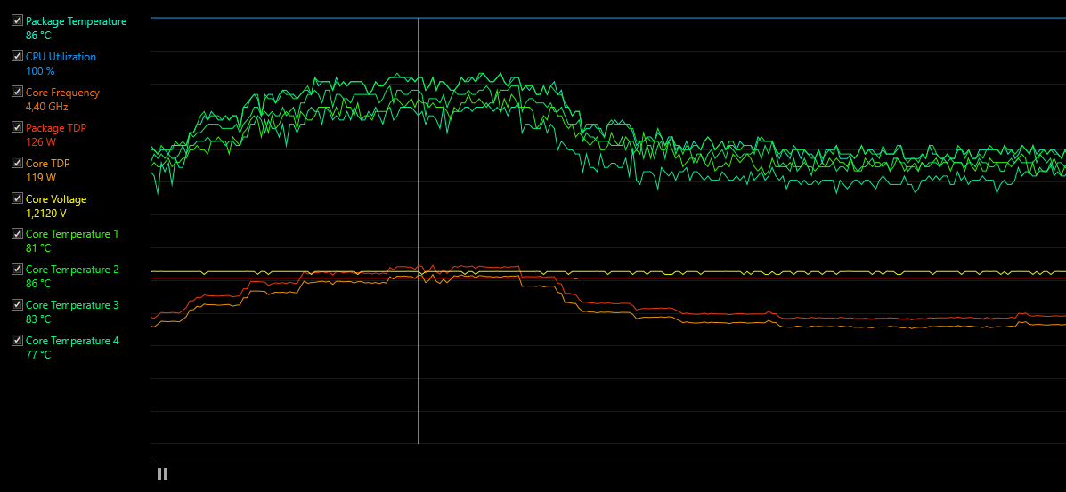

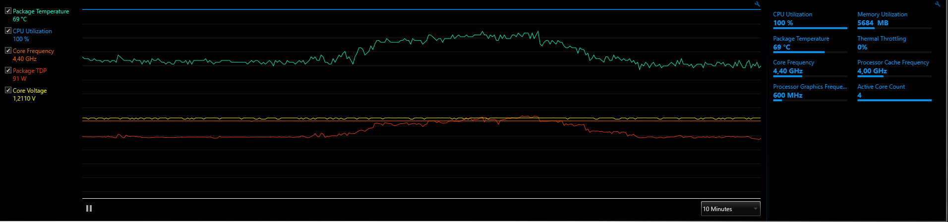

nach ca. 10 min Benchmarkzeit mit Prime steigt (jedes mal) plötzlich ohne grund die TDP von 90 auf 120W und die Temp von 70 auf 90°C. Manchmal schmiert mein Rechner dabei sogar ab. Außerdem unterscheiden sich die einzelnen Coretemps um mehr als 10°C. Mit so nem großen Kühler (BeQuiet! Dark Rock Pro 3) sollte das doch ohne oc nicht so warm werden. Ich habe übrigens schon ausprobiert den Kühler fester dranzuschrauben, ich hab ihn sogar in alle 4 Richtungen geschraubt und mal mehr mal weniger Wärmeleitpaste benutzt und auch mal andere Wärmeleitpasten ausprobiert. Ich habe Isopropylalkohol benutzt um die Wärmeleitpaste jedes mal wieder wegzuwischen. Der Kühler müsste ja auch eigentlich relativ warm werden aber der ist gefühlt 30°C warm während die CPU auf 90°C läuft. Wenn ich die Spannung manuell hochregel stürzt der Rechner nach diesen 10 min ab und wenn ich runterregle läufts 5°C kälter aber trotzdem 85°C. Das ganze dauert immer nur ca. 3 min und dann läuft es für 5 min normal weiter bis es wieder anfängt zu steigen. Das ganze wäre ja kein Problem, nur lastet BF1 die CPU 100% aus oder zumindest einen Kern, der dann so überhitzt, dass entweder BF1 oder mein ganzer Rechner abstürzt. Außerdem hab ich mir ja nicht ohne Grund so nen Mainboard geholt um dann nicht Stabil auf den Stockeinstellungen zu laufen. Was könnte ich tun? :D Unbenanntretwq.PNGddddddddddddddddddd.PNG

Ich kann nur konsternieren, deine CPU wird schon mal grundsätzlich ungewöhnlich warm, zu warm für meinen Geschmack. Das wäre Problem eins.
Die Abstürze kommen aber nicht von der Temperatur, denn da würde sich die CPU vorher runter takten bevor es kritisch wäre.
Ich kann nur vermuten und den Schwaren Peter dem Netzteil bzw der Spannungsversorgung auf dem Mainboard zuschieben. Da haben wir Problem #2 zu lösen.

das ist nicht ohne Grund sondern nennt sich AVX-Instruktion. 100% Last sind nicht gleich 100% last. Lies halt mal, was da bei prime steht während der Test abläuft.
und bei der CPU sinf die Kühlmöglichkeiten halt begrenzt, es ist ein absichtlicher Design-Fehler, der dafür sorgt, dass nur eine bestimmt menge Wärme abgeführt werden kann, um OC in einem gewissen Masse zu limitieren. Mach halt deine eigene WLP oder Liquid Metal rein, köpfen ist ja kein Risiko mehr, seitdem es richtige Tools gibt dafür.
