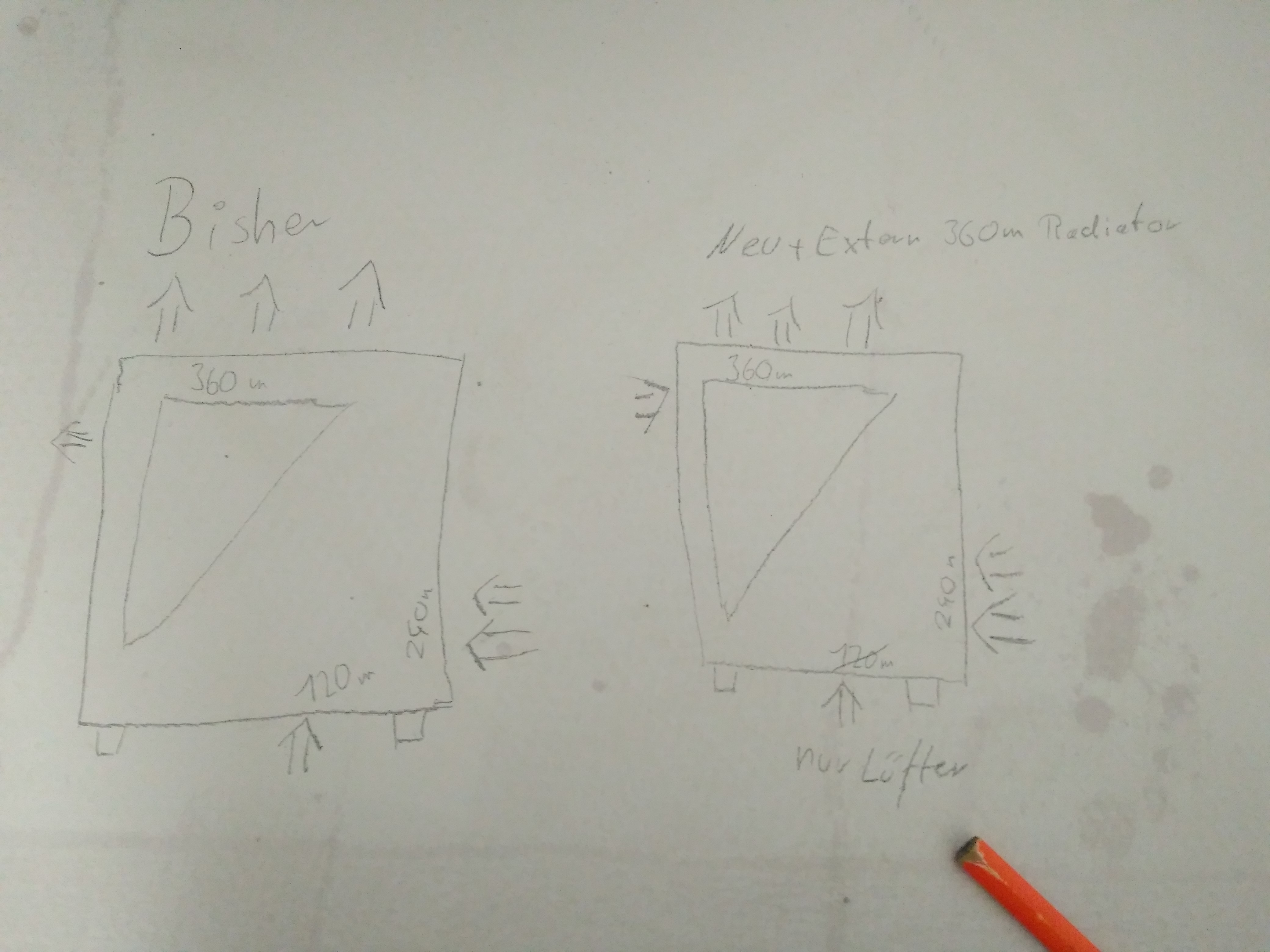

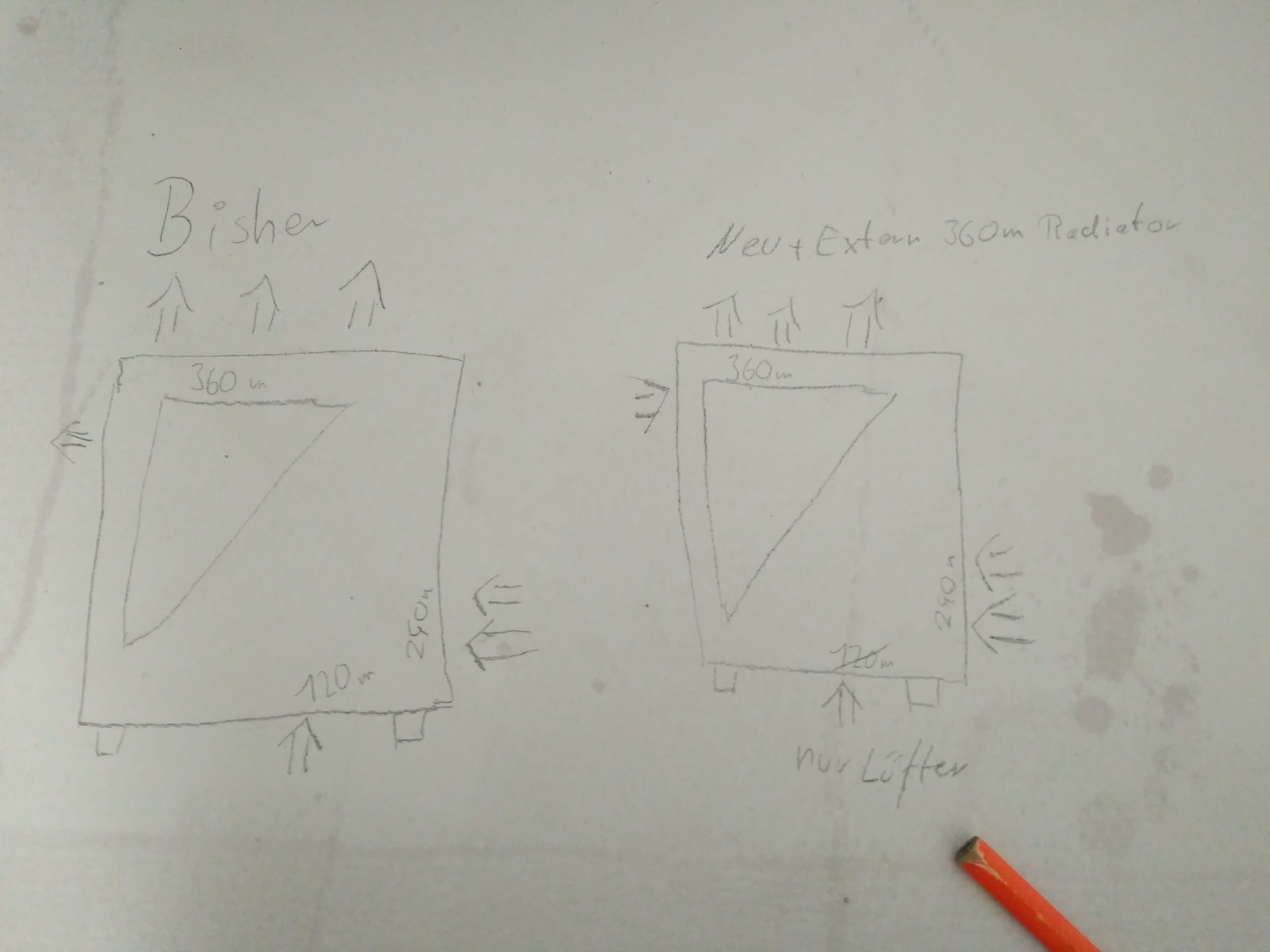

Okay. Bei der nächsten Umbau Aktion werde ich in dem Fall Mal die Lüfter neu Ausrichten,ich hab Mal auf die schnelle ein Bildchen davon auf den Boden gekritzelt.
Damit müsste ja dann u.a das Problem mit der Frischluft behoben sein. Der externe Radiator ist eh schon bestellt und gezahlt. Ob es dann etwas bringt, Mal sehen. Aber macht bestimmt Spaß wieder was am PC zu basteln :)
