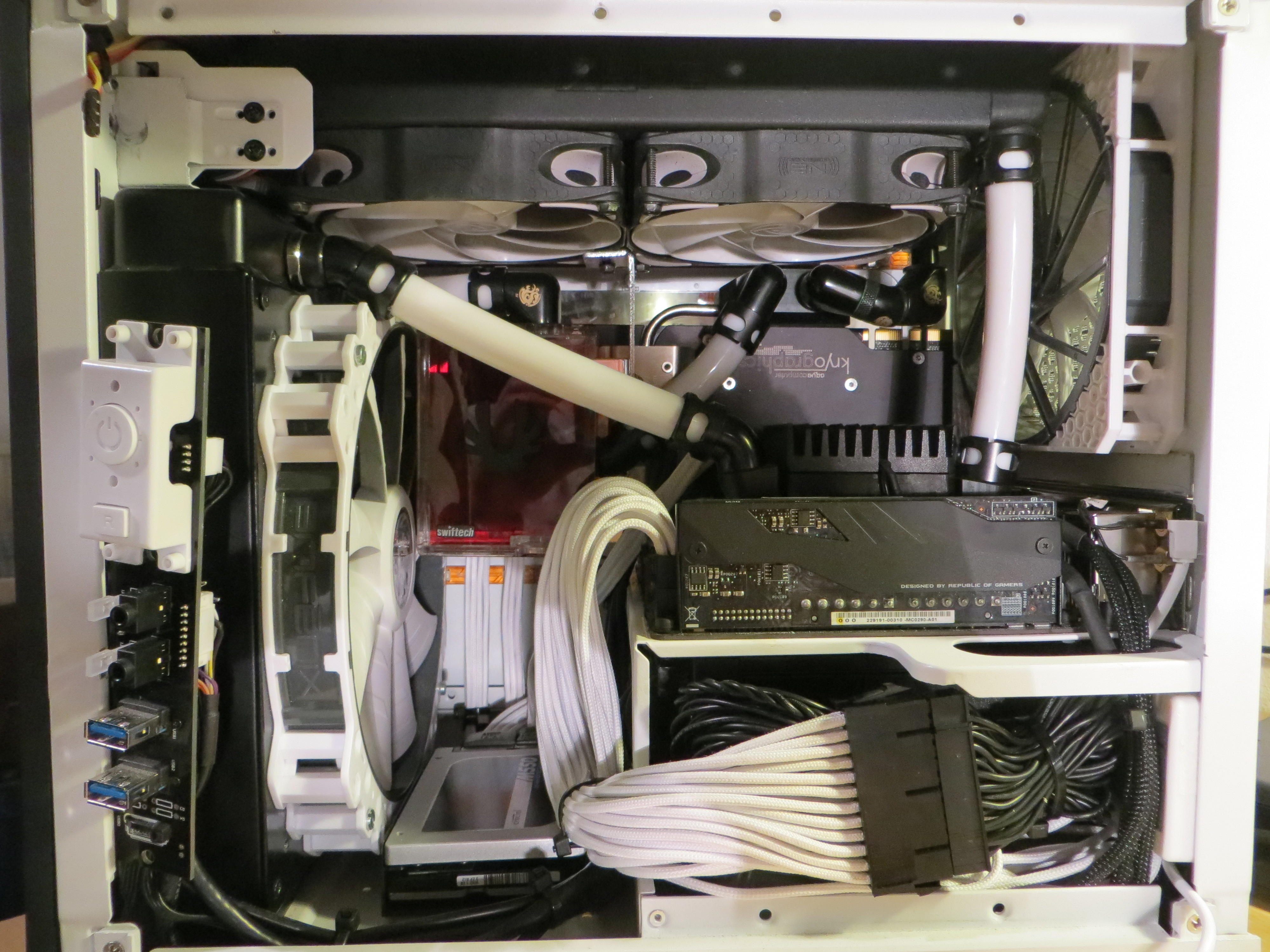

Hier noch ein Bild, damit klar ist wie aufwendig es ist irgendwas auszubauen :D :

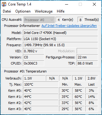

Idle hab ich 35°C Wassertemperatur und das sagt Core Temp:

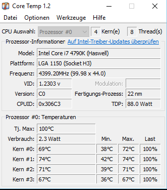

So schauts nach 10 Sekunden Prime95 aus, kurz danach hängt sich der PC auf:

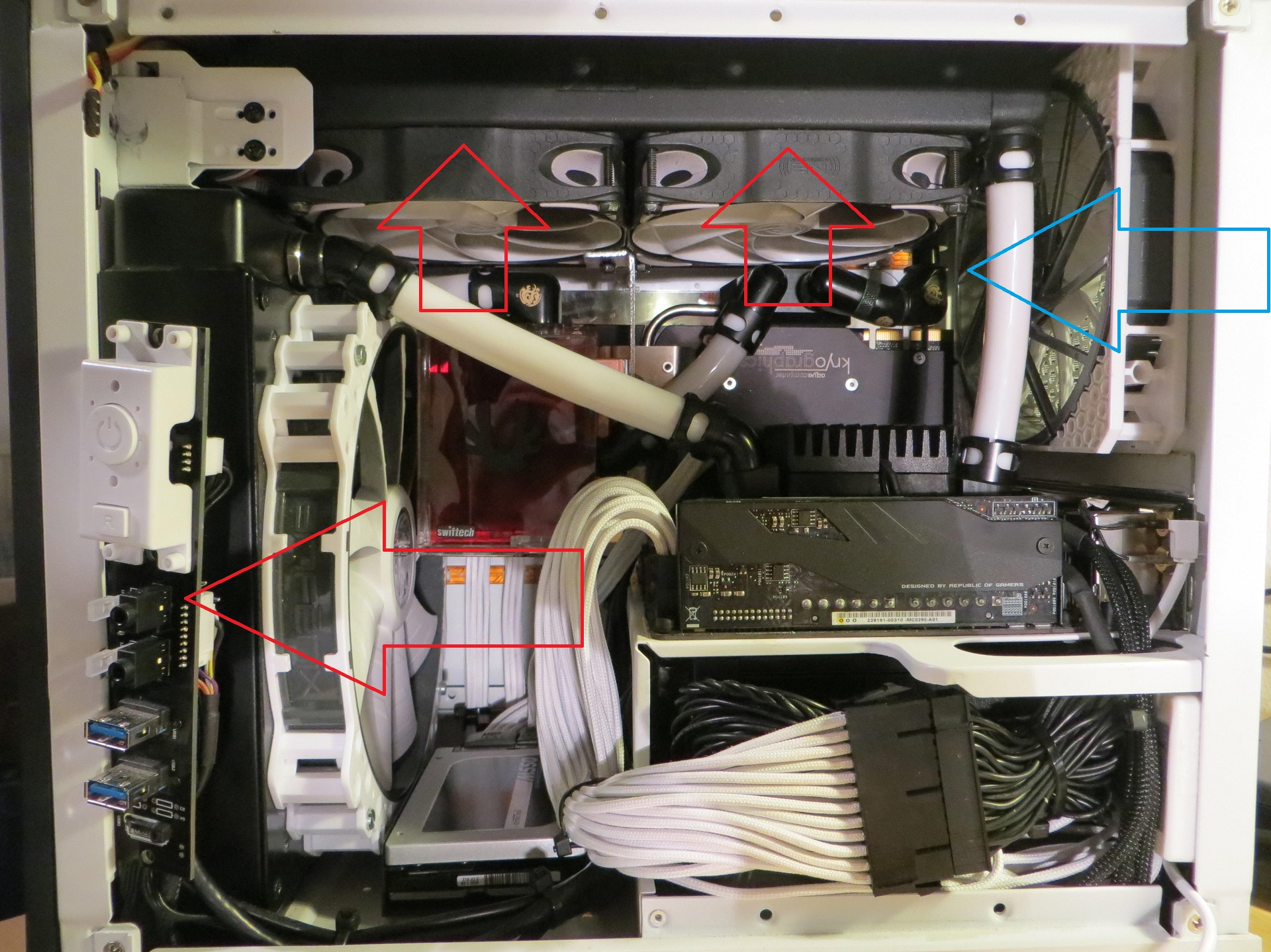

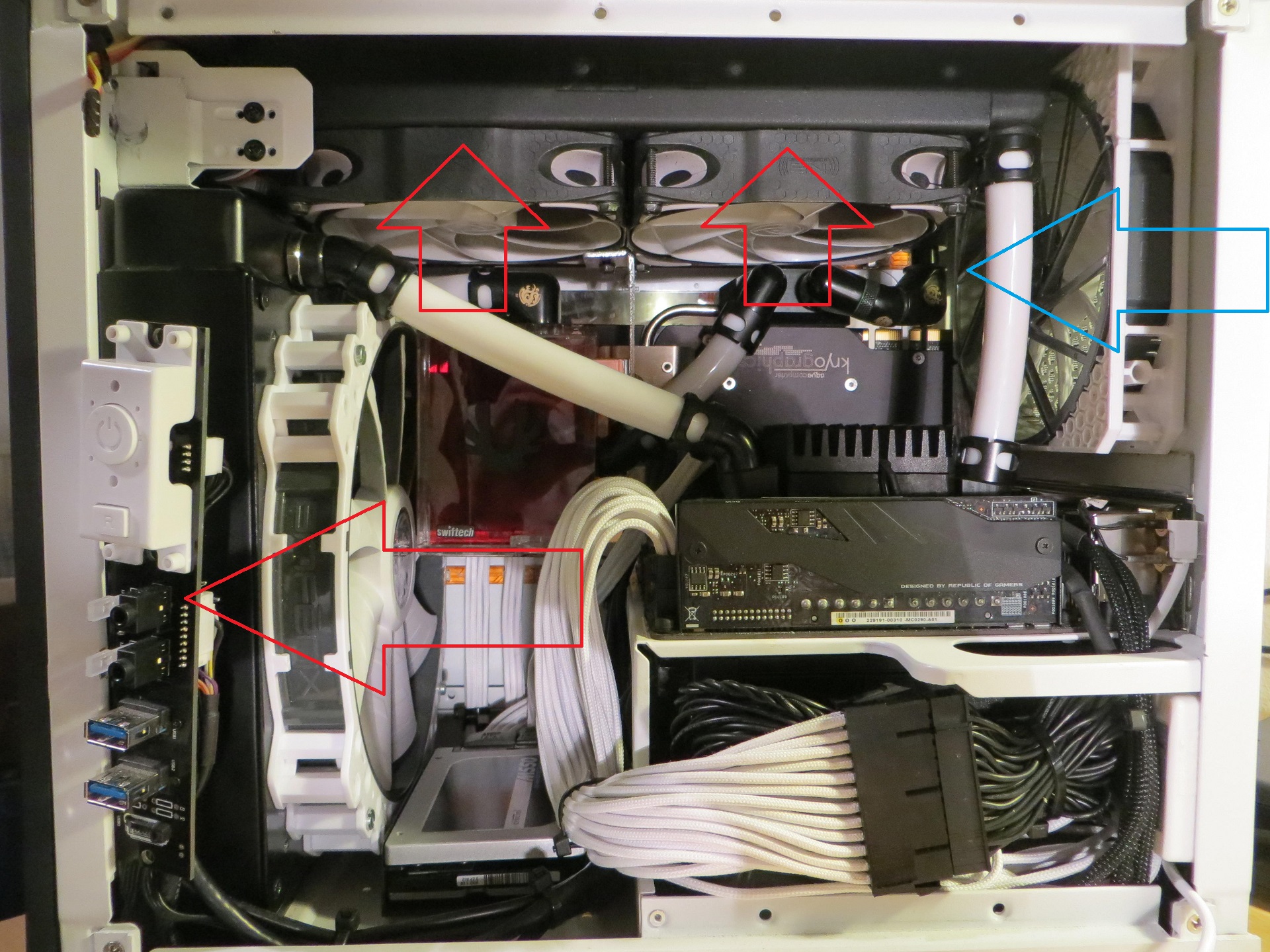

Dein Luftstrom ist so, oder?

@r3chn0: ja, genau so ist der Luftstrom. Hab jetz nur nen NB eloop hinten drin, ist leiser und passt zu den anderen.
