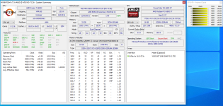

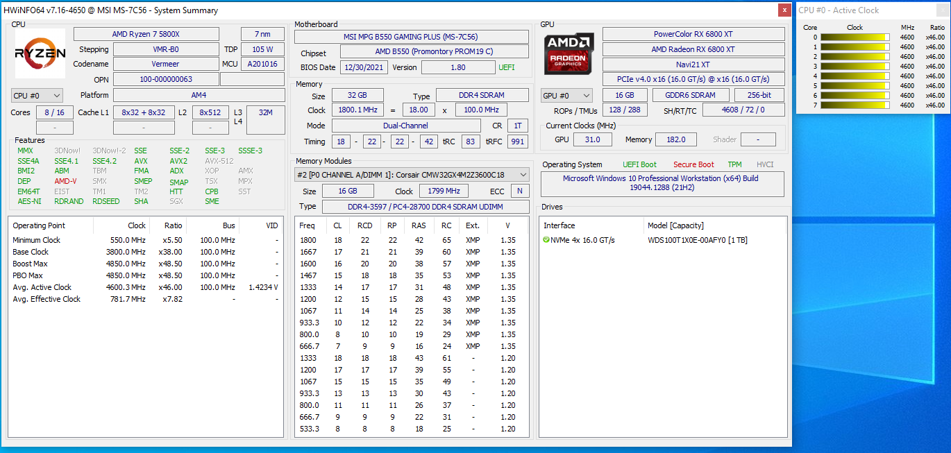

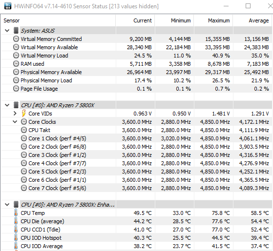

Mal abgesehen von den in #6 angeführten Variablen - wie ausgelesen (welche Software?) und welcher Sensor? Wenn das nicht klar ist - HWiNFO hilft. Ich habe hier auch einen Sensor der bei knapp 50°C rumturnt im idle bei ~400rpm der 360er AiO.
Die Daten unter Volllast kommen heute Abend, sofern ich zuhause bin. :)

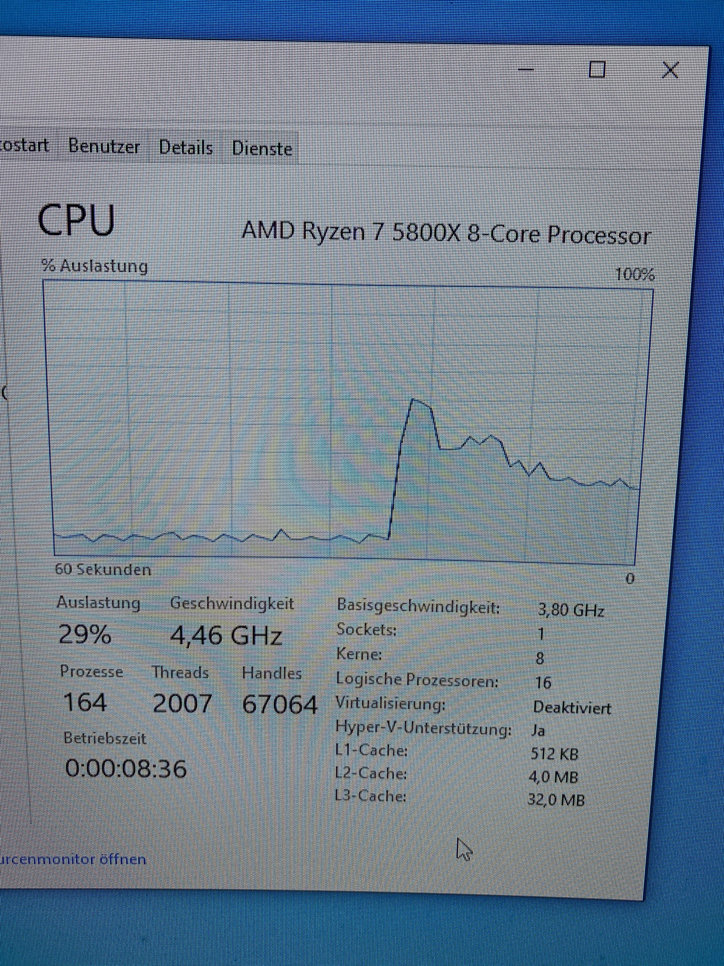

Auslastung schwankt immer um die 20%, obwohl ich nichts mache… die Prozesse scheinen mir auch Zuviel, oder irre ich mich?
Dauert auch circa 10 Sekunden bis sich irgendwas öffnet und der Mauszeiger bewegt sich ab und an in Zeitlupe.
Rechner Herunterfahren geklickt, beide Monitore innerhalb von 10sek ausgegangen, nur der PC läuft weiter und schaltet sich nach circa 1 Minute ab.
Volllast kommt dann heute Abend in Ruhe.

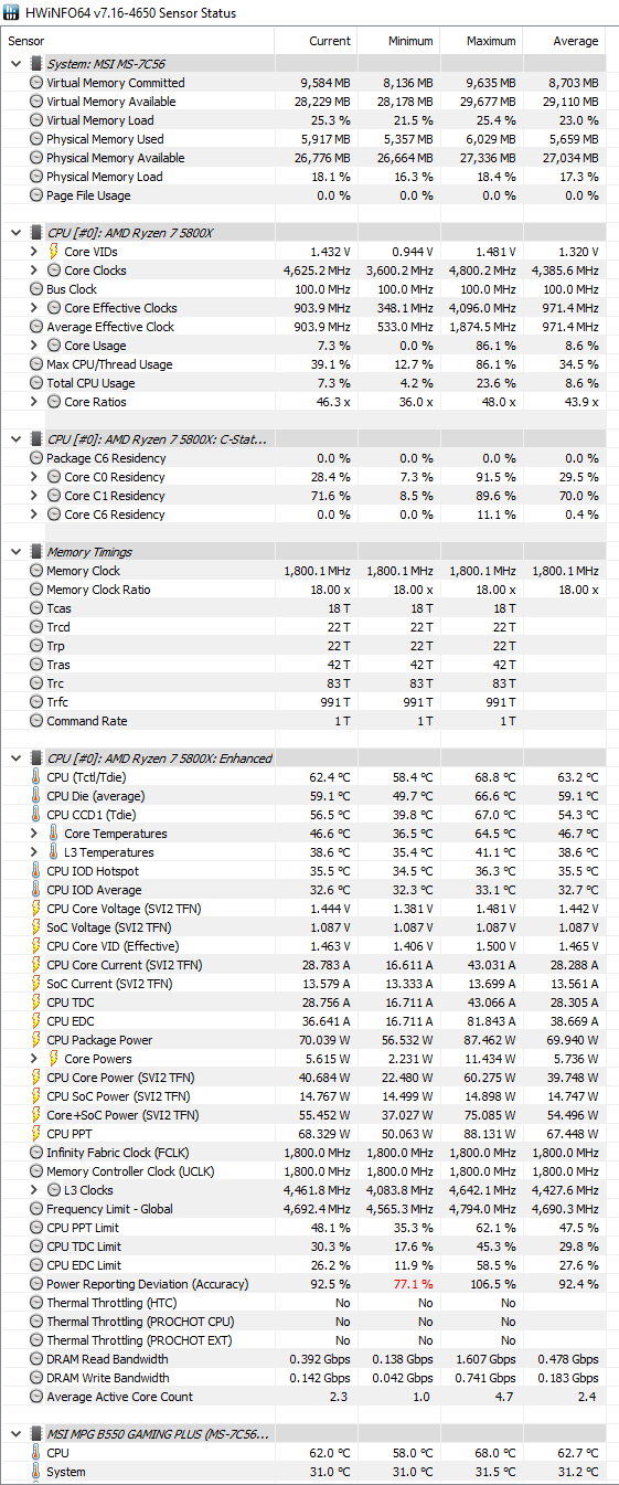

Habe nun mit Cinebench32 getestet und komme auf 14741pts. (MultiCore) Kann mir jemand erklären, ob das nun gut oder schlecht ist?
Die Temperatur lag bei um die 82Grad während dem Test.
