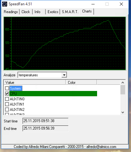

ich hab seit kurzem ein kleines Problem mit meinem Rechner. Als erstes ist mir aufgefallen, dass Cities Skylines immer wieder auf meinem Rechner abstürzt. Da hab ich mir noch nichts dabei gedacht und hielt es für einen Bug in dem Spiel. Jetzt stürzt mir allerdings auch immer wieder Handbrake ab. Des Weiteren ist mir aufgefallen, das Anno 2205 auch mit einem Crash to Desktop abstürzt. Anno ist aber eher ein Grafikkarten Spiel und sollte nicht so stark auf die CPU gehen.

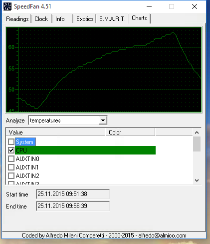

Jetzt hab ich heute mal Prime95 laufen lassen und da schmiert nach ein paar Minuten Laufzeit auch das Programm ab. Die CPU-Temperatur geht auf ca. 65 Grad. Ich würde jetzt mal sagen, dass ist noch nicht so schlimm.

Also 65 Grad ist für die CPU absolut unproblematisch, das Problem ist anderswo zu suchen.

Speedfan ist wohl das schlechteste Programm überhaupt um zuverlässig Temperaturen aus zu lesen.

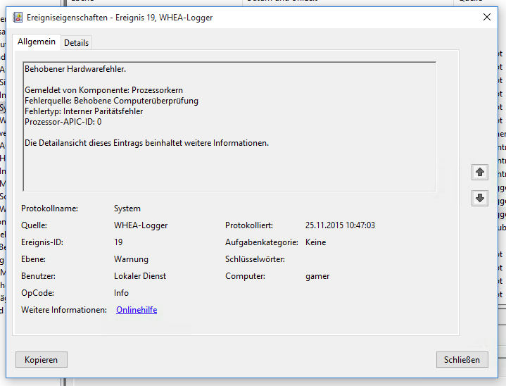

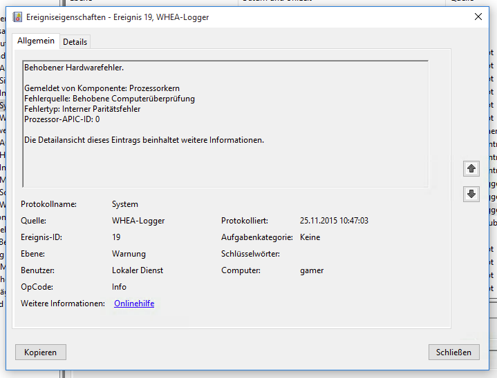

Also durch den Event Log (zu deutsch "Ereignisanzeige") sollte man sicher etwas finden können. Einfach mal Prime95 bis zum Absturz laufen lassen und direkt danach die neusten Meldungen checken. Wenn ich hier bei Win8.1 nach Ereignisanzeige suche kommt "Ereignisprotokolle anzeigen", das ist es (falls die Suche in Win 10 das gleiche anzeigt).
Das kommt drei mal und dann hat er jetzt grad sogar gebootet...
Nach der Fehlerbeschreibung zu urteilen, ist dein RAM hinüber. Hier sollte wohl in nächster Zeit Ersatz angeschafft werden.
