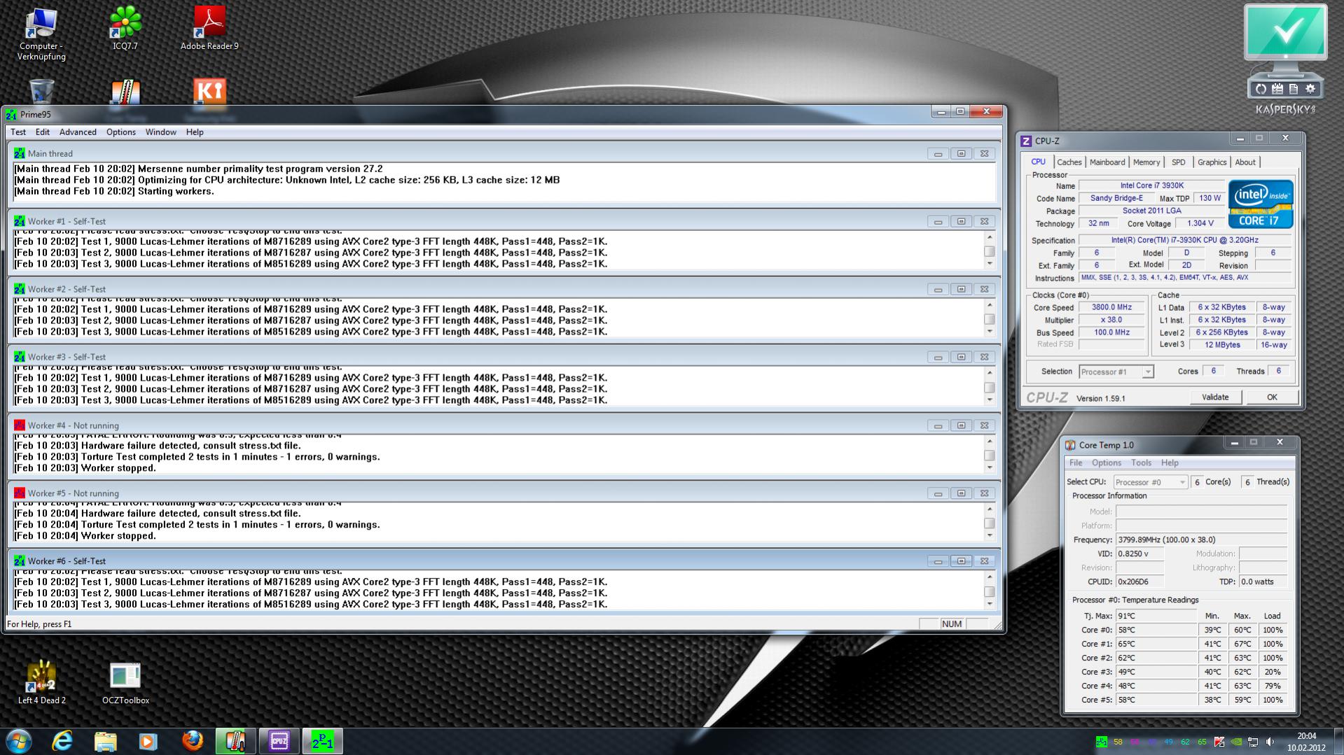

Die Beta gibt es noch nicht mit 64 Bit Optimierungen, bislang gibt es nur die 32 Bit Version, vielleicht schmieren die Worker deshalb ab. Kann natürlich auch ein generelles Problem in der Beta sein.

Leider nein, passiert leider auch bei 26.6
das komische ist, das beim ersten prime test, gleich am anfang 2 kerne ausgefallen sind.
dann habe ich stopp gemacht und aus gemacht das Programm und gleich neu an gemacht.
Jetzt laufen alle kerne noch nochmal bei 5 minuten
spannung ist bei 3.8 Ghz ohne HT auf 1.34 Volt, was ja eigentlich zu hoch ist für den takt.
Was kann da für ursachen sein? Ist mein Prozessor kaputt oder so, das es spinnt? oder Board beschädigt?
Aber keine Bluescreens oder so.

Hallo brauche hilfe.
es fallen immer kerne aus, egal ob 1 kern oder mehrere.
und egal wie hoch ich die Voltspannung mache, immer fällt ein kern aus, ob sofort oder später nach 10 minuten oder sonst was.
auch normal turbo takt auf 3.8 Ghz und Auto Spannung, was ja eigentlich immer höher ist, fallen mal kerne aus. aber kein Bluescreen oder so.
was bedeutet es? Mein netztteil kaputt, das die Spannung nach bestimmter zeit nicht richtig fließt und die kerne ausfallen?
Brauche dringend hilfe

Der Hinweis auf Memtest war bewusst. Prime braucht genauso RAM; wenn es da jetzt zu Fehlern kommt, dann kann es sein dass ein Worker aussteigt. Deswegen würde ich den RAM mal Checken; besonders bei Vollbestückung kann der Speichercontroller Probleme machen.
Ansonsten auch mal andere Stabilitätstests machen, um einen Prime-Fehler aus zu schließen.

Hatte die Tage auch die Probleme, lag bei mir am RAM.
Also überprüf diesen mal bitte mit Memtest oder stell den Takt zum testen auf 1333MHz ein.
P.S. Bitte zieh Dir mal die neue CoreTemp. Version, dann werden auch alle Daten richtig angezeigt.
