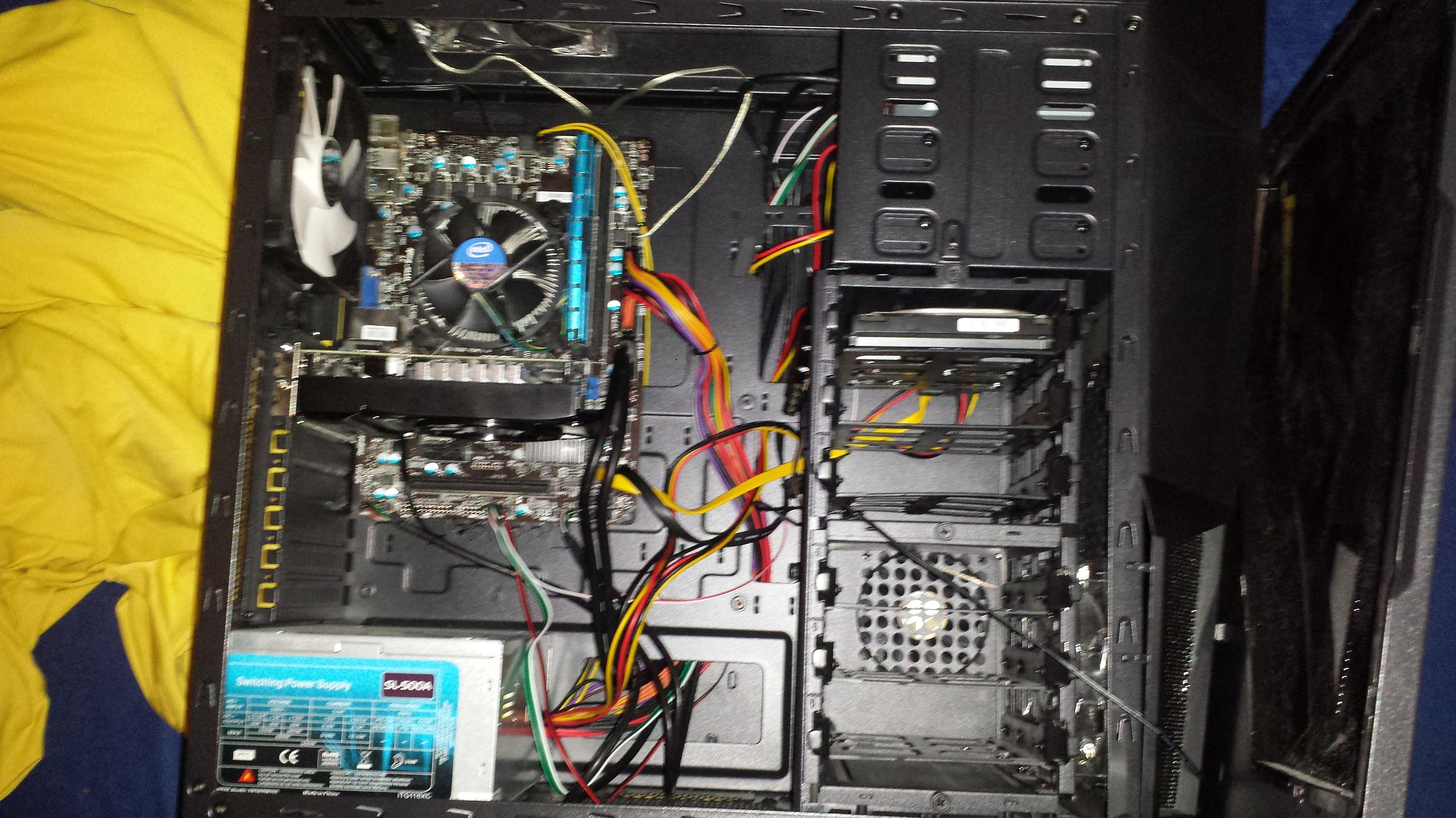

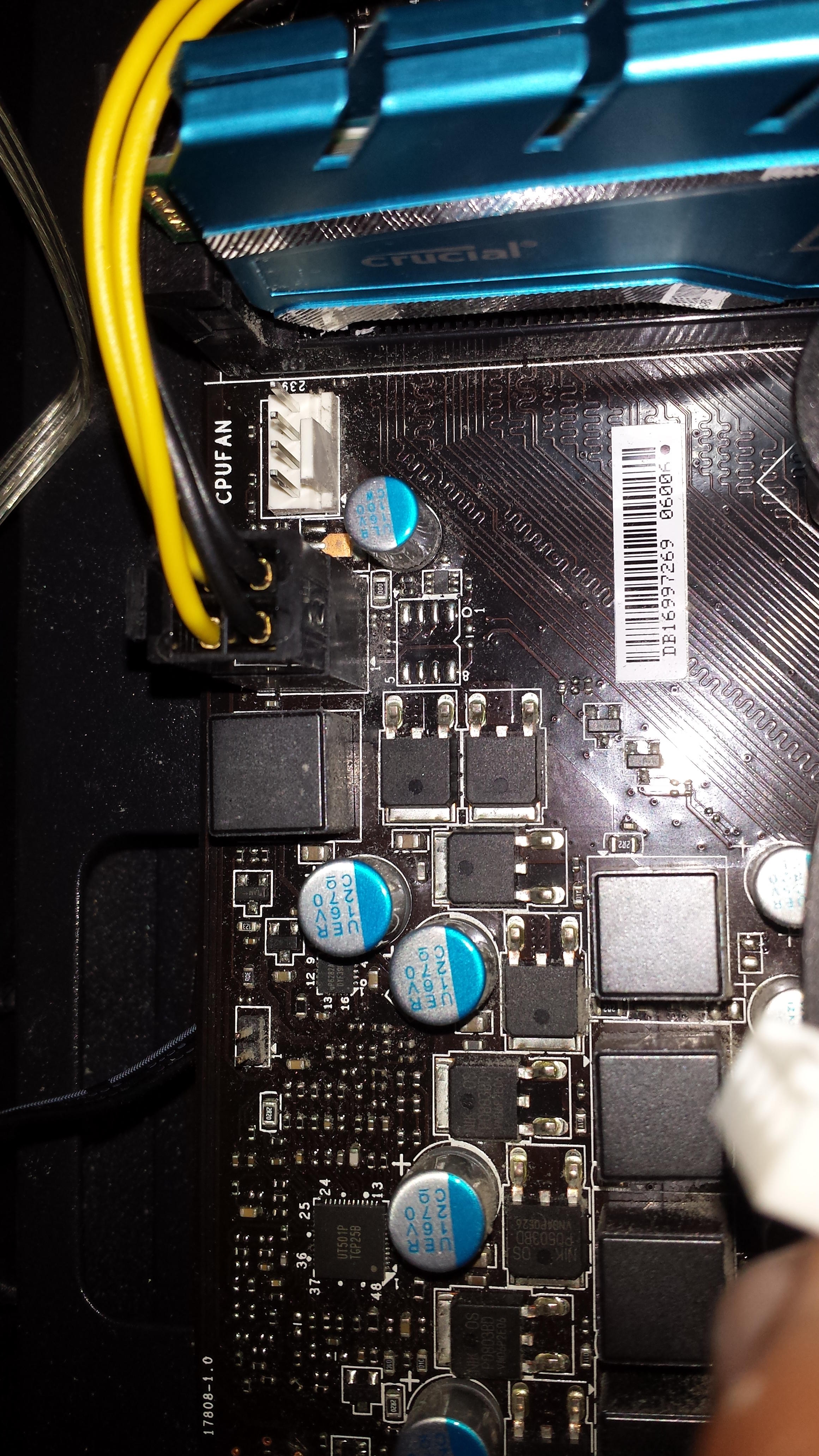

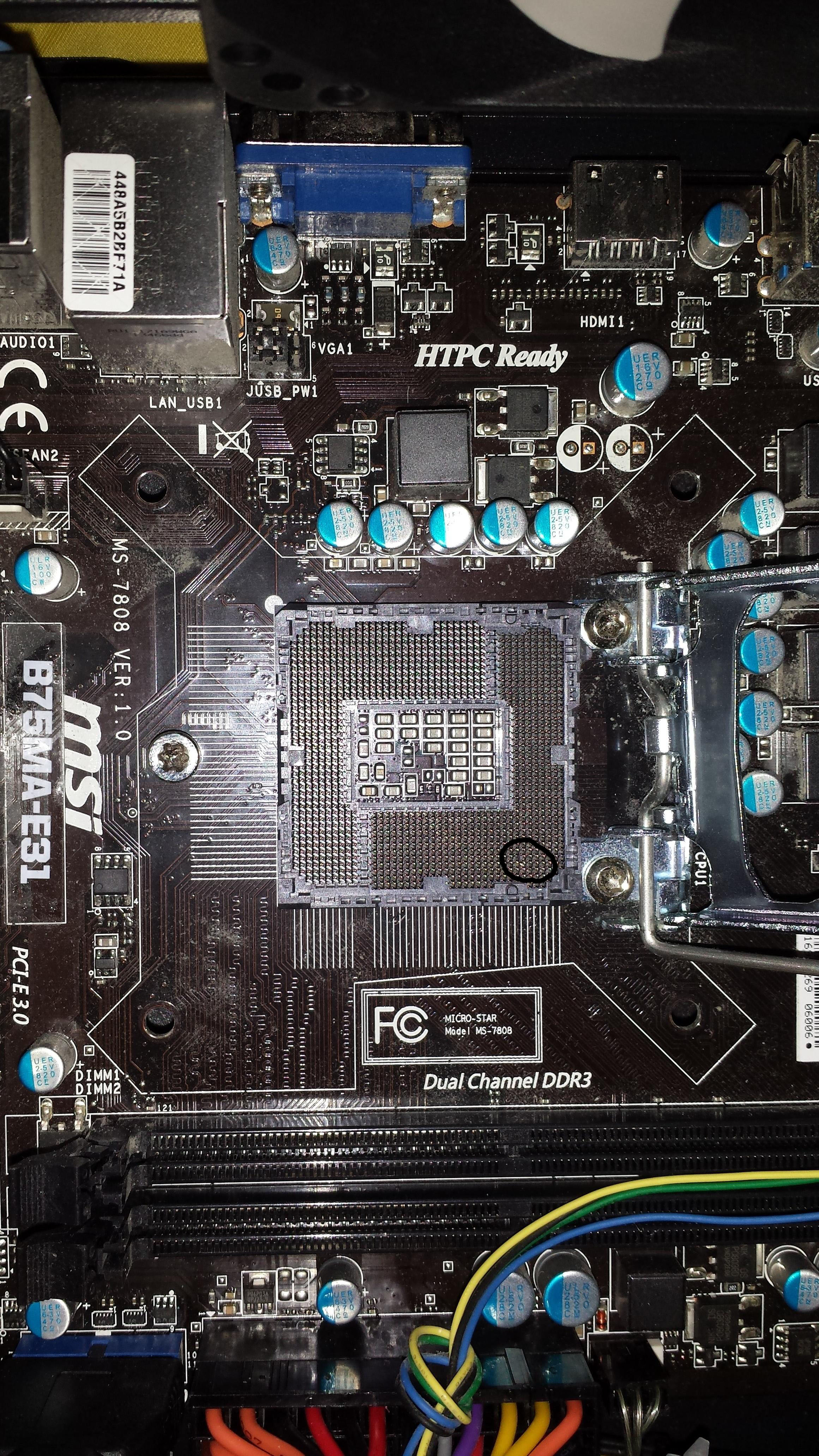

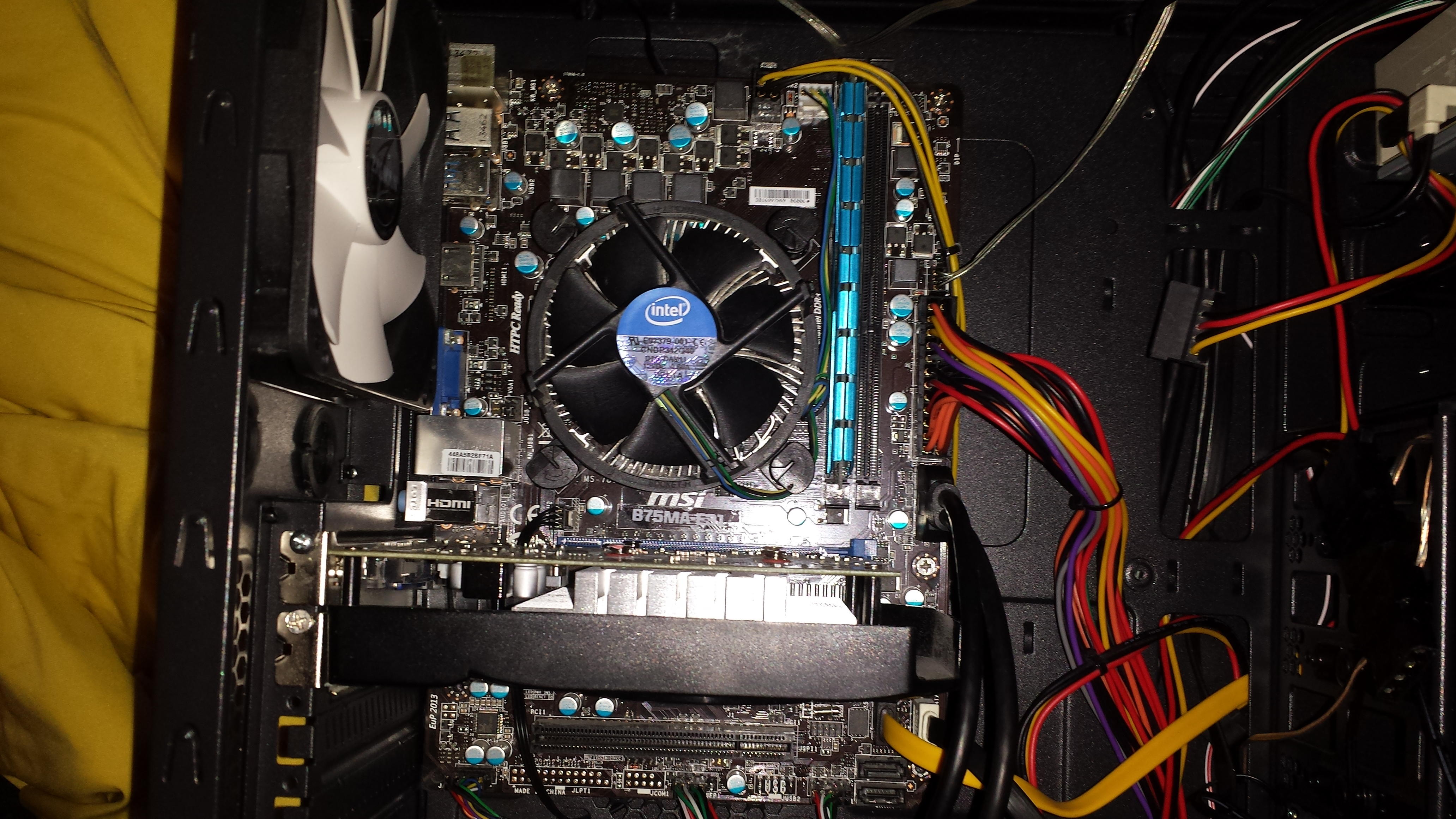

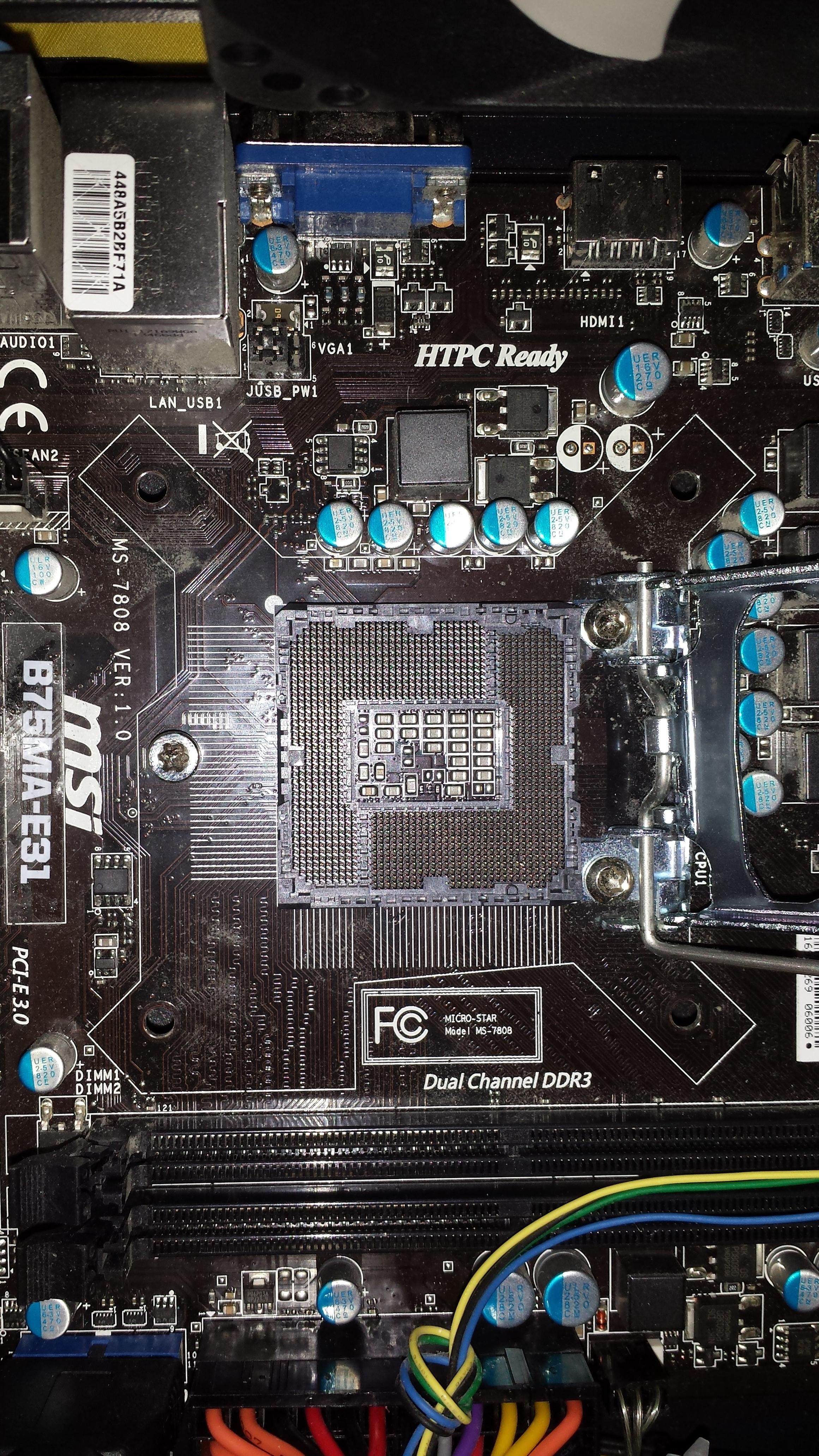

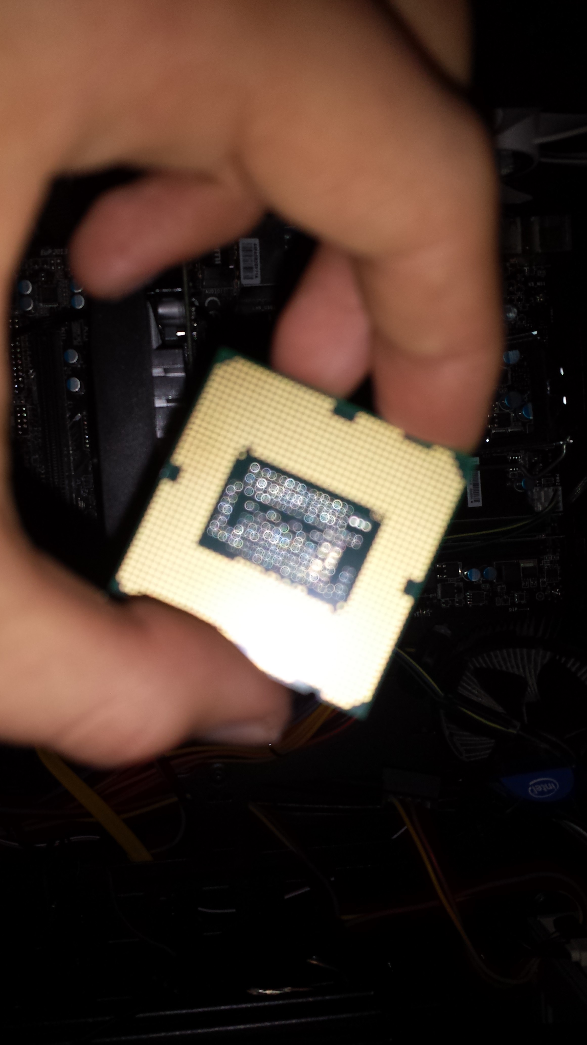

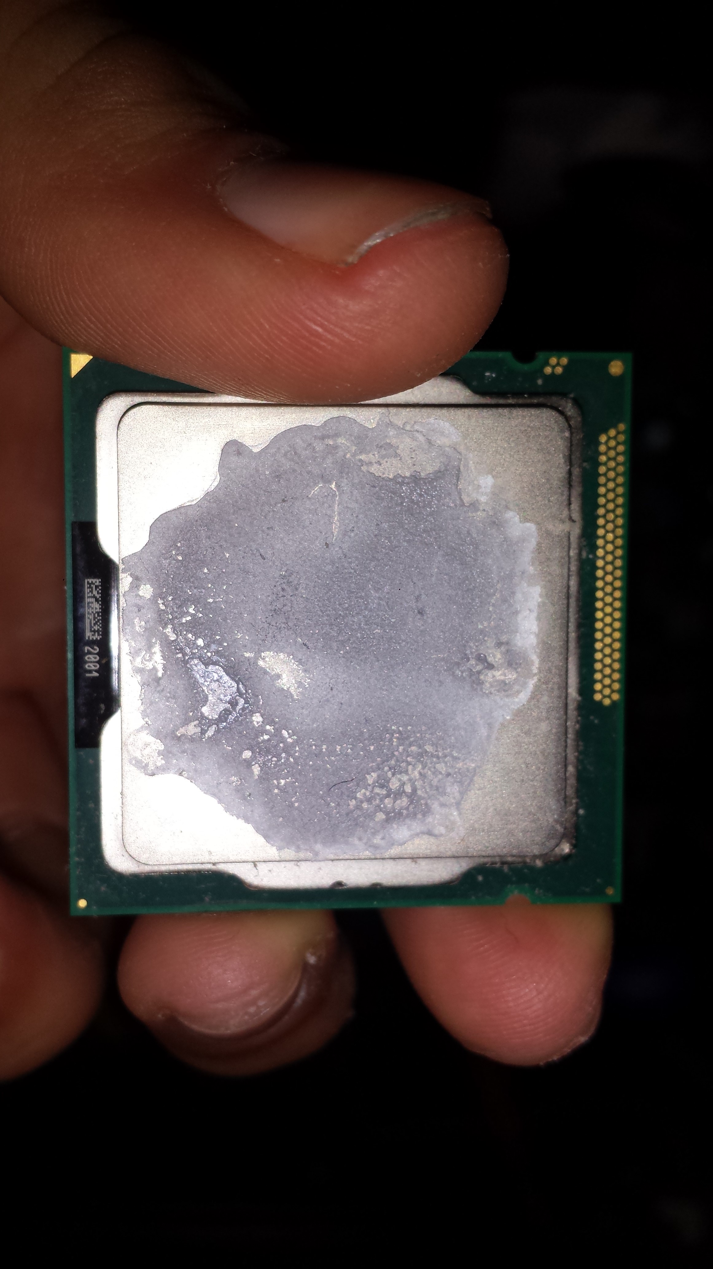

hier mal ein paar bilder.
ffafa 431.jpgffafa 432.jpgffafa 433.jpgffafa 434.jpgffafa 435.jpgffafa 436.jpg
wenn du die neue WLP hast erst die alte vernüntig runter machen und dann die neue draus! Ich hoffe du hättest das so oder so gemacht. Danke für die Bilder!
EDIT: hast du es auch schon mit einem anderen Netzteil ausprobiert?

Also ich bin mir nicht sicher, aber kann es sein, dass da ein Pin im rechten unteren Bereich - auf der Höhe des Nuppels der verhindert, dass man die CPU falsch rum einsetzt, verbogen ist. DAs Photo ist unscharf, deswegen schwer zu sagen.

Habs mit der onboard intel hd probiert,immernoch kein signal und pc fährt nach einigen sekunden runter.
Bei dem cpu Sockel sieht es echt so aus als wäre da etwas nicht in ordnung,hab eben nochmal drauf geschaut und es sieht so aus als wäre da etwas nicht "normal".
Ich hab das gefühl das der Sockel beschädigt ist oder das mb es nichtmehr tut.
Ich denke ich werde meinen PC bei einem Fachhändler in meiner nähe mal abgeben damit er mal drüber schauen kann.
Ein neues mb hab ich ja sowieso hier,fehlt nurnoch eine passende cpu die dann nächsten Monat erst kommen würde...

okay ja solche pins sind wirklich sehr sensibel. Falls du dem Computergeschäft nur das Mainboard vorbeibringst mach die schutzabdeckung für den Sockel drauf. (das schwarze plastikteil wo zu 99% Foxconn draufsteht) Aber bei so einem verbogenen pin weis ich ehrlich gesagt nicht wie viel da ein Fachgeschäft machen kann. Ich bin an einer Schule wo auch Uhrmacher ausgebildet werden und die haben es auch schon mal versucht für die Schule pins wieder richtig hin zu biegen, weil einer beim einbau nicht aufgepasst hat. Das hat aber nicht immer geklappt. Also versprich dir nicht zu viel mit dem Pin. Hast du noch Garantie drauf? Aber bis das über die Bühne ist mit Garantie hast du wahrscheinlich deine neue Cpu.

Verbogener Pin = kein Garantiefall.
Wenn es der Pin ist - dann ist es ganz klar das Motherboard, dass hier nicht mehr mitspielt - und wenn das so ist, dann ist es ja auch wurscht, wenn Du folgendes versuchst - es kann ja worst case nur in dem Funktionszustand bleiben, den es jetzt schon hat, also:
Pin hinbiegen. Ist möglich. Lupe und Nadel/Pinzette und gute Beleuchtung. Wie die Position des Pins aussehen soll verraten Dir all die anderen die korrekt stehen. Das ist aber wirklich Präzisionsfrickelarbeit - und wenn man da Mist baut, sind ganz schnell die Pins drumrum auch verbogen - und wenn es mehr als 2 oder 3 sind, bringt man es nie wieder hin. Also wirklich Zeit, Geduld und nochmal Geduld mitbringen. So wie es auf dem Photo aussah, waren es wirklich nur einer oder zwei, dass ist machbar. Es wird nie wieder zu 100 % so aussehen wie die anderen, wichtig ist nur, dass der Kontaktkopf so ideal wie möglich an der Position ist, wo er sein sollte, der Hals wird nicht 1:1 so liegen wie er ursprünglich lag, aber darauf kommt es ja auch nicht an.
Ich hab das schonmal hinbekommen, ich hab aber auch schon mal richtig versagt - das sieht dann so aus wie eine Wiese von oben, in der sich irgendwo ein Reh versteckt hat. Viel Spaß.
