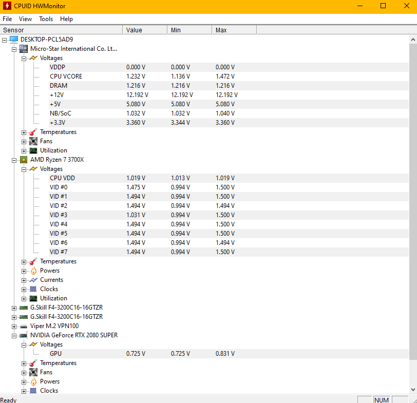

Ich habe mit dem HWMonitor noch die Volt Werte ausgelesen. Vielleicht erkennt man daraus ja etwas. Ich kenne mich damit überhaupt nicht aus ...

Wieso hier alle auf Netzteil tippen ist mir schleierhaft, das ist kein China-Böller und ausgeschaltet hat sich der PC offenbar bislang auch kein einziges Mal.
Dafür aber CPU-bezogene Fehler.
Da würde ich mal lieber einen 200GE zum Testen kaufen.
Reaktionen: Lucky_L
Ich besorge mir eine CPU. Spätestens nächstes Wochenende sollte es ein Update geben.
Reaktionen: thompson004
Mein Rechner läuft nach dem CPU-Tausch wieder! Ich hoffe, dass es jetzt so bleibt ;)
