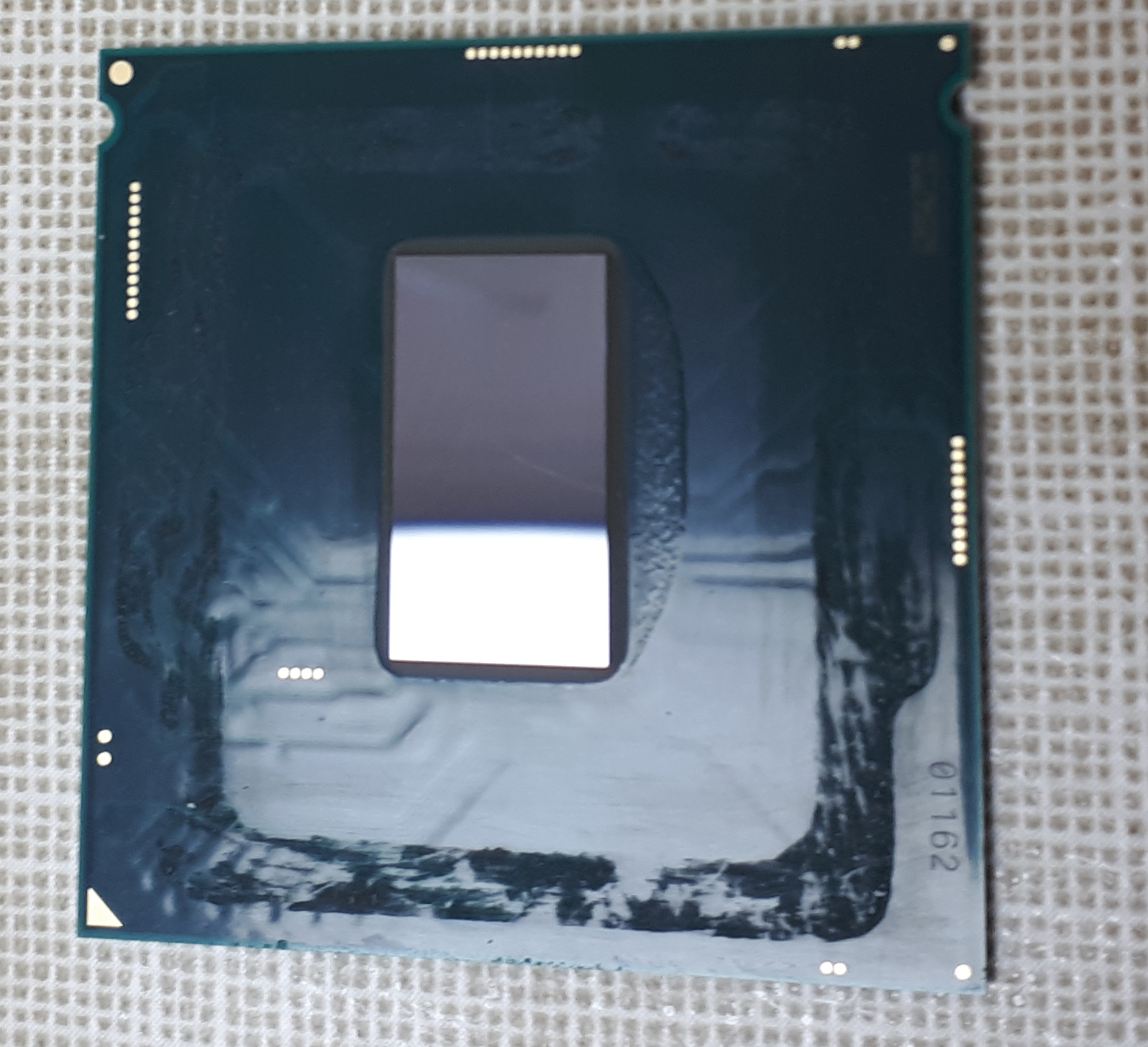

Du hast ehr zu viel Flüssigmetall genommen, da reicht wirklich eine ganz kleine Menge, die du auf dem Die und auf dem Heatspreader verteilst.
Kleber sollte man natürlich auch nicht zu viel nehmen. Der Heatspreader muss auch nicht wieder vollflächig verklebt werden, durch den Sockel wird dieser sowieso fixiert.
Der Die muss eine spiegelglatte, saubere Oberfläche haben. Nur so kann der Heatspreader auch richtig aufliegen.
Wobei ich nicht genau weiß wie sehr sich leichte Kratzer auswirken, da die sichtbare Seite des Die die Unterseite des Chips ist und die eigentliche Schaltung ein ganzes Stück darunter liegt.
Die sichtbare Seite ist nur eine Diffusionssperre aus Siliziumnitrid o.ä.
