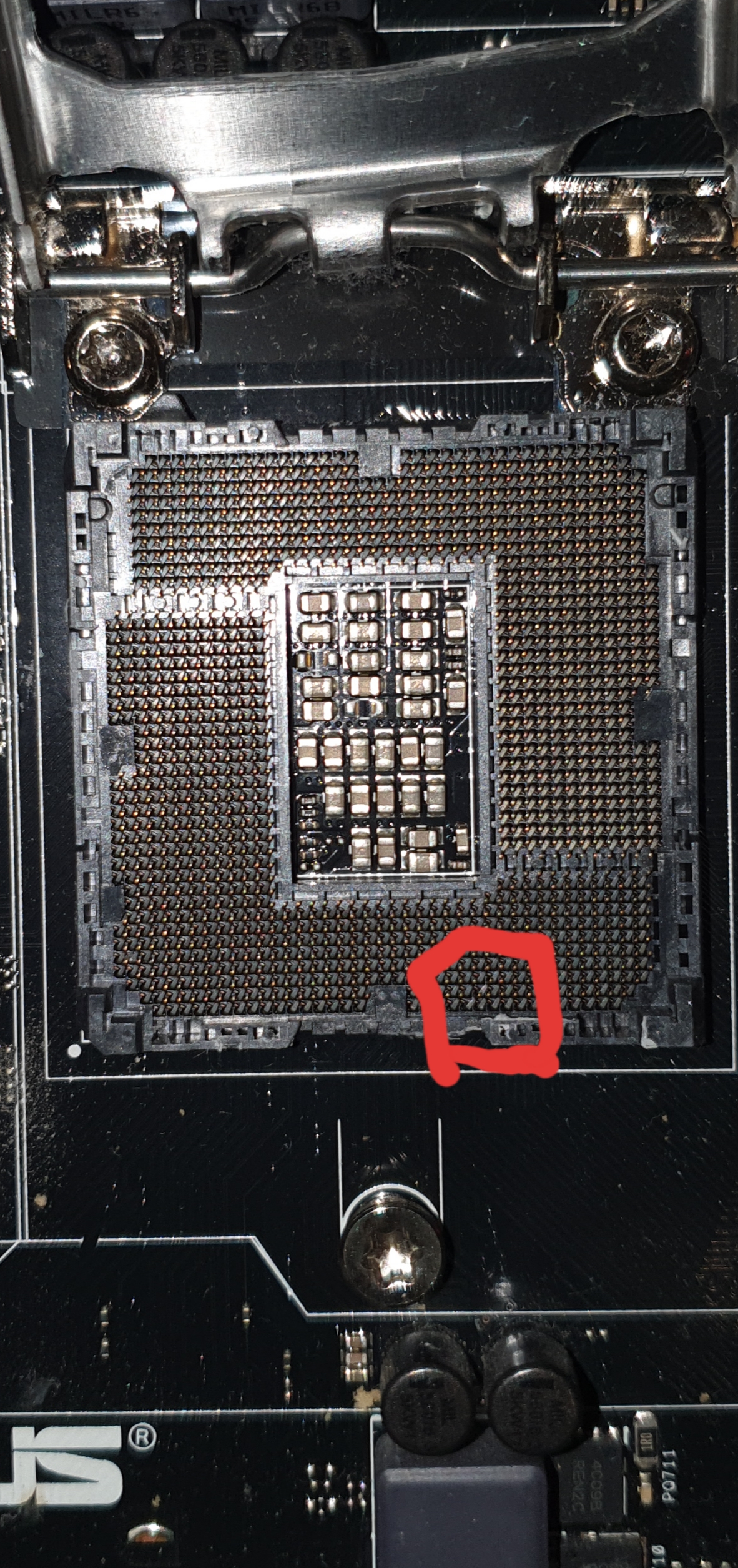

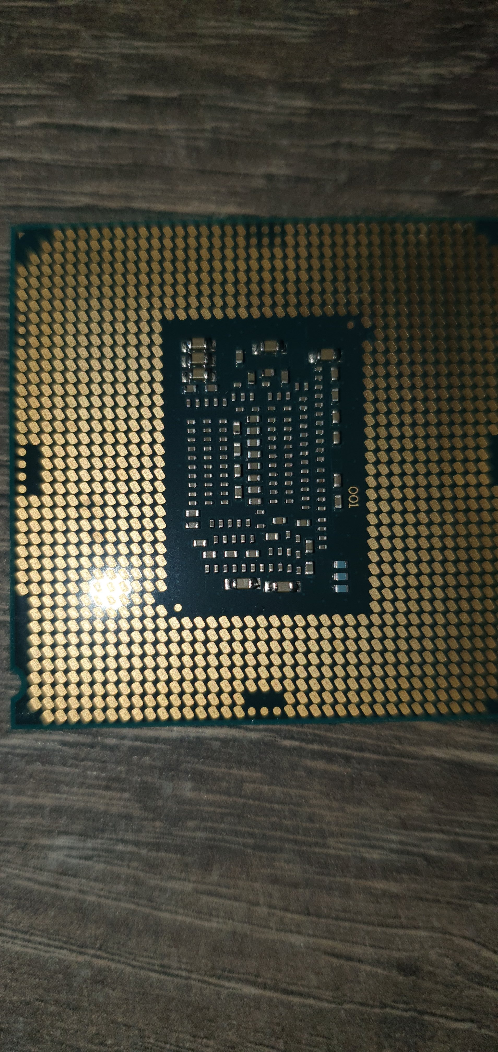

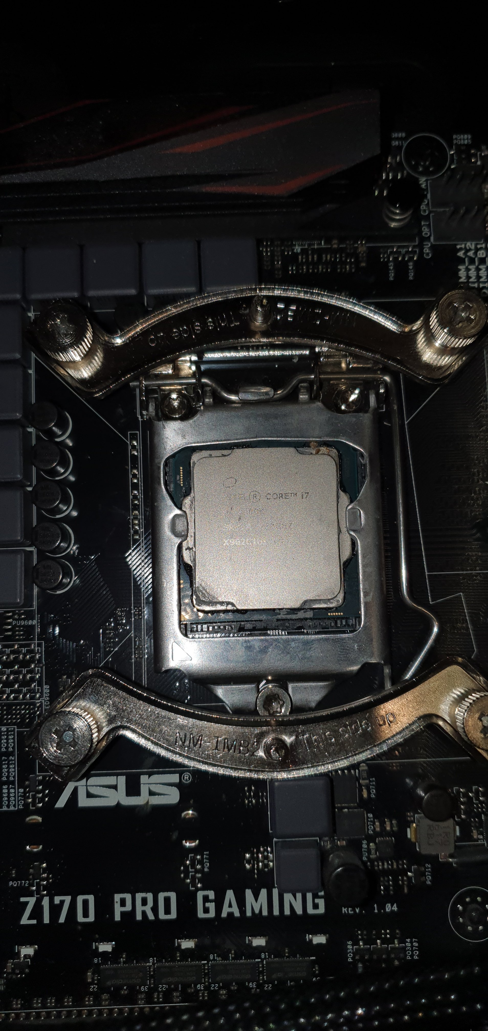

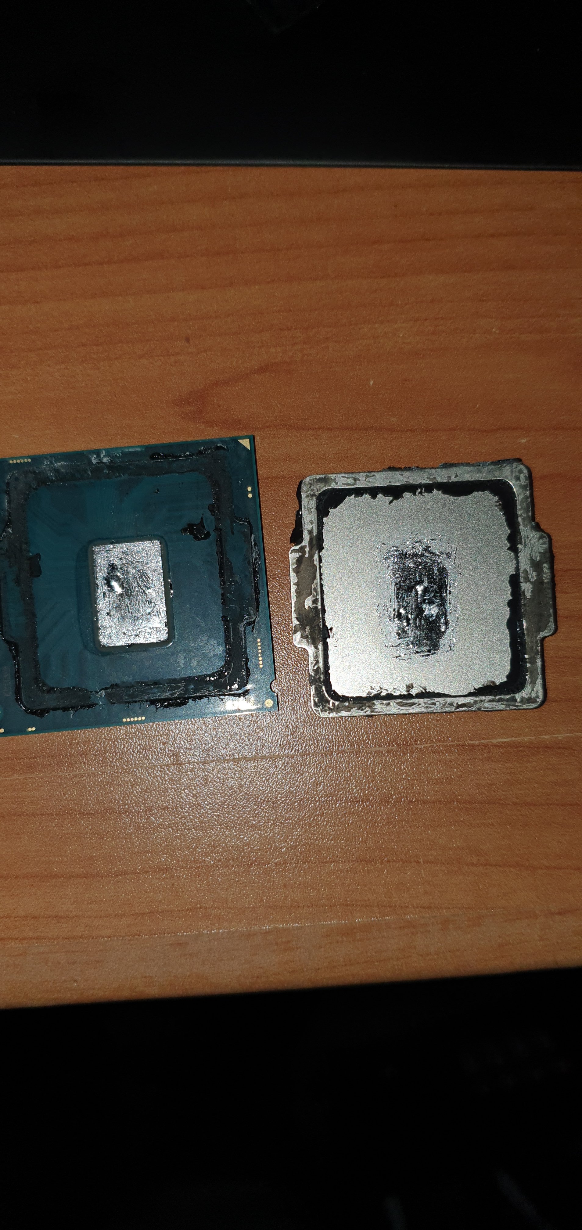

Ok habe ein Bild von der CPU (der IHS ist 1mm schief). 1 Bild von den Pins indem im rot markierten Bereich 2 pins sind die verbogen sein könnten. Und noch ein Bild von der CPU auf der anderen Seite.
Also ich habe die CPU rausgenommen. In den Delid die Mate gesteckt. Aufgeschraubt (ging erschreckend leicht, kein knacken oder sowas). Dann den IHS abgenommen. Hab das Silikon an der CPU mitn Fingernagel bisschen abgemacht und am IHS mit dem schraubenzieher. Dann habe ich die Pins abgedeckt mit Uhu Hochtemp. Silikon. Dann habe ich zuerst die alte WLP mit Klopapier danach mit Alkohol Pads entfernt und sauber gemacht. Dann hab ich Conductonaut Flüssigmetall WLP aufgetragen (auf beiden Seiten). Dann Silikon am Rand des IHS, die CPU wieder in den Die Mate und den IHS wieder draufgesetzt. 1,5h gewartet und wieder eingebaut mit Noctua NH D15 Kühler. Und so bin ich hier gelandet.

Also ein Kunstwerk ist es ja nicht gerade geworden. Das Vorgehen war aber völlig korrekt.

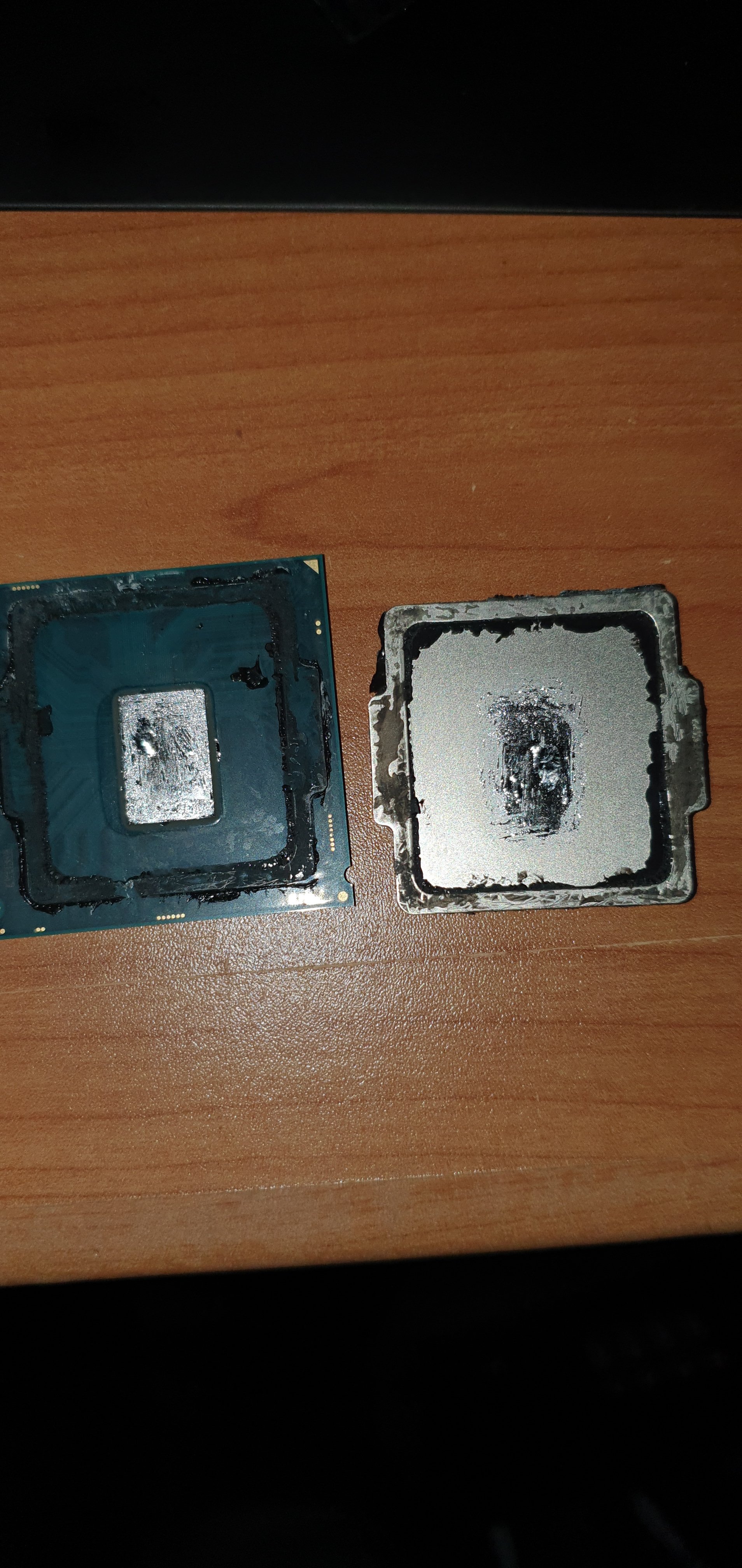

So hab mal die CPU wieder geköpft, hier die Bilder:

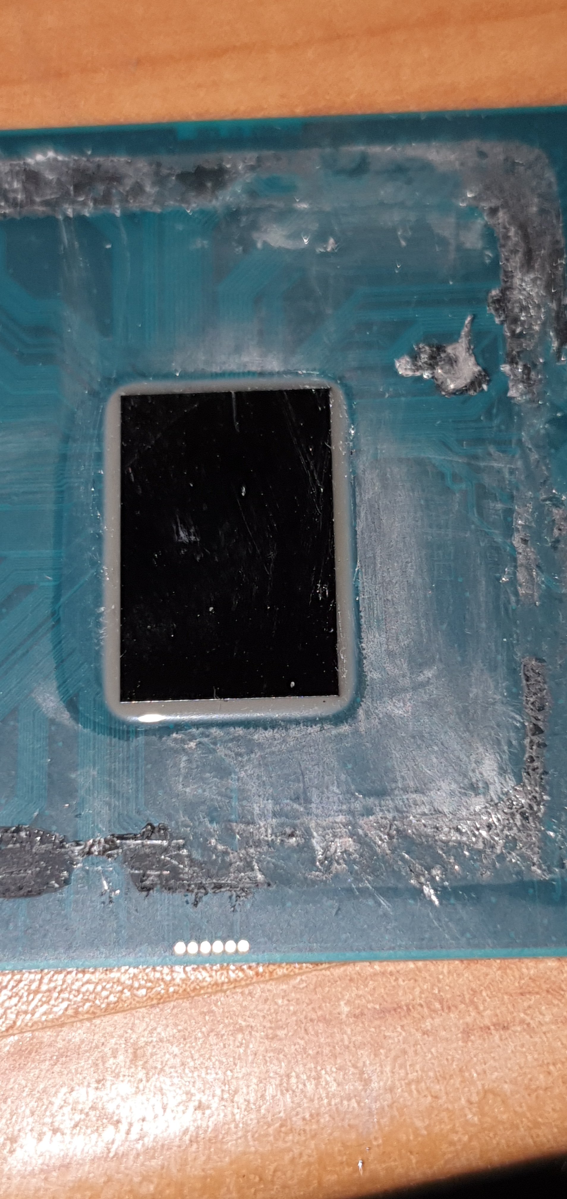

Da sieht man nichts. Du musst schon das Flüssigmetall komplett entfernen und dann eine Nahaufnahme des Dies machen.
Sauberer bekomm ichs nicht sry. Aber so wie es aussieht ist da nur dreck/staub dadrauf.
Solange das keine Kratzer sind, sieht alles gut aus. Vor allem die Ecken sind heile.
Dreck, Staub usw. darf da aber keiner mehr drauf sein auf dem Die, sobald du neues Flüssigmetall aufträgst!
Oh irgendwie geht das nichtmehr richtig weg. Nicht das es doch kratzer sind... muss mir wohl eine neue CPU zulegen. Ich meine, das Ding wird ja heiß (nach 30 sekunden ohne Kühler). Ich verstehs nicht
Kann es sein das ich zuwenig Flüssigmetall draufgemacht habe, oder zuviel Silikon so das der Abstand zwischen Die und IHS nichtmehr passt?
