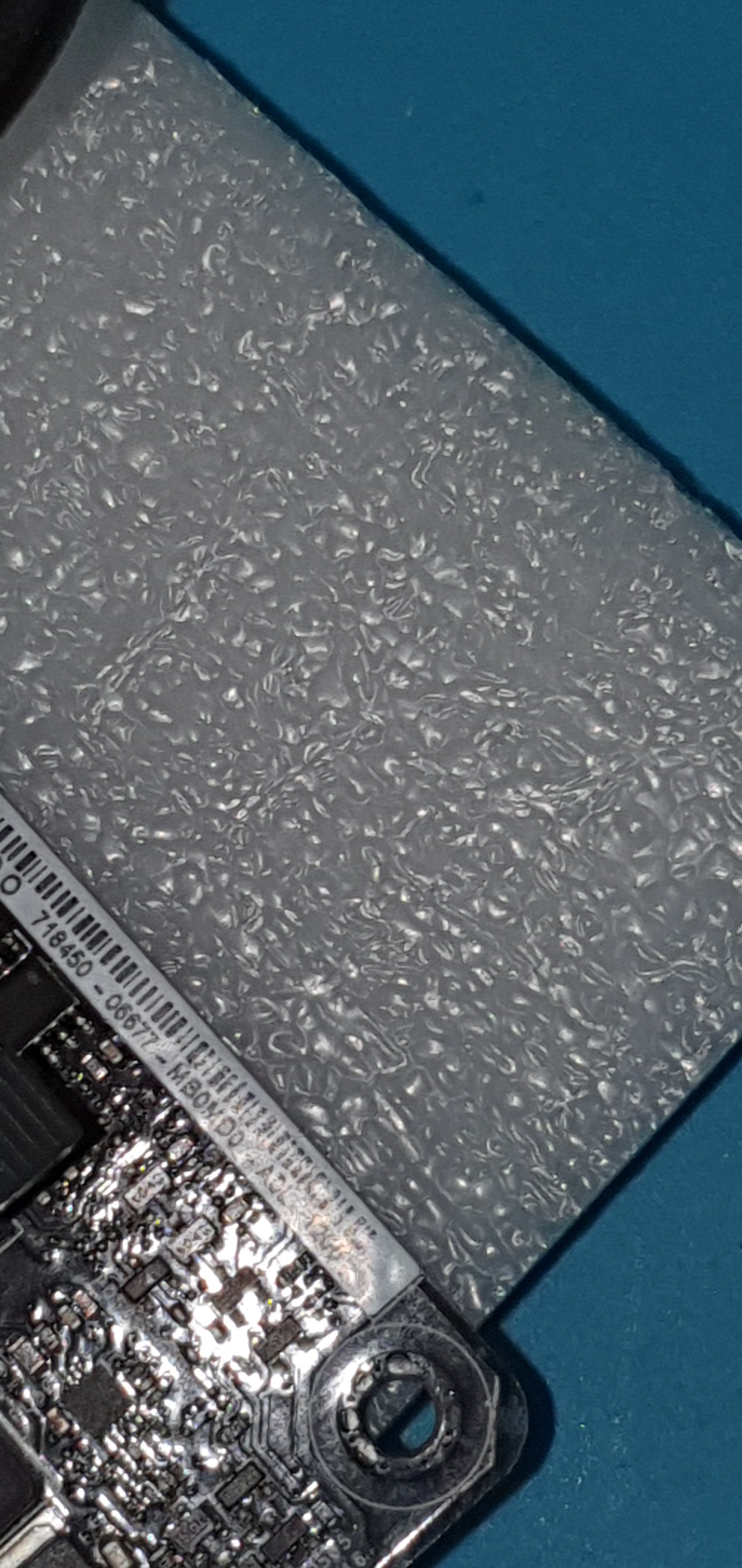

Mal ne dumme Frage. Leitet dieses schaumstoffartige Material strom?
Is egal. Aufjedenfall läufts immernoch nicht. Komischerweise. Vielleicht sind die pins nicht richtig. Ich gebs auf.

Ach das meintest du damit. Boah ich idiot. Ja ich meinte die Pins verbiegen. System läuft noch nicht.
