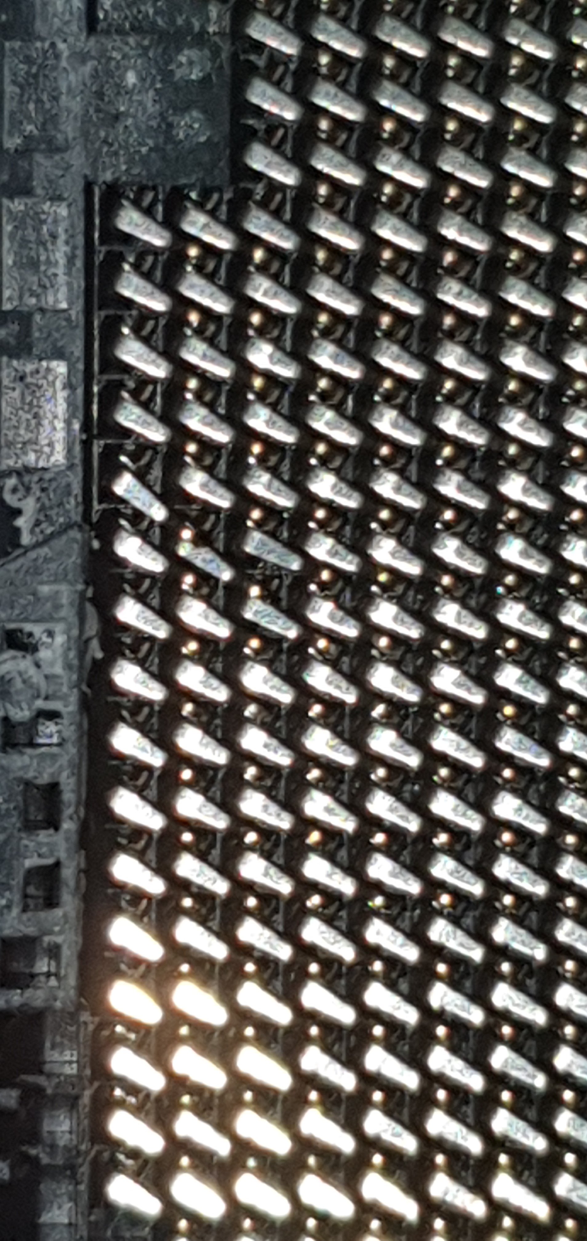

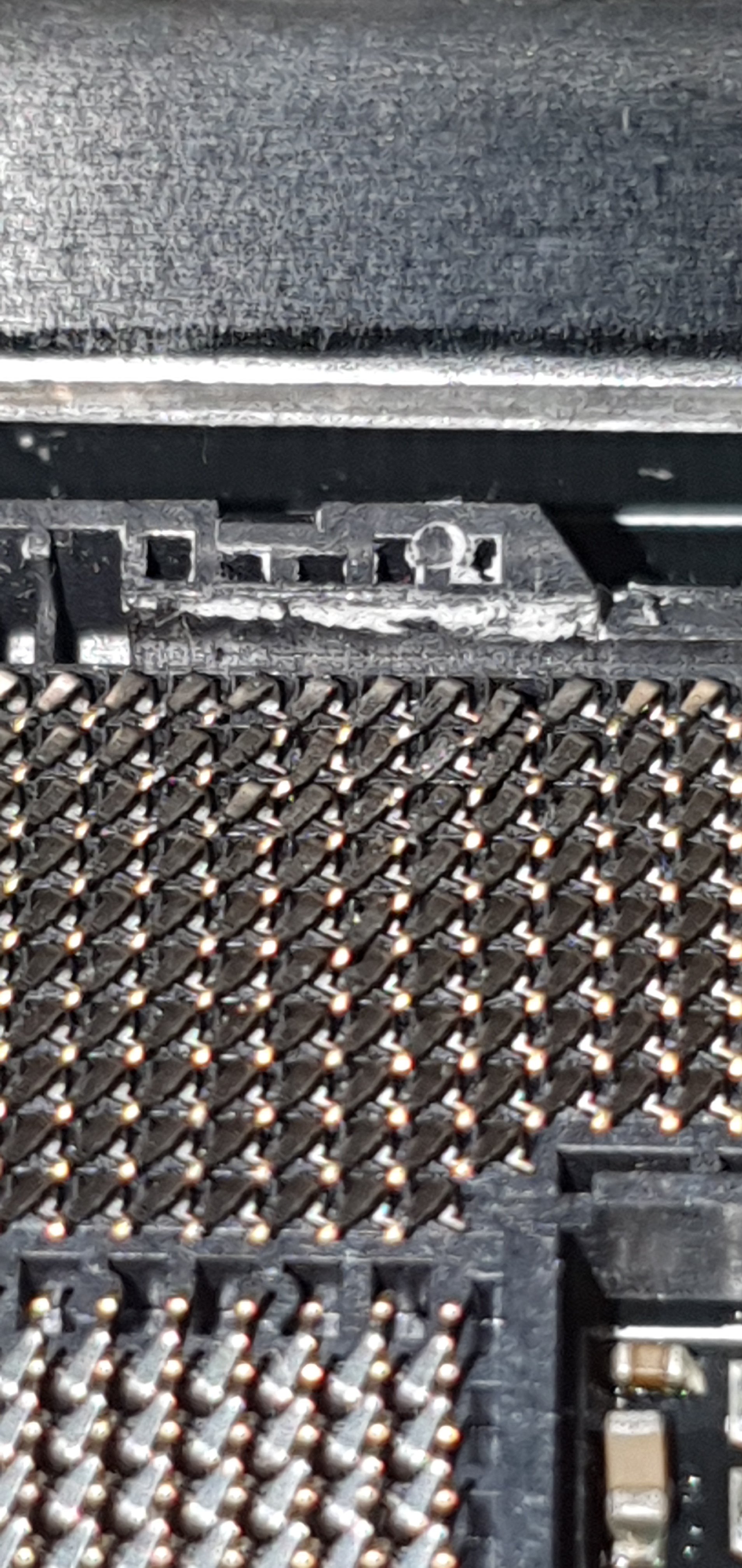

So ich hab eine Test CPU (i5 6400) und das System läuft immernoch nicht. Und USB Ports bekommen immernoch kein Strom.
Kann es sein, dass das nur diese beiden Pins sind?

Möglich wäre es schon.
Ich würde jetzt folgendes machen, auch wenn es einigen Aufwand bedeutet:
Bau den Rechner auseinander, also bau Mainboard und Netzteil aus dem Gehäuse aus.
Leg das Mainboard auf eine nichtleitende Unterlage.
Nur CPU mit CPU-Kühler drauf - natürlich die neue, ungeköpfte - und ein einzelner Arbeitsspeicher-Riegel (schau ins Handbuch in welchen Slot ein einzelner Riegel gehört).
Keine Grafikkarte, keine anderen Kabel, einfach nichts anschließen, außer den/die Lüfter des CPU-Kühlers.
Guck ob es einen ClearCMOS-Jumper auf dem Mainboard gibt und stell darüber das BIOS auf Werkseinstellungen zurück
oder nimm die BIOS-Batterie für ein paar Minuten raus. (Danach die Batterie natürlich wieder korrekt und richtig herum einsetzen.)
Leg das Netzteil daneben, schließ es an, mit beiden Kabeln, also 24-Pin und 8-Pin und verbinde es mit einer Steckdose.
Monitor ans Mainboard anschließen.
Und dann startest du den Rechner, indem du die beiden Pinne wo der Ein-/Aus-Taster des Gehäuses "PowerSW" angeschlossen wird kurz z.B. mit einer Schraubenzieherspitze berührst.
Dann muss der Rechner starten, es sei denn an den wenigen Teilen ist was nicht in Ordnung.
Will der Rechner immer noch nicht starten, nimmst du dir eine Nadel und versuchst alle verbogen aussehenden Pinne des CPU-Sockels wieder gerade zu richten.
Achtung, dabei kann man leicht was kaputt machen. Vorher natürlich das Netzteil wieder abstecken.

Ich hatte auch mal das problem das ein Pin im Sockel verbogen war mit einer Pinzette, und viel geduld wieder hingebogen.
Reaktionen: BastiJava

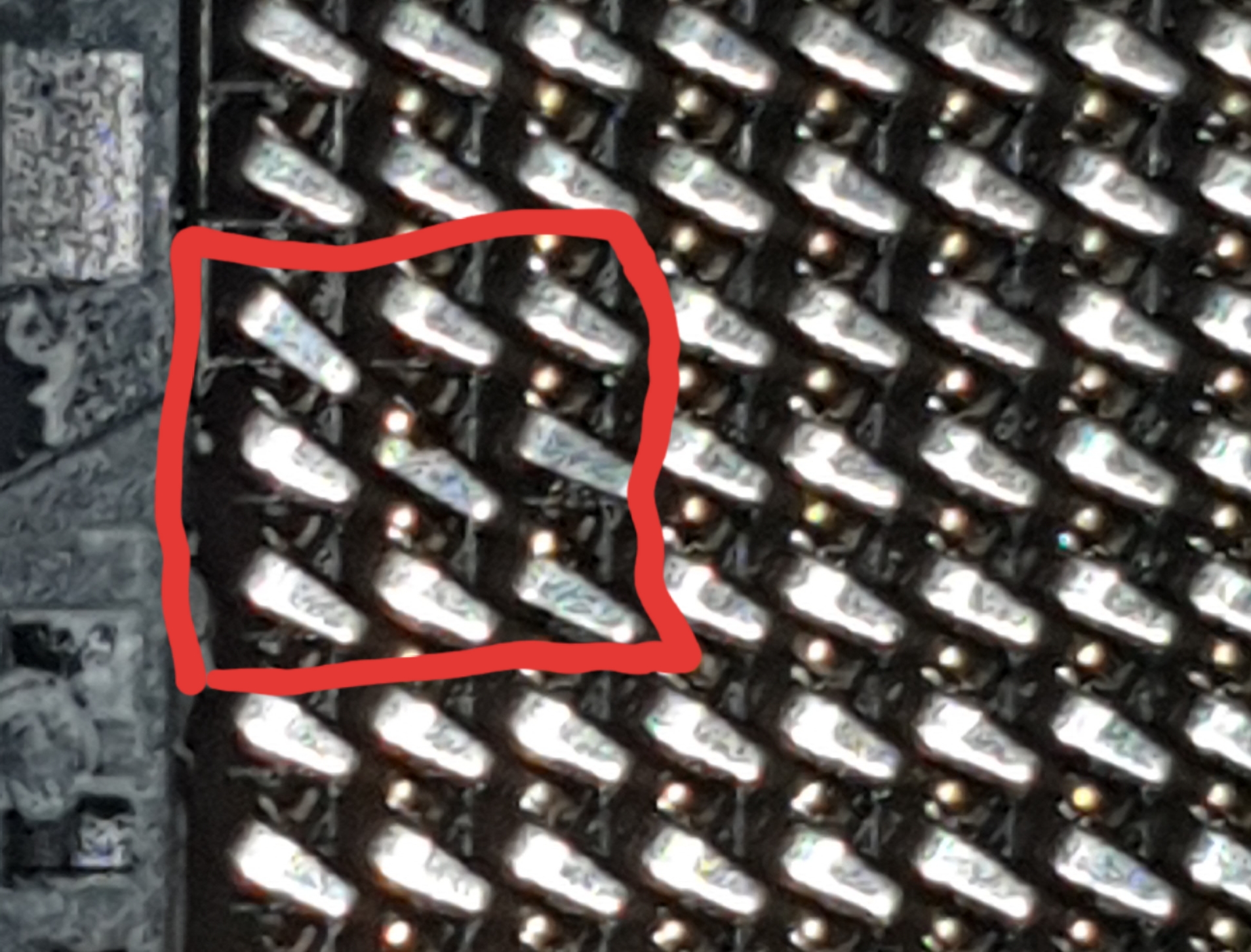

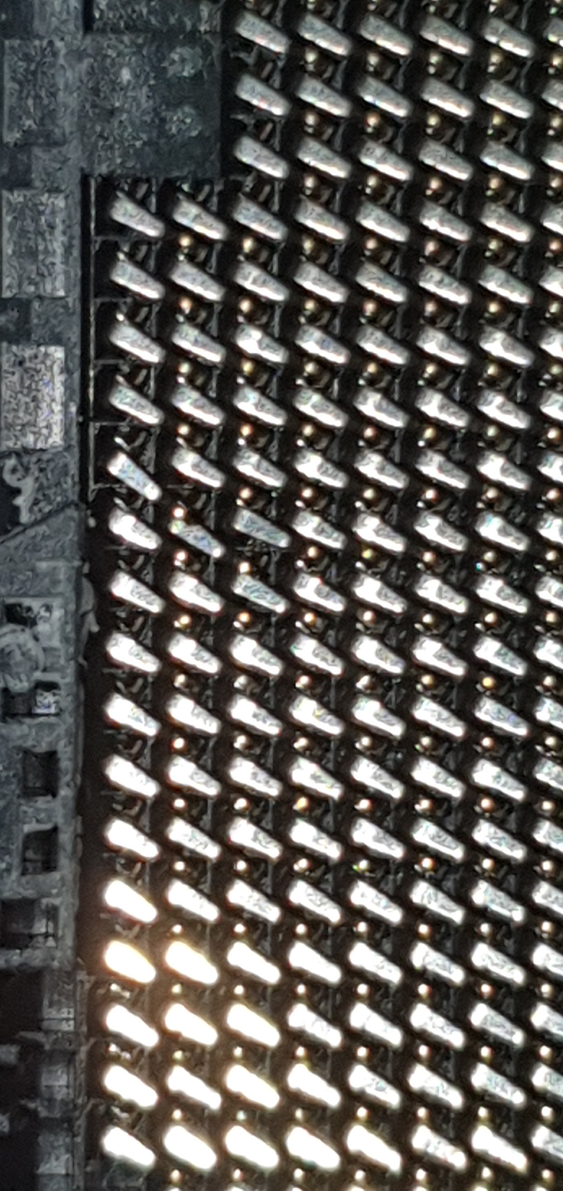

Das wars. Habs mit der Pinzette geschrottet. Jetzt sind 10 stk verbogen.
Und ich wollte erst drunter schreiben (Sei vorsichtig das ist empfindliche Hardware). Wie kann man 10 Pins verbiegen mit der Pinzette abgerutscht? Mach mal ein Bild bitte.
Weiß nicht ob man das erkennt.
Hast du das Motherboard ausgebaut, oder noch im Gehäuse?
Noch im Gehäuse
Oh man... sowas baut man aus genaue vorgensweise beschrieb dir KnolleJupp aber schon.

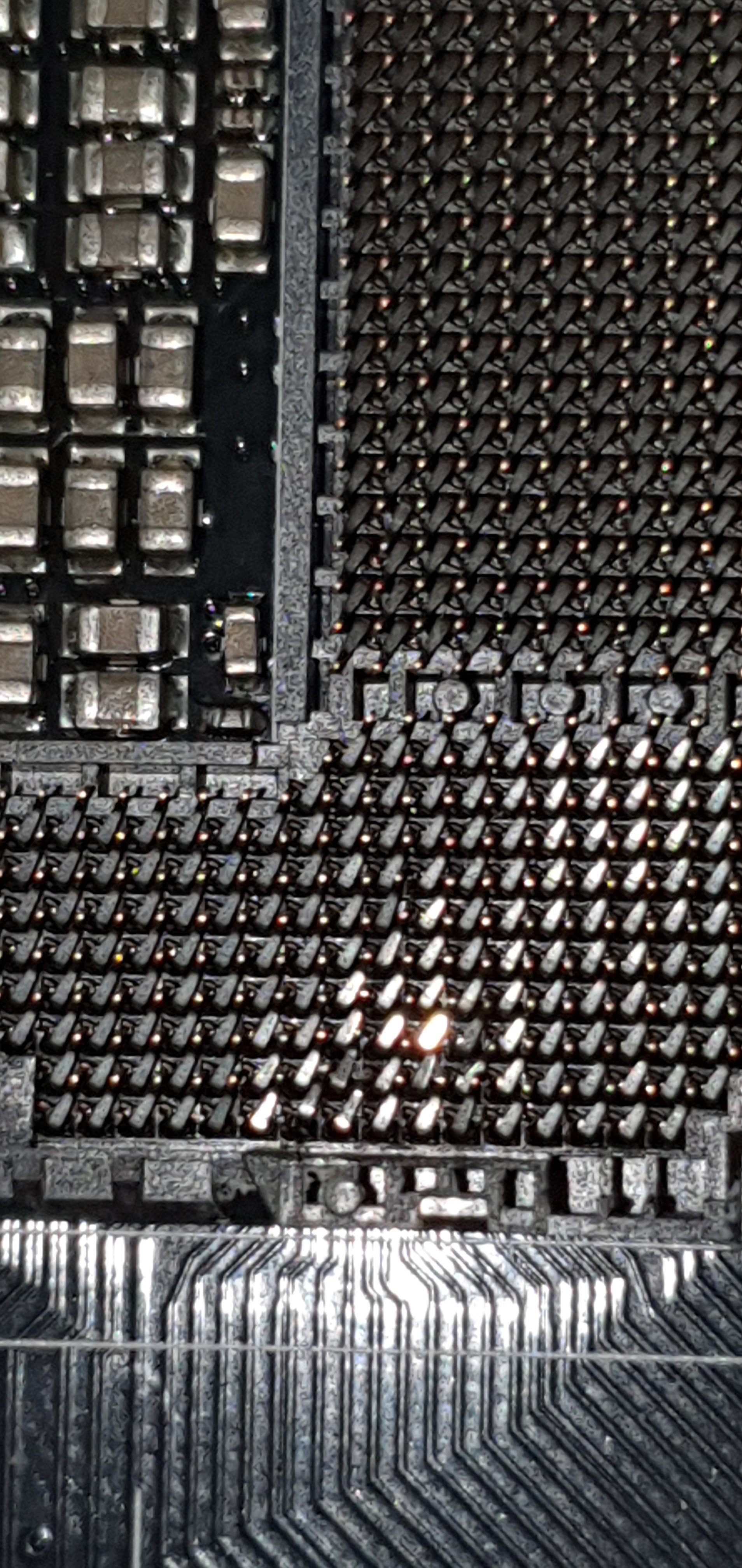

Habs wieder halbwegs hinbekommen. Die chancen stehen schlecht aber wir werden in 5 min. wissen ob es funktioniert hat.
Mal eine Verständigungsfrage. Ich lese hier oft von verbogenen Pins. Der AMD AM4 Sockel basiert ja noch auf die alte Technik. Aber bei den Intel LGA Sockeln gibt es doch gar keine Pin's.
Ich habe ja auch am Jahresanfang den Prozessor gewechselt und mache im allgemeinen immer eine Fotodokumentation. Der Prozessor hat nur Kontaktflächen
Und im Sockel sind nur Kugelköpfige federnde Kontaktköpfe die max 0,5 mm hervorstehen. Wie man da was verbiegen kann bleibt mit ein Rätzel. Beim AMD ist das Risiko 1000% höher.
Es könnte allerdings bei den Herstellern unterschiede geben. So einen Sockel wie beim TE ist bei mir nicht verbaut. Hat man früher solider aber teurer gebaut? (LGA 1150)
Es geht. Mehr kann ich dazu nicht sagen
