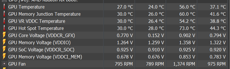

Ok, hab jetzt die Lüfter gedreht Junctiontemp ist von 104 auf 94° runter nach 30 min test, damit kann ich leben!
War echt nicht die beste Idee die Lüfter gegeneinander auszuspielen. Meint ihr würde es den Airflow noch verbessern mit 3 zusätzlichen Lüftern am Radiator?

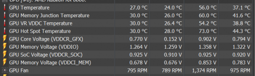

was hat er feingetunt bei 1700-1800rpm?
Der Radiator ist falsch eingebaut. Einerseits sollten die Schlauchanschlüsse unten sein, damit sich etwaige Luft im Radiator befindet und besser noch sollte der oben eingebaut sein.
Und es macht auch einen enormen Unterschied ob die Luft 22°C oder 35°C warm ist, bei einem Temperaturdelta von 70° sind das einmal 92°C und einmal 107°C und 35°C wird der Radiator mit Sicherheit haben.

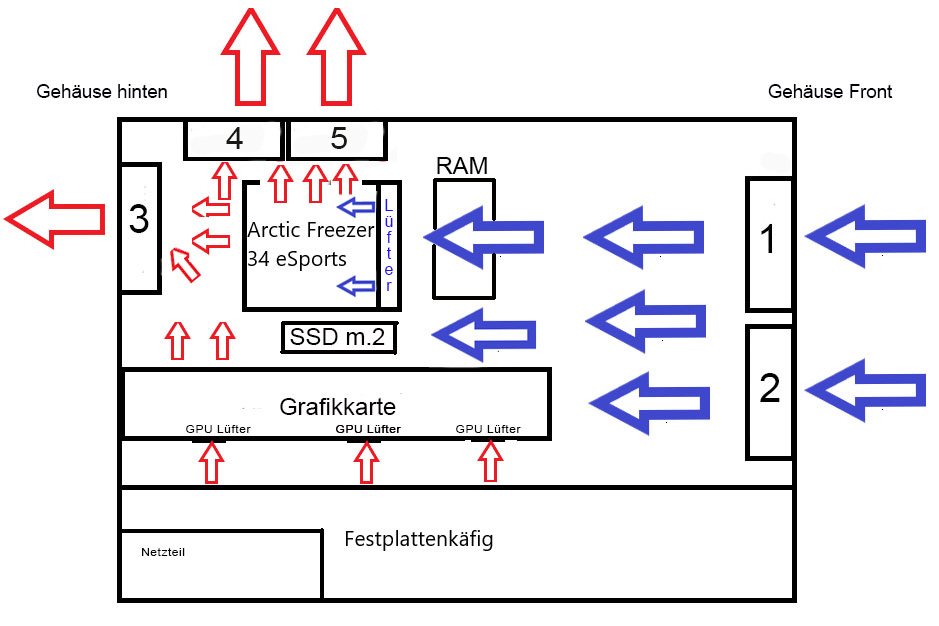

ohne WaKü halte ich es immer so:
Lüfter 5 ist optional sollte aber nicht über dem Ram sitzen, da er sonst Luft von 1+2 rauszieht und die Umwälzung verringert wird.
Bei Wakü ist das etwas anders, da der CPU Kühler nicht auf Luft von 1+2 angewiesen ist, kann dieser auch auf über dem Ram sitzen.. bzw zwischen ram und cpu
oder
