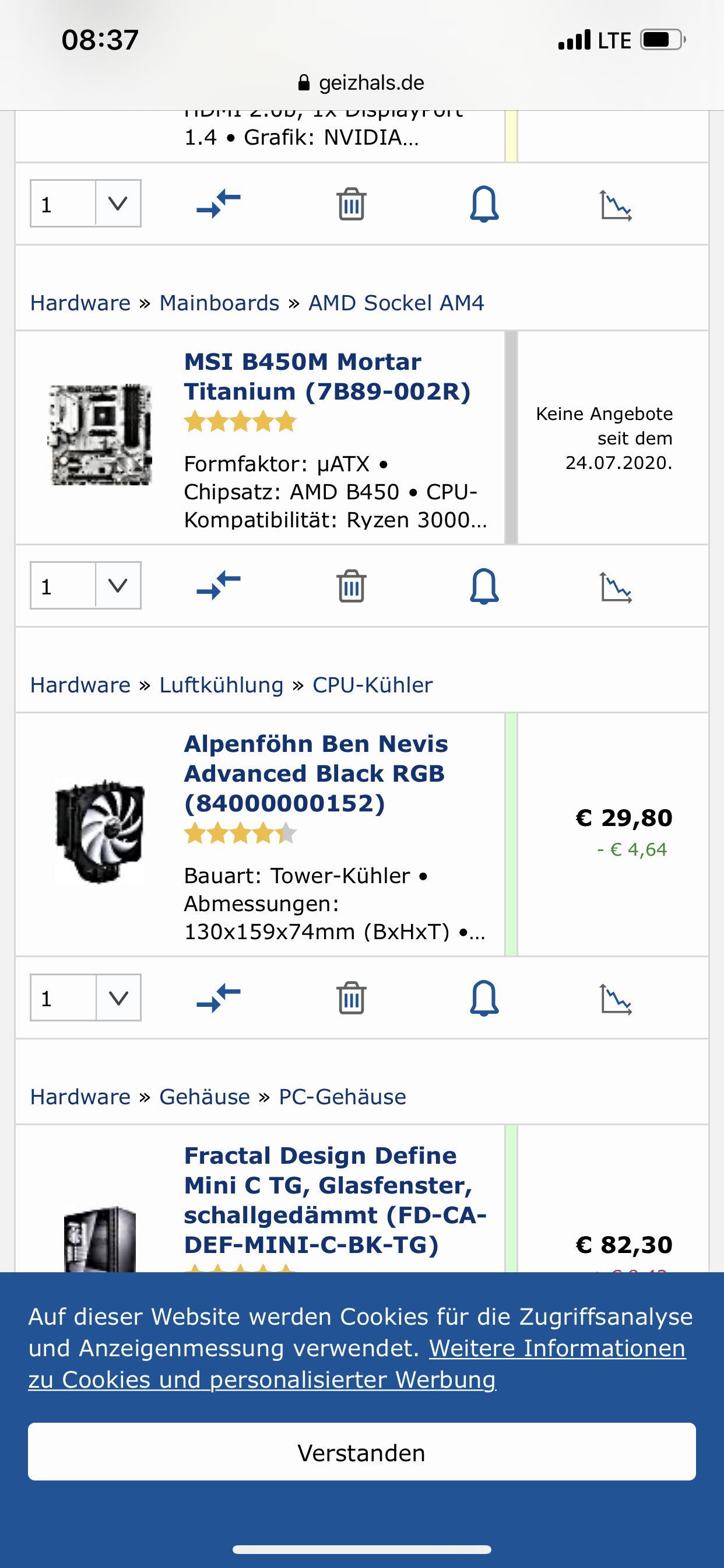

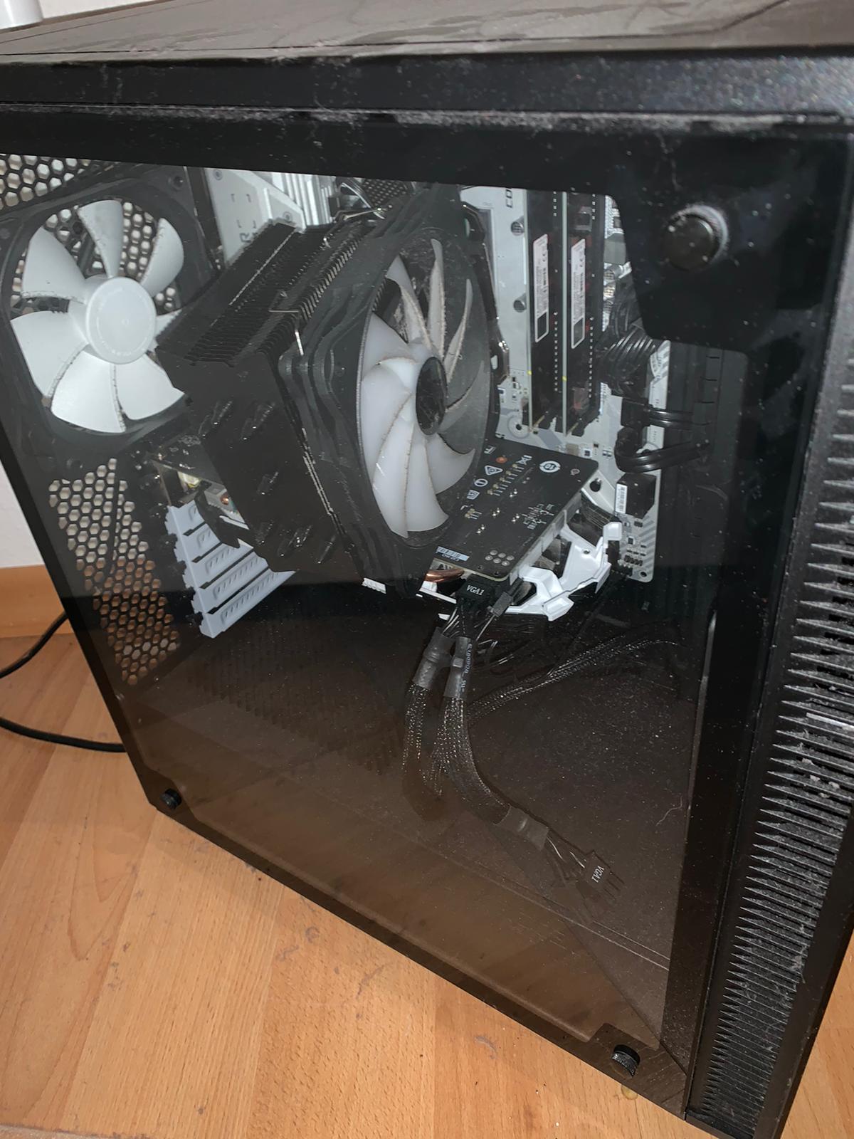

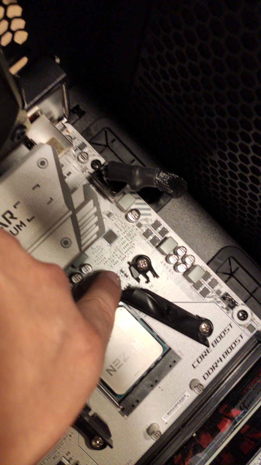

Ich bin gerade im Urlaub auf dem Campingplatz und schreibe mit Handy. Gestern hat meine Mutter sich gemeldet, der Pc ging einfach von alleine aus. Da der Kühler vorher rot leuchtete war die Fehlersuche leicht. Als ich das Foto sah war ich doch erschrocken. Da es in DE kein Erdbeben gab, frage ich mich jetzt wie das passieren konnte. Hab den Freund meiner Nichte hingeschickt und den AMD Stock Kühler montieren lassen. Er kann sich auch nicht erklären wie das Plastik gebrochen ist. Da der Rechner jetzt noch nicht so alt ist, frage ich mich ob das Teil vom Mainboard oder vom Kühler war - um ggf ein Ersatzteil zu besorgen. Weiß jemand ob dieses schwarze Plastikteil auf dem Foto beim Mainboard dabei war?
es handelt sich um ein MSI B450 Mortar und einen Alpenföhn Ben Nevis Advanced Black
edit: bei mir am Handy lädt das Bild nicht - könnt ihr es sehen? Zum Glück lebt die Grafikkarte noch

das sieht aus wie: "Kuehler viel zu hart festgeschraubt", aber nur ne Vermutung. Wahrscheinlich bei der Montage das Plastik leicht beschaedigt und dann im Laufe der Zeit durch die Vibration zerbrochen.
Reaktionen: nvidia4ever, Makso und Asghan
Ja, diese Halterung sind bei dem MB mit dabei. Aber einfach so zerbricht das nicht. Also entweder Pech oder wirklich zu fest angeschraubt. Ich habe so was glaube ich noch rumliegen...

die halterungen kann man auch für ein paar euro nachkaufen
könnte auch ein materialfehler sein

Für mich sieht das eher aus, wie wenn der PC in Richtung Scheibe umgekippt wäre (z.B. beim Putzen/Staubsaugen) und dadurch der Kühler rausgebrochen ist.
Entweder Du holst dir die Plastikdinger als Ersatz oder du schaust mal, ob Du den Kühler auch verschrauben kannst. Verschrauben ist halt die massivste Lösung, wenn man die Schrauben nicht zu fest zuknallt (=Handfest).

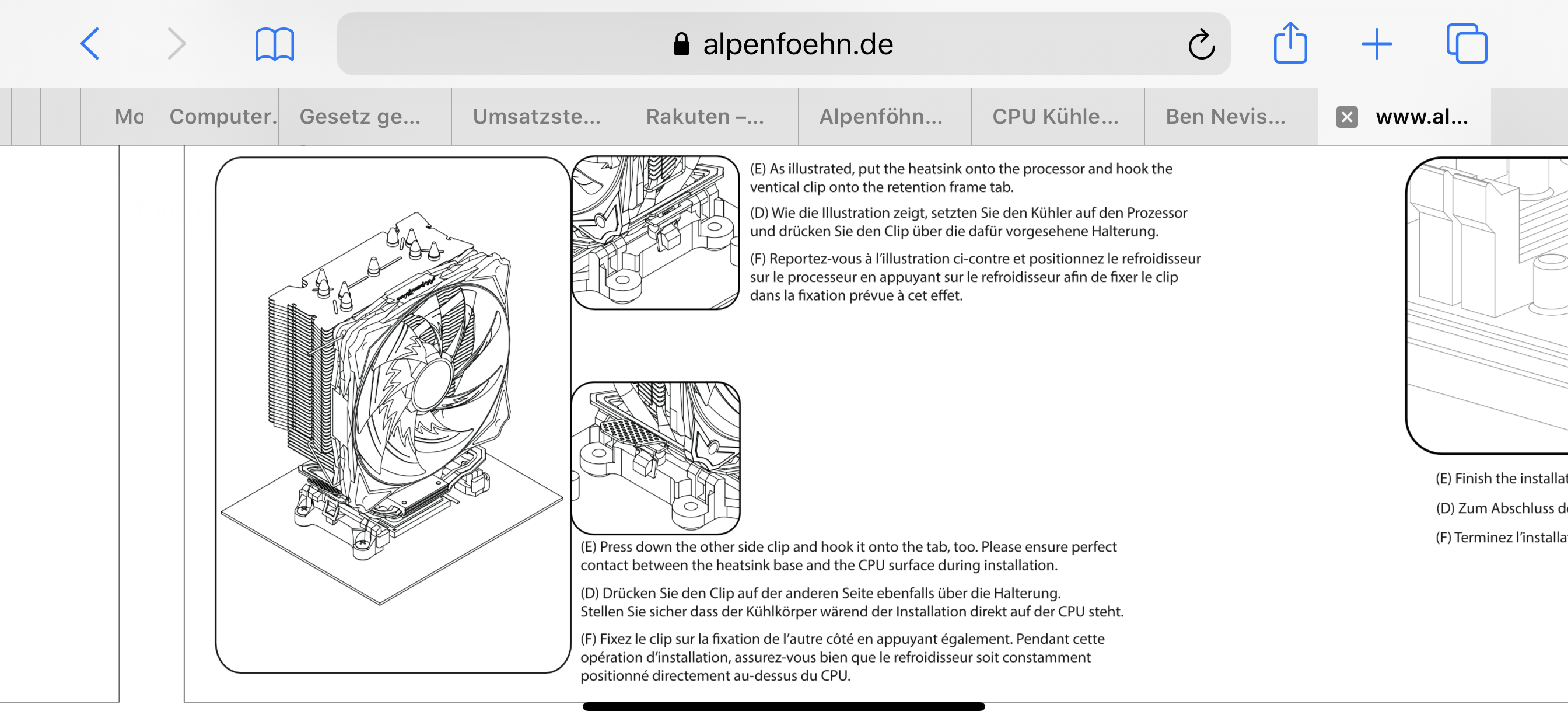

Beim Einbau des Ben Nevis braucht man schon einiges an Kraft um die Klammer festzumachen.
Dadurch steht alles extrem unter Spannung.
Scheint so als wäre die Halterung einfach unter dem Zug gebrochen.
Entweder schauen das du ein Retention Modul nachkaufst, oder gleich einen Kühler kaufen welcher selbst mit der Backplate verschraubt wird.
Reaktionen: 1beginner
Diese Schienen sind auf dem Mainboard ja bereits drauf wenn man es kauft, der Alpenfoehn wird nur drauf geklippst. Da kann man weder zu viel Druck ausüben noch was zu fest anziehen.

Hallo, ist mir vor einigen Monaten auch passiert, genau mit dem selben Kühler.
Der Kühler ging schon bei der Montage nur sehr schwer auf das B450 Tomahawk Board. Hielt aber ca. 5 Monate, bis er abfiel und meine 1080 Ti Mini schrottete (keine Backplate drauf).
Dieser Kunststoffhalter heißt "AMD Retention Modul" (für AM4 kaufen). Ich würde aber schauen, dass ich einen anderen Kühler montiere, der festgeschraubt wird.

Kann denke ich schon passieren. Wenn ich das mit meinem Dark Rock 4 vergleiche, kann ich dort den Druck fein einstellen, da der Anpressdruck durch eine Brücke kommt die den Kühler an die eigene mitgelieferte Halterung drückt. Hier ist die Halterung ja schon drauf, der Kühler wird eingeclipst und bietet quasi nur eine Option für den Anpressdruck.
Eine Backplatte allein hätte nicht geholfen, da das Plastik ja an der Schraube gerissen ist. Vielleicht gibt es eine bessere Halterung, die etwas Spiel für den Anpressdruck bietet. Würde mal Alpenföhn anschreiben, ich denke die werden dir eine bessere Halterung zuschicken, auch wenn die billige Halterung vom Mainboard kommt.
