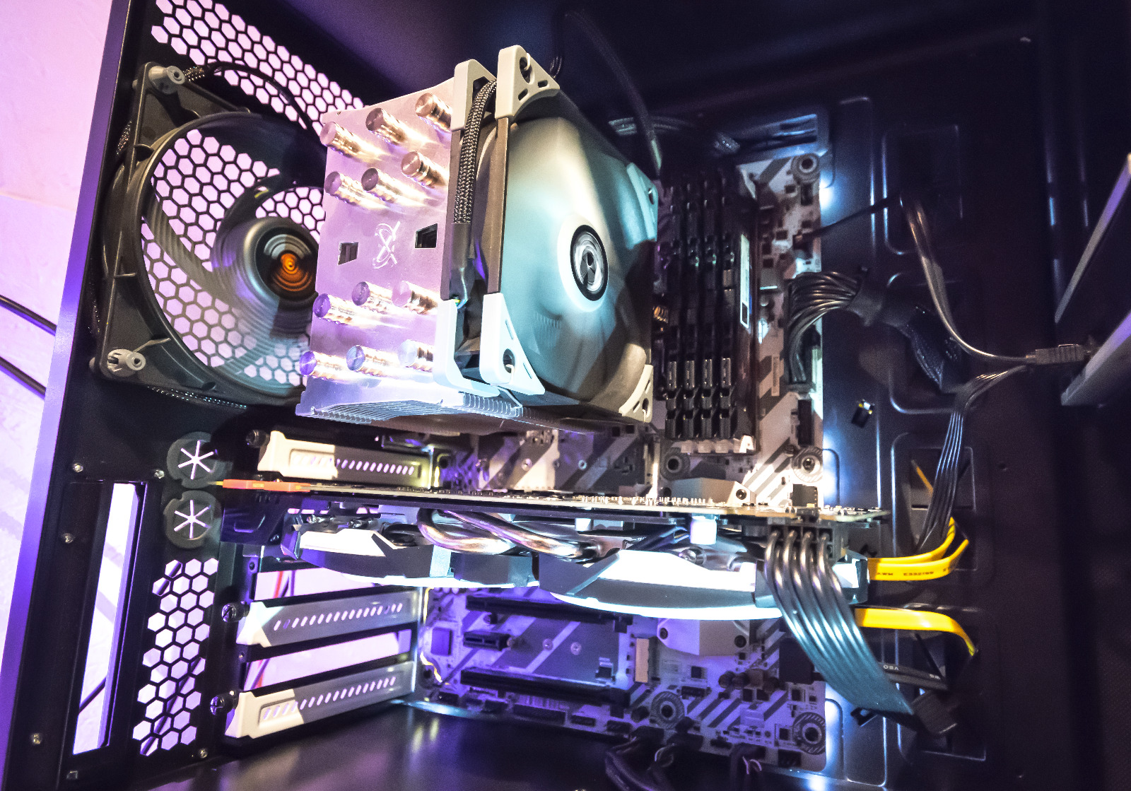

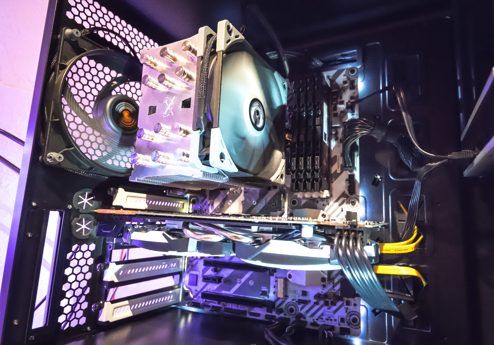

ich hab den Mugen 5 frisch verbaut. Bin sehr zufrieden.. sehr leise.. kein Vergleich zum alten Macho A.
Kann ich nur empfehlen. Die mitgelieferte WLP ist voll ok. Einzig die Endmontage (die letzten 2 Schrauben) brauchen sanfte Gewalt. Hält aber dann Bombenfest.
Temps: Im Idle so 33 bis 35 Grad.. beim zocken so bei 65 bis 68 Grad.
