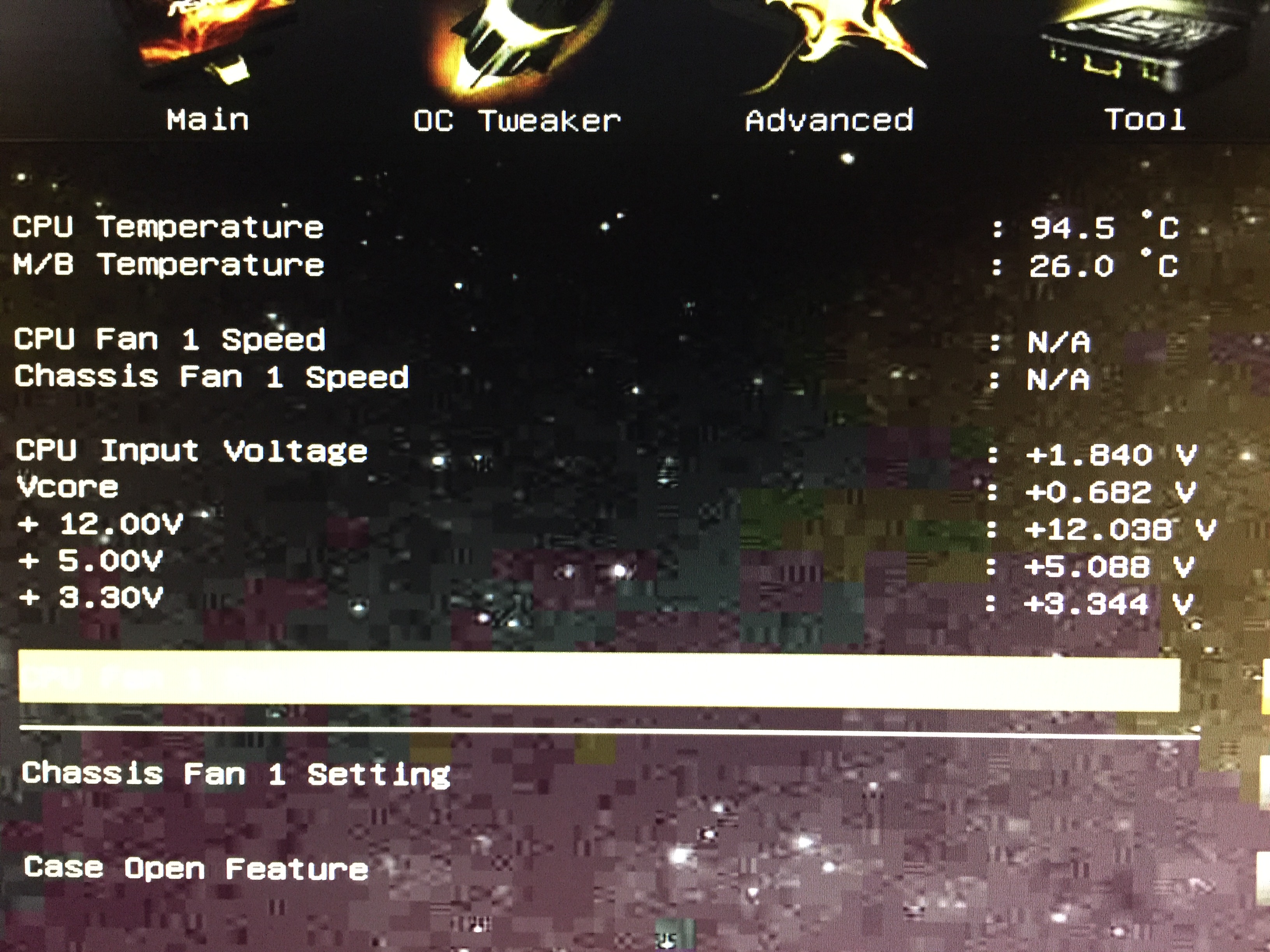

Ich habe gerade ins BIOS geschaut und dort steht "N/A" unter "CPU Fan 1 Speed". Ist aber alles richtig angeschlossen, soweit ich sehen kann und sonst würde er sich ja auch gar nicht drehen.

Das habe ich hier stehen:

@ TE:
nochmal, PWM -> 12V, zu wenig spannung kann nicht der grund sein. warum kannst du dir nicht vorstellen dass der lüfter ne macke hat? wird der lüfter des boxed-kühlers im BIOS erkannt? wenn ja hat sich die sache ja geklärt.
