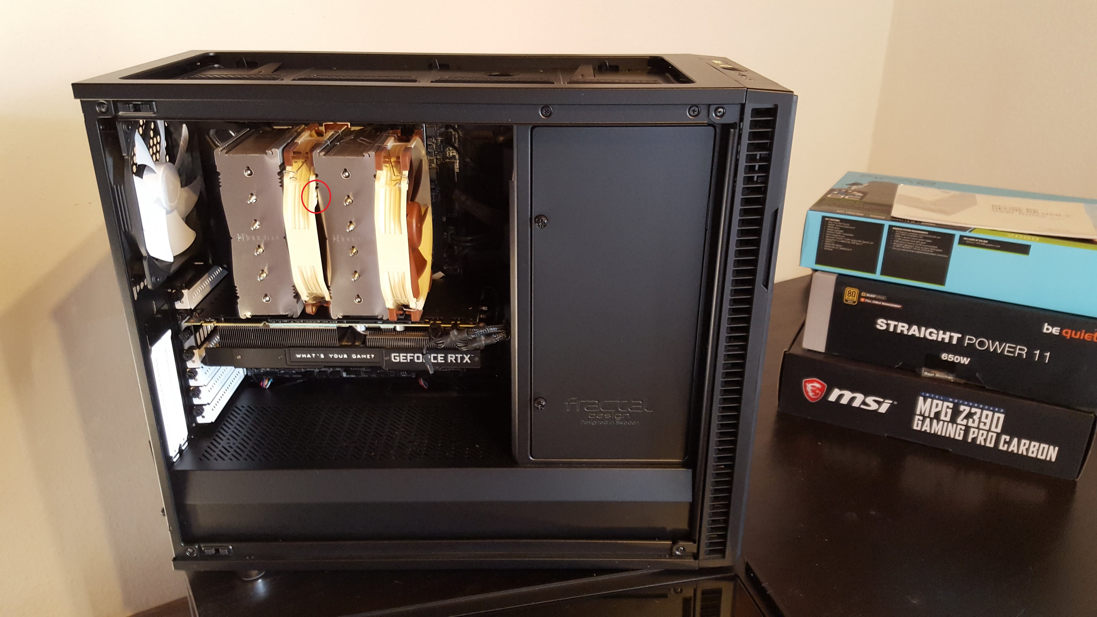

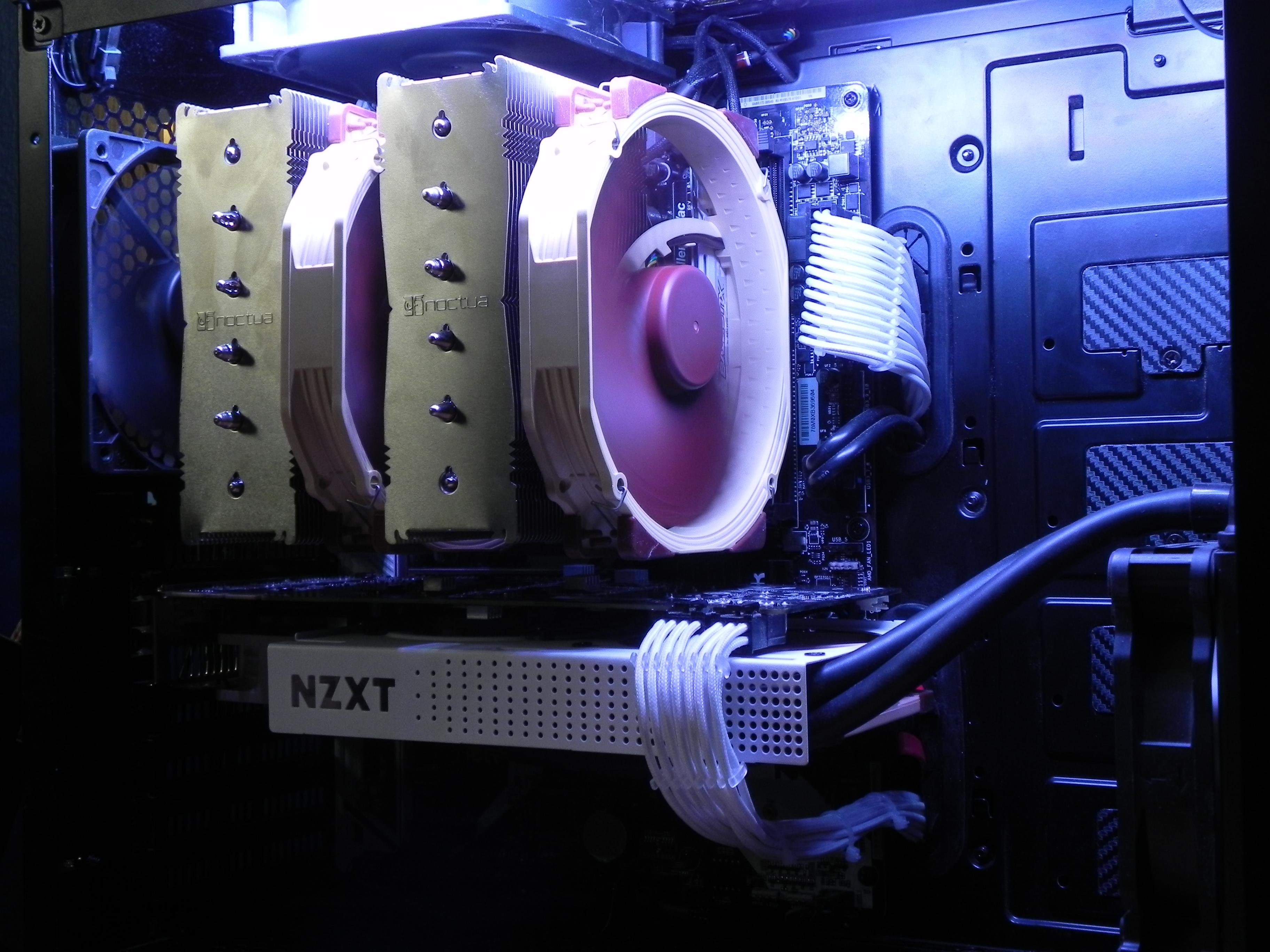

Erst mal sind ja nur die Halteklammern an der anderen Seite, was wohl keinen Unterschied machen sollte. Auf den Lüftern sind üblicherweise so Pfeile drauf, die die Luftstromrichtung und die Lüfterdrehrichtung anzeigen. Kannst du die auf dem zweiten Lüfter finden und wohin zeigen die?
Auf den Lüfter ist für gewöhnlich irgendwo ein "Pfeil", der die Luftstromrichtung angibt.
Schau einfach mal ob beide in dieselbe Richtung zeigen (idealerweise nach hinten zum Gehäuselüfter)..
Oder mal die Hand vor die Lüfter halten, manchmal reicht das schon
bossbeelze
Captain
- März 2009
- 3.721
Meinst Du die Lüfter? Sollten alle in die selbe Richtung blasen/saugen.
- März 2010
- 9.286
Wo die Halteklammern nun dran sind sollte relativ Wurst sein. Wichtig wäre das die Lüfter nicht gegeneinander Blasen. Bezüglich der Richtung ist ganz einfach die Seite mit den Steben ist immer die zu der geblasen wird dementsprechend wird an der offenen Seite Angesaugt. Beide Lüfter sollten also nach hinten Pusten ist das nicht der Fall ist was falsch Montiert.
NobodysFool
- Juli 2014
- 1.638
Ich glaube auch, dass die Lüfter gegenläufig montiert sind. Der rechte bläst nach links, und der linke bläst nach rechts, also falsch. Ist etwas schwer zu sehen. Die Pfeile auf dem Rahmen der Lüfter müssten das klar anzeigen.
Sasi Black
Admiral
- Jan. 2013
- 8.284
Ich glaub auch das der TE die Klammer meint, wie die verbaut ist ist wurst.
Wichtig ist wohin der Lüfter läuft, beide sollten die luft nach hinten schieben.

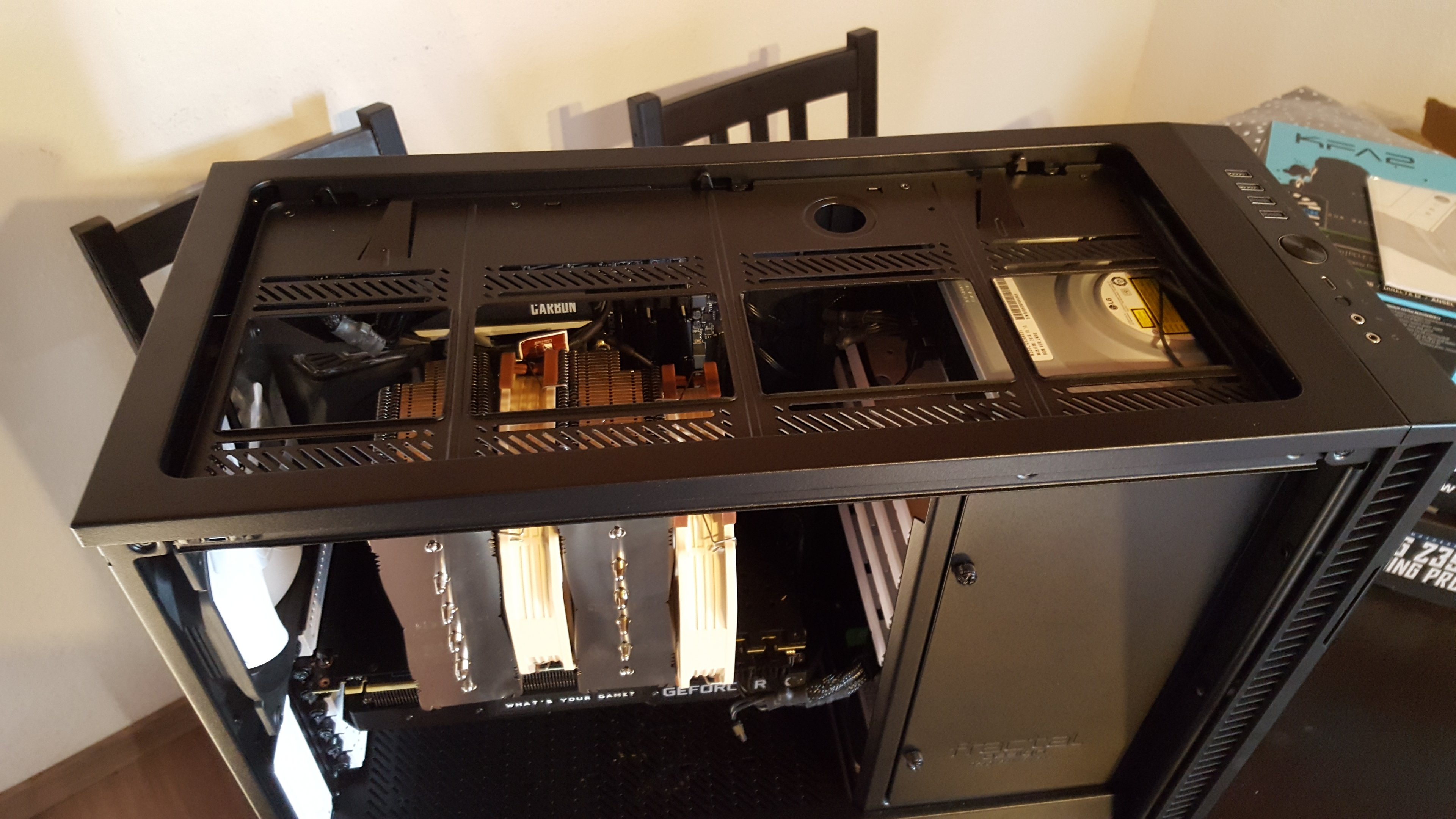

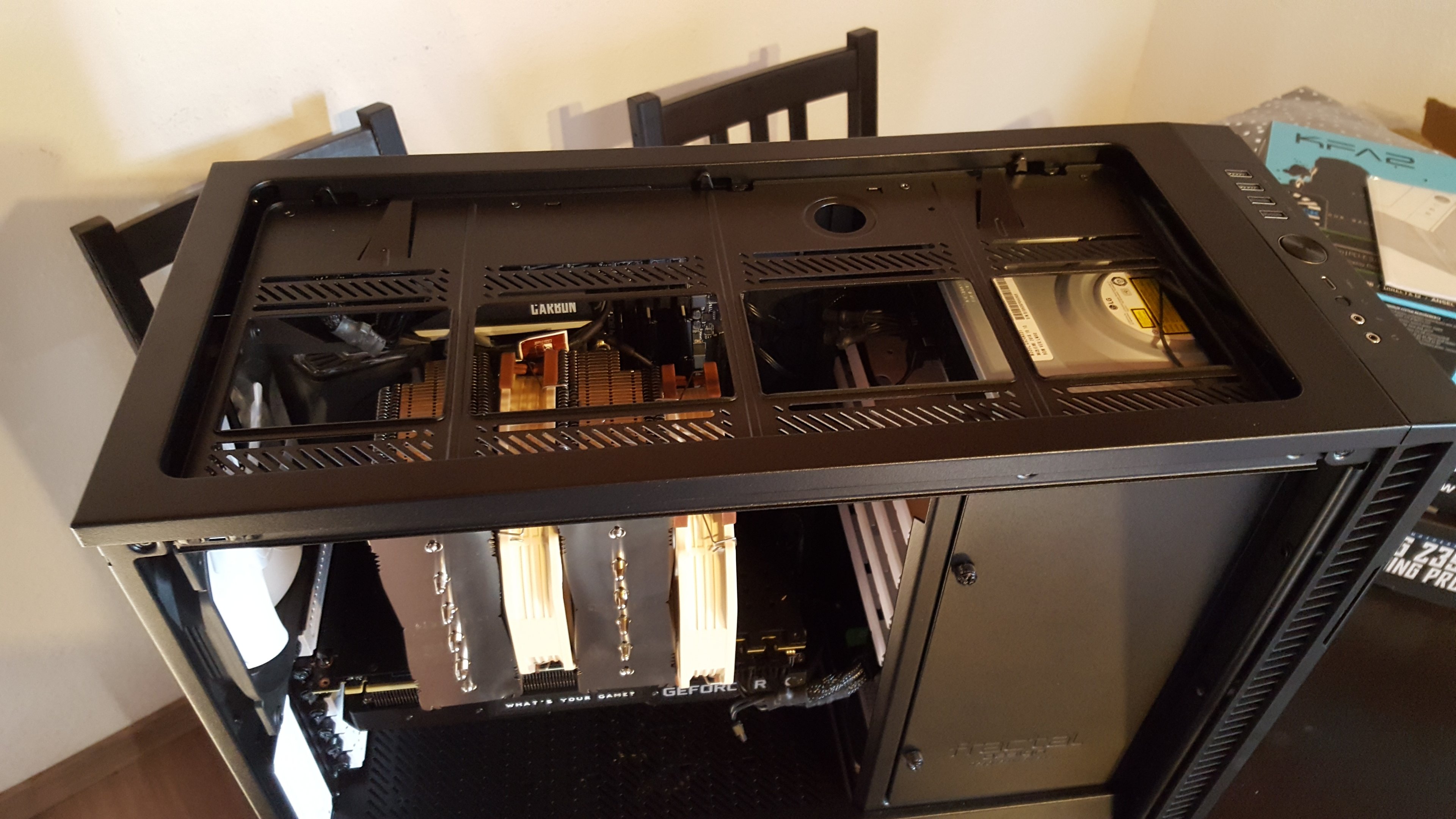

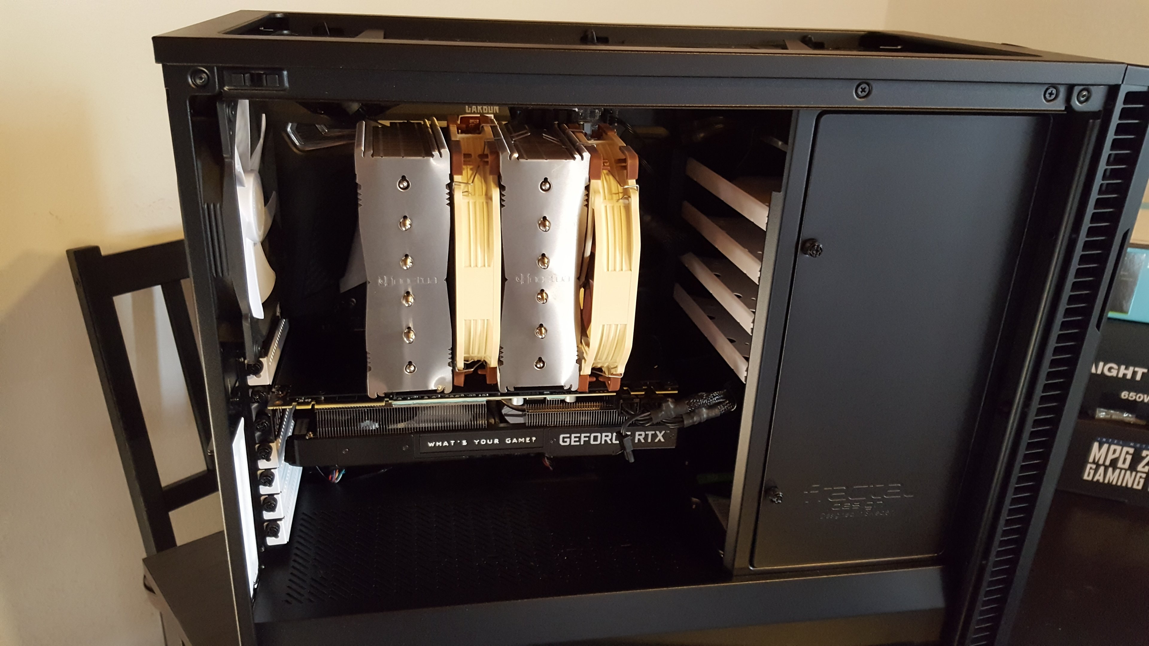

Bitte bilder nachschieben (Detailaufnahme Lüfter 2)
- März 2010
- 9.286
Grad nochmal geschaut der 2te Lüfter sitzt tatsächlich Falschrum. Die Steben sieht man aufm ersten bild sehr gut. Da hat wohl jemand bei MF nicht aufgepasst. Drehe den Lüfter einfach. Ich würde auch gleich die Klammer auf die andere Seite setzen. Sollte von der Strömung her besser sein
@Häschen schau dir mal das erste bild genau an für mich pusten die Lüfter gegeneinander. Wie gesagt die Seite mit der Verstrebung ist die Pull Seite.
Sasi Black
Admiral
- Jan. 2013
- 8.284

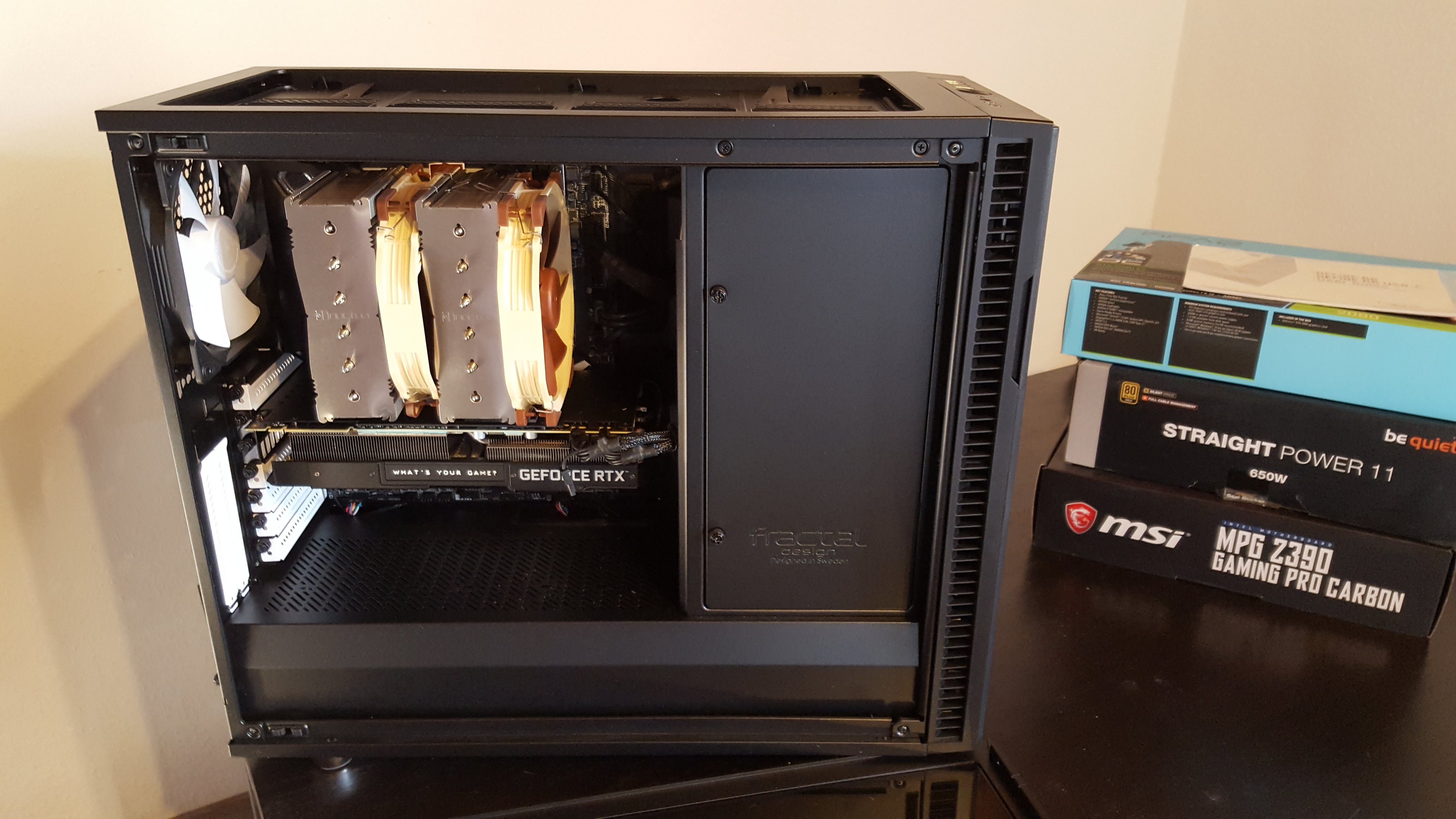

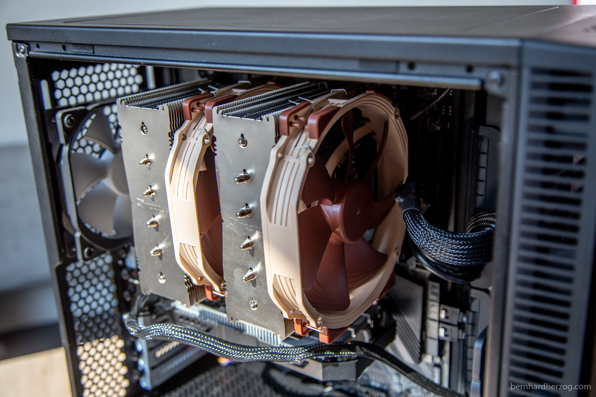

ich frag mich grad wie seht ihr das auf den Bildern? wie rum der Lüfter verbaut ist?
M
marcelino1703
Sieht mir stark danach aus, als würde der mittlere gegenläufig arbeitet.
Letztes Bild.Sasi Black schrieb:ich frag mich grad wie seht ihr das auf den Bildern? wie rum der Lüfter verbaut ist?
NobodysFool
- Juli 2014
- 1.638
Sasi Black
Admiral
- Jan. 2013
- 8.284

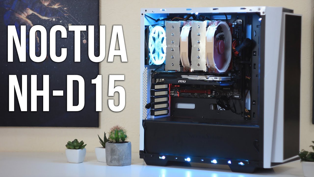

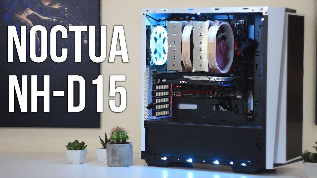

Bild 6 (EDIT: die letzten) sind Bilder aus Google nicht vom TE...
Sasi Black
Admiral
- Jan. 2013
- 8.284
jo, jetzt seh ich auch.
Lüfter muss umgebaut werden.
Ist ja wie Bilderrätsel, ohne ein besseres Bild wäre ich nicht weiter gekommen.
