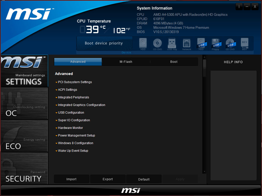

Da ihr ja alle der Meinung wart, dass der Kühler nicht richtig sitzt, habe ich nochmal nachgeschaut und habe jetzt den Noctua mit 2 Lüftern von meinem PC verschraubt, sitzt auch Bombenfest. Trotzdem werden nach 1 Stunde im Idle laut HW-Monitor 78°C gemessen. Ich gehe jetzt davon aus, dass die Mainboard die Temps falsch ausliest. Werde jetzt ein UEFI Update machen, von v.10.0 auf v.10.5. Vielleicht liegts ja daran.

Das Flashen hat irgendwie nicht geklappt, nach den 100% Ladebalken startet er neu, allerdings ist danach noch immer die Selbe Version drauf :/ EDIT 2:Hat jetzt geklappt.
Auf jeden Fall werden jetzt mit dem Noctua CPU-Kühler knapp 40°C im Idle gemessen, was ich allerdings noch relativ viel finde. Ich denke mal, dass die APU durch die Grafikeinheit etwas wärmer wird als "normale" CPUs.
