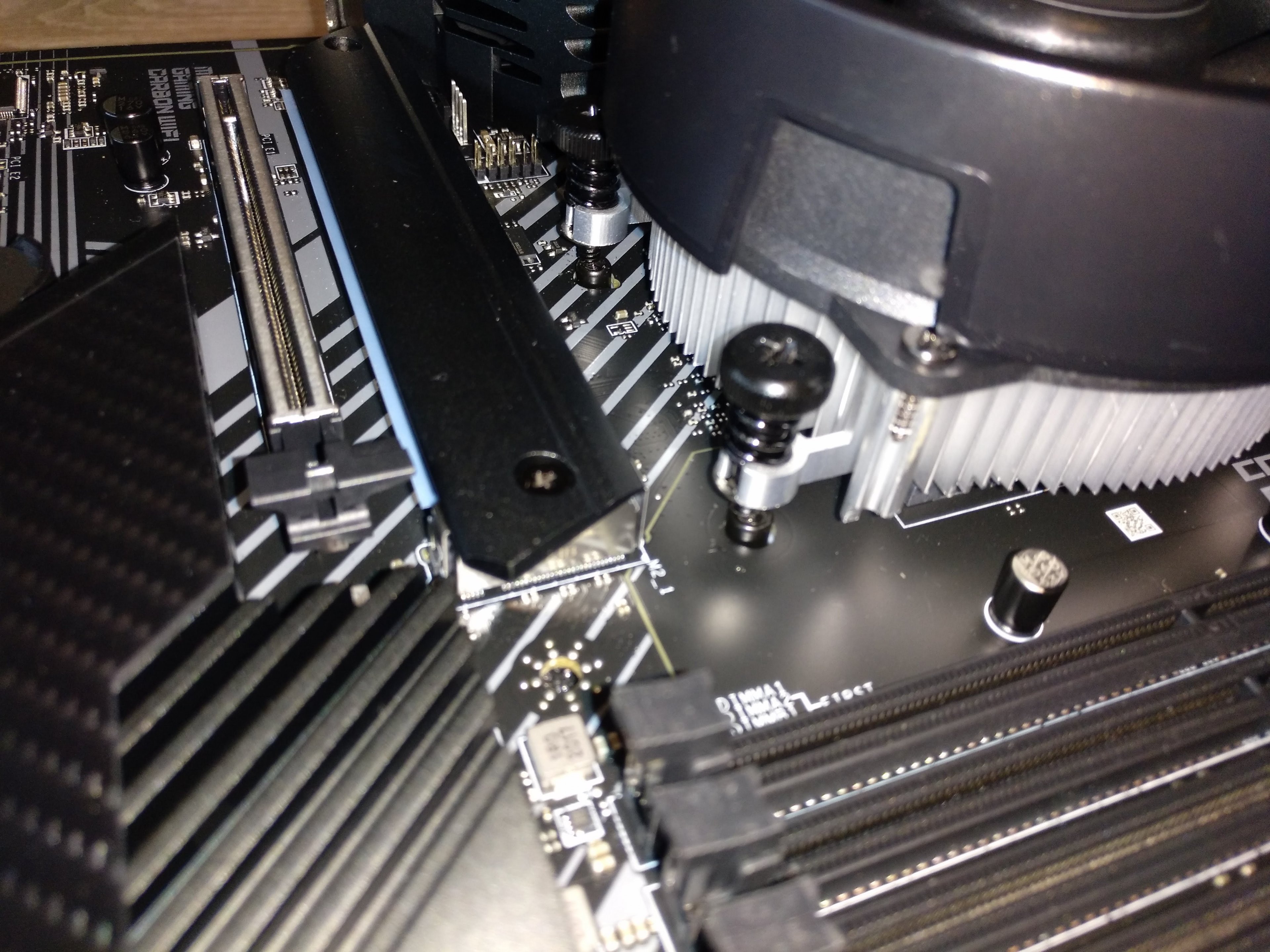

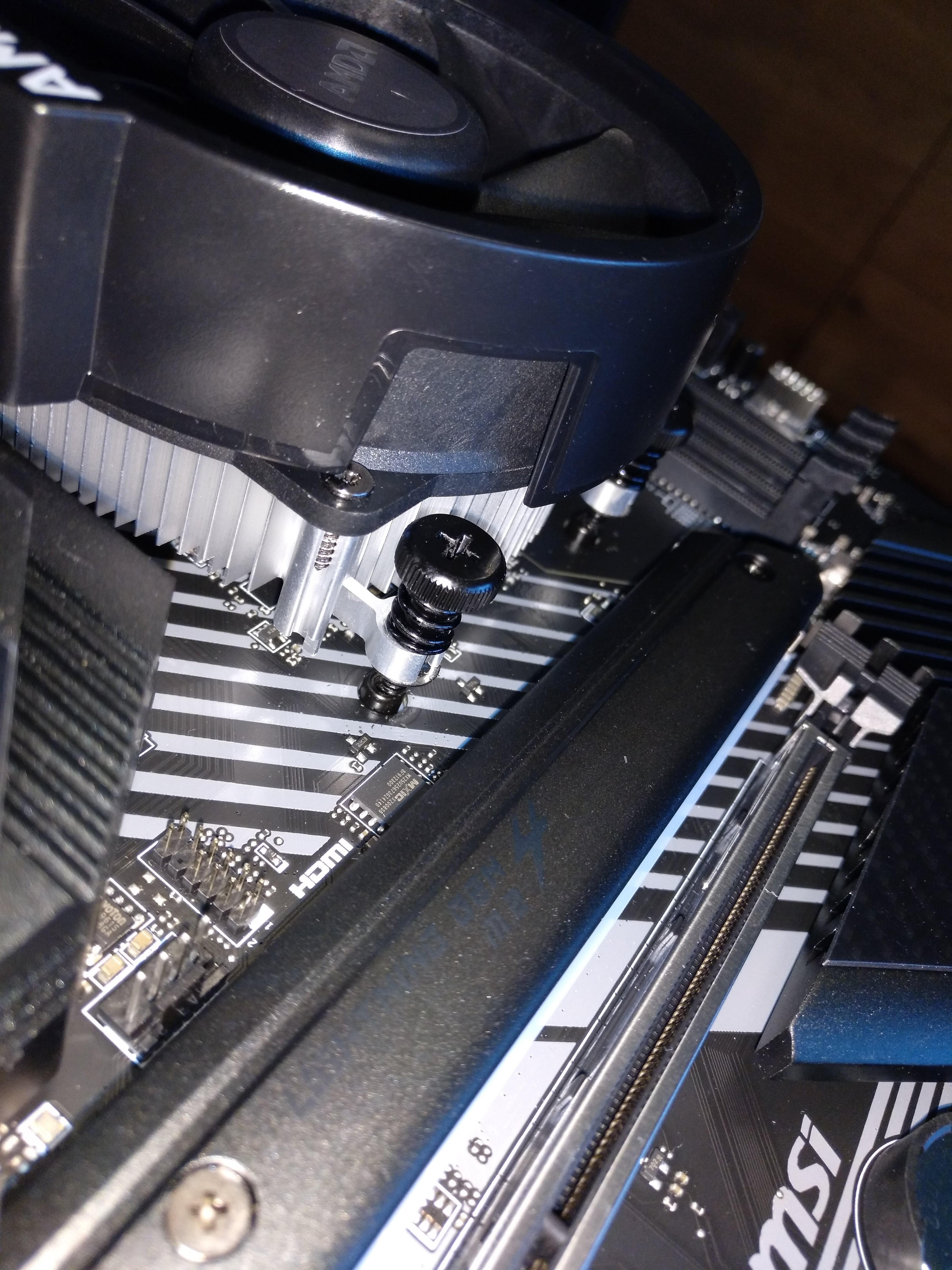

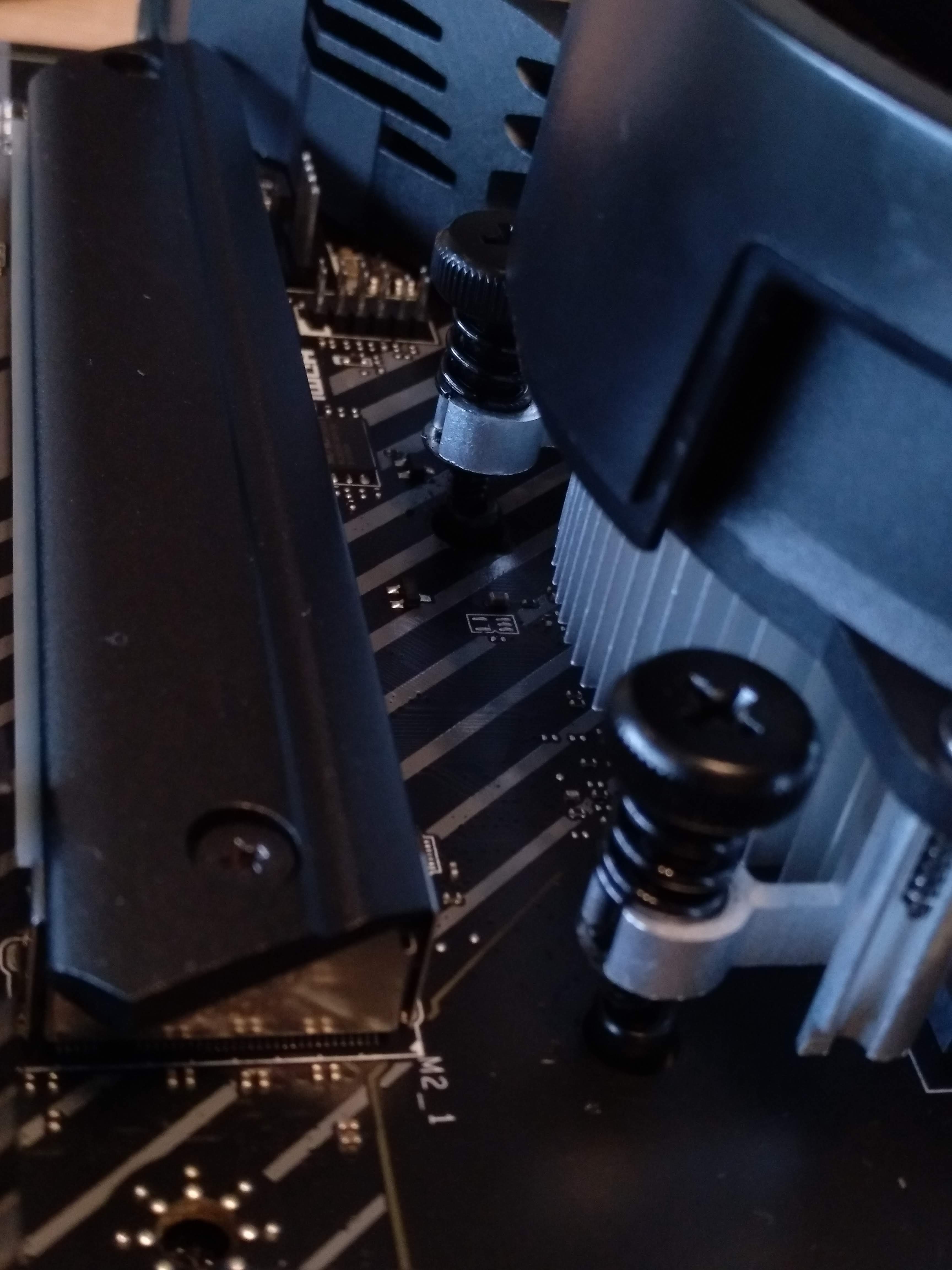

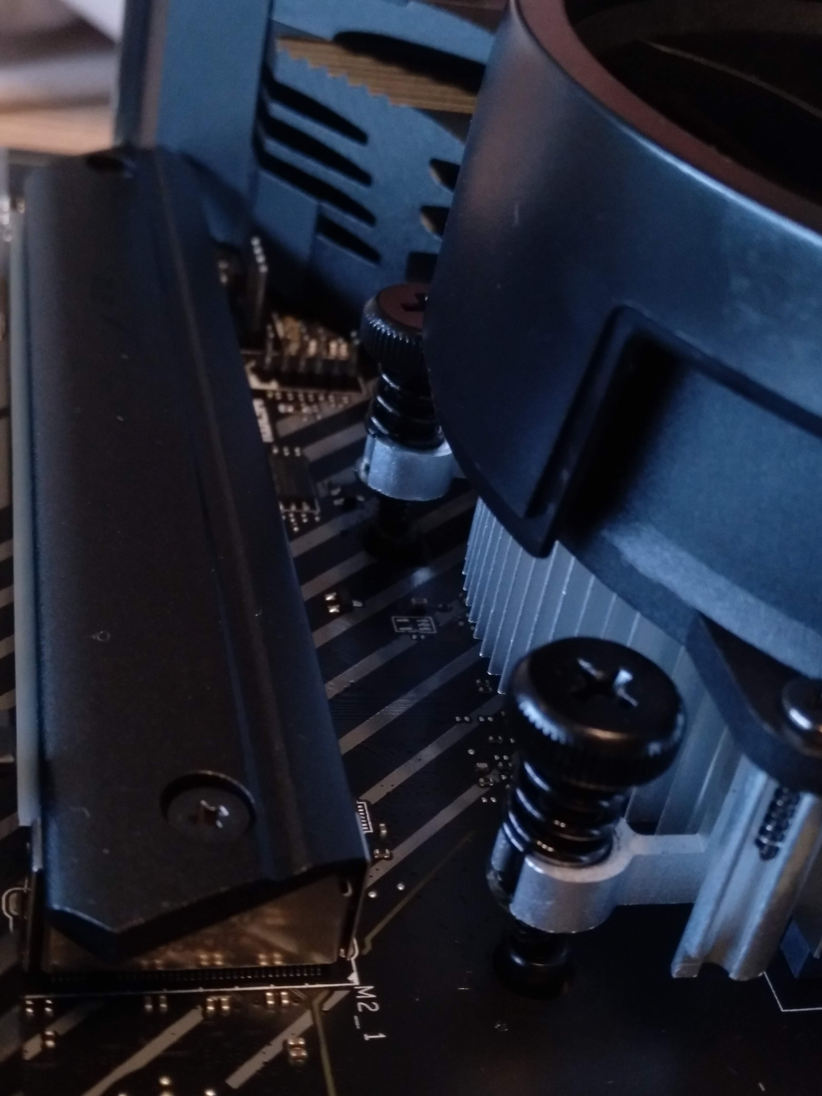

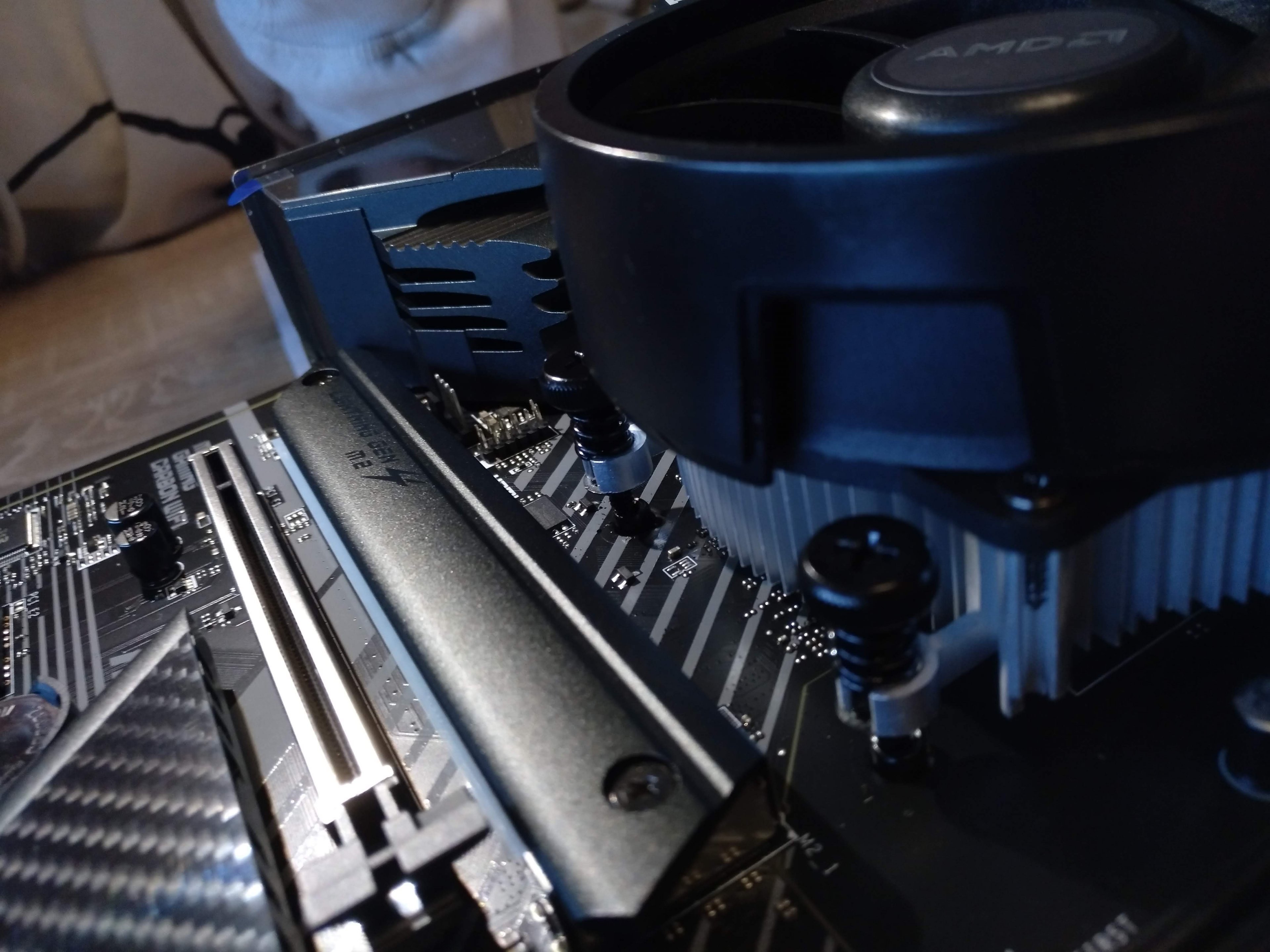

Ich baue gerade meinen neuen PC erstmalig selbst zusammen. Prozessor lief glatt, aber schon beim Prozessorkühler scheitert's :(
Die Schrauben des boxed AMD Kühlers (3600) stehen rund 1,2 Millimeter zu weit von den Löchern des Motherboards entfernt (siehe Foto, ich hoffe man erkennt etwas). Müssen die Schrauben quasi von außen nach innen mit viel Druck eingeschraubt werden?
Ist das normal, dass dabei etwas absplittert?
Zusatzfrage: Bisher habe ich gelesen, dass das Motherboard immer auf die mitgelieferte Schaumstoffmatte gelegt wird. Nun habe ich keine. Kann ich das Motherboard auf den Karton legen oder nimmt da was auf der Rückseite schaden?

Das ist nicht normal. Liste mal bitte die komplette gekauft Hardware auf
Reaktionen: GTrash81
Neiiin!
Das ist der mitgelieferte Kühler? Beim 3700 sieht der ganz anders aus.
Muss aber eigentlich ganz genau passen.
Reaktionen: Nefcairon
Die Schrauben sind zwar tatsächlich etwas entfernt, werden aber dann mit Druck in die Gewinde gedrückt, aber absplittern darf da natürlich nichts! Mach mal Bilder...
Reaktionen: BachUhr und Nefcairon
Wenn die Bohrungen des Kühlers nicht genau passen sollten, Könnte man sich vielleicht behelfen indem man die Schrauben zuerst nur ein kleines Stückchen eindreht, so das sie alle im Gewinde schnäbeln und dann Stufenweise abwechselnd eindrehen. (Jedes mal 1-1.5 Umdrehungen, dann nächste Schraube. Usw.
Das Bild sieht mir aber schon sehr Wüst aus. das ist ja fast eine halbe Bohrung.

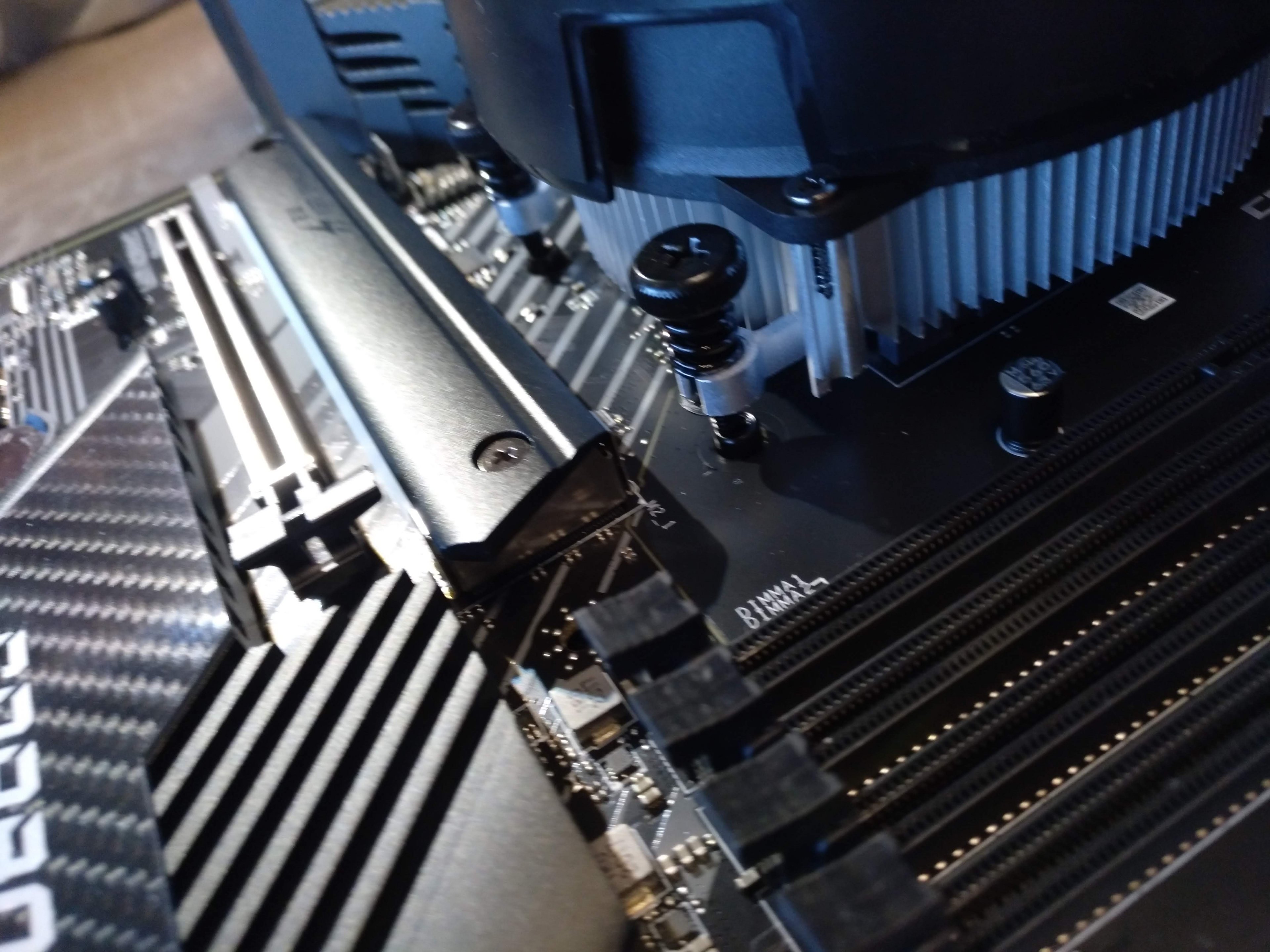

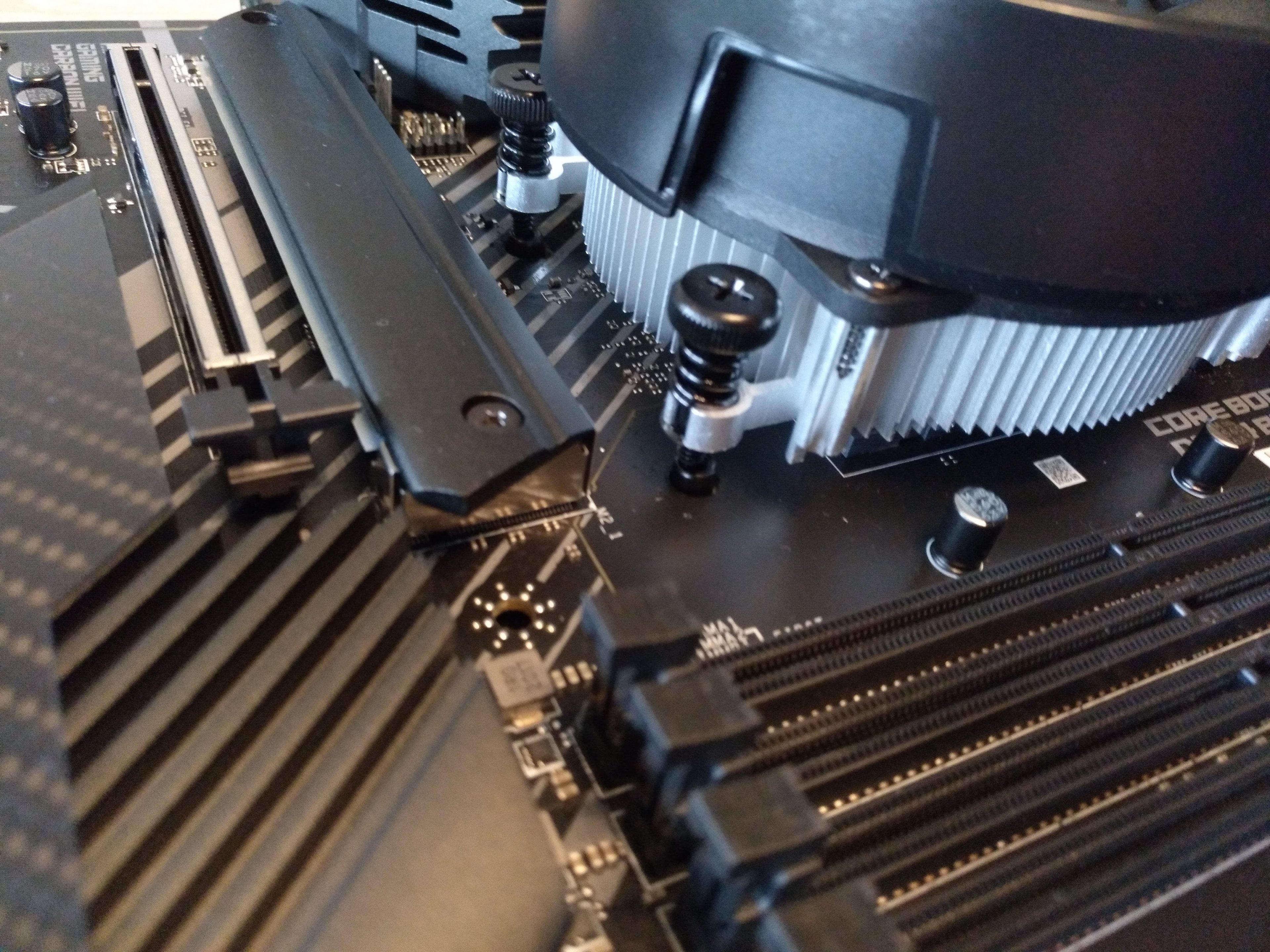

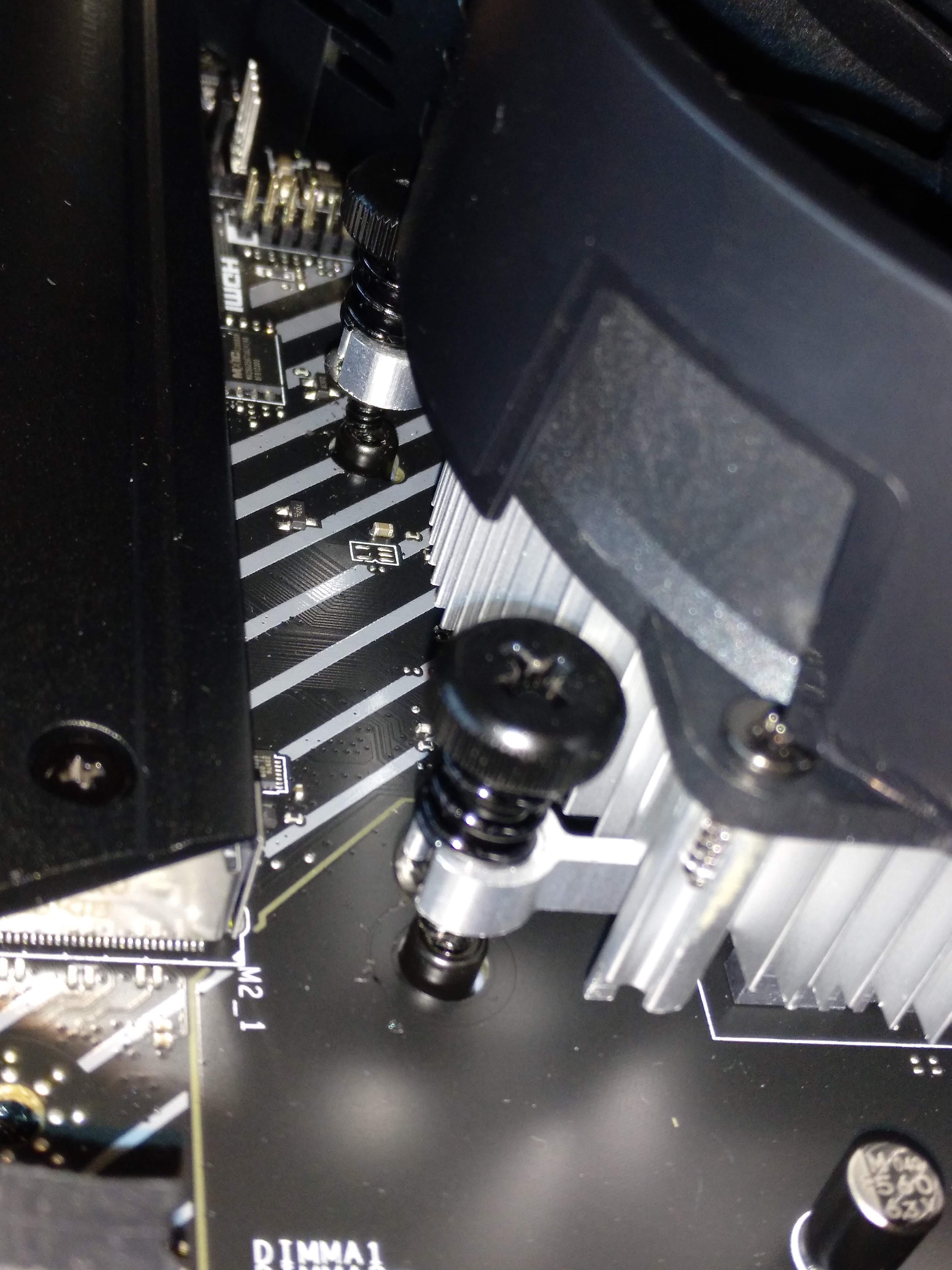

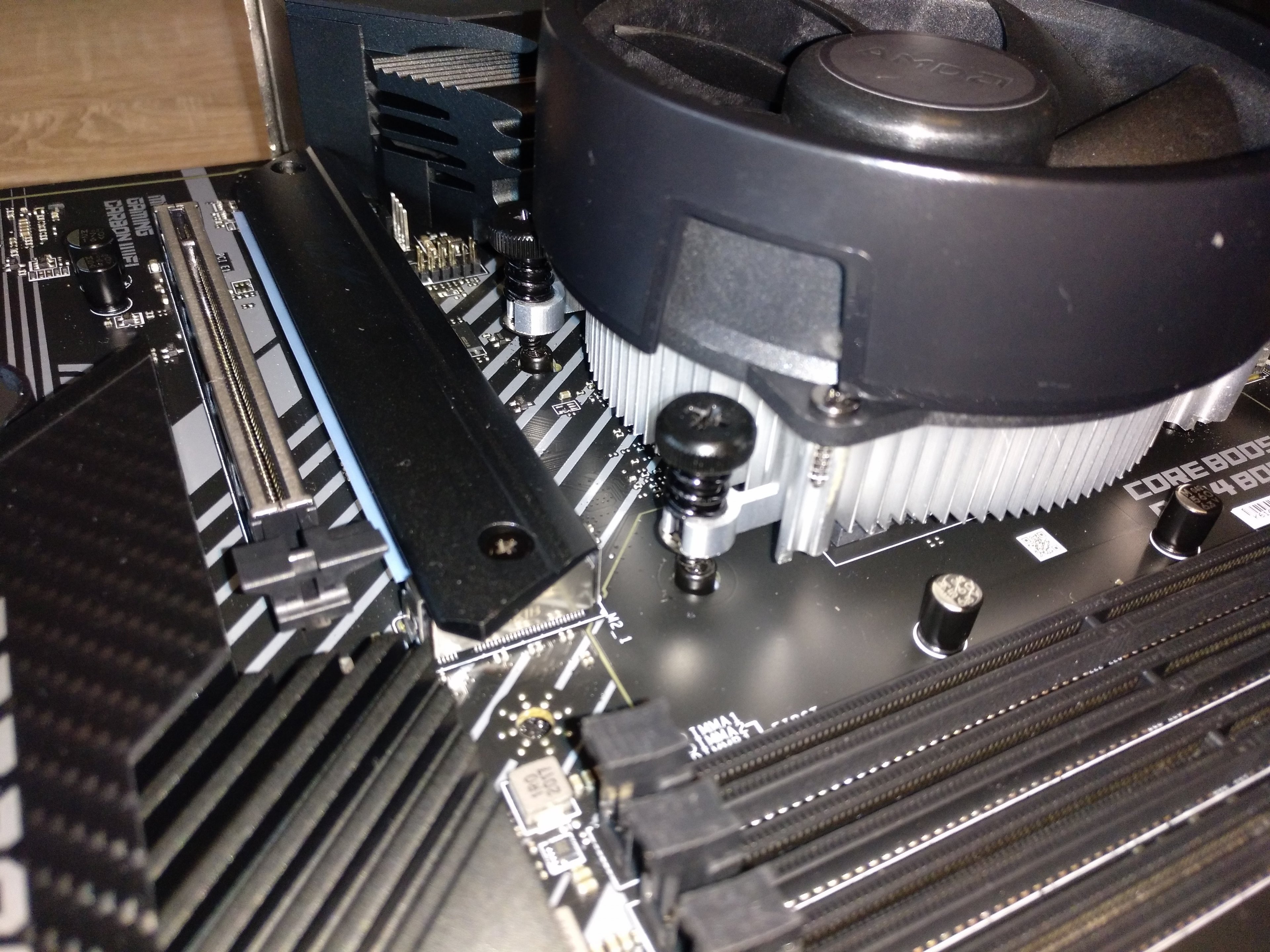

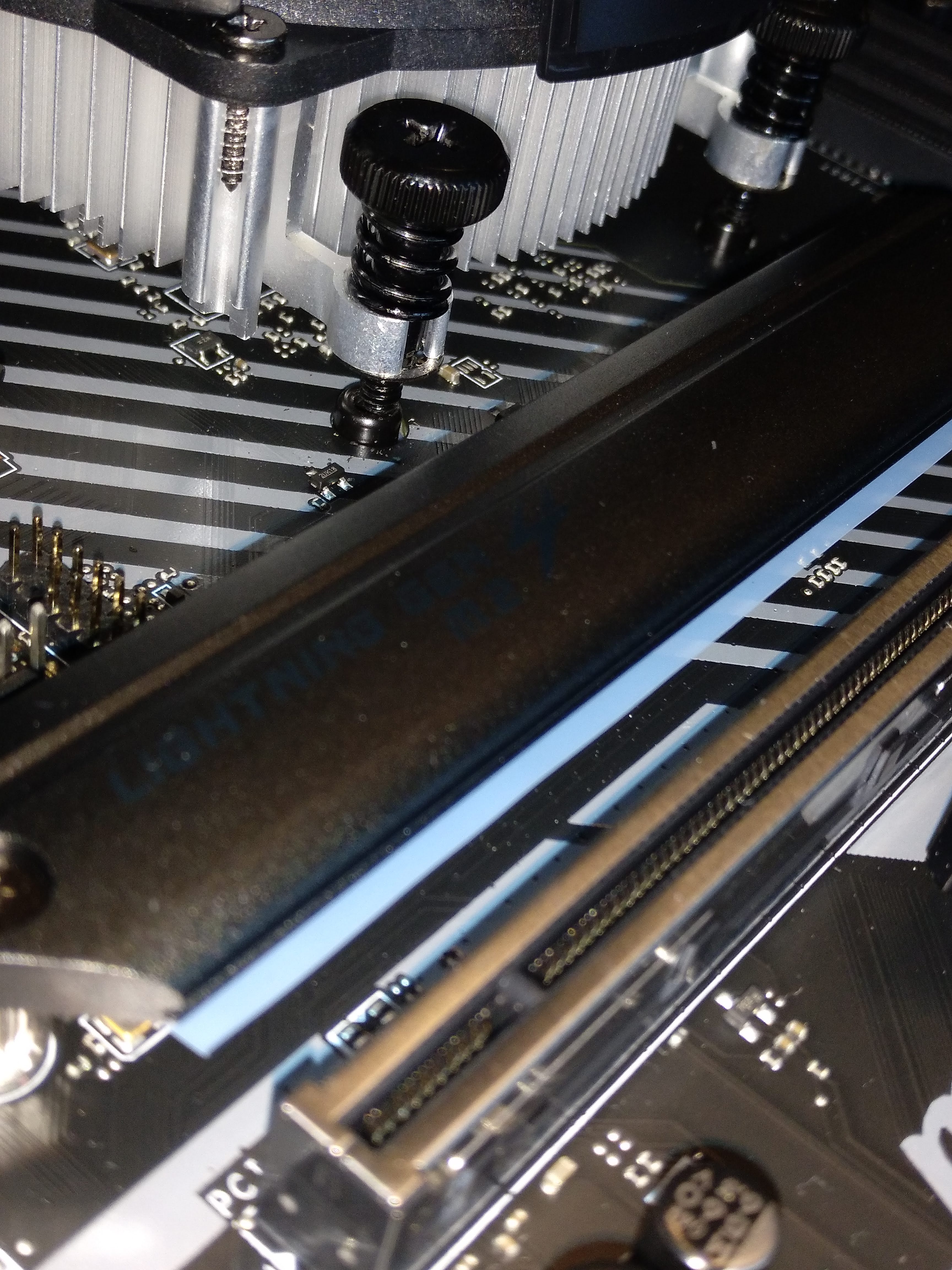

Prozessor: Ryzen 3600 mit beigelegtem Kühler.
Motherboard: MSI B550 Carbon

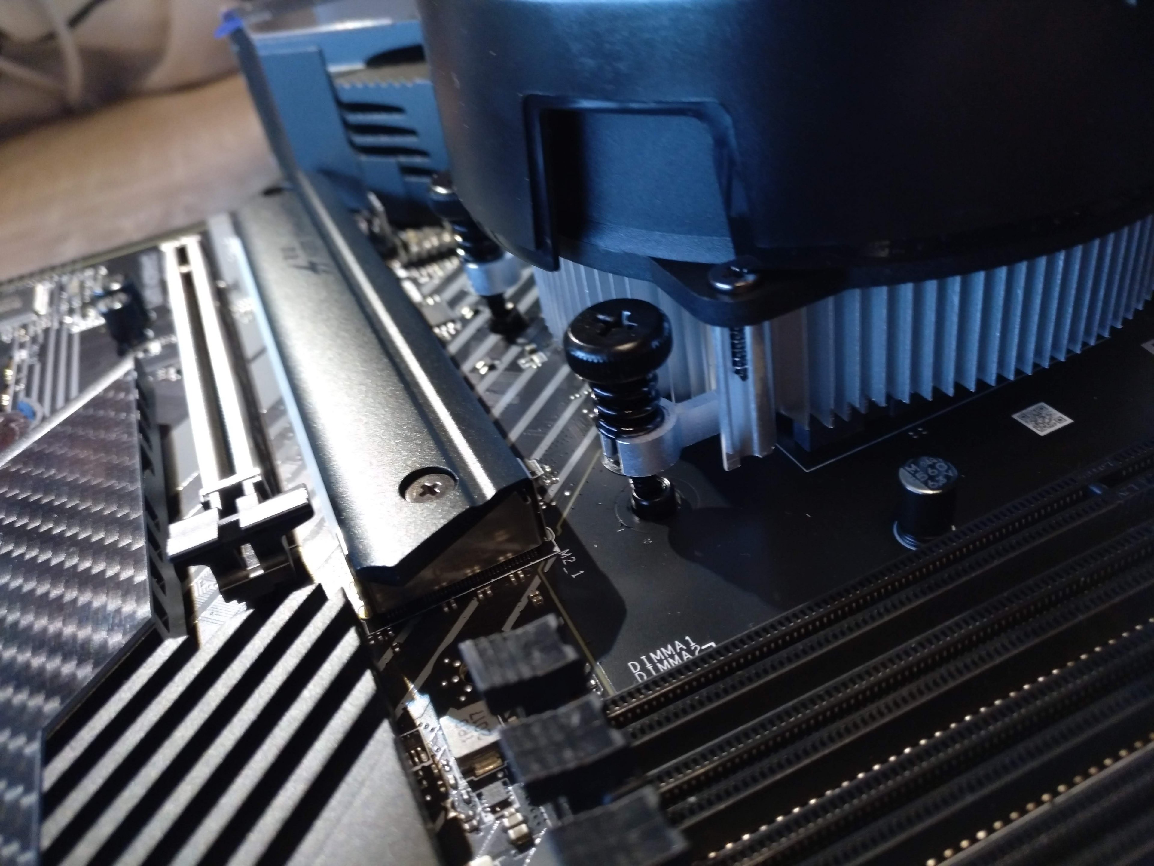

Die Anleitung vom Prozessor ist nicht so klar, aber ich habe die Halterungen, die am Motherboard waren, abgeschraubt, den Kühler angelegt und versucht wechselseitig (kreuz) die Schrauben anzuziehen.
Mittlerweile habe ich den Kühler auf der Suche nach der idealen Übereinstimmung mit den Löchern mehrmals verrutscht. Aber übereinander stehen nie alle zugleich.

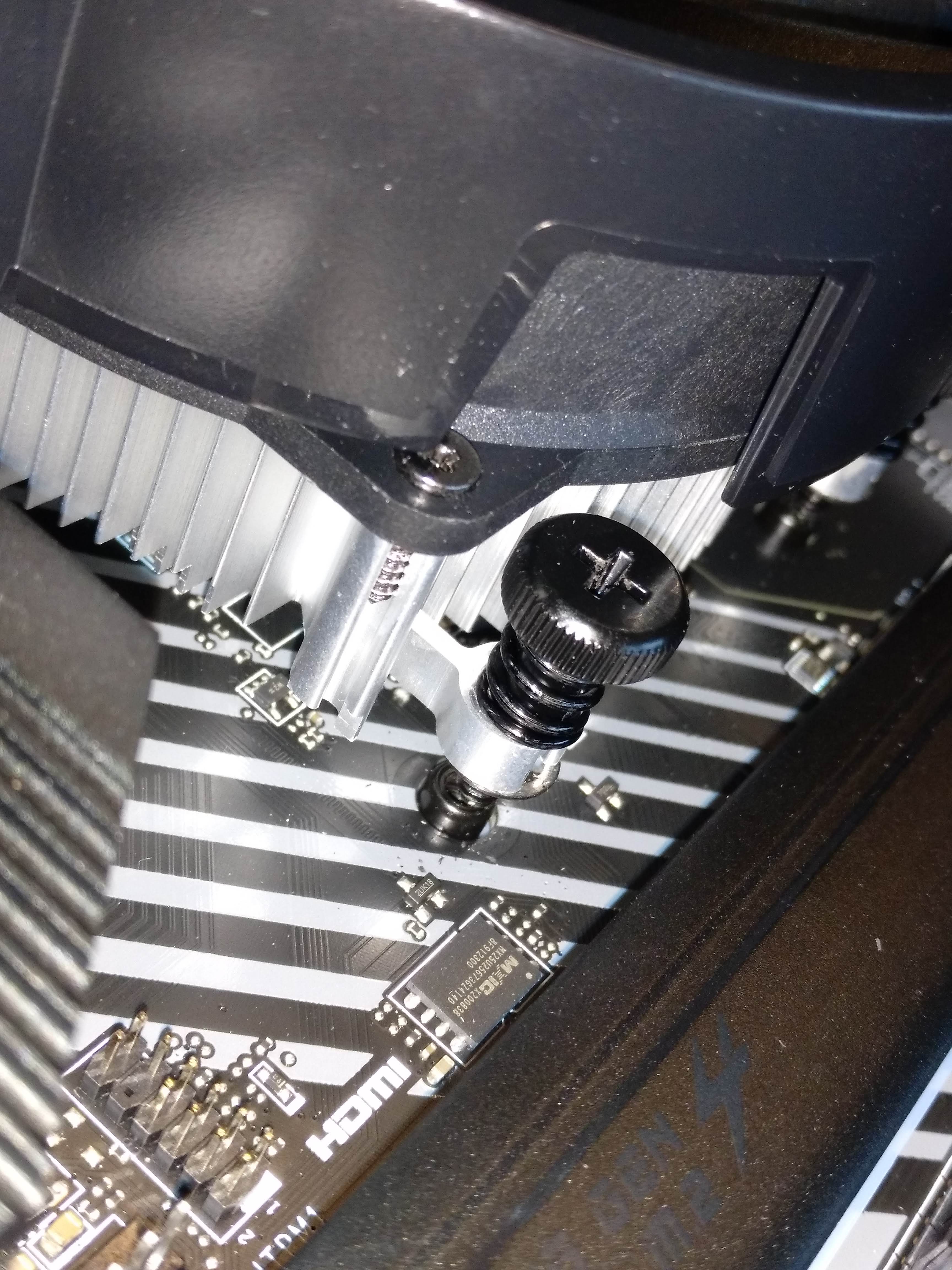

Abseits davon das ich den Boxed Kühler beim 3600er nicht verwenden würde. Könnte es sein das die Backplate eine Wölbung hat ?

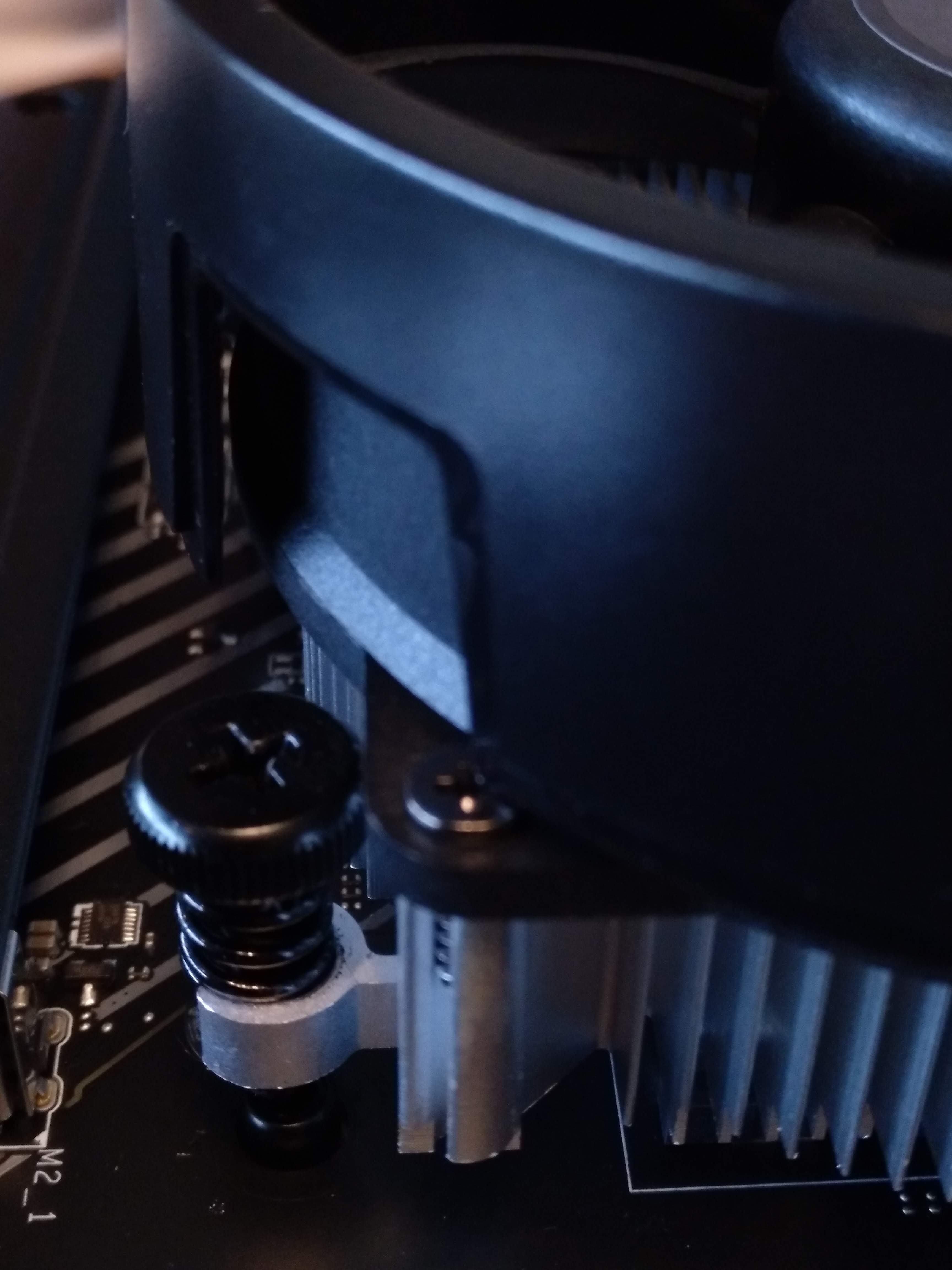

Und die Schrauben haben in ihren Bohrungen kein / nicht genügend Spiel?
Wer baut denn so einen Mist?
Das einzige was mir hier einfällt ist mein Vorschlag von oben, oder anderer Kühler.
Oder:
Kann man die Schrauben entfernen und die Bohrungen am Kühler 1mm aufbohren?
So richtig mit Gewalt einschrauben würde ich die glaube ich nicht.
Dann eher in den Sauren Apfel beißen und anderen Kühler besorgen.

Mal eine Frage zum Kühler. Ich kenne diesen leider nicht. Kommen da keine Distanzhalter zwischen Backplate und Kühler? Sieht echt komisch aus.
Die Schrauben haben in den Bohrungen im Kühler genug spiel - wenn man natürlich die eine Seite bei maximaler Verschiebung schon fest angeschraubt hat, kann es auf der anderen etwas knapp werden...
Davon abgesehen ist dieser Kühler nicht unbedingt ein Wunder der Technik und für den 3600 auch nicht optimal wenn auch grundsätzlich ausreichend wenn einen die Lautstärke nicht stört.
Hinweis für die Zukunft, vorsicht bei späteren Demontage...
Für mich sieht das so aus als hätten die Schrauben noch genügend Spiel in den Bohrungen, aber kann man
schlecht erkennen. Ist evtl. das Ende der Federn in die Bohrungen gerutscht?
Ich habe grade mal meinen Boxed Kühler rausgesucht... die Schrauben sind spezifisch so drinne, dass da ein-zwei Millimeter Spiel ist. Das sieht auf den Bildern aus als ob es bei dir auch funktionieren müsste wenn du die mal von ganz außen nach ganz innen drückst.
Aber ich würde den Kühler direkt mit was besserem ersetzen.

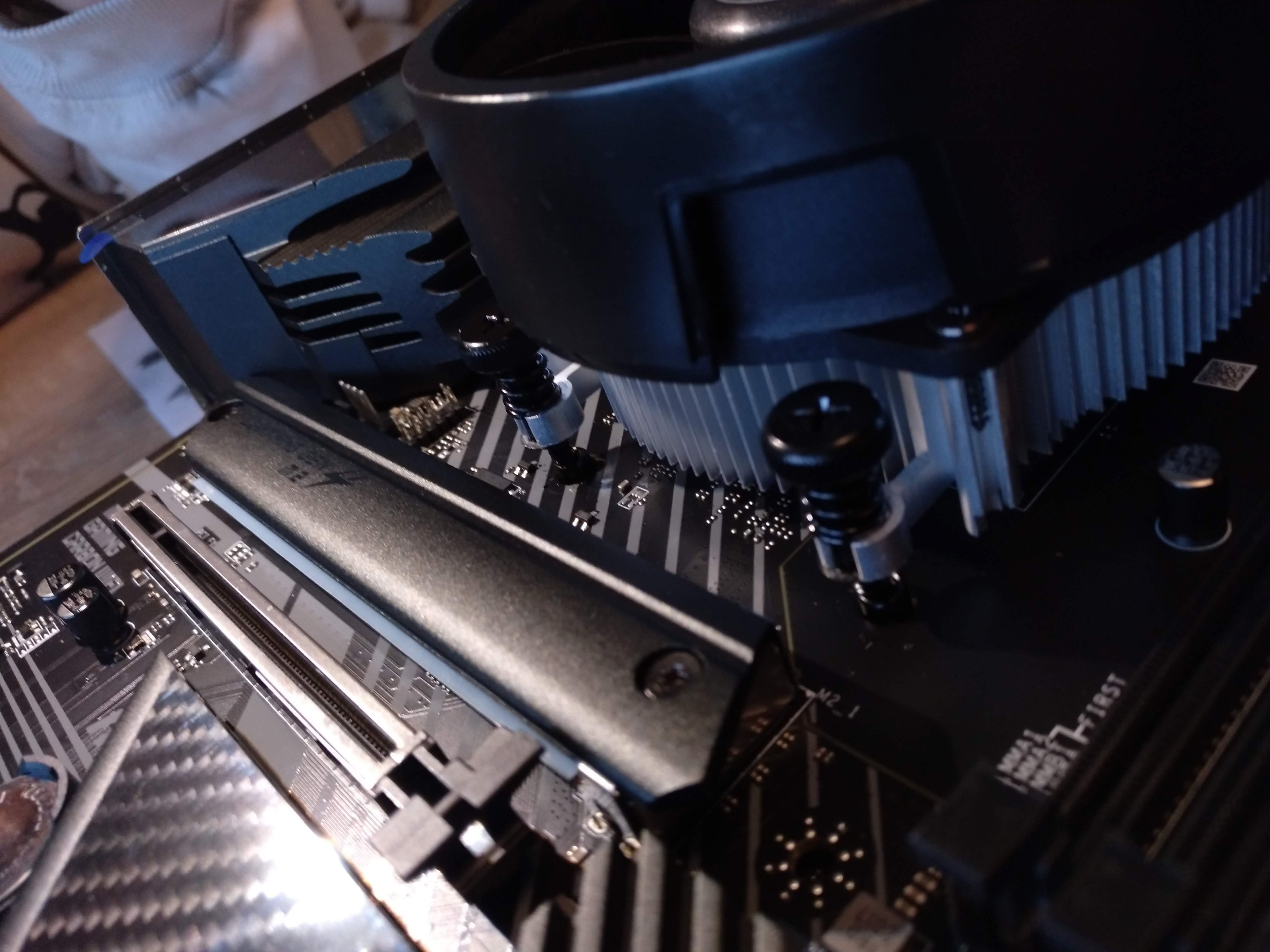

Die Backplate ist ja aus Metall, die kann nicht brechen. Höchstens deine Platine, wobei ich gerade keine Vorstellung habe, wie man die mit dem CPU Kühler kaputt machen kann?
Hast denn mal probiert alle Schrauben erstmal nur 1 Umdrehung rein machen und dann jeweils 1 Umdrehung weiter? Da muss doch einfach genug Spiel sein. Das wäre der erste Kühler von dem ich höre, der nicht passt.
Hast Du den irgendwie verkantet?
Aber das Gewinde (?) scheint mir aus Plastik zu sein, oder?
Ja, so habe ich es mir in diesem Forum schon angelesen. Aber ich habe nicht das Gefühl dass das Gewinde die Schraube annimmt (dort wo das Loch passt), sondern ich es eher mit Druck etwas tiefer senke. Vielleicht bin ich auch einfach zu ängstlich?
Bist Du, man muss schon etwas drücken und auch das entstehende Geräusch klingt sehr suspekt, ist aber normal!
Hmm...
Hast das Board noch auf dem Schreibtisch? Dann könnte man ja mal versuchen nur die Backplate mit dem Kühler zu verschrauben ohne CPU und Board dazwischen. Dann bekommst auch ein Gefühl dafür, wann die Schraube greift.
Die Backplate ist komplett aus Metall. Da ist nix Plastik. Wäre mir jedenfalls ganz neu.
