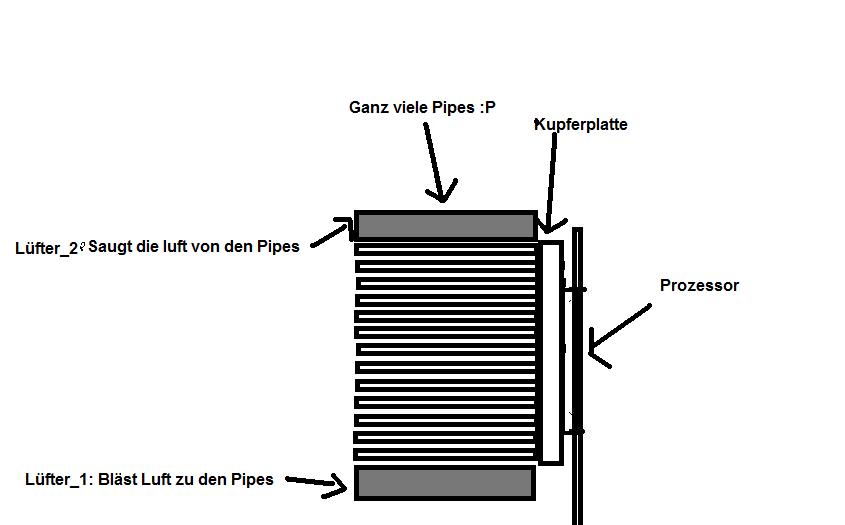

Ich hätte folgende 3 Varinaten:
Is das Ding, wo rechts is der CPU?
Ich versteh die Zeichnung nichts. Bitte mach mal beschreibungen dazu.

Also die Kühler konzepte von dir find ich bissel komisch.

Hab mal was gemalt, weil der Thread mir gefällt:
Hahaa. Danke für die Vorschläge. Ich sehe ihr könnt besser zeichnen als ich:daumen:
