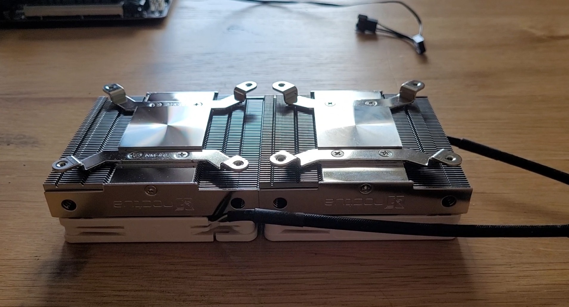

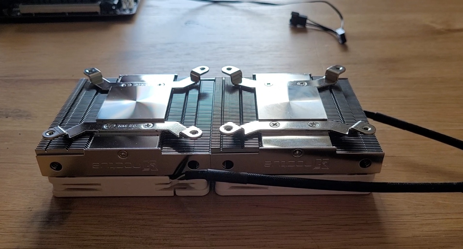

Ich hatte L9i, L9i x1700 und L9a-AM4 zeitgleich da. Den x1700 hatte ich neu bestellen müssen und war natürlich SEHR gespannt auf die gravirenden Unterschiede...
Nochmal... die (4) Schrauben im AM5 Kit (die die durch das Board gehen) müssten um den x1700 mit abzudecken einfach nur ein zwei mm länger sein! Kein zweiter Satz keine andere Platte... Ein zwei mm länger macht den x1700 kompatibel und ist bei den anderen L9s egal.
Jede einzelne Lamelle ist identisch. Sogar die Aussparung auf der rechten Seite im Bild... (Relikt? Der a ist schmaler aber symmetrisch.)
Spätestens wenn ich den alten L9i mit der Aussparung Richtung VRM Kühler platziere kann ich anknallen bis der tolle S1700 sich biegt ohne das irgendwas mit irgendwas kollidiert...
