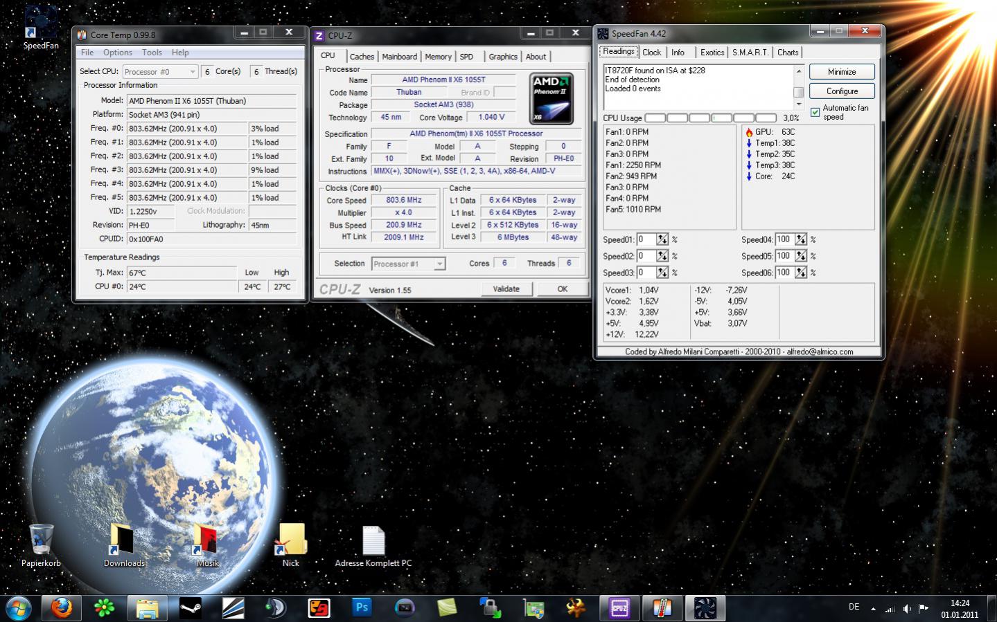

Leute, ich weis ja woll ob ich 4Pin habe oder nicht, und ja ich habe 4PIn also PWM.
Das Bild sollte eure Fragen beantworten.

Im BIOS
Hardware Thermal Control = enabled
CPU Smart FAN Control = enabled
CPU Smart FAN Mode = auto / Voltage = 3-Pin / PWM = 4-Pin
System Smart FAN Control = enabled
einstellen - so sollte es funktionieren -
DIE CPU-Temperatur ist mit 63°C zu hoch !!
Den Sitz des Kühlers vielleicht nochmals überprüfen !
@ HANNE
Das ist die Grafikkarte. CoreTemo sagt 26°IDLE wo das denn zu hoch-.-
Falsche Brille -
was sagt denn das BIOS über CPU-/ MB-Temperatur aus - die 26°C können auch nicht ganz richtig sein -
hat das mit den "SMART"-Einstellungen geklappt ?
