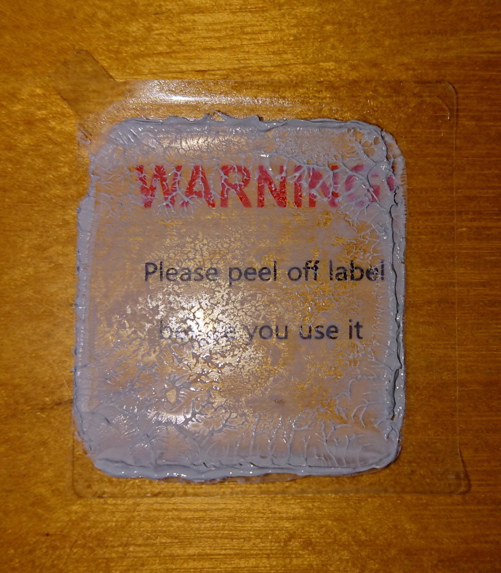

Hast Du mal geprüft, ob Du die Schutzfolie von der Bodenplatte des CPU-Kühlkörpers abgezogen hast? Wenn nich, gibt das je nach Prozessor bis zu 20 Grad "Straf"-Temperatur nach oben.
Ist mir auch mal passiert 😅
Reaktionen: loser

Ich hab da nur CPU-Temp gelesen, daher hab ich das geschrieben. Folie vergessen ist eigtl superselten, aber eine Fehlerquelle. Und wenn die noch dazwischen liegt, isses egal, ob Luft oder Wasser.
