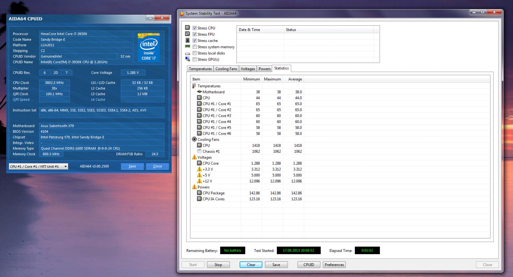

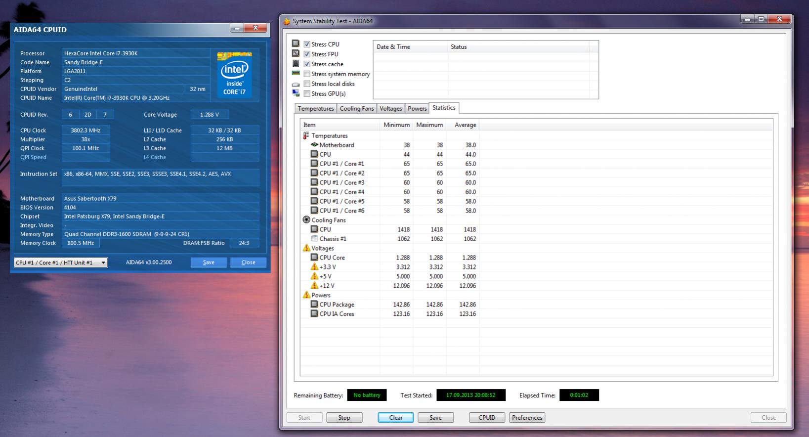

Also ich habe mal "kurz" nachgesehen bzgl. der Spannungen. Es geht nicht höher als 1,3V wie du gesagt hast. Der Takt erreicht seine Höchstgrenze bei 3800 Mhz. Hier ein Bild: Stresstest.jpg Wie gesagt war nur kurz getestet.
Wenn es 3,8Ghz bei Last auf allen Cores sind, dann ist die "Multicore-Optimierung" von ASUS offenbar aktiv. Angesichts dessen scheinen mir die 1,28V bei Automatik-Einstellung für VCore recht normal. (Wenn man selbst Hand anlegt, dürften auch etwas niedrigere Werte noch funktionieren.)
Das ist schon ein Overclocking um immerhin bis zu 600 MHz gegenüber den Intelspezifikationen, was etwas höhere Temperaturen unter Last erklären kann.

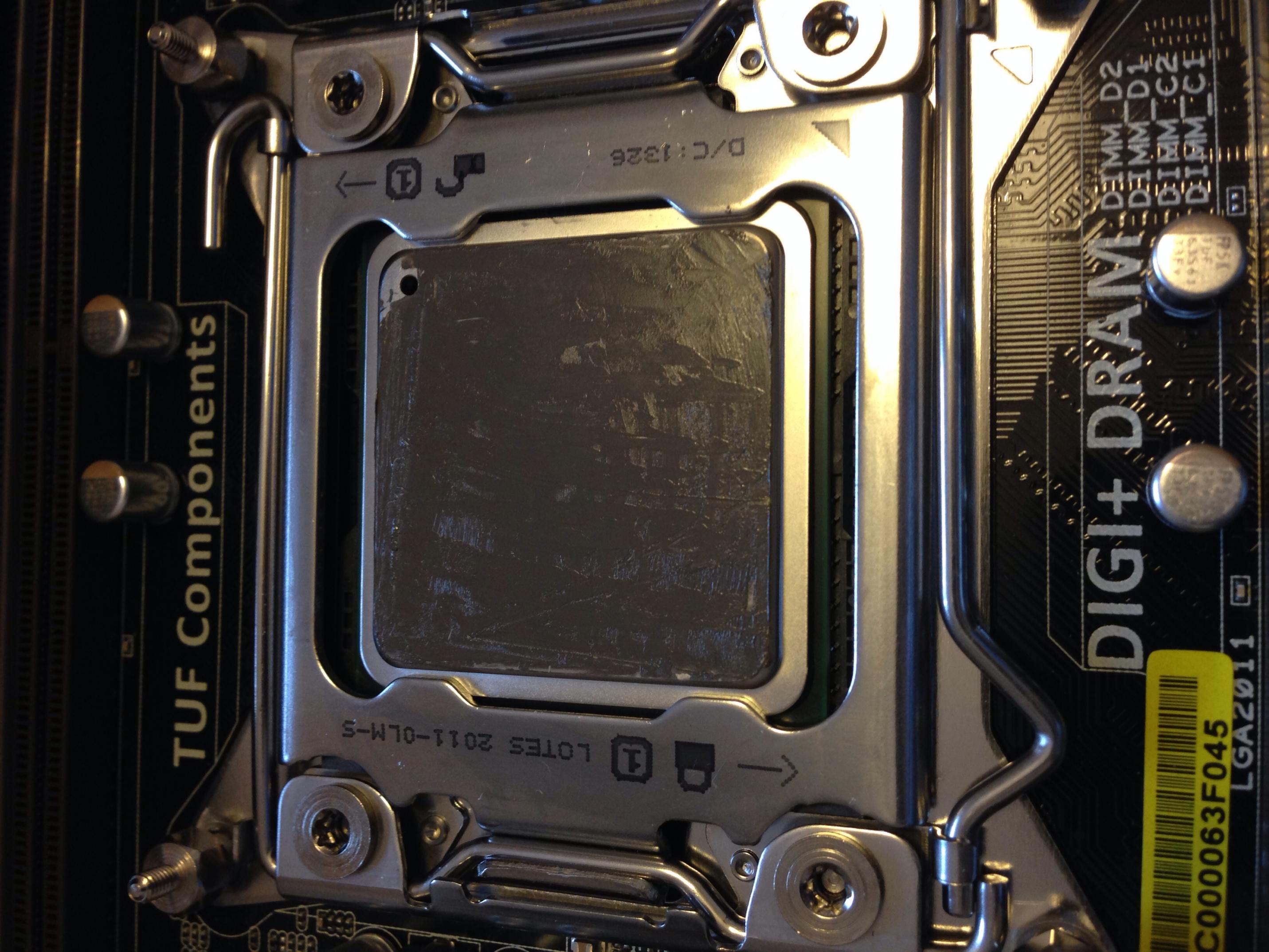

Ja sieht nach viel aus... Ich mach nen klecks in die Mitte und nehme meine alte Kreditkarte um es gleichmäßig zu verteilen.
Soooo..., habe nun etwas noch davon weggenommen. Es hat etwa 4° Celsius gebracht. Ist zwar nicht viel aber ich bin jetzt zufrieden. Die meiste Zeit halten sich die Kerne bei ~70°C . Bald kommt noch ein extra Gehäuselüfter und fertig. Vielen Dank für die tolle Hilfe von euch und nicht zu vergessen dem Verständnis. :)
