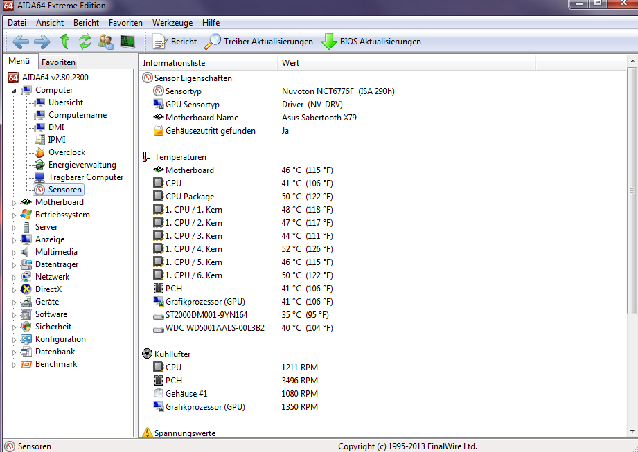

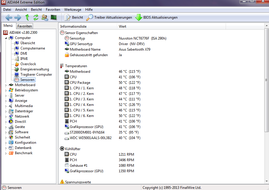

ich habe mal wieder eine kurze Frage. Ich habe mir nun mein neues System zusammengestellt. Mir geht es nun um die Wärmeentwicklung, welche mich ein wenig beunruhigt. Ich besitze ein i7-3930k mit dem BQ Dark Rock Pro 2. Die Sensoren lasse ich mit CoreTemp od. Aida64 auslesen. Bei beiden Programmen werden mir dauerhaft Kerntemparaturen von 40 - 50 Grad Celsius angezeigt (beim surfen im Internet oder nur kleine Programme am laufen). Aber mir wird auch eine CPU-Temparatur von mind. 10 Grad weniger angezeigt - welche Angabe ist hierbei interessant für mich?
Vielen Dank.
Mach mal bitte einen Screenshot.
Solange die CPU nicht das throtteln anfängt oder gar in die Notabschaltung geht, ist die ausgelesene/ angezeigte/ 'hochgerechnete' Temperatur völlig egal. Warum? Weil keines der Tools kann die Temperaturen "richtig" messen, weil sie eine Temperatur für TJMAX annehmen, die für alle Prozessoren eines Typs gleich sind, obwohl Intel diesen Wert für jeden Prozessor individuell bestimmt.
Und praktisch alle Tools - egal ob nun AIDA64, HWiNFO, Hwmonitor, SpeedFan, etc. pp. - versuchen die Temperatur der CPU aus irgendwelchen Werten mehr oder minder genau auszurechnen und dann anzuzeigen, was ihnen auch mehr oder minder gut gelingt. Grund s.o..
An und für sich kann und sollte man diese 'hochgerechneten', angezeigten Werte voll und ganz ignorieren. Warum? Solange die CPU nicht das throtteln anfängt oder gar in die Notabschaltung geht, sind die Temperaturen auch in Ordnung. Sollte die CPU throtteln und/ oder in die Notabschaltung gehen dann ist sowieso Handlungsbedarf gegeben.

Hier ein Bild.

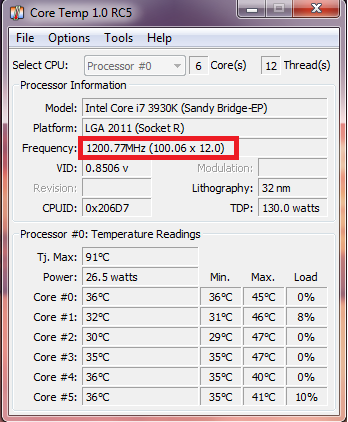

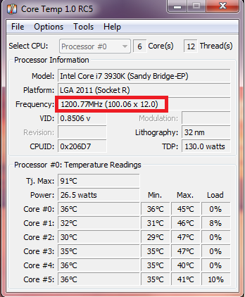

Bei "CoreTemp" wechselt die Angabe bei Frequenzy sehr häufig zwischen 1200, 3000 und 3800 Mhz. Selbst wenn ich nur im Internet surfe. Ist das dann nicht ein schlechtes Zeichen? Ich habe dir mal noch ein Bild angehangen: Unbenannt.png

Throtteln (TMT = Thermal Monitoring Technologies) taktet runter wenn die Temperatur einen bestimmten Wert erreicht, was zu 99.99% unter Last ist. Sprich, die Leistung ist geringer, als wenn nicht gethrottlet würde.
EIST taktet runter wenn nichts zu tun ist, um Strom zu sparen. Du merkst keinen Unterschied, ausser auf der Stromrechnung, wobei sich das auch in Grenzen hält.

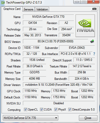

:) - Danke - das versteh sogar ich. Ich verspreche, das ist die letzte Frage - danach bin ich glücklich. Meine Grafikkarte konnte, ich wegen dem Kühler nicht auf meinem ersten PCIe-Slot 3.0 stecken. Deswegen kam sie auf den 2. Platz (3.0). Diese ist auch mit 16 Lanes angebunden. Wenn ich aber in GPU-Z schaue zeigt es mir abwechselnd auch immer PCI-E 1.1 / 2.0 an. Stimmt da was nicht - oder versteh ich das auch wieder nicht? 1.gif
Das Fragezeichen neben dem PCIe Feld wird die die Antwort inklusive der Lösung liefern ;)
In dem Fall ist es nicht nur das Fragezeichen (Anzahl der Lanes wird wegen Energiesparmodus nicht richtig erkannt).
Die SB-E können zwar grundsätzlich PCIe 3.0, aber Intel hat es seinerzeit mangels Möglichkeiten es zu zertifizieren (damals gab es noch gar keine PCIe3.0-Karten) nicht offiziell freigegeben. Es ist also eine Sache des Users und der Mainboard- und Kartenhersteller, ob sie PCIe3.0 auf SB-E-Systemen "auf eigenes Risiko" nutzen oder nicht.
Nvidia hat mit seinen Karten auf einigen Systemen mit SB-E gewisse Unregelmäßigkeiten festgestellt und deaktiviert PCIe 3.0 deswegen vorsichtshalber. Es gibt aber bei Nvidia einen Patch zum Download, mit dem man es im Treiber trotzdem aktivieren kann.
Eventuell musst du zusätzlich noch PCIe3.0 im BIOS/UEFI deines Mainboards aktivieren.
Dasi ist wie gesagt auf eigenes Risiko, aber bei den meisten Leuten scheint es problemlos zu funktionieren.
Allzugroße Performancezuwächse wirst du durch PCIe3.0 aber eh nicht bekommen. Das bewegt sich bei Single-GPU im kleinen, einstelligen Prozentbereich.

PS: das Fragezeichen verrät mir in dem Fall, dass meine Grafikkarte 2.0 unterstützt aber 1.1 z.Z. Verwendet.
