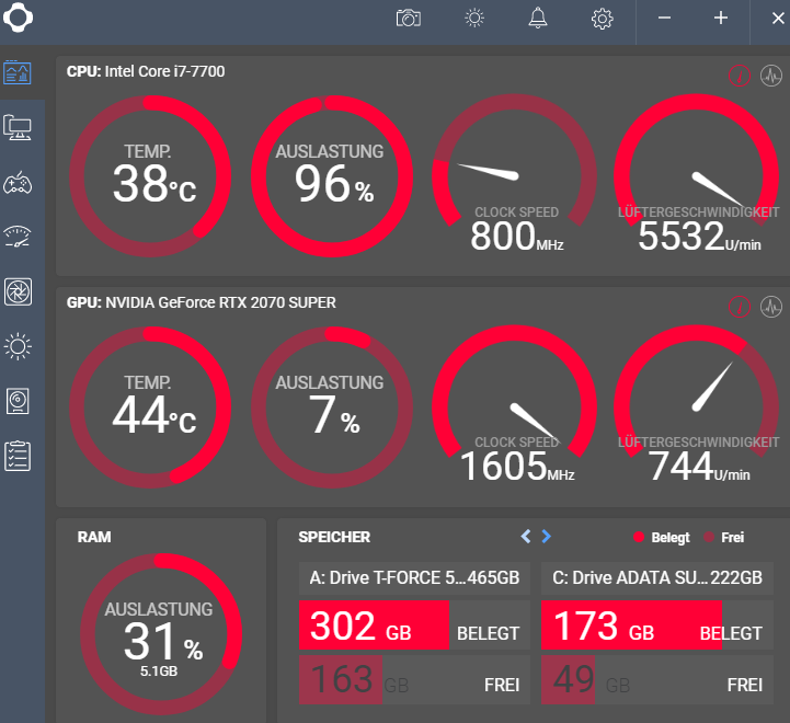

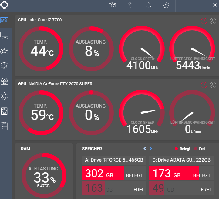

Ich habe seit neuestem das Problem das meine CPU bei Geringer Auslastung immer auf dem Boost Tackt (4.1MHz) läuft sobald ich aber ein Spiel spielen will und die Auslastung der CPU hoch ist Tacktet diese auf 800MHz runter. Dies liegt nicht daran das sie zu warm ist Verbaut ist eine Wasserkühlung und Die CPU hat so 40-60 grad. Außerdem ist dieses Problem neu vorgestern hatte ich in CS:GO noch über 300 fps jetzt nur noch unter 20. Dazu Habe ich noch die Screenshots von den jeweiligen Szenarien Hochgeladen.
Die CPU wird wohl nicht zu warm, aber solches Verhalten wäre Typisch für eine überhitzende Spannungsversorgung....vor allem mit einer Wasserkühlung, bekommen die Spannungswandler des Mainboards oft zu wenig Luft und werden immer heißer.
Was hast du denn für ein Mainboard? Wie sieht es mit der Belüftung des Rechners aus?
Haben sich eventuell irgendwie die Kühlkörper von der Spannungsversorgung gelöst?
Bin jetzt nicht der Profi aber guck mal nach deiner Spannung. Was auch sein könnte Energiemanagement
Lasse mal HWInfo nebenher laufen (auch beim Spielen) und gucke ob du da Unregelmässigkeiten entdeckst, teilweise werden die Temps von CAM falsch ausgelesen.
Da steht was von 5500 U/min? Wo kommen die her? Spannungswandler zu heiß? Sitzt der Kühlblock noch richtig auf der CPU?
Die 5500u/min werden wohl von der Pumpe der Wasserkühlung kommen. Ich tippe auch auf mangende Kühlung der Spannungswandler.
