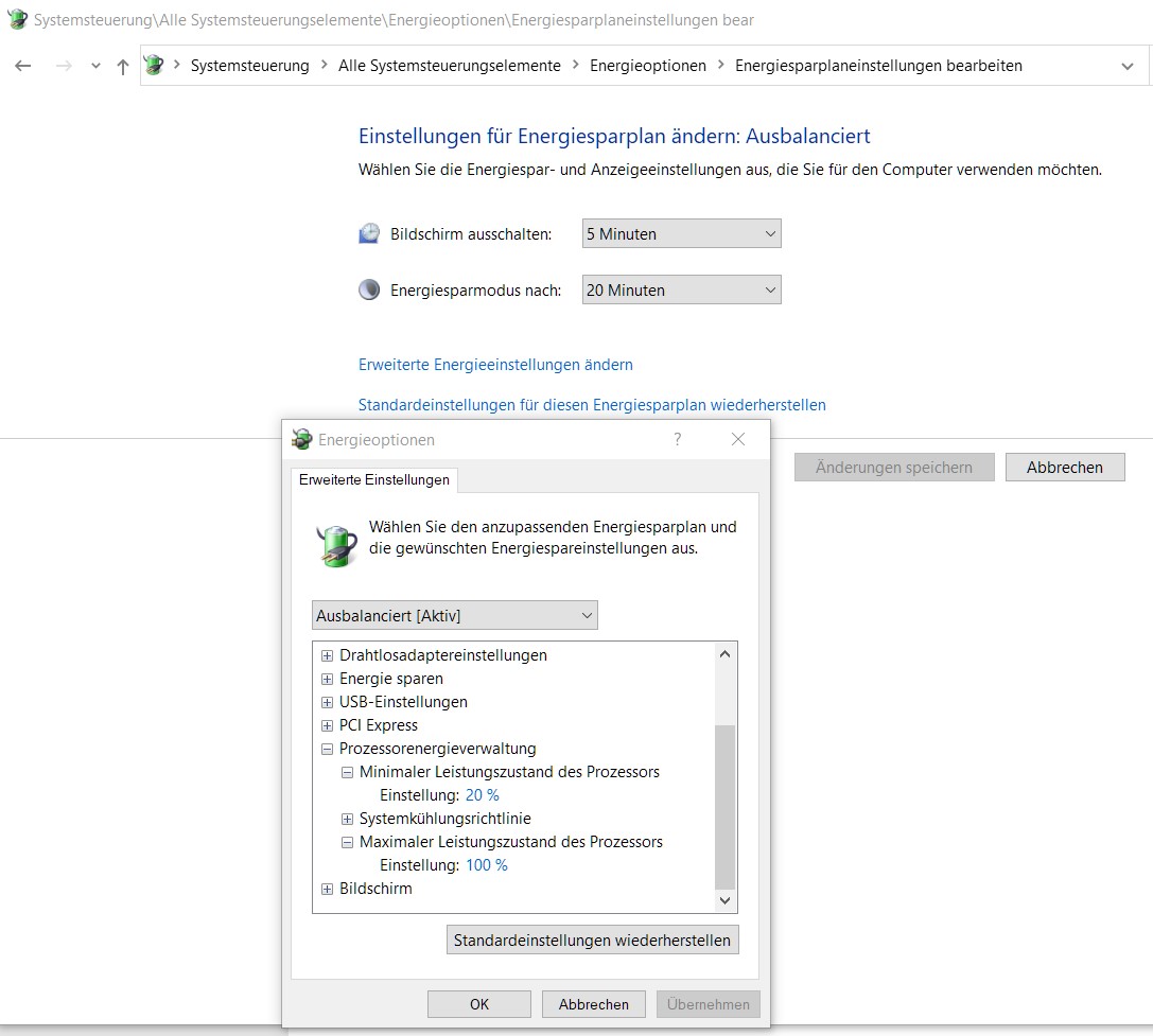

@Abe81 Haben wir ja schon ganz zum Anfang geschrieben das mal in den Energieeinstellungen nachgeschaut werden soll.
maxxbln schrieb:
Schau mal was im Bios zu AVX Offset steht und stell das testweise mal auf 0. CSGO ist eines der wenigen Spiele, die AVX nutzen und vielleicht taktet dein Board deswegen die CPU runter.
Nur seltsam das es ja vorher ging
Gemeint ist das hier

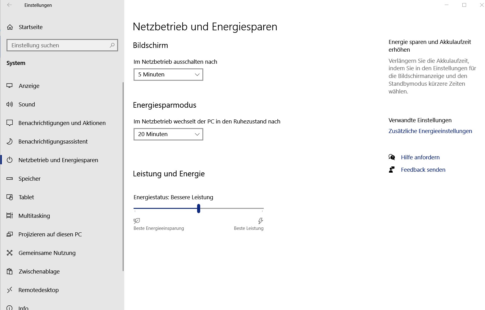

ok ich versuch das mal
Das Mit dem AVX Offset hab ich auf 0 Gestellt, hat leider nichts gebracht
Abe81 schrieb:
Auch bereits in den Advanced options dem Spiel die Höchstleistung zugewiesen?
wo kann man das genau machen ich habe nirgendwo eine Option gesehen bei der man einem Spiel die Hochstleistung zuweisen kann
Vielleicht liegt es auch daran dass ich nicht die neueste Version von Windows habe. Könnte das sein ?
Aber du sagtest doch das es vorgestern noch ging. Dann eher hat ein Windows Update dazwischen gefunkt. Welches Windows hast du denn? Bei Windows 10 gibt es einen Spielmodus, schau mal nach ob der aktiv ist.
Ich denke mal dass das hier gemeint war, ansonnsten könntest du nur über den TaskManager die Prio der CSGO.exe hoch setzen, aber das bringt meist auch nur recht wenig.
