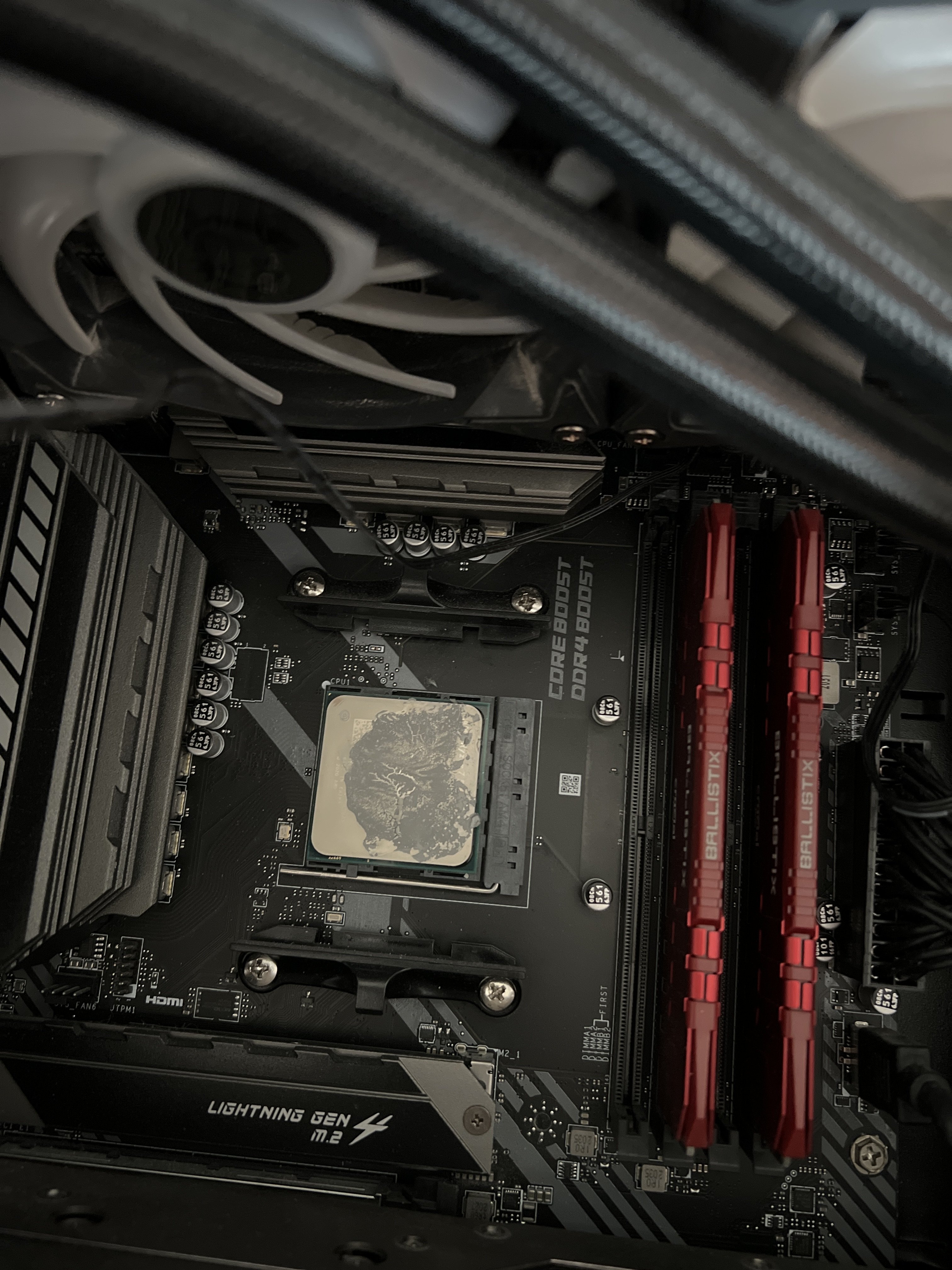

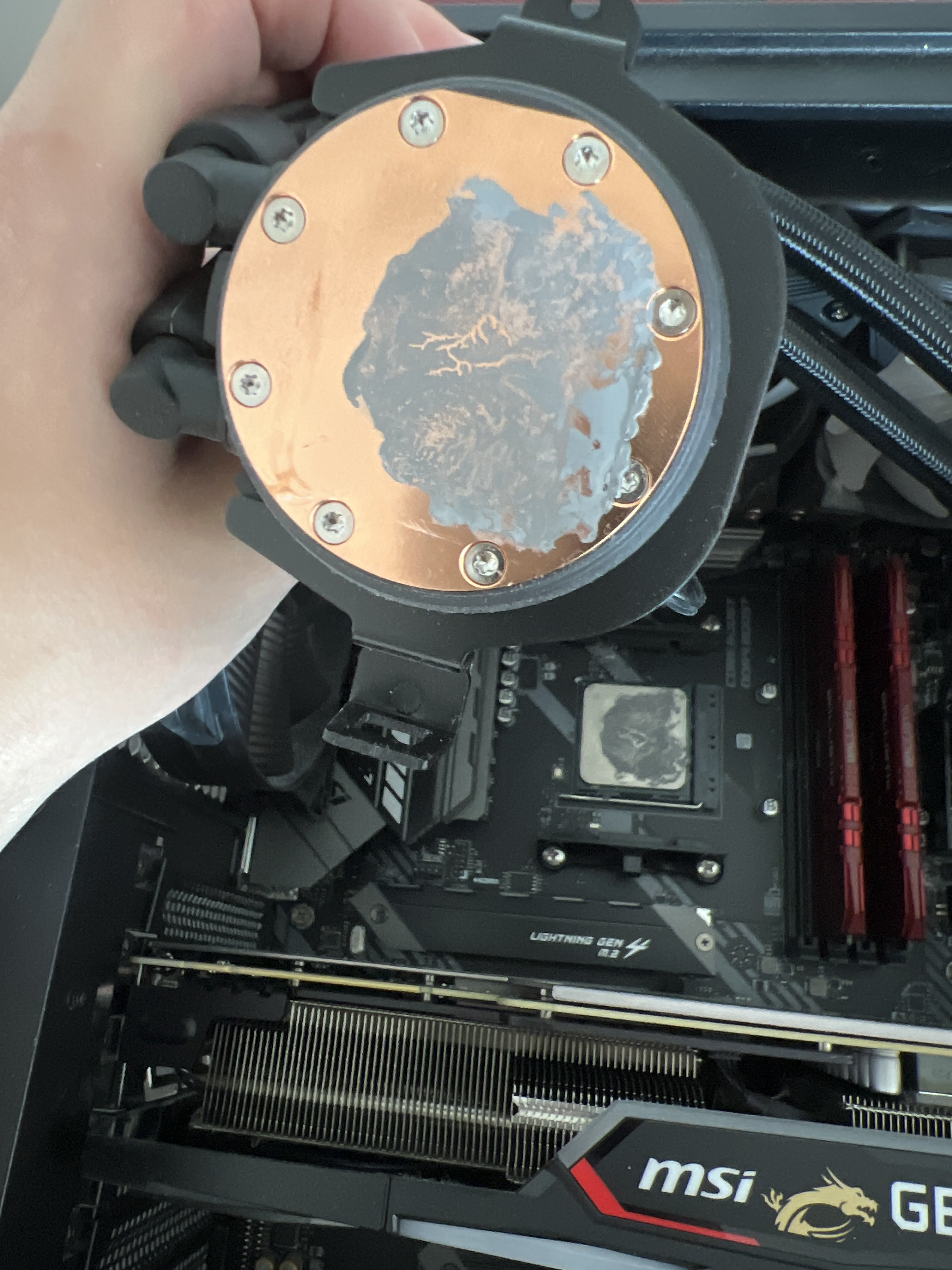

ich habe ein Problem mit meinem PC und meiner Kühlung. Ich habe beim zocken bemerkt, dass der PC deutlich schlechter Lief und habe mich gefragt woran es liegen kann. Hab dann mal CPU temp angeschmissen und mir wurde dann angezeigt 91Grad angezeigt dauerbetrieb. Hab mir dann gedacht gut mach ich den pc mal Staubfrei und hab dies dann auch getan. Jetzt habe ich meinen Pc wieder hochgefahren Temp aufgemacht und wieder 90 Grad. Und dann nach ein paar Minuten ist der PC aus gegangen ohne Vorwarnung. Habe meinen Pc noch mal aufgemacht und meine Kühlung abgebaut. Und gesehen die Paste sieht so aus. Bild folgt. Könnte dies das Problem sein oder woran könnte es noch liegen?
PS: Das System lief jetzt eigentlich 2 Jahre lang gut.
Vielen Dank.

ist das ein Geheimdienstsystem so das es keine Daten dazu gibt sowie zur Kühlung...
Wir tippen mal das es eine MSI AIO ist und die einfach wie der ganze Rest .... Schrott ist.
P.S. Verteilung der Wärmeleitpaste lässt auf etwas wenig Anpressdruck schliessen da sie gar nicht über die ganze CPU Fläche verteilt ist.
Reaktionen: GTrash81 und Xero261286
Das betrifft nicht nur msi
Also so wie die Installation ausschaut, wundert es mich gerade, dass es überhaupt zwei Jahre gut lief.
ich sage mal nicht zu wenig ... nur zu wenig Anpressdruck ..
Reaktionen: Hagen_67
Schon etwas wenig, aber nicht absolut kritisch, den eigentlichen CPU Die hattest du abgedeckt wenn mich nicht alles täuscht.
Cracks schrieb:
Nur als allgemeine Frage noch: die wärmeleitpaste Passt dann so oder ist das zu wenig/falsch?
20-30% der Fläche sind halt unbedeckt, das sollte trotzdem "ausreichend" kühlen aber optimal ist das nicht.
AIO kostenlos ersetzen lassen, wenn nicht möglich dann starken Luftkühler rauf und du hast auf Jahre Ruhe.
