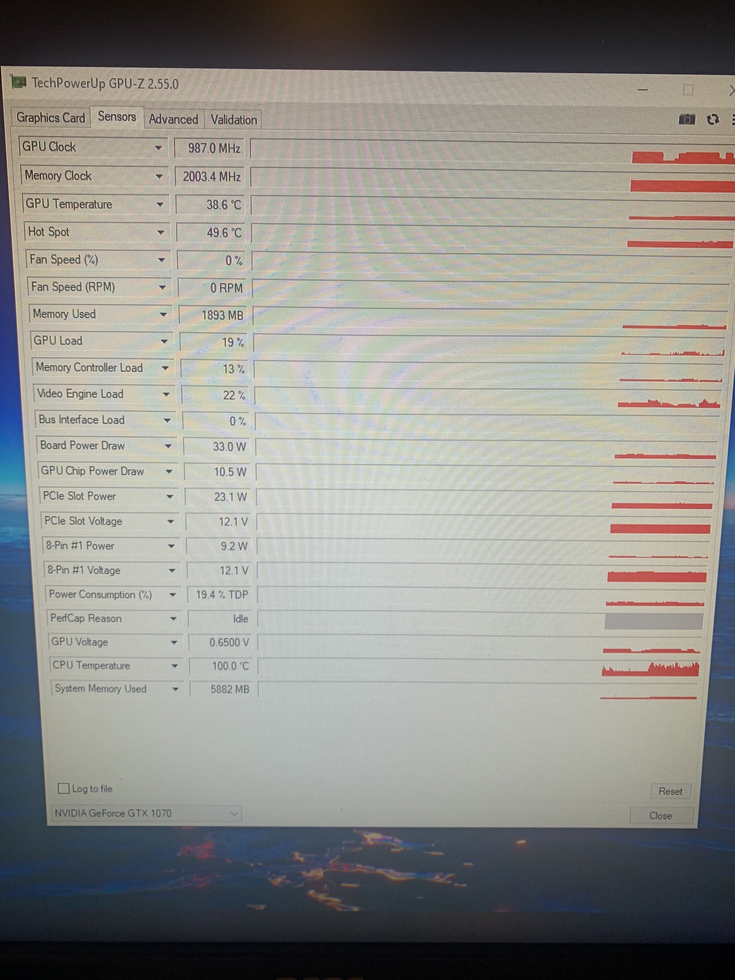

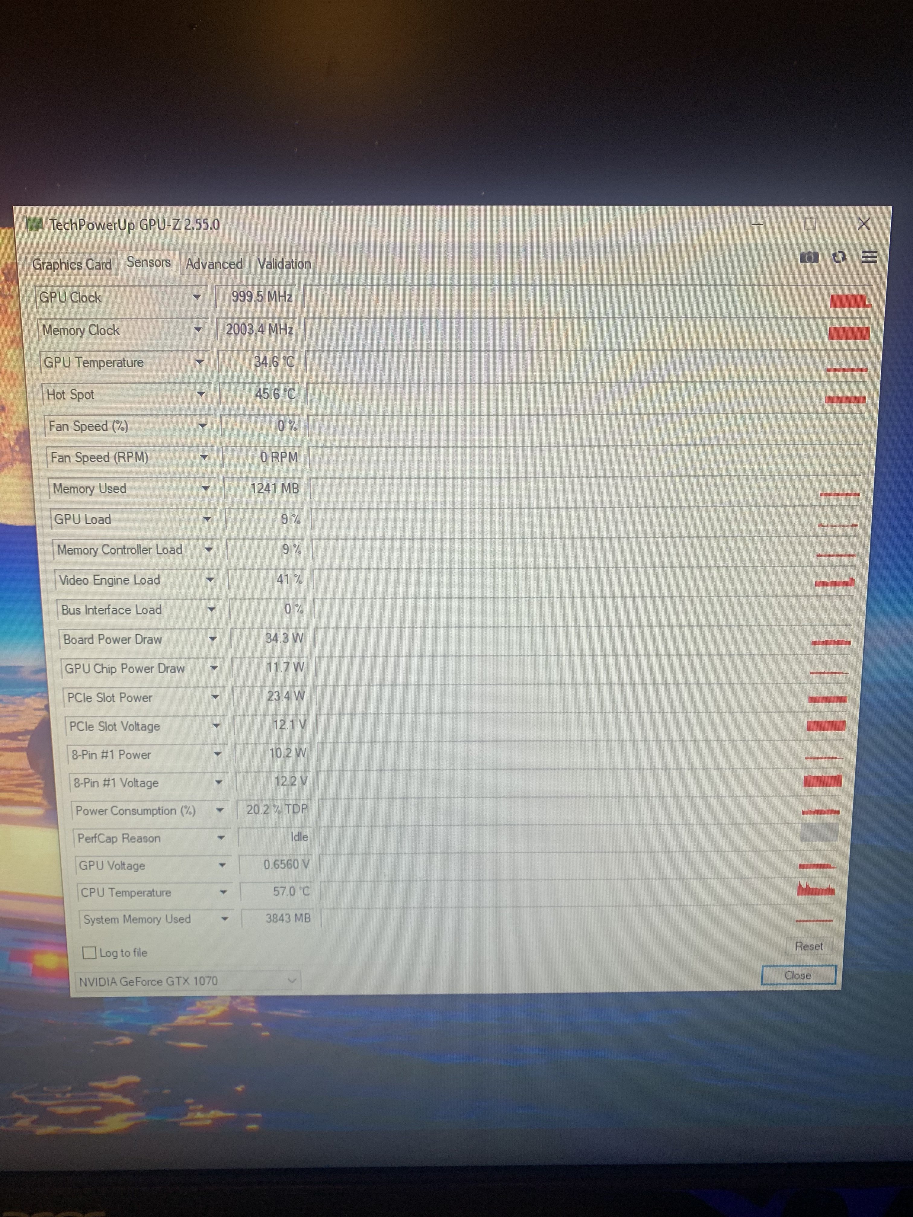

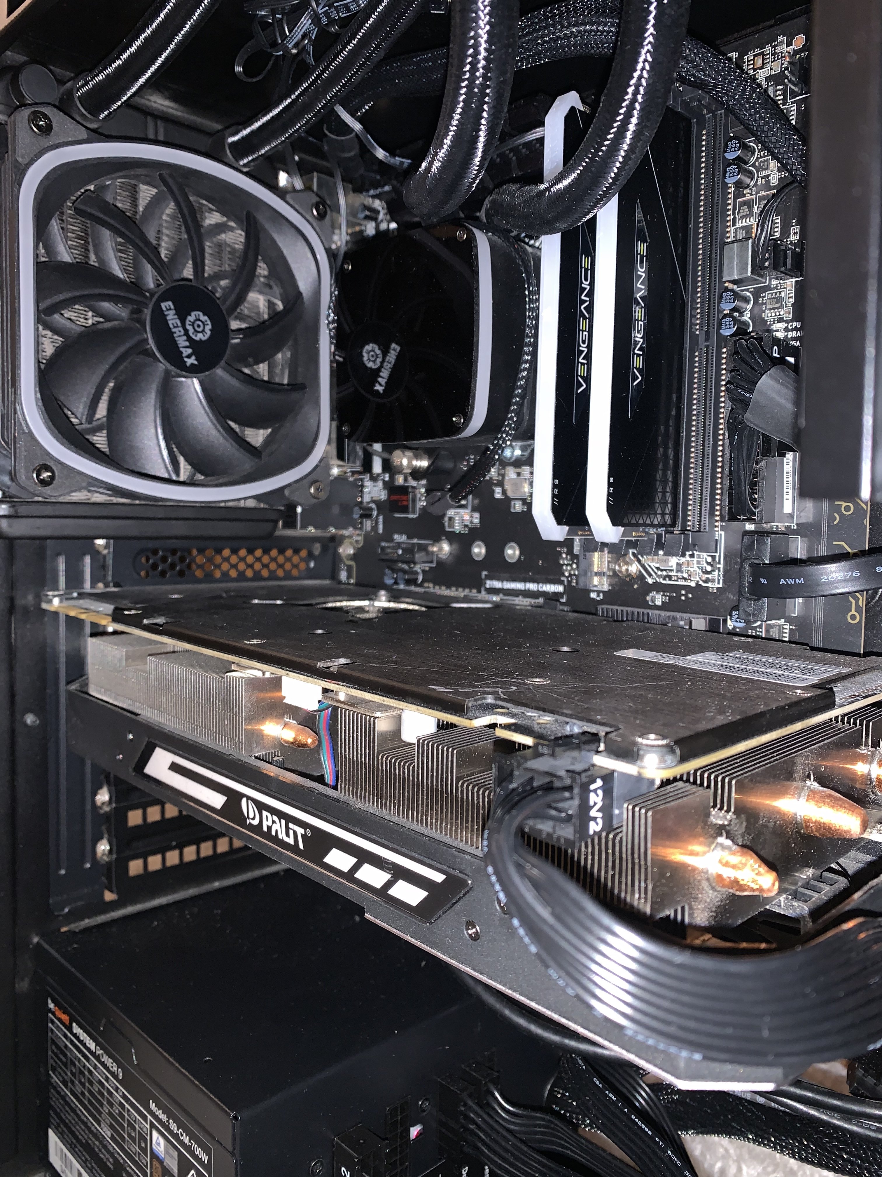

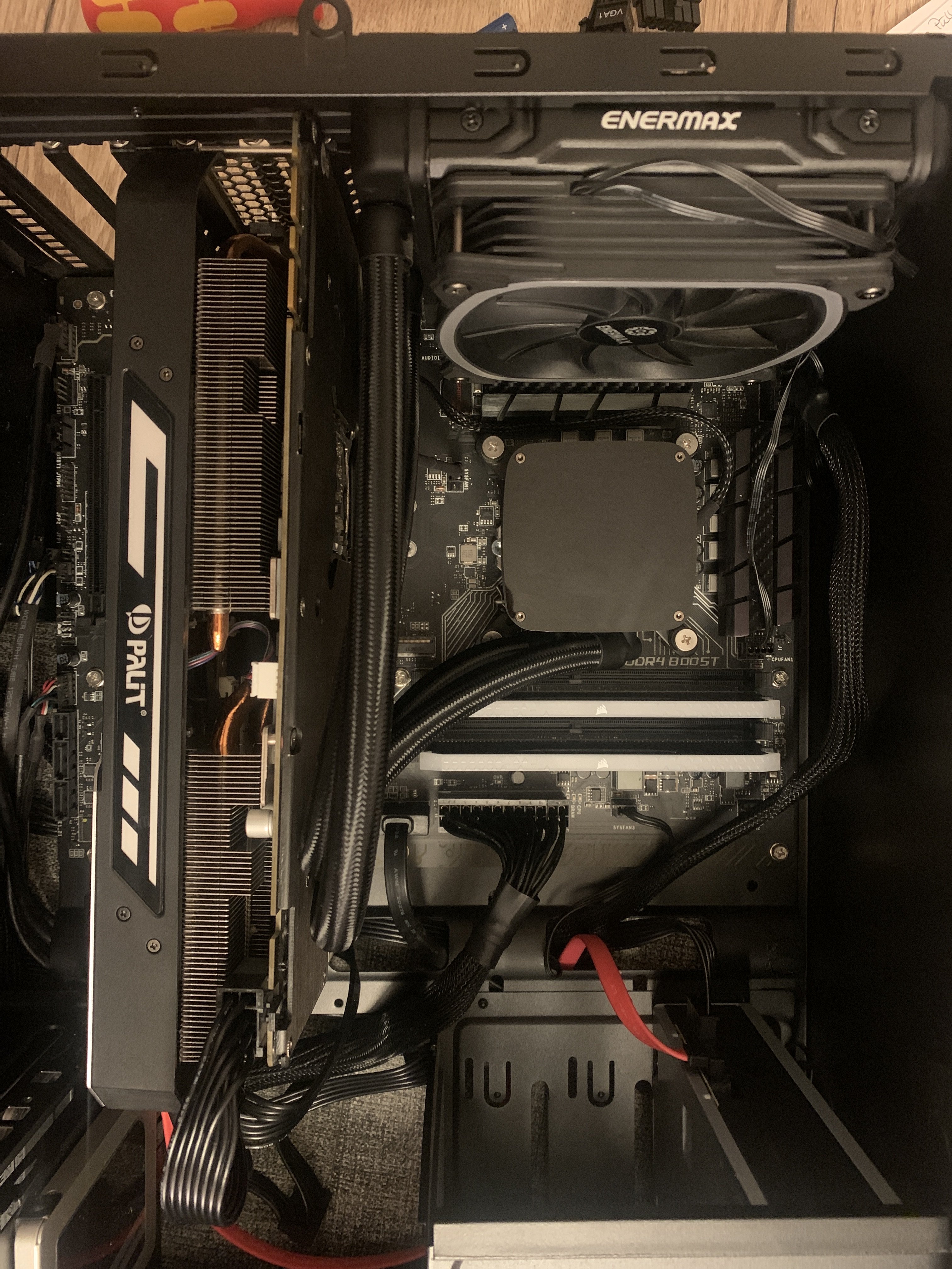

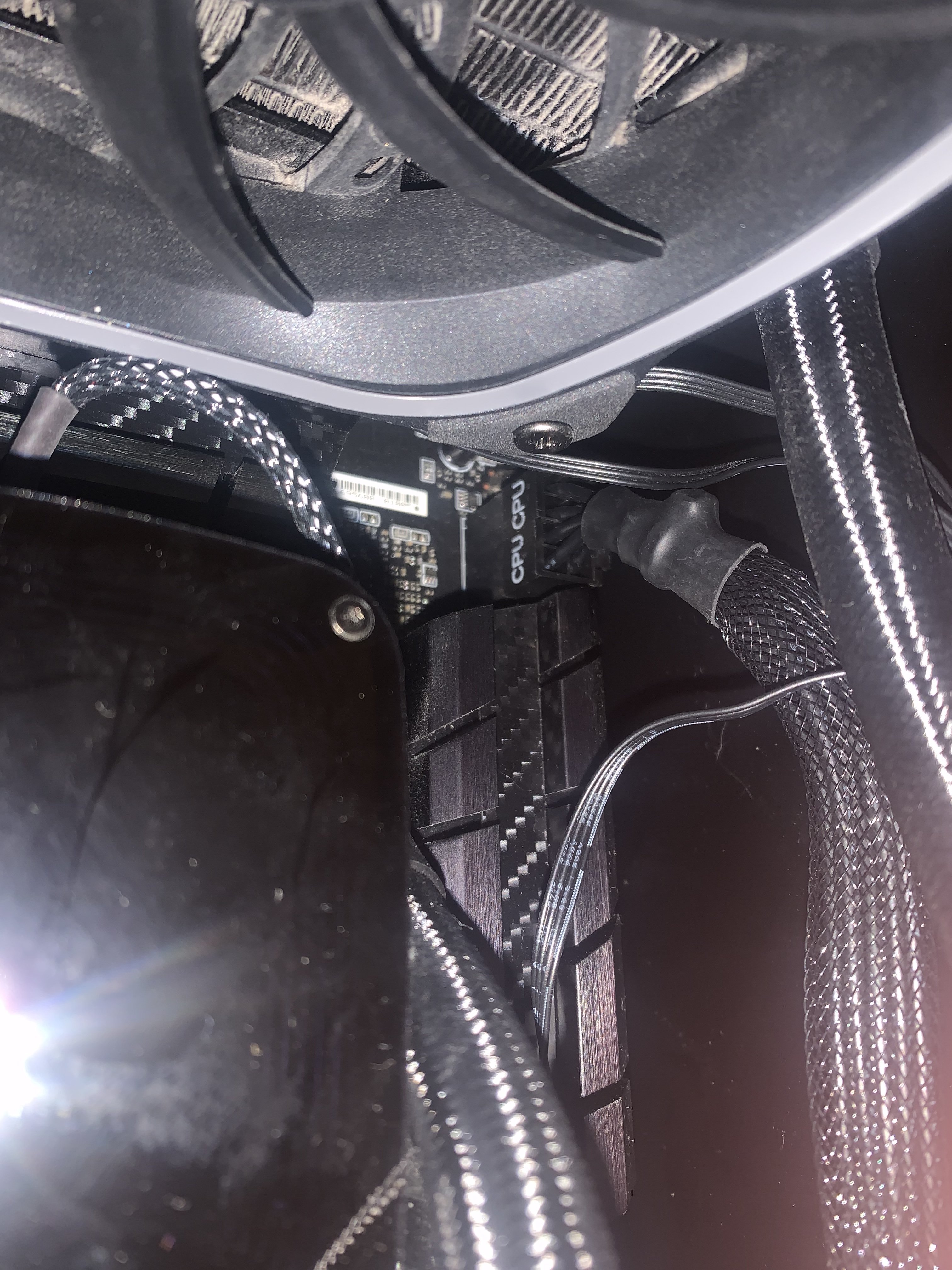

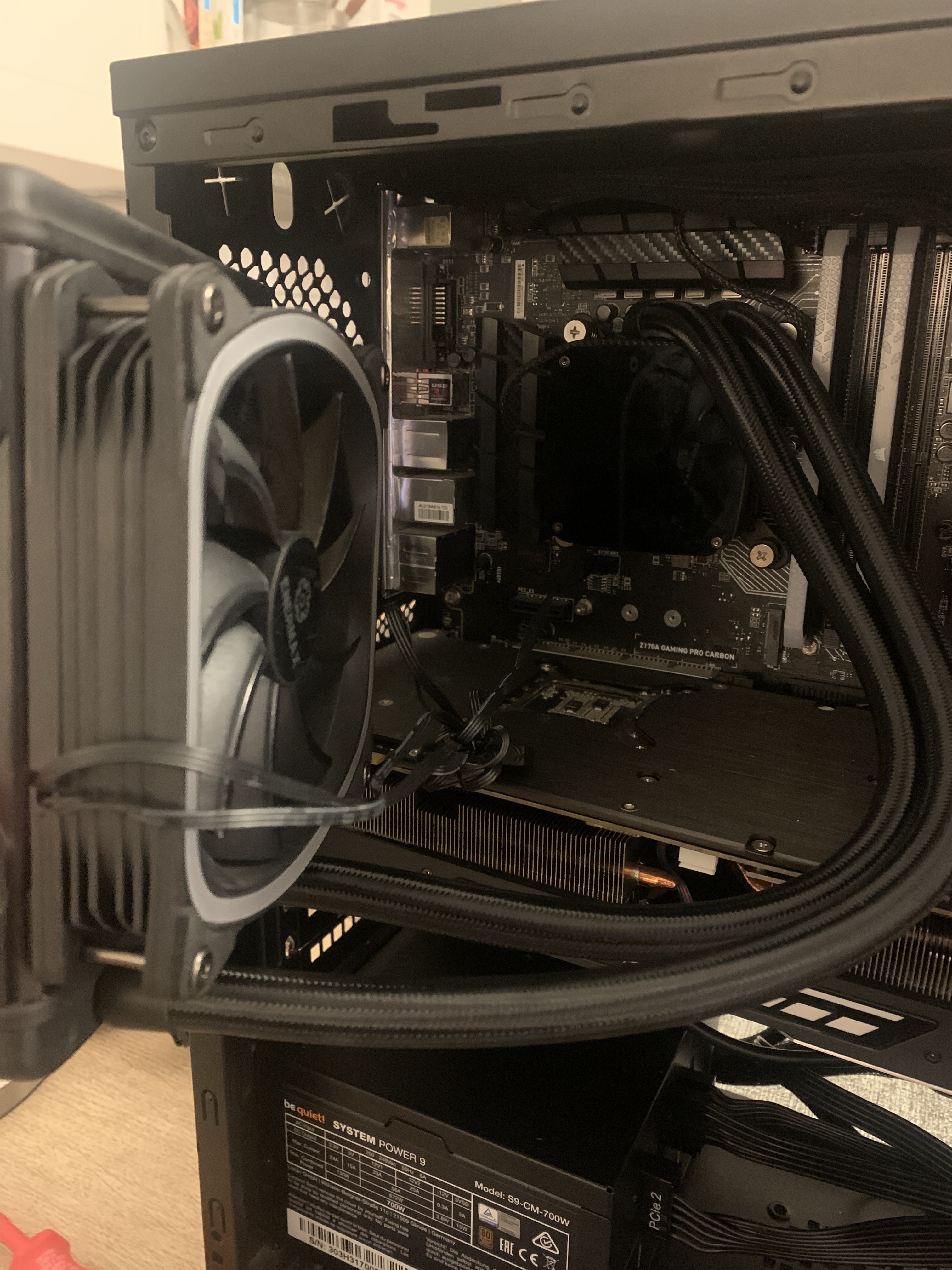

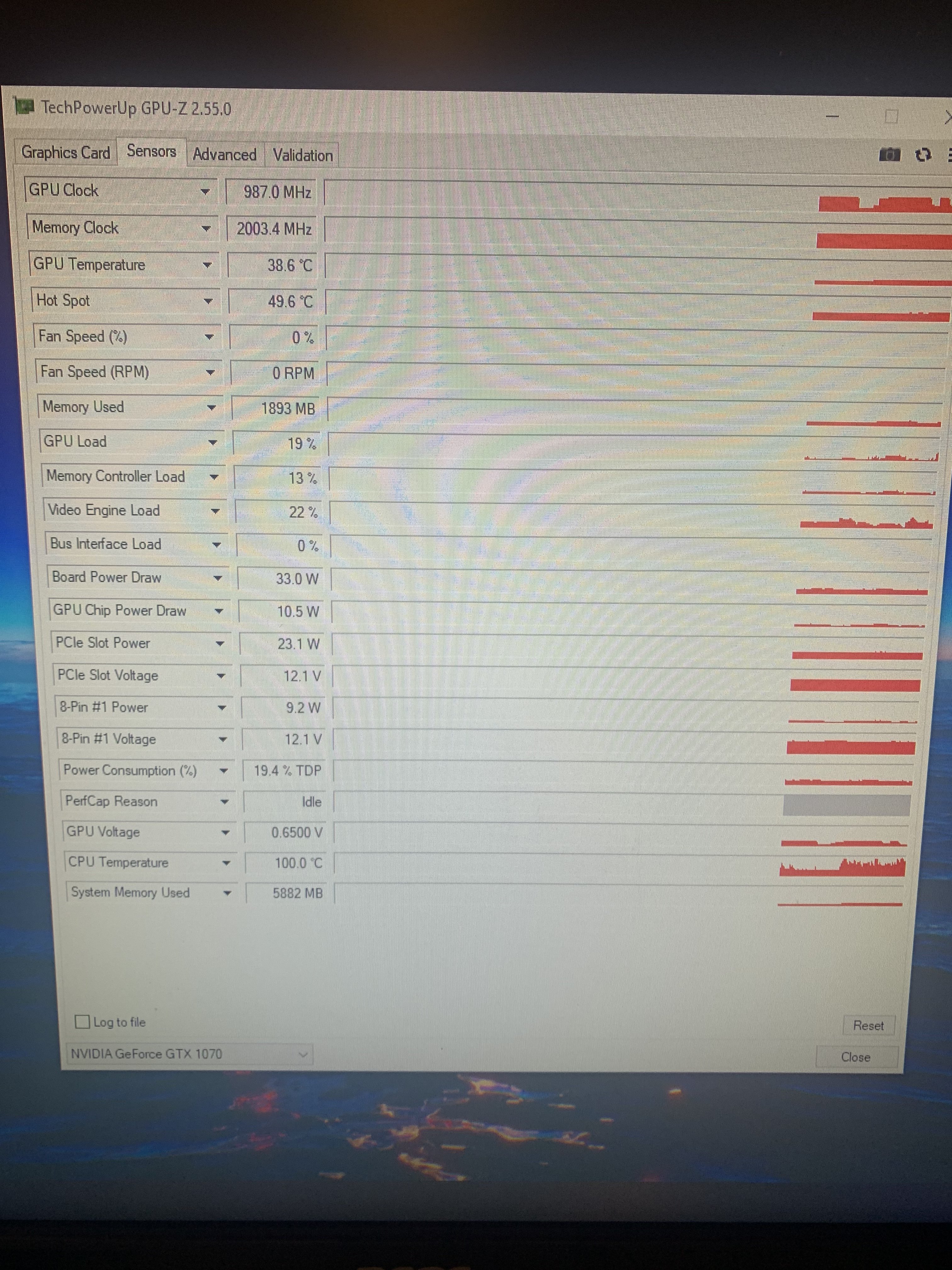

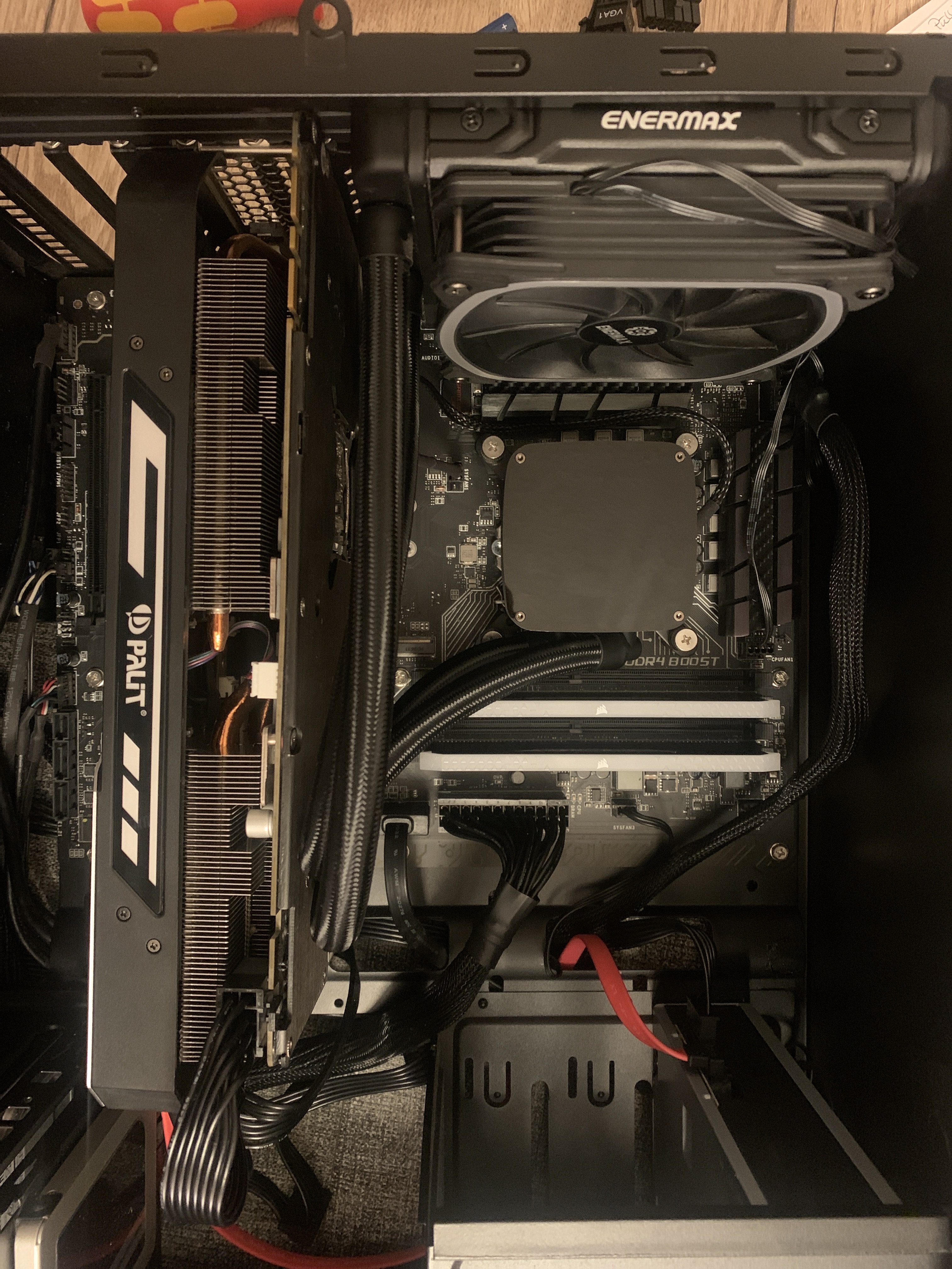

Servus Leute, ich habe gestern mein altes Netzteil: Kolink KL-600M (600W) für ein be quiet Model:S9-CM-700W ausgetauscht. Nun habe ich alles angeschlossen und meine CPU geht nach ca. 10 Minuten Laufzeit auf eine Temperatur von 90-100 grad. CPU Kühlung habe ich eine Enermax Aquafusion 120. CPU einen Intel i7 6700k und eine GPU GFORCE GTX 1070, Mainboard habe ich ein Z170A Gaming Pro Carbon. Woran könnte es liegen das die CPU plötzlich nicht mehr gekühlt wird? Ich höre beim Start wie die Kühlung angeht (wassergeräusch) und die Lüfter laufen auch. Hab euch im Anhang mal Bilder mit rein gemacht wo man den Temperaturunterschied sieht. Dieser passierte innerhalb 5 Minuten. Falls ihr noch mehr Bilder oder Infos braucht, einfach Bescheid geben.

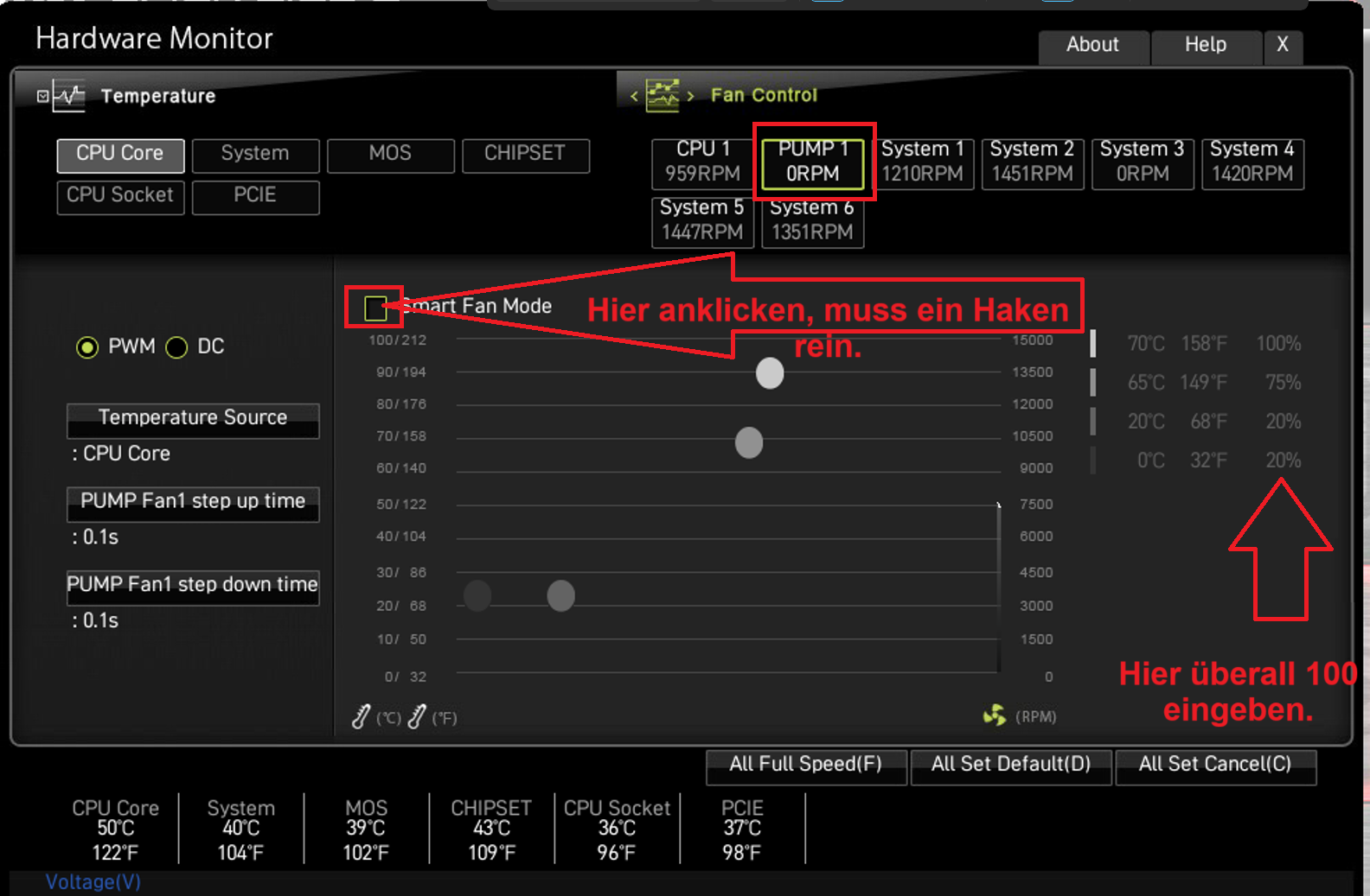

Mmhh, steckt die Pumpe am Board da in nem SYSFAN Anschluss? Und ist der eventuell in der Lüftersteuerung runtergeregelt? Ist mir mal passiert…
Du müsstest auf dem Board nen Pumpenanschluss haben - und den auf 100% im Bios. Alternativ die Pumpe mit Adapter direkt ans Netzteil.

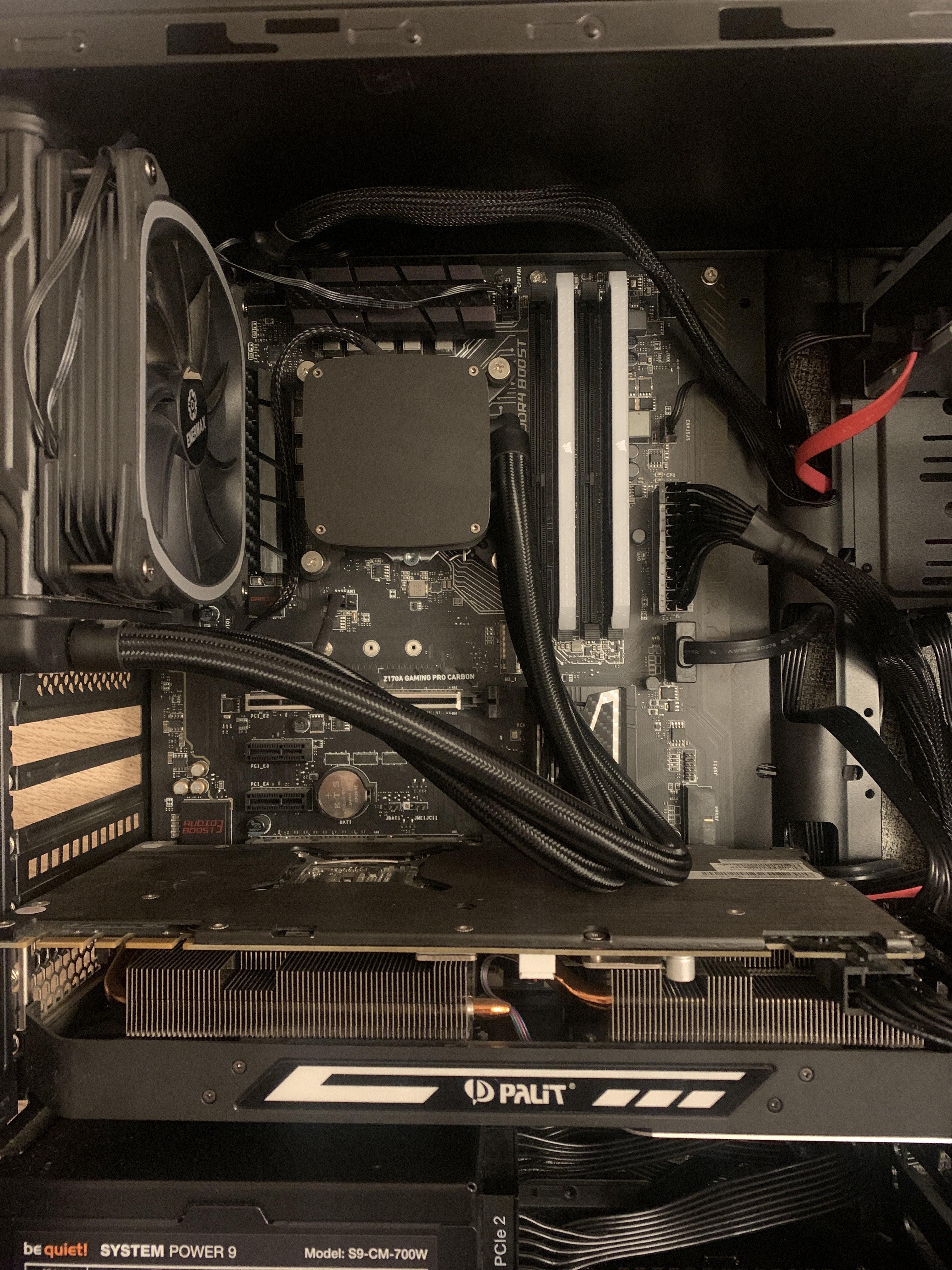

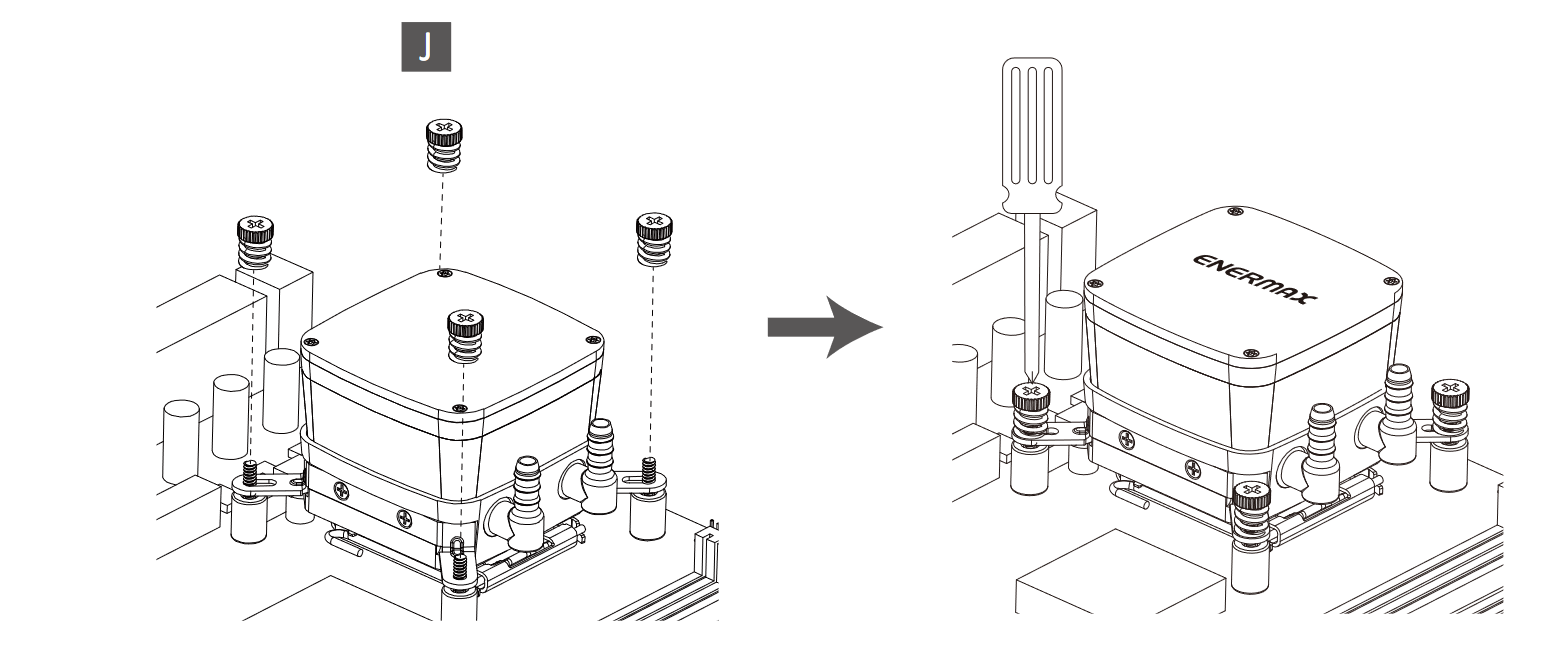

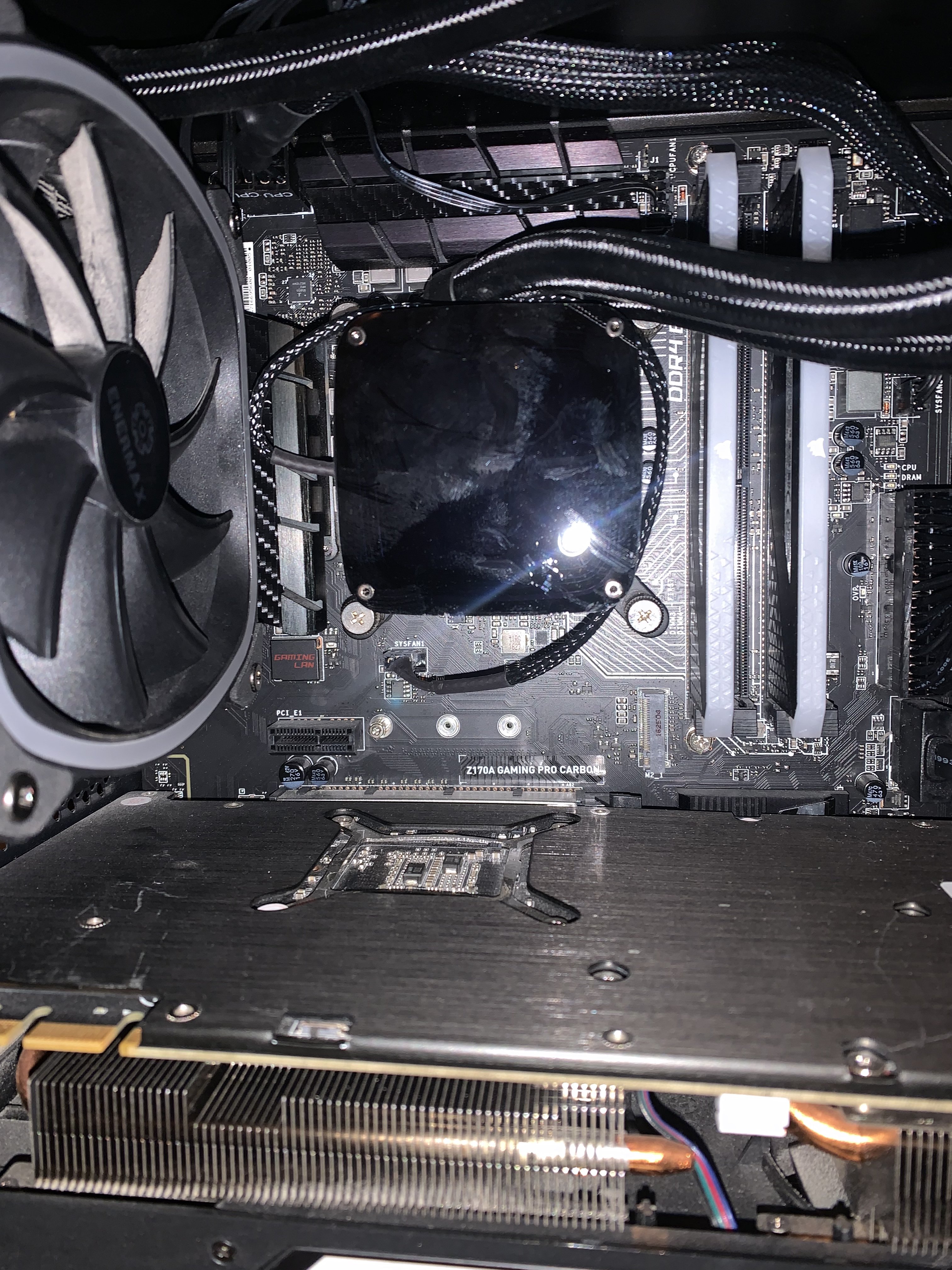

Die Schläuche der WaKü sind aber seltsam "schwungvoll" verlegt. Laut Handbuch sollten die Anschlüsse Richtung RAM montiert werden. Kein Plan ob das Auswirkungen hat. :mussweg:
Reaktionen: Müritzer
Okay. Hat davor 18 Monate super funktioniert. 😅

Hab das vorhin auch schon mal getauscht, hat leider nichts gebracht. Wie änder ich das im BIOS?

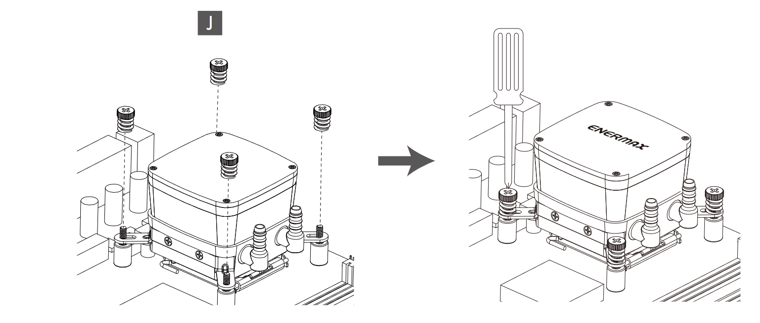

Falls du mit Wassergeräusche ein plätschern meinst kann sein das die Pumpe Luft anzieht.
Die Schläuche von Radiator sollten unten sein und auch die Ausrichtung der Pumpe sollte so wie CaptainPicard es im Bild verdeutlicht hat an der Seite sein.
Die Kante vom Radiator sollte der Höchste Punkt sein ( bei dir sind es die Schläuche und da sammelt sich die Luft ), also über der Pumpe und den Anschlüssen.
Wenn du den Radiator drehst dann den Radiator erst mal hochhalten damit die Luft nach oben steigen kann.

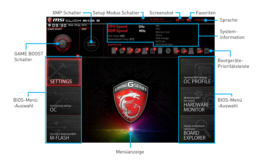

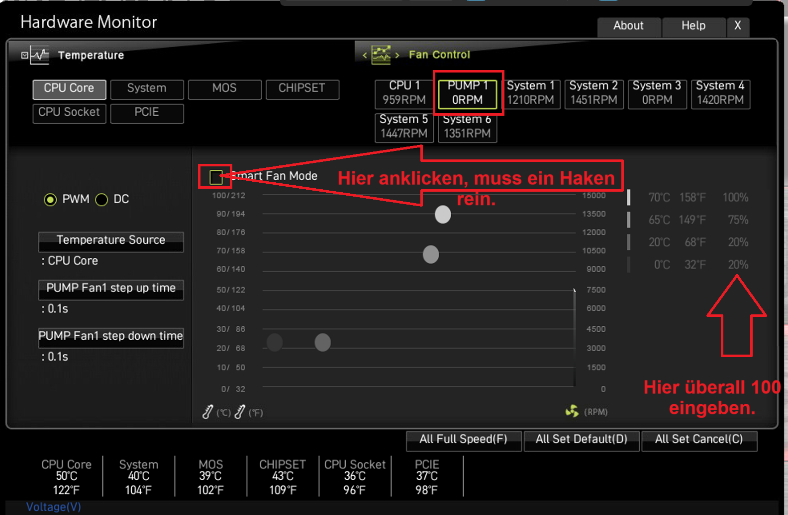

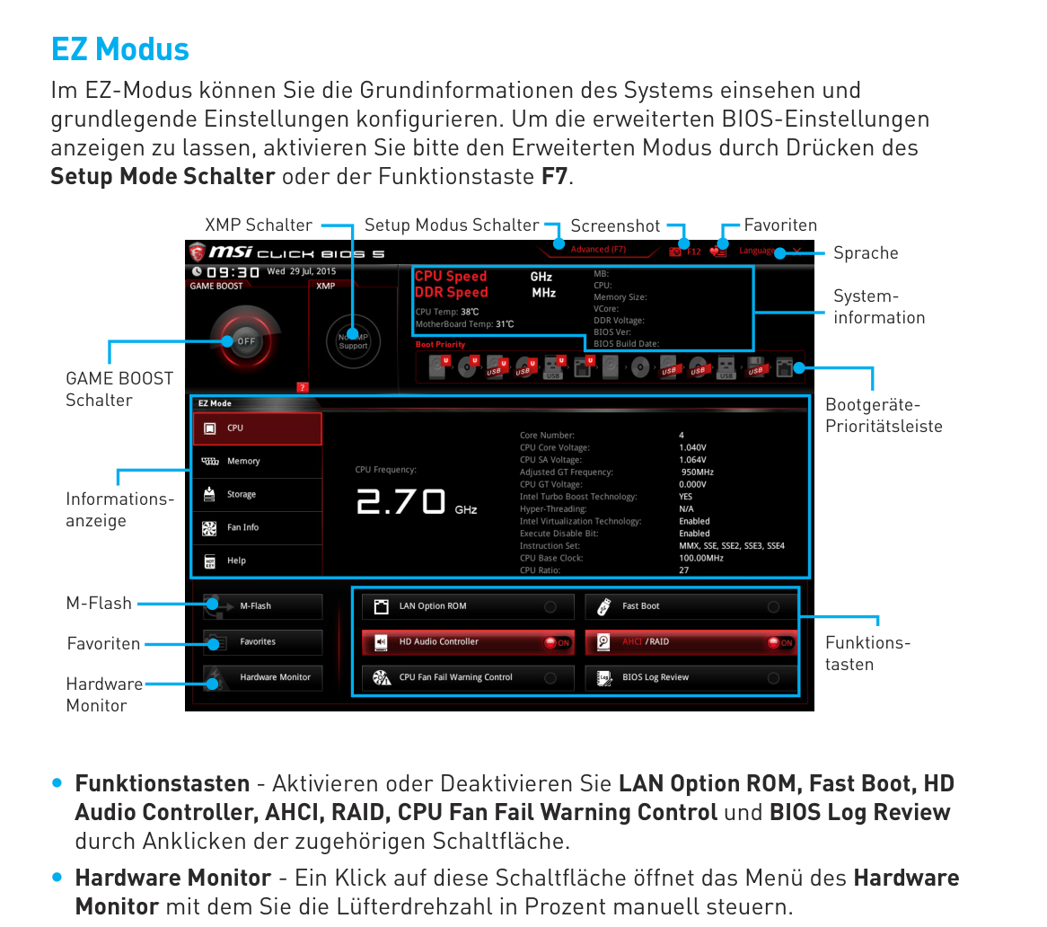

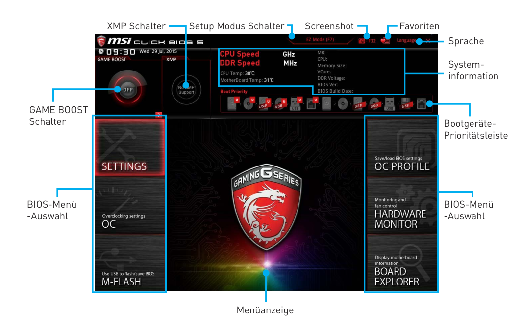

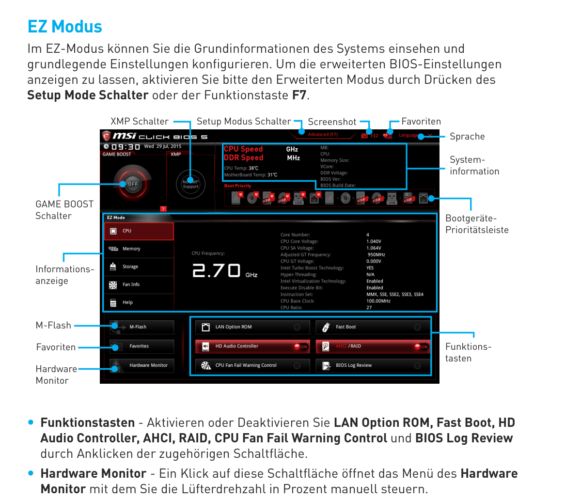

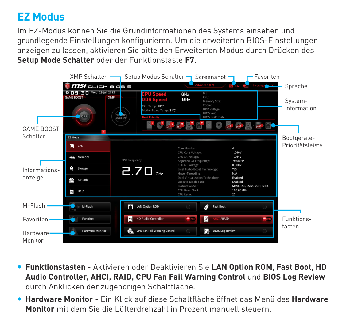

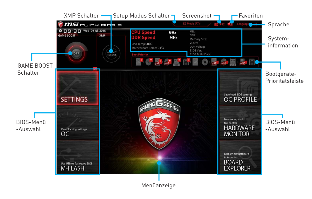

Du hast ja das MSI Board, da ist die Steuerung der Lüfter und er Pumpe leicht zu finden wenn man weiß wo.
Das siehst du wenn du ins BIOS gehst.
WARNUNG vorne weg: FINGER WEG VOM GAME BOOST!
Den Nicht einschalten, der kann für sehr hohe Temperaturen sorgen.
XMP sollte aktiviert sein.
Mit F7 kommst du in die erweiterte Einstellungen und an der rechten Seite steht Hardware Monitor.
Wenn du da drauf klickst siehst du das hier:
Reaktionen: Baal Netbeck und PYzoom
Ins BIOS komme ich beim starten mit F2 oder ENTF. richtig? 😅
ENTF, wie ein Specht klopfen ehh drücken.

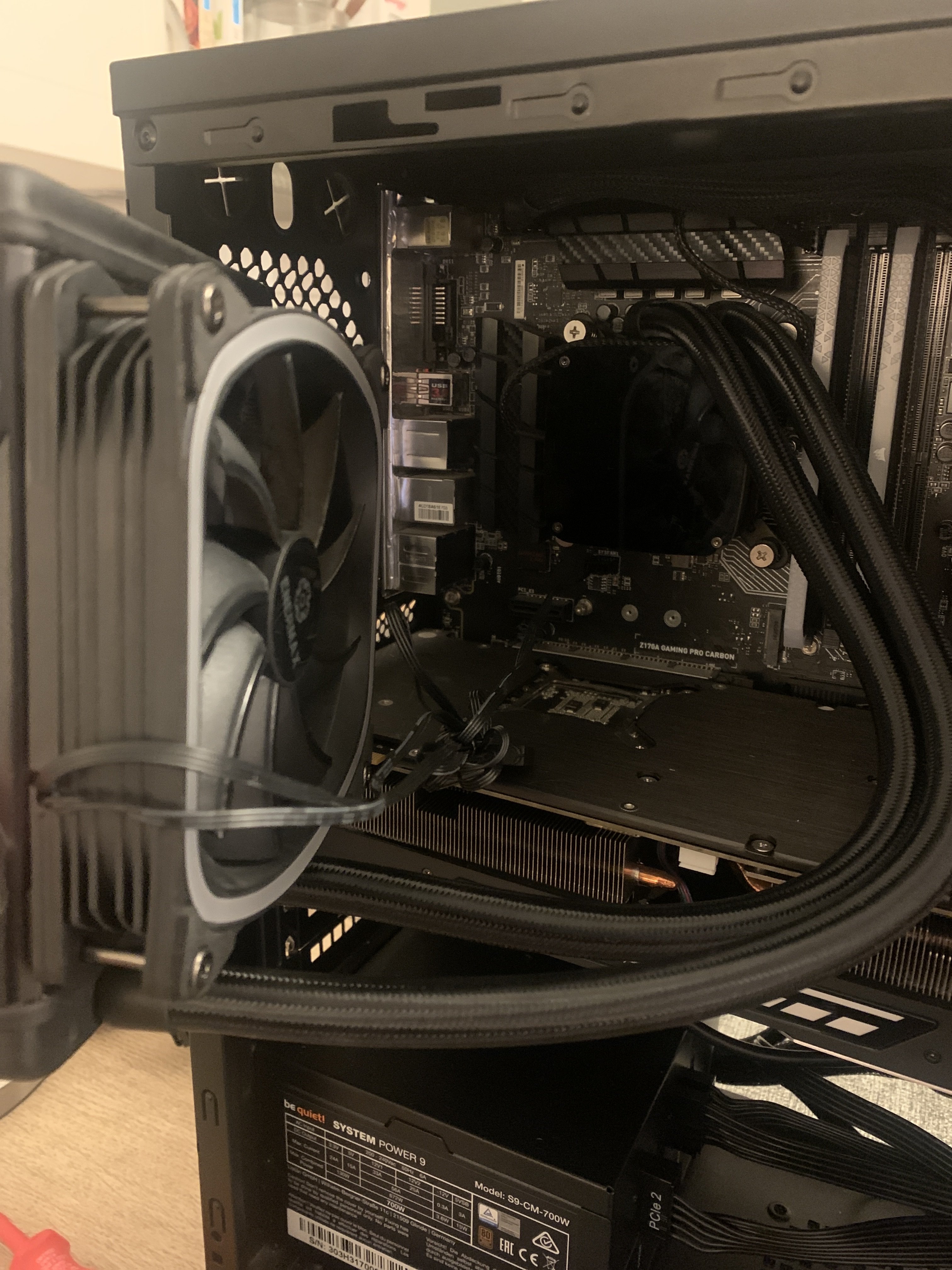

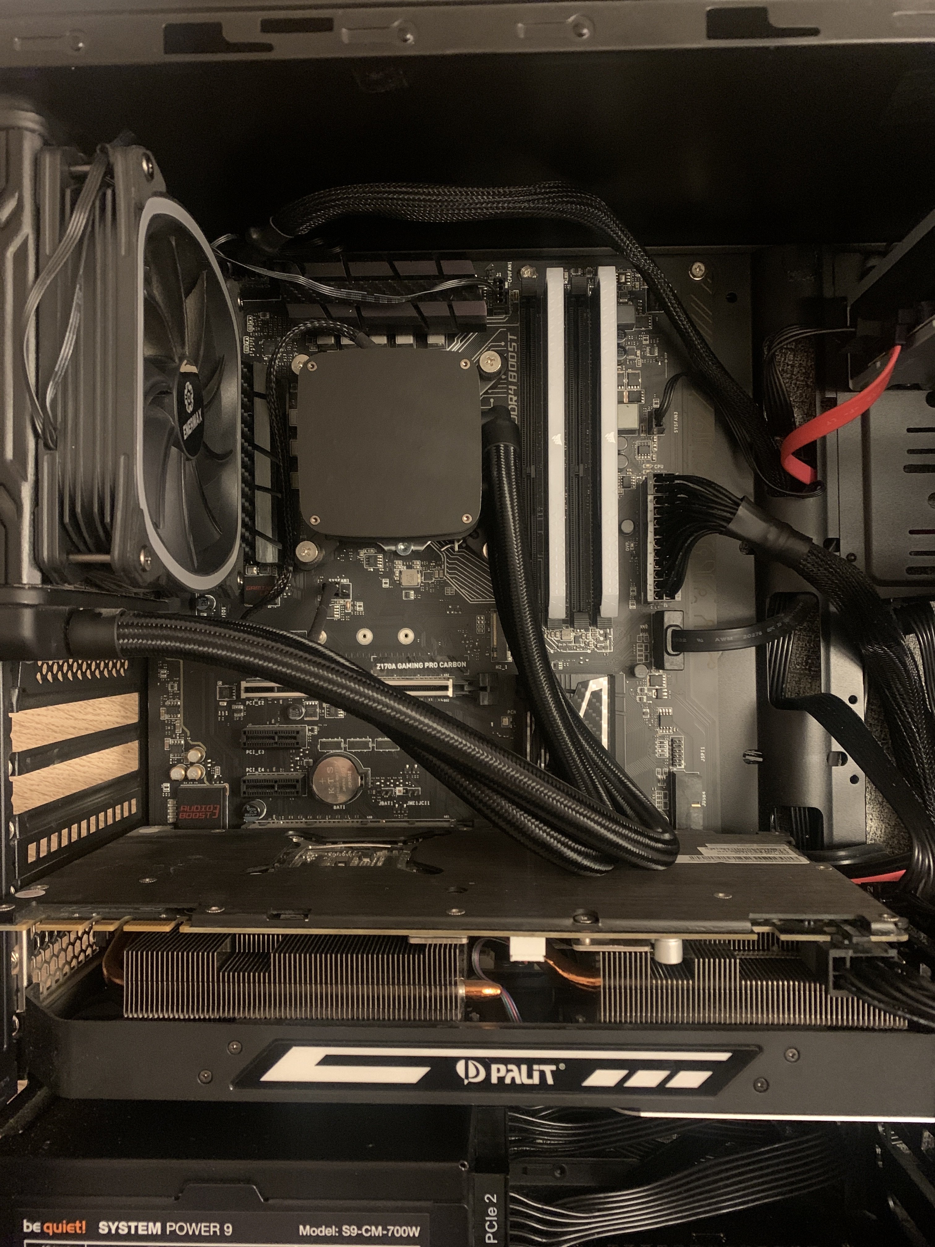

So einbauen und den Radiator noch drehen?
Genau so einbauen.
Schläuche unten.

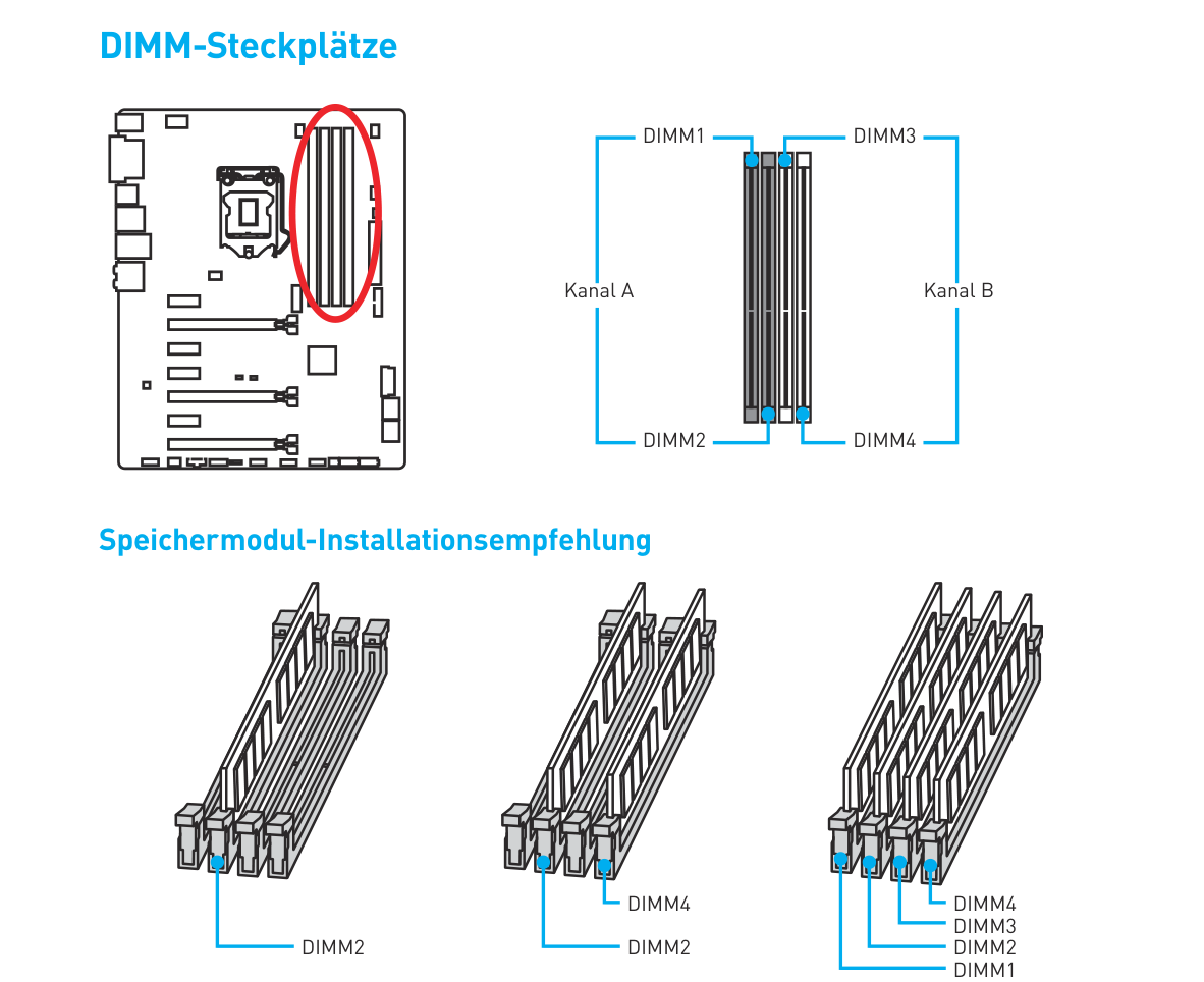

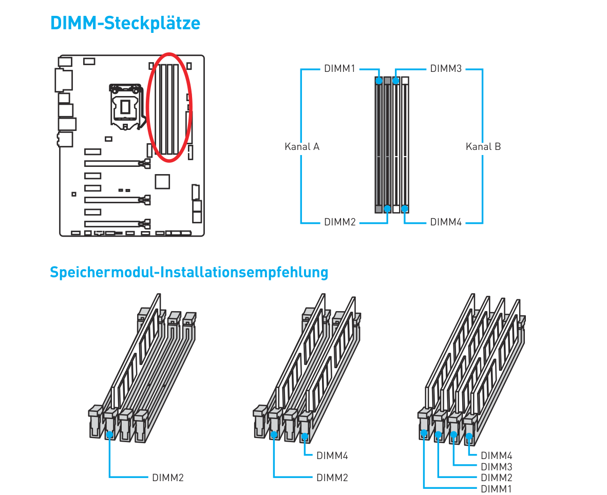

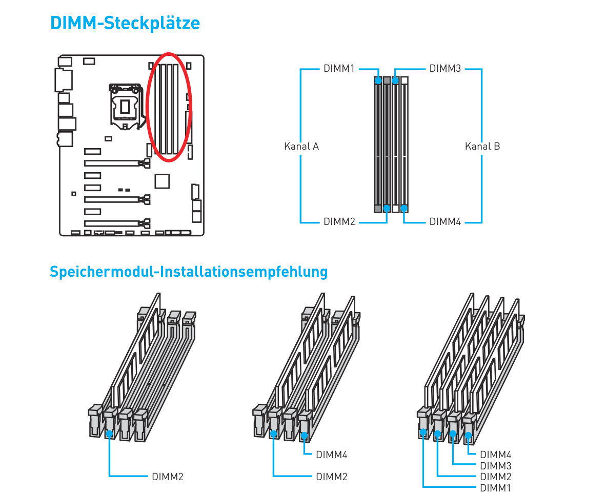

P.S. der RAM steckt auch verkehrt.
In Slot 2 und 4 von der CPU aus gesehen.

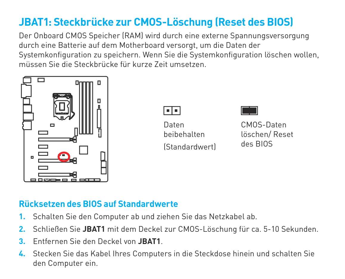

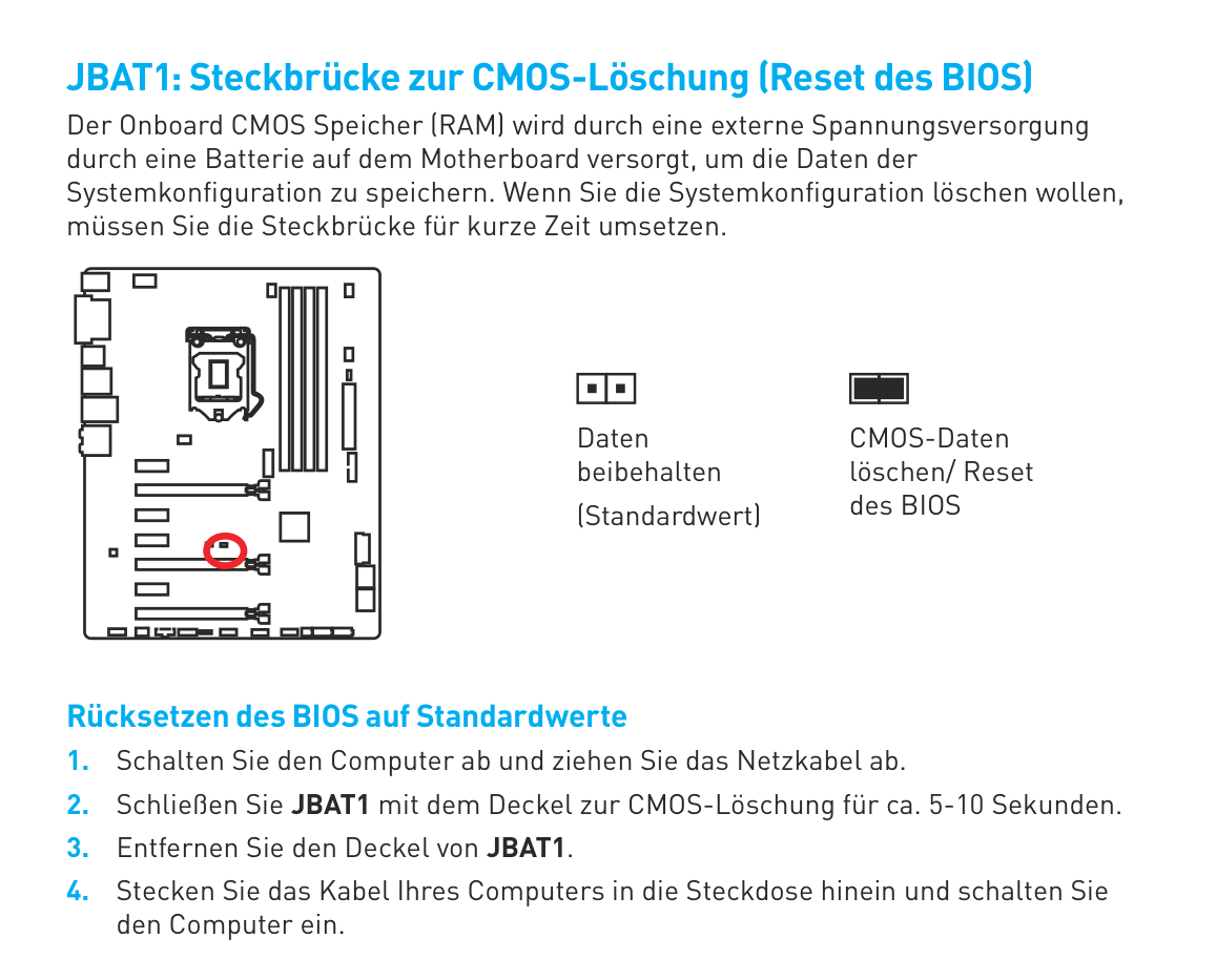

Da hilft dann ein CMOS Clear.
Danach kommt ein Screen wo man wählen kann, einfach F1 drücken.
Dann kommt man ins BIOS.
Dort kann man alles einstellen.
Du kannst auch im BIOS Screenshots aufnehmen, mit F12 aber dafür muss ein USB Stick im PC stecken.
Nach F12 auf Enter und dann kommt der Stick zur auswahl hier wieder Enter und dann nochmal Enter zum bestätigen.
P.S. falls kein Jumper zur Hand kann man VORSICHTIG auch ein leitenden Gegenstand wie z.B. ein Schraubendreher nehmen.

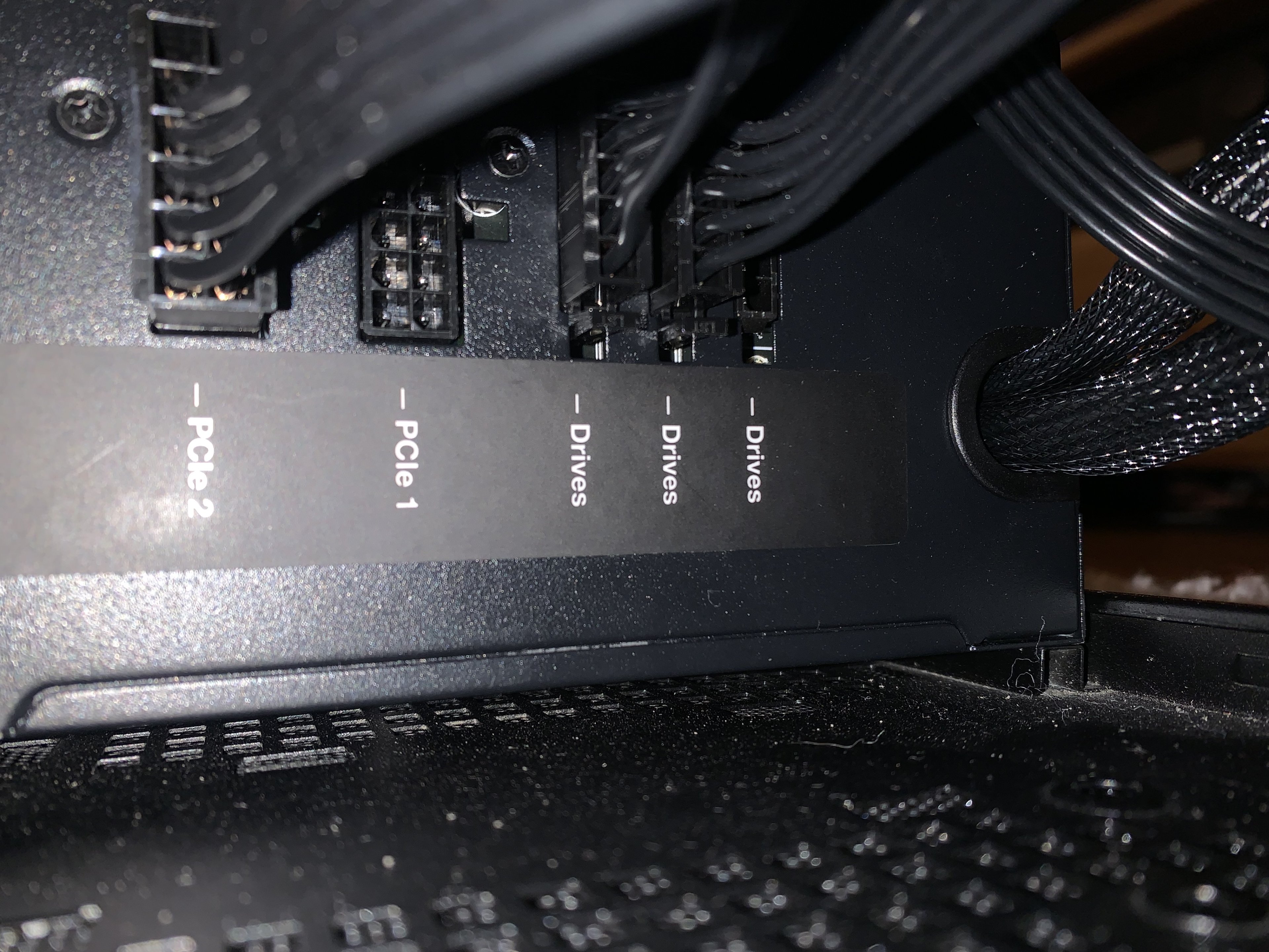

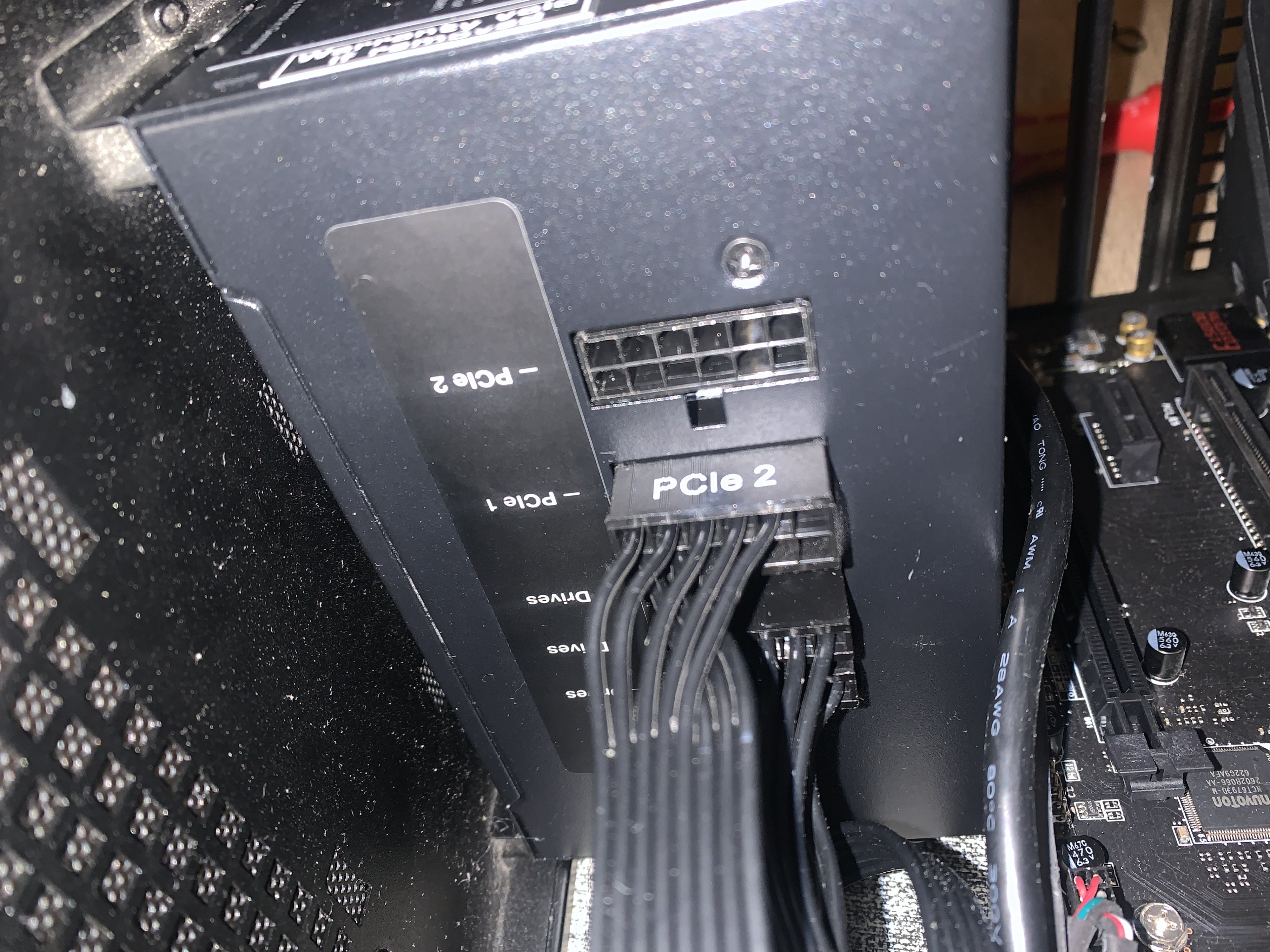

Schließ die Karte noch bei Gelegenheit am Anschluss PCIe1 (12V1) am Netzteil an.
Der hat mehr Power, 33A statt 25A (PCIe2) und die CPU (12V) hängt nicht an der Rail 12V1.
Reaktionen: PYzoom
Müritzer schrieb:
Genau so einbauen.
Schläuche unten.

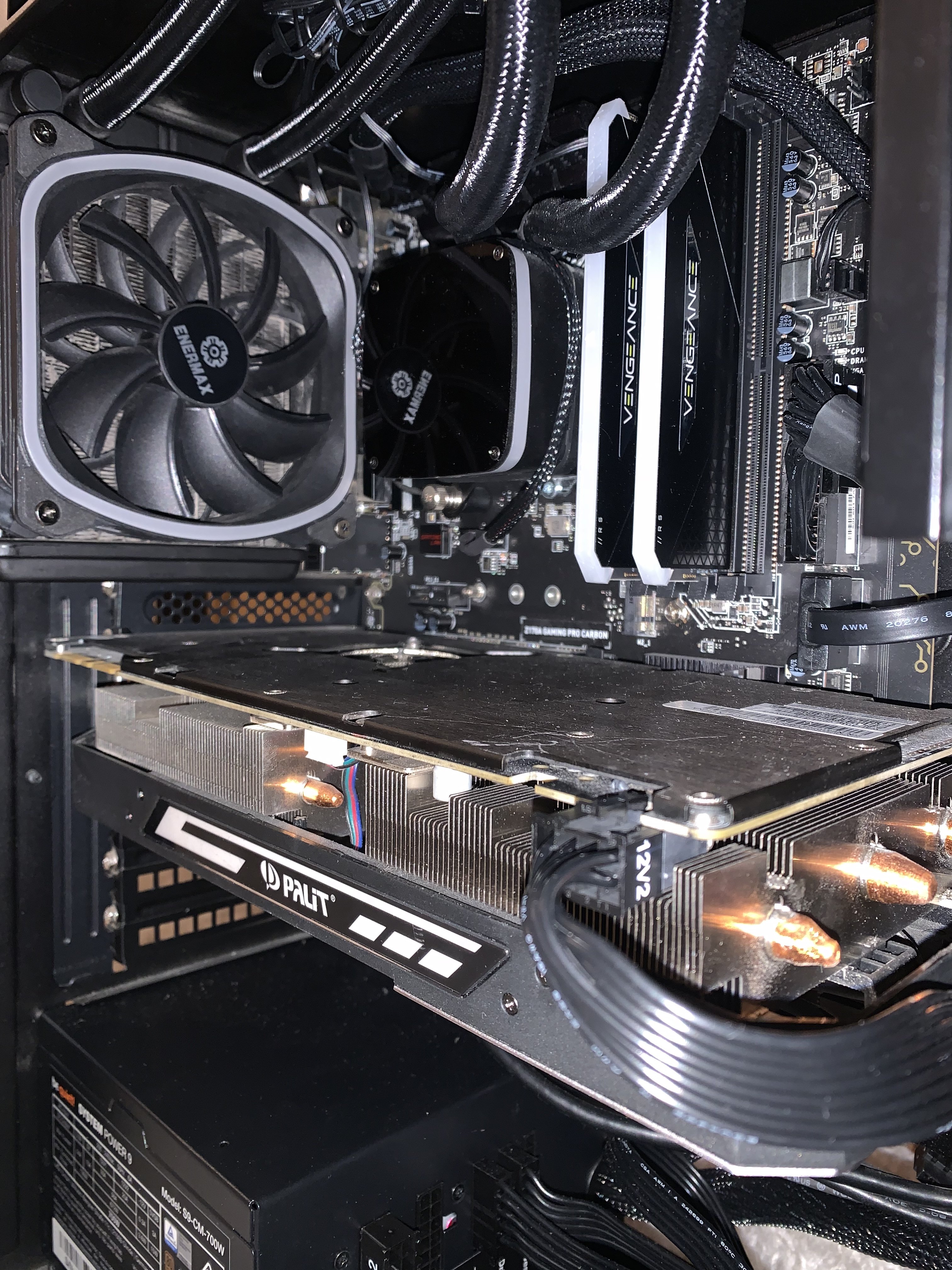

Das ganze würde jetzt so aussehen?! Da die Schläuche ziemlich stabil sind hab ich die GPU eins runter gesetzt.
Da verlierst du aber Leistung, der untere Slot ist nicht voll angebunden.
Passen sollte das aber auch oben, ja die sind sehr fest aber dann liegen die auf der GPU auf.
Dann macht es nix wenn es die GPU ein wenig herunter drückt?
Da kann man ja was unterstellen.
Gibt auch extra so Halterungen.
Reaktionen: PYzoom

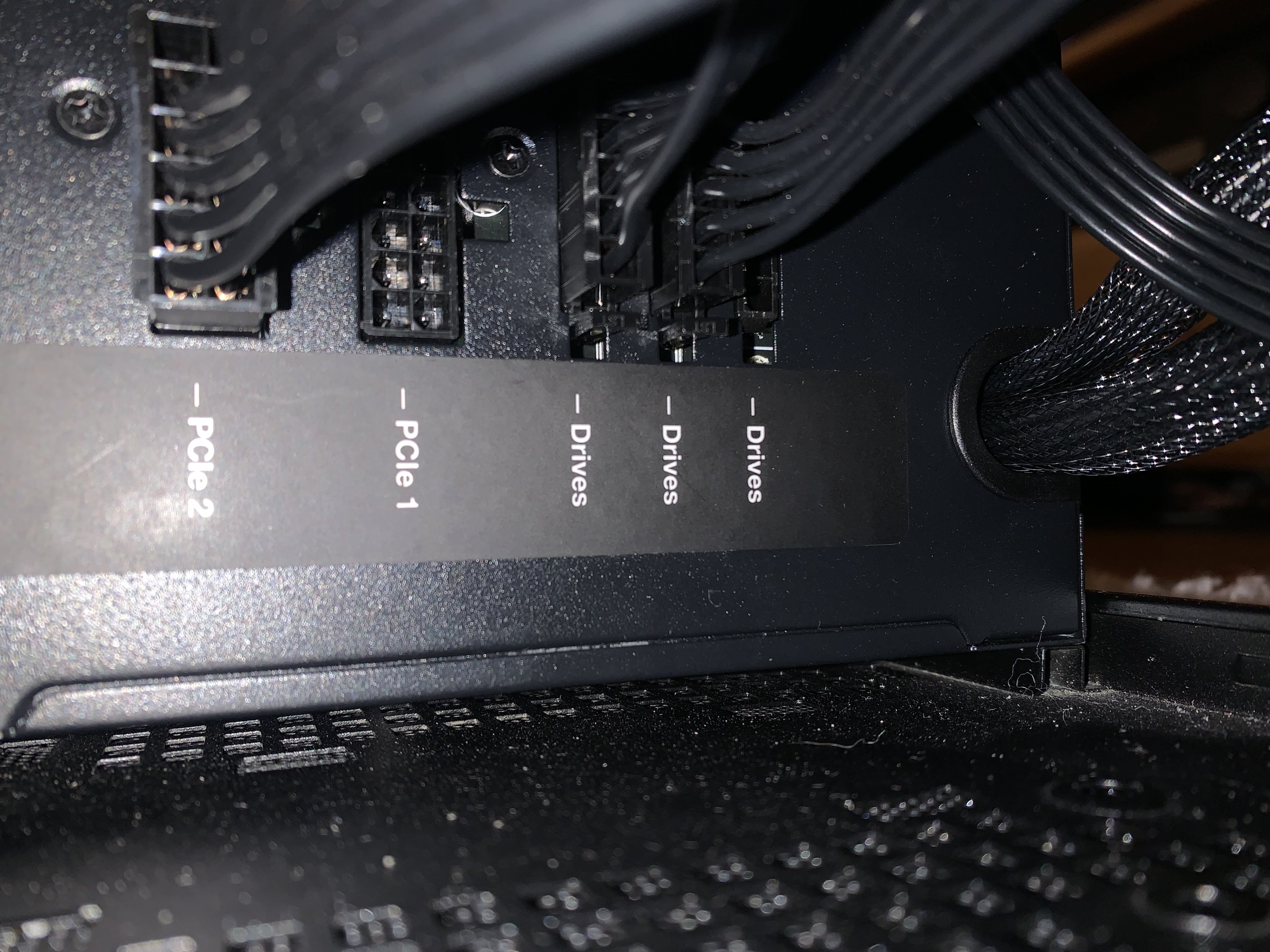

Kann man das so machen? 😅 Der Nickel oben meinte ich soll für die GPU den PCIe1 nehmen. Hab bei dem PCI1 Kabel aber nur VGA1 und 2. für die GPU brauch ich 4 oder? VGA 4 hab ich bei dem PCI2.
