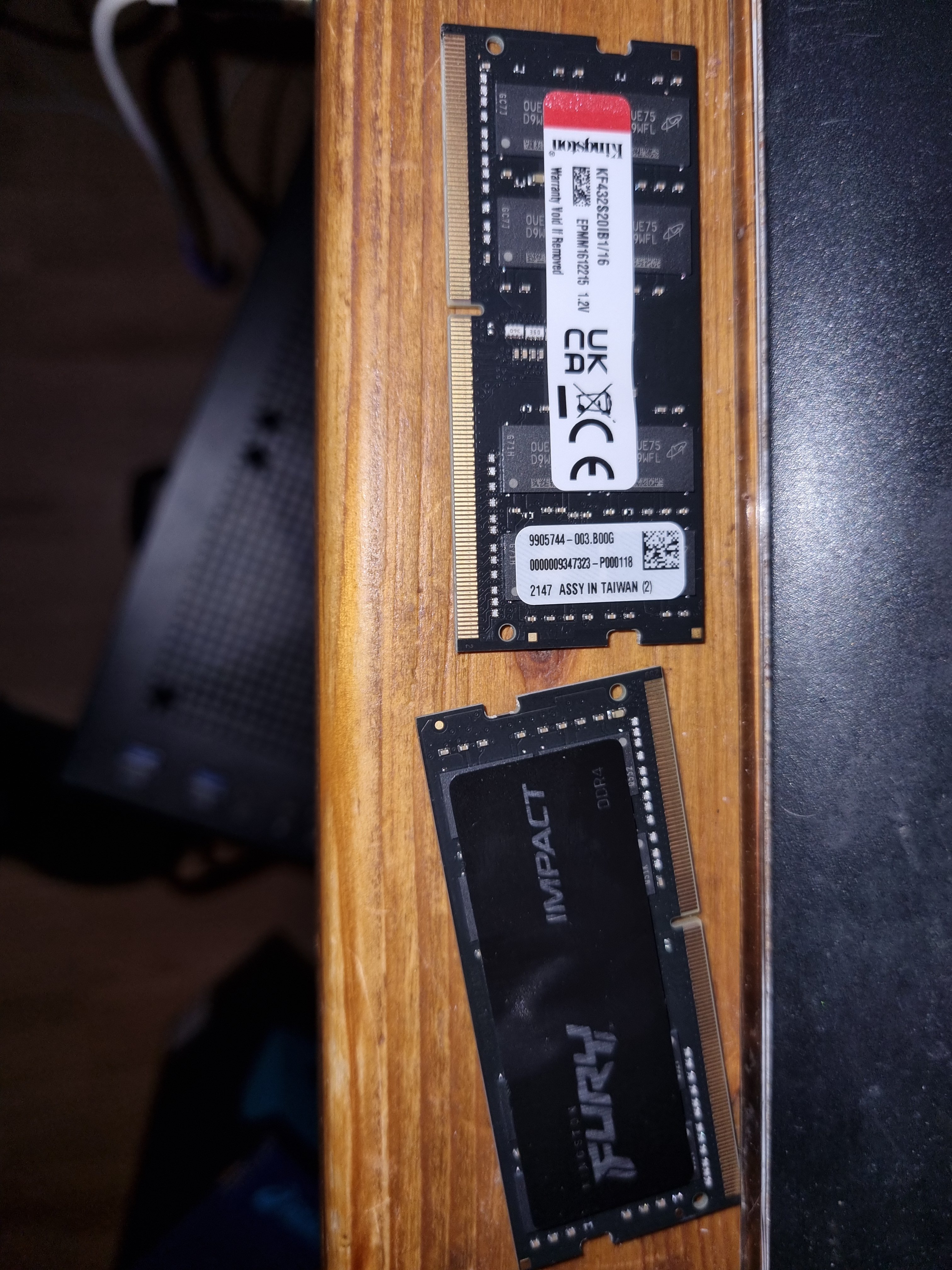

Laut mainboard würden auch meine rams gehen, aber die sind kurz mit kerbe in der mitte aber auf dem board sind nur steckplätze für große. Gehen die kleinen trotzdem und wo müssen die dann genau gesteckt werden
Wieso sollte kein Mainboard die CPU unterstützen? Deins tut es doch.
Vermutlich meinst du DisplayPort.

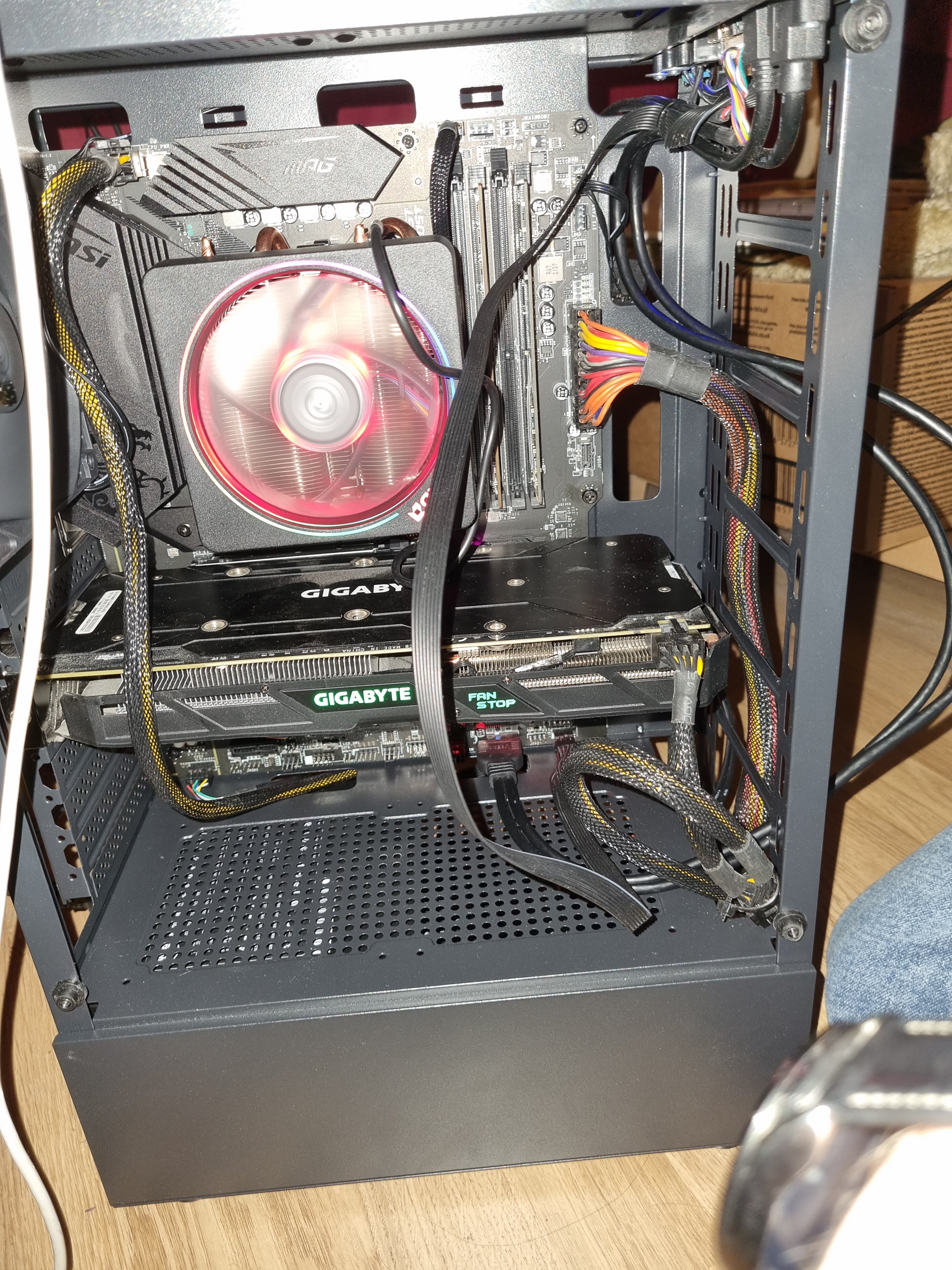

Edit: Wie jetzt? Ram ist zu kurz? Mach mal Fotos vom Aufbau. * Popcorn holen geh *
Hä? Was meinst du?
Es gibt keine dpi-Anschlüsse, meinst du DisplayPort ?
Sprichst du von Notebook Ram oder was meinst du mit "kurz mit Kerbe in der Mitte".

Liste mal bitte deine komplette Hardware auf, denn nur Angaben zum Board und CPU reicht da nicht.
Und mach mal bitte Fotos von deinem Aufbau und poste die.
Den 4+4Pin CPU Stromstecker oben links am Board hast aber auch angeschlossen?

Müssen die RAMs über den ganzen Slot gehen? Weil mir wurden die kurzen empfohlen bei mindfactory.
Habe jetzt die langen meiner Freundin eingebaut und ich komme ins bios rein für ein setup
er hat notebook-ram , keinen desktop-ram
einfacher konnt ich es für den TE nicht schreiben
"Hilfe - ich hab mir meinen PC zusammengebaut, aber der tut nicht. Am RAM kanns aber nicht liegen, da ist keiner drin" :D
Selbstverständlich müssen die über den ganzen Slot gehen, mit Notebook-Ram kannst du bei deinem Board nichts anfangen.
