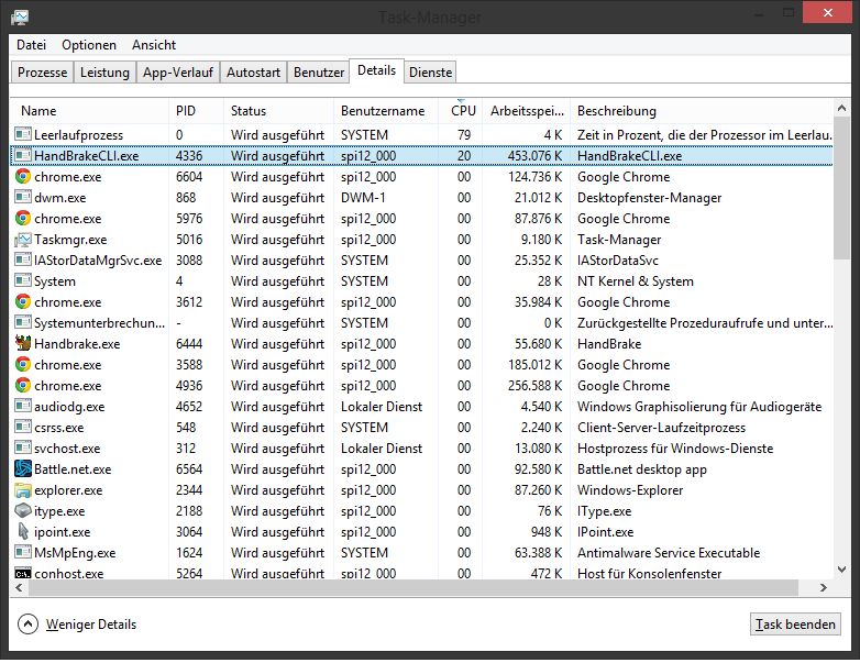

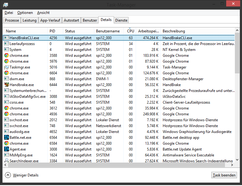

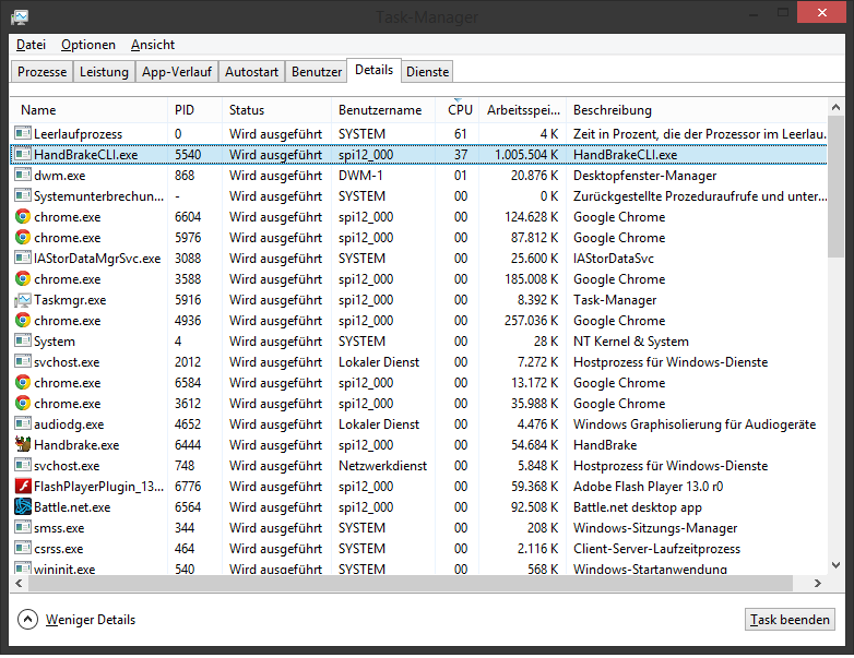

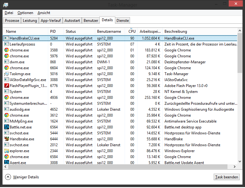

Als Ergebnis bekomme ich etwa 50% Gesamtauslastung der CPU, auch nach Minuten.
Anzeige im Windows Task-Manager.
Schalte ich jedoch den Filter Deblock aus (von vorher 6), dann bekomme ich auch nahezu 100% insgesamt.
Alle 4/8 Kerne sind ausgelastet.
Denoise: Strong kann bleiben.
Sobald ich Deblock wieder auf 5 oder 6 stelle, dümpelt der Prozessor zwischen 30,45 und 60%
Keiner der 4/8 Kerne kommt über 60%.
Manchmal fällt einer der 8 Kerne-Balken komplett auf 0, während die anderen 7 weiter auf etwa 60% arbeiten.
Also: auch mit den Einstellungen von Spi12 komme ich nicht über 60% CPU-Auslastung, wenn ich Deblock auf 5 oder 6 oder höher stelle, auch völlig ohne Audio
Sobald ich Deblock auf 0 stelle, rennt es bei nahezu 100%. Vollauslastung auf allen 4/8 CPU-Balken.
Ich dürfte dem Task-Manager glauben, denn der CPU-Lüfter arbeitet sofort hörbar, sobald mir die 100% Last angezeigt werden.
Bei der 60%-Last arbeitet der CPU-Lüfter dementsprechend weniger.
Das Problem konnte ich somit schon eingrenzen auf den Filter "Deblock".
Jetzt stellt sich mir die Frage, weshalb es bei anderen hier im Thread TROTZ eingeschaltetem Filter Deblock auf 100% kommt, aber bei mir bisher nicht.
Gruß
Becki
Ich muss mich da noch einmal korrigieren, sorry... :(
Kann dein Problem so nachstellen.
Deblock scheint auf einen Kern maximal begrenzt zu sein.
