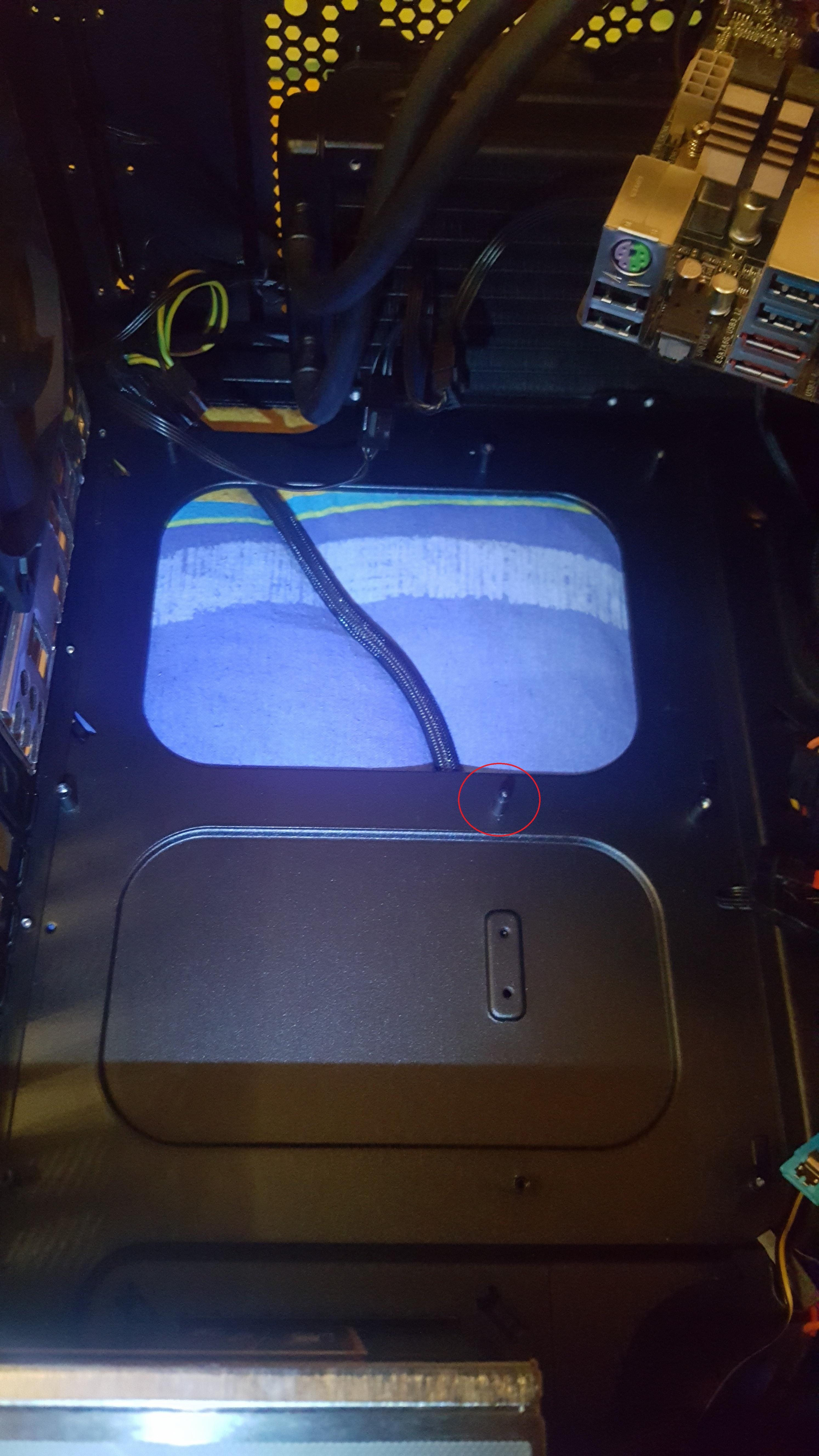

Hab mal ein Bild gemacht, so waren die schon von anfang an drinne und die passen auch mit den Löchern auf dem Mainboard nur bei dem rot umrandeten bin ich mir nicht sicher weil da kann ich das Mainboard nicht festschrauben und den Abstandshalter kann ich nicht entfernen weil der fest mit dem Gehäuse verbunden ist.
Das Gehäuse ist das Corsair Vengeance Series C70
@daragoon
Das mit dem Abstandhalter ohne Gewindebohrung in der Mitte des Mainboardtray ist i.O. und so gewollt.
Dieser dient dazu das Board bei der Montage zu fixieren. Dazu der kleine "Kragen" oben an diesem.
An dieser Stelle hat jedes mir bekannte Board ein Loch.
Unter allen anderen Löchern des Board muss ein ein Abstandhalter mit Schraubgewinde stehen. Und NUR dort !
