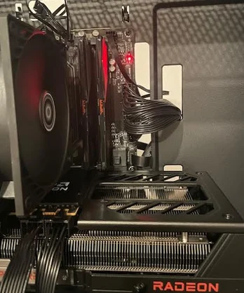

Ich habe den Rechner neu zusammengebaut
Wenn ich ihn an schalte laufen alle Lüfter und die LED auf dem MB bezüglich RAM leuchtet rot

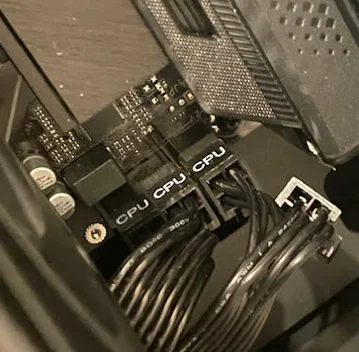

CPU hat Power, sieht doch richtig aus
15 min oder länger warten hilft nicht
Bios Update hilft auch nicht

Die Stecker abstecken, Software kann ich ja nicht, so weit kommt der Rechner ja nicht, dass ich da irgendwie an Software komme, der Rechner geht an, Lüfter drehen alle (laut) und die RAM LED leuchtet Rot, das wars, kein Bild usw.

Eine Information, weiß nicht, ob es wichtig ist.
Die LED sind nur ROT, wenn ich den Rechner starte, nicht wenn der Rechner Strom hat und die RAM eingesteckt sind.
Sprich, sie sind im richtigen slot und auch richtig installiert
