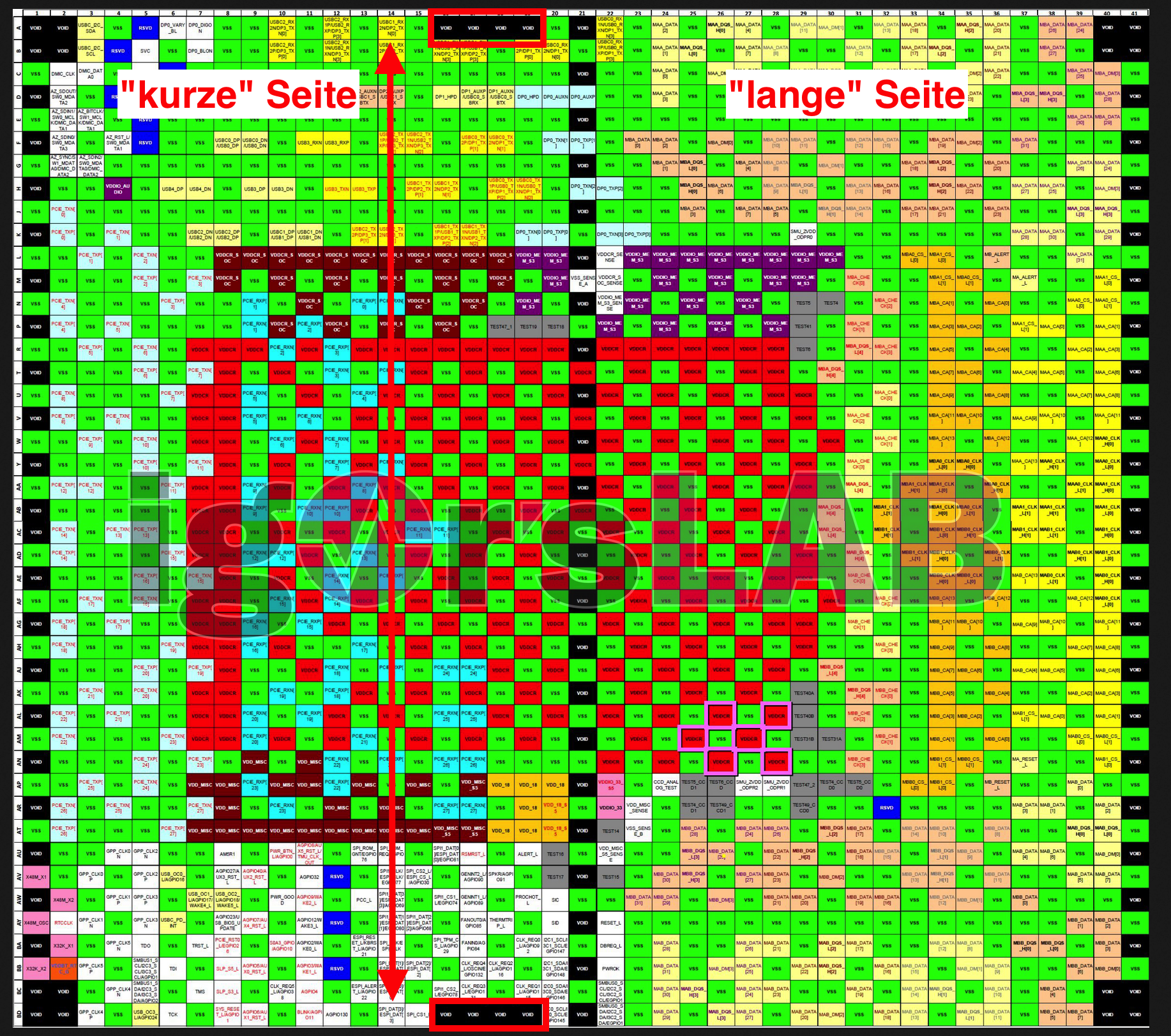

Ah, hab ich die Ansicht verwechselt? ... Ist das das Sockel-Pinout oder das CPU-Kontakt-Pinout? (Spiegelfehler?)
@newhardware2023 Ich(!) gehe nicht davon aus, dass es an dem Pin liegt, denn der Pin sieht zwar "verbogen" aus, jedoch nur nach "oben" hin, so dass er beim Einsetzen der CPU in die normale Position gedrückt wird.
Er sieht nicht so verbogen aus, dass irgendwie ein Kurzschluss entsteht.
Bin noch immer der Meinung, dass es am Patriot Ram selbst liegt, denn die Rams machen nicht selten Probleme (siehe Forensuche).

Ich hab mir das mit Wikipedia nochmal gecheckt, ihr habt recht, es ist BD14, damit SPI_DAT[3]. Steht der Pin mit dem BC14 Pin zusammen?
