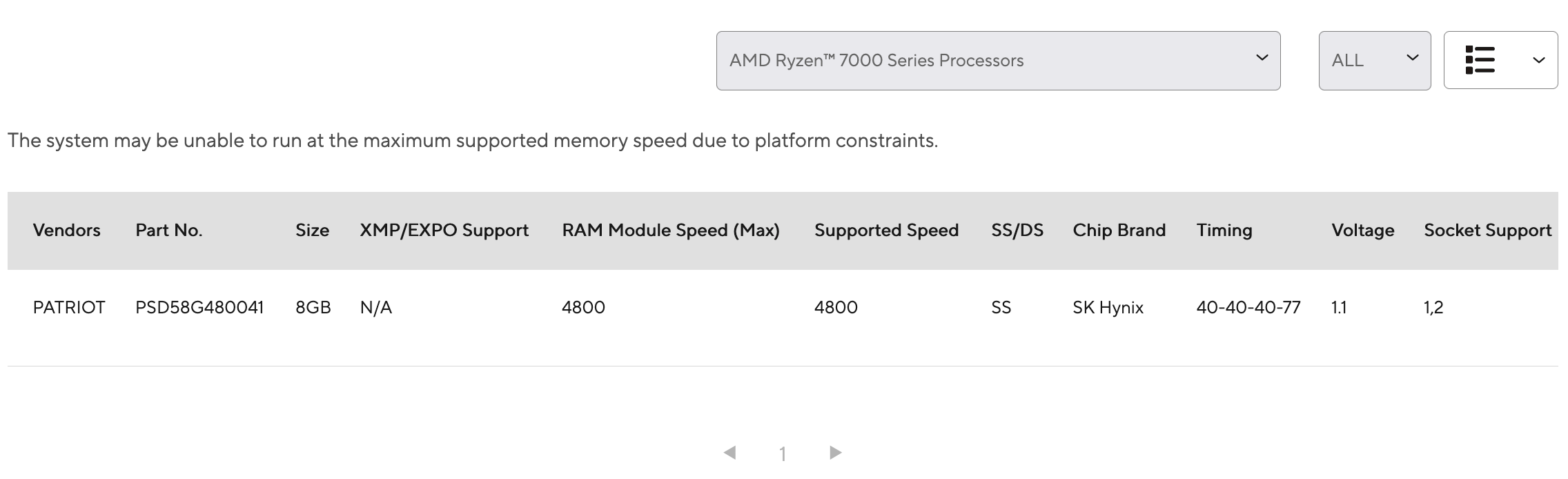

https://www.gigabyte.com/de/Motherboard/B850-GAMING-WIFI6-rev-1x/support#Support-Memory-Support
Nicht jeder Ram läuft auf jedem Board.
Dafür gibt es diese Listen, wo zumindest die Rams aufgelistet sind, die zu 100% laufen.
Wenn dort ein Ram nicht gelistet ist, wurde er entweder nicht getestet (weil der Ramhersteller den Mainboardhersteller nicht bezahlt hat) oder er ist nicht kompatibel.

Wofür gibts dann einen JEDEC-Standard? Die Listen sind nie vollständig, weil kein MB-Hersteller von allen RAM-Herstellern alle Module hat und testen kann, bei der Unmenge, die es da gibt. Bei dem Link steht auch nicht dabei, mit welcher BIOS Version hier getestet wurde. Zusätzlich:
Last Update: Nov 12, 2025
(Wenn man Ryzen 7000 auswählt)
und:
Memory modules listed above is for reference only. Due to massive memory models in market, we would try to verify as many as possible.
Das heißt ja nicht, dass die anderen nicht laufen.
Und ein Eintrag auf der Liste halte ich auch nicht für eine Garantie, dass der genannte RAM auch immer garantiert läuft, wie du sagst.

@newhardware2023 Wenn der Ram nicht in der Liste steht, hat das erst einmal nichts zu bedeuten.
GENAU DAS.
Die Listen werden zum Release erstellt und selten gepflegt.
Der RAM, den du bestellst, enthält entweder Chips von SK Hynix, Samsung oder Micron. Dazu kommen ein paar weitere Bauteile wie PMIC und SPD, die ebenfalls nur von einer Handvoll Hersteller stammen.
Die Wahrscheinlichkeit ist daher hoch, dass ein nicht gelistetes Kit technisch sehr ähnlich zu einem getesteten ist.
Und ganz wichtig:
Beim ersten Start läuft DDR5 ohnehin im JEDEC-Standardprofil, also mit konservativen Spezifikationen, die von CPU und Mainboard garantiert unterstützt werden. Das System wird also nicht sofort mit XMP oder EXPO booten.
Oft ist das so, ja.
In seinem Fall (B850 Gaming Wifi 6 + 7800X3D), wurde die Liste jedoch zuletzt im November 2025 gepflegt.
Das Board gibt es aber bereits seit Dezember 2024.

https://www.asus.com/motherboards-c...l_memory?model2Name=TUF-GAMING-B850-PLUS-WIFI
Aber wie gesagt, das bedeutet nichts.

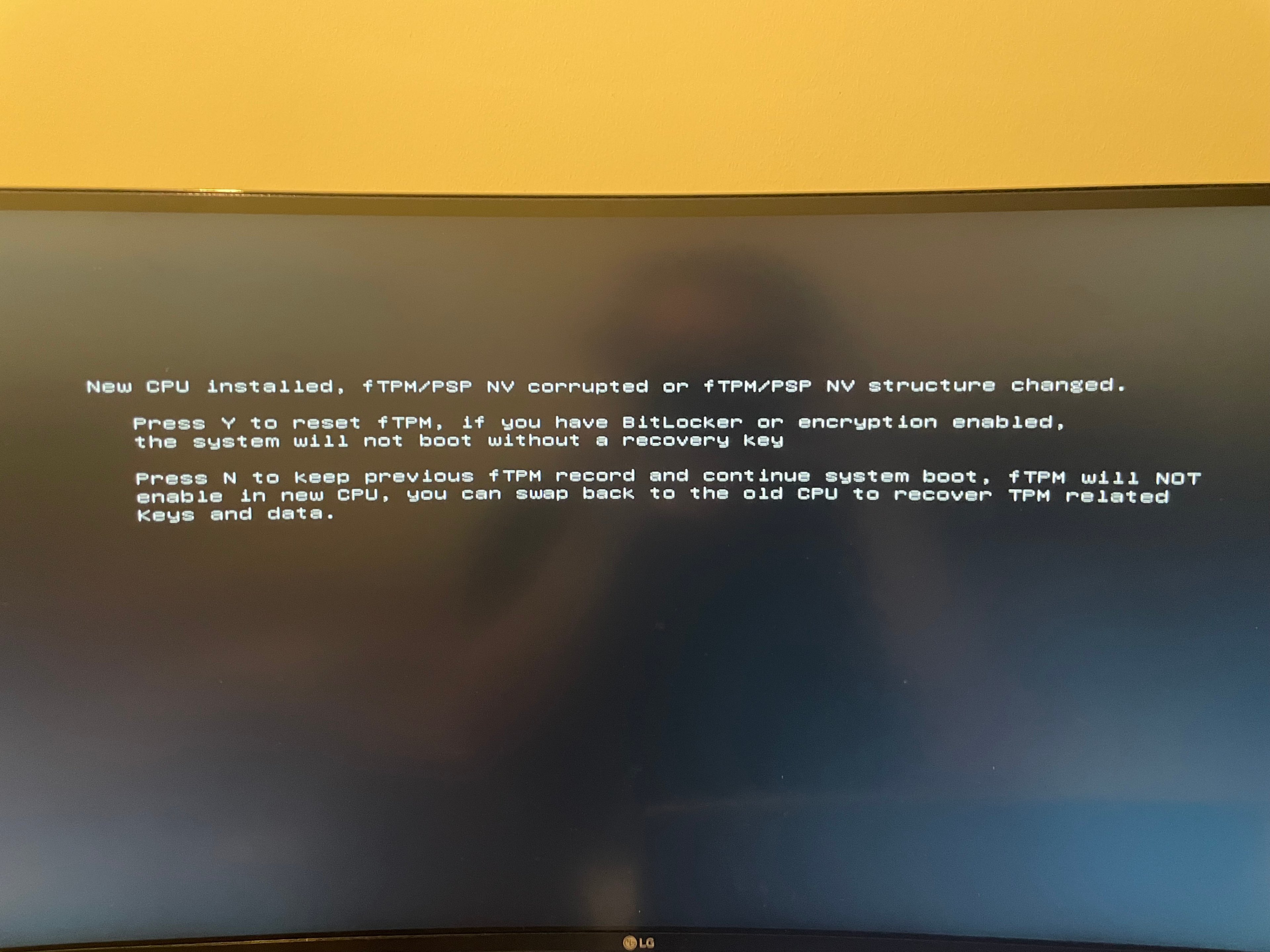

War das MB,
Asus läuft sofort ohne was daran zu machen
was macht man hier nochmal?:
Reaktionen: qiller
Z drücken
Reaktionen: qiller
