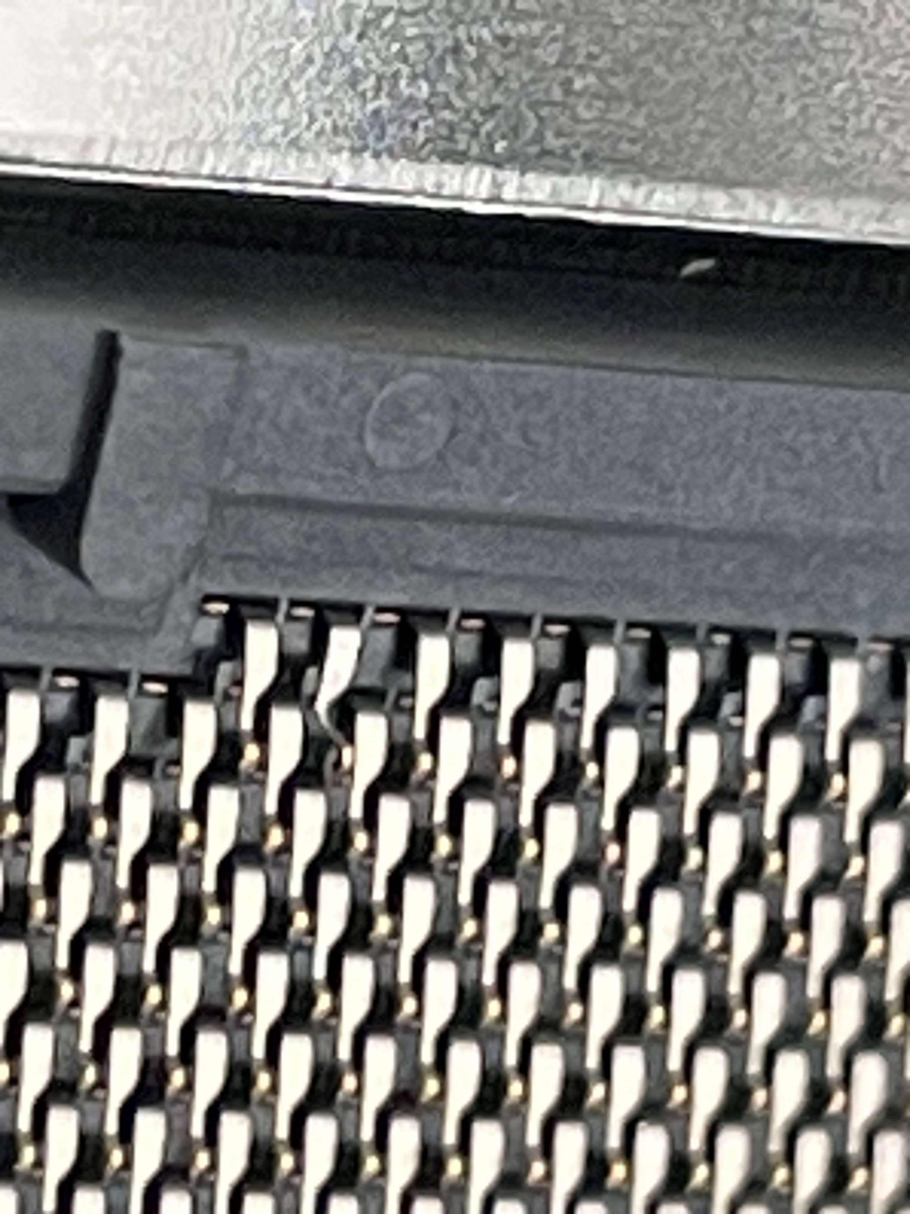

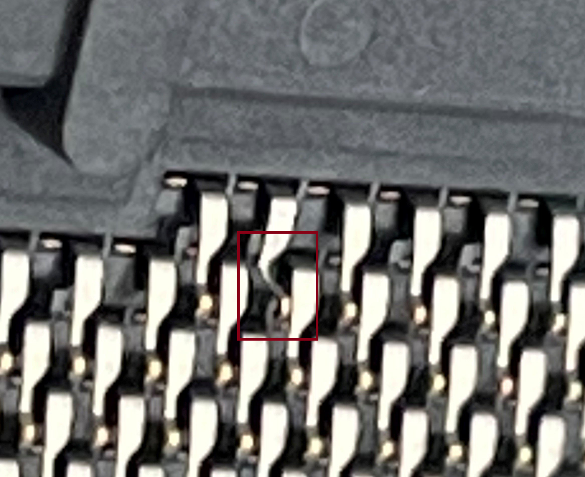

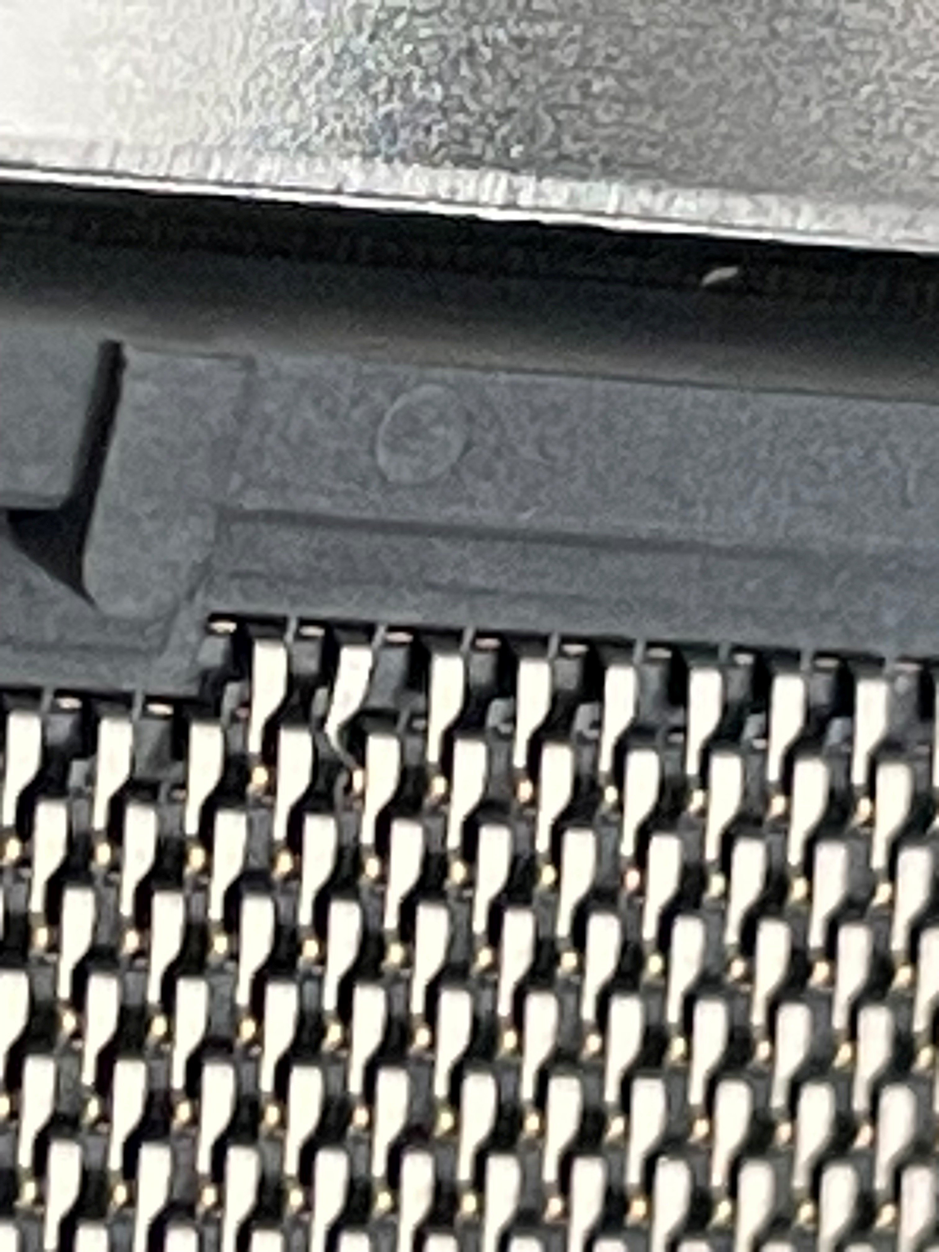

Ich glaube ich habe den Fehler gefunden, für mich sieht es so aus, als wäre ein PIN nicht so wie die anderen
Ja, der Pin sieht verbogen aus. Das es genau der eine Pin für den RAM wäre, wäre blöder Zufall.
Sehr viele Pins des Sockel sind für Spannungsversorgung der CPU, da wäre ein einzelner verbogener Pin kein großes Problem.

Wie kann denn so ein PIN verbiegen?
Entweder durch die Qualitätskontrolle geschlüpft und es war von Anfang an so o. beim Einbau nicht aufgepasst. Einfach so verbiegt* der sich nicht :>.
*Ähm, klar verbiegt sich das Federbeinchen, aber wenns geht nicht seitlich nach rechts^^, sondern schön sachte nach unten mit einer genau definierten Kraft, wenn halt die CPU mit seinen Kontakten draufdrückt.

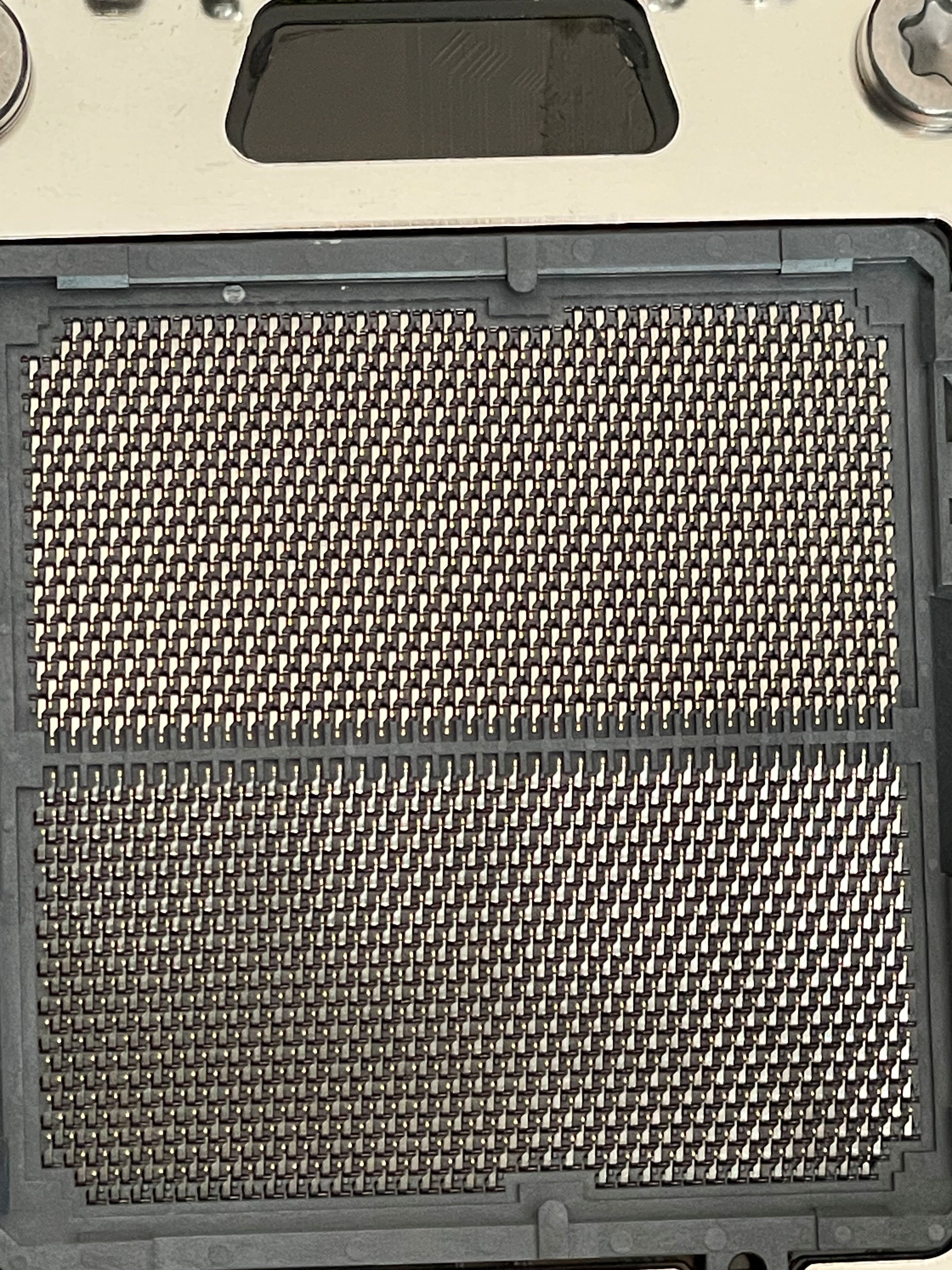

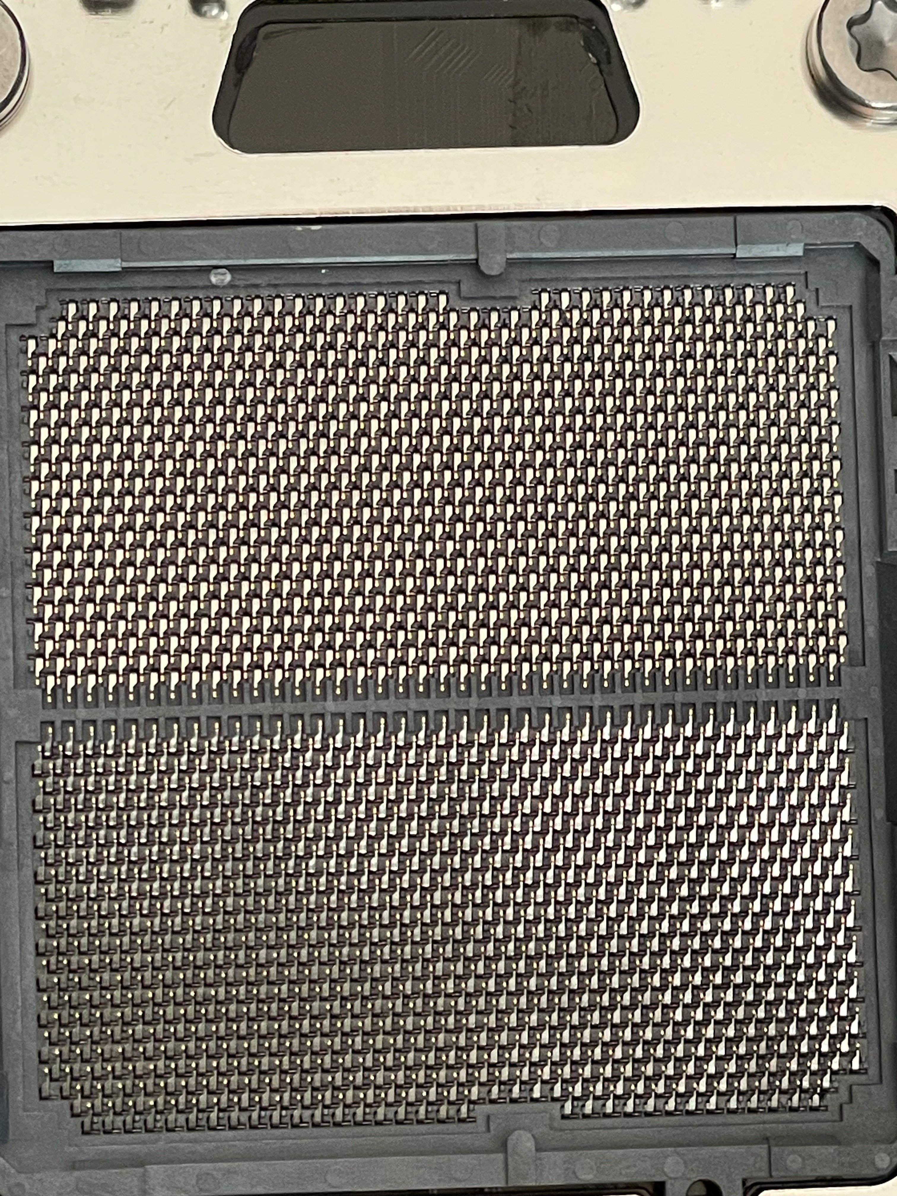

ja, Lupe und Nadel, und eine sehr ruhige Hand
Habe so etwas schon an 3 Boards gemacht.
Vorsichtiges Heben und Drücken
