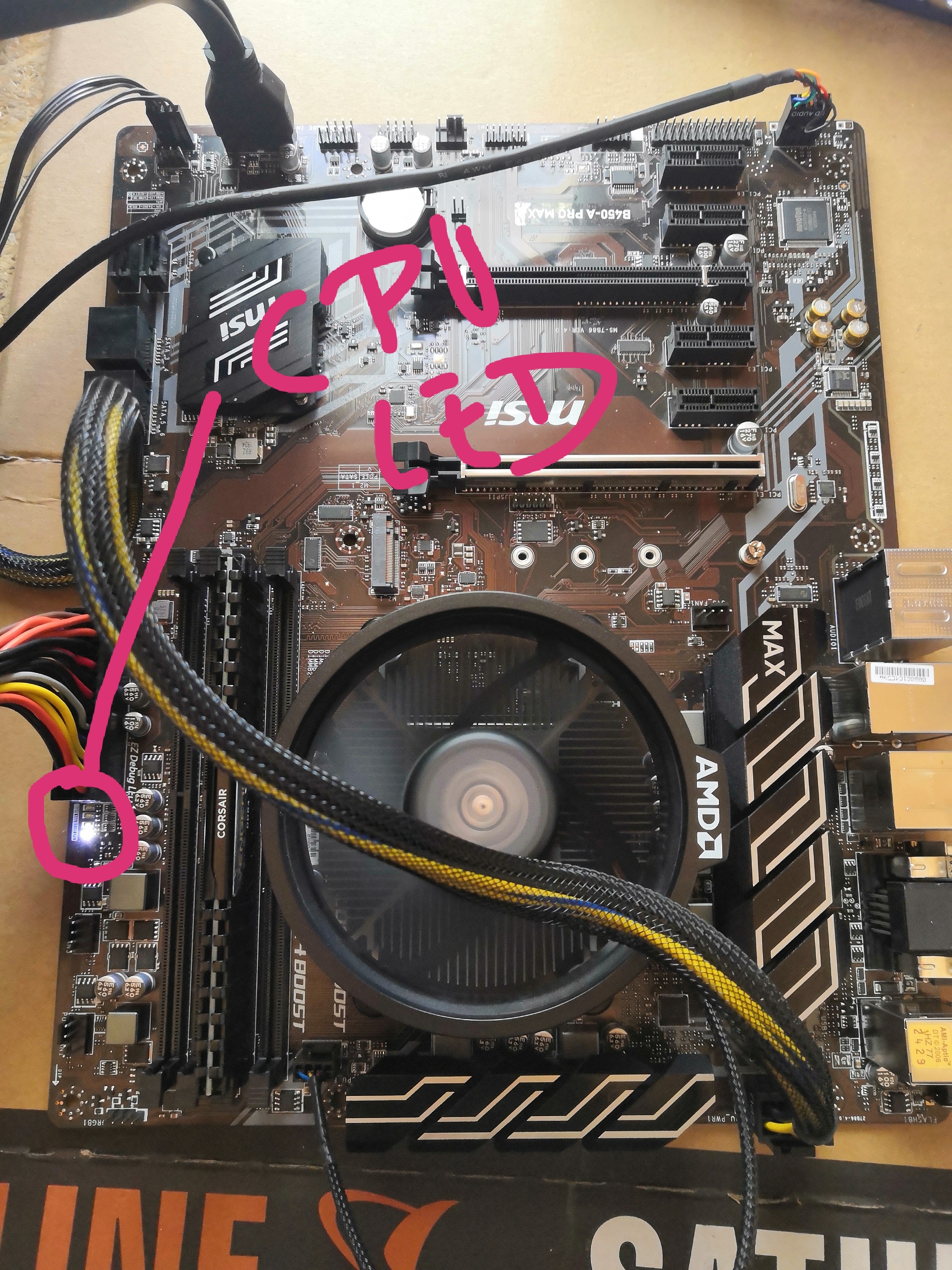

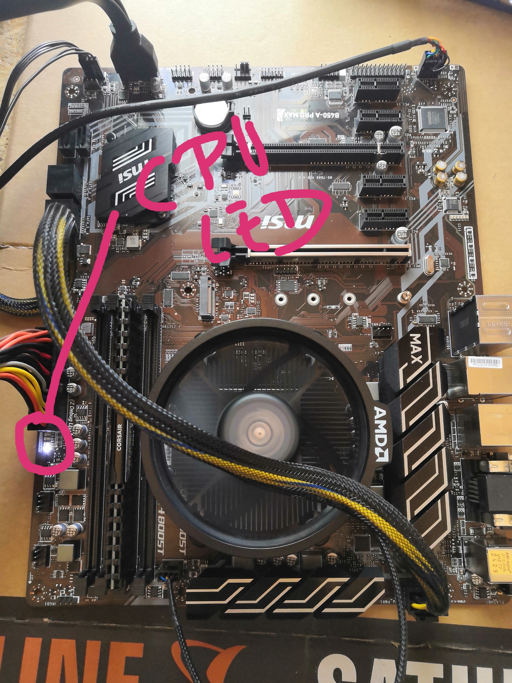

  • Beim Anschalten mit eingestecktem RAM leuchtet konstant die CPU LED des Mobo, kein Boot

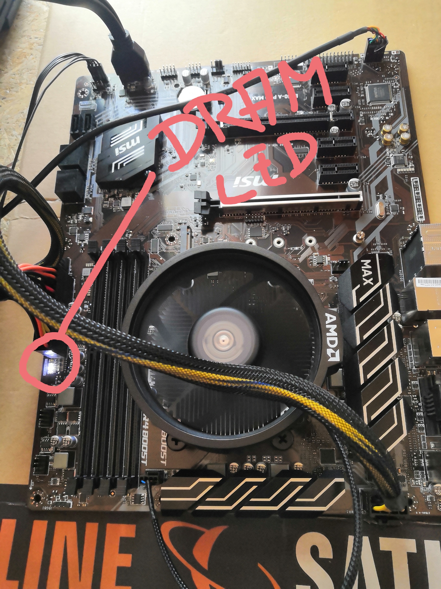

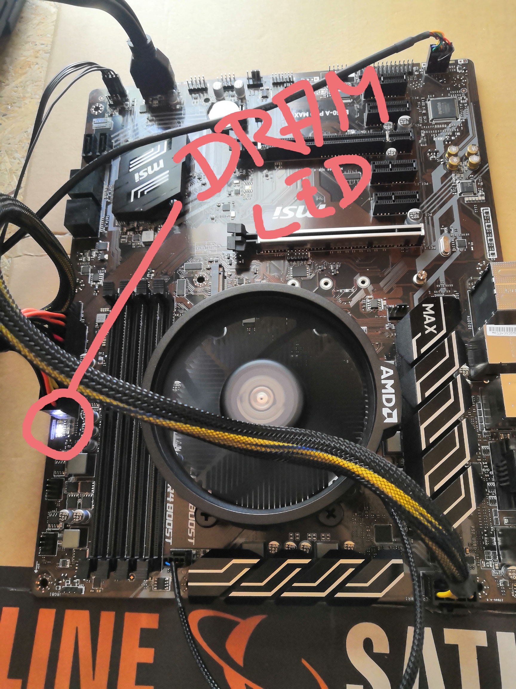

  • Beim Anschalten ohne eingestecktes RAM leuchtet die CPU LED kurz auf und springt dann zur DRAM LED, die dann konstant anbleibt (CPU LED aus), kein Boot

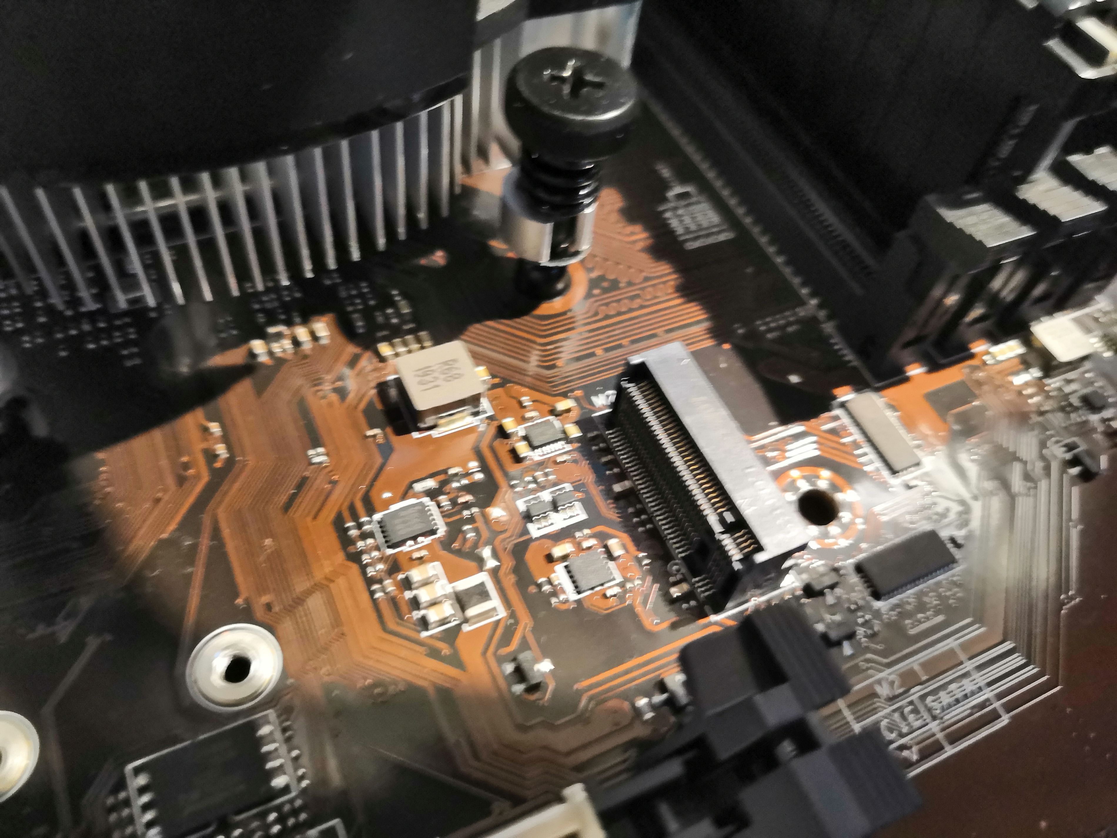

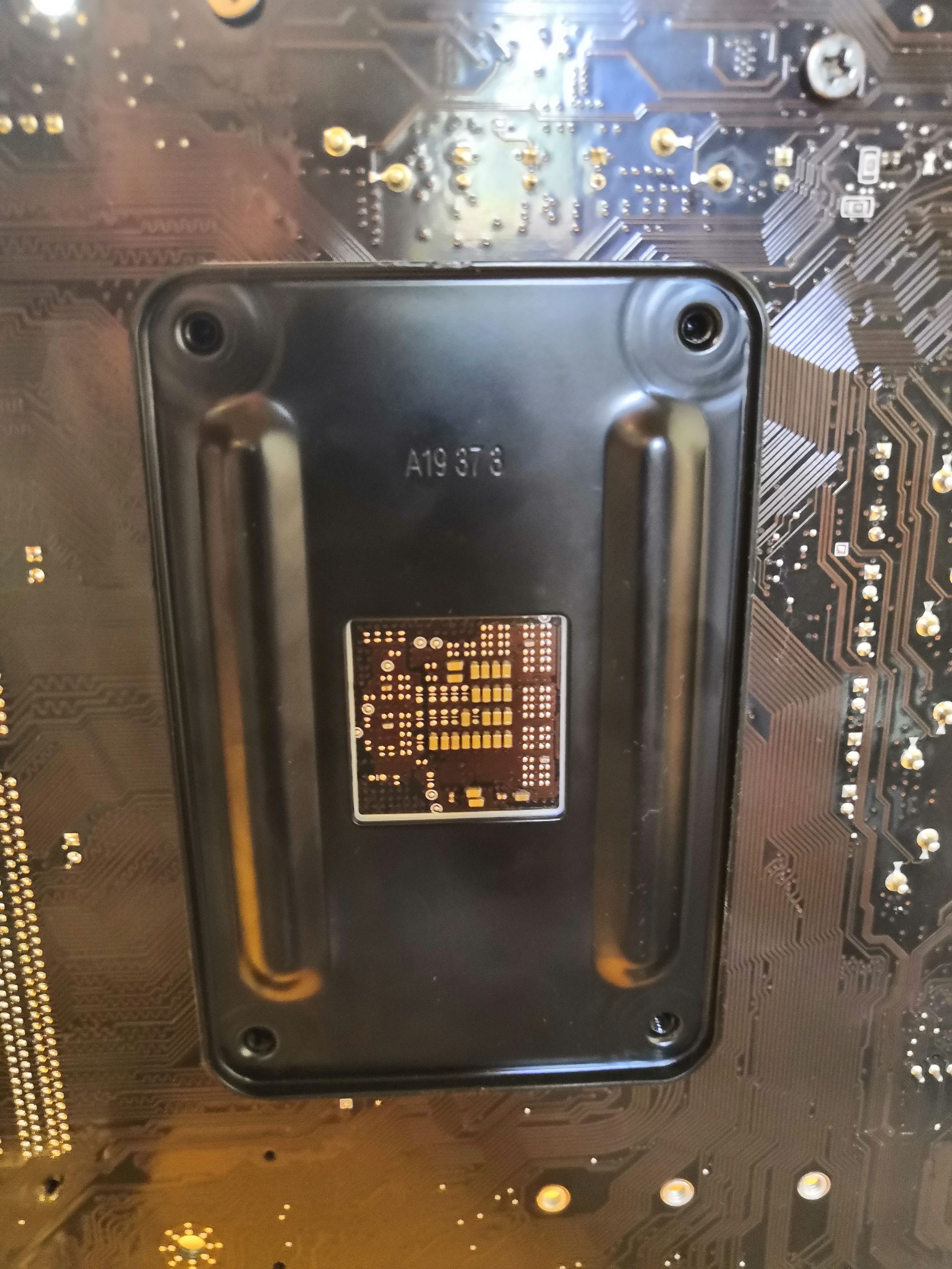

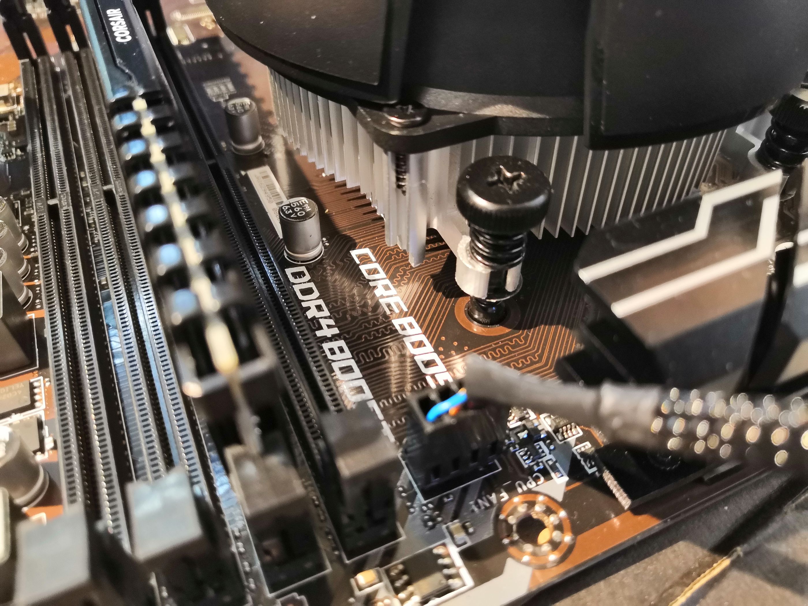

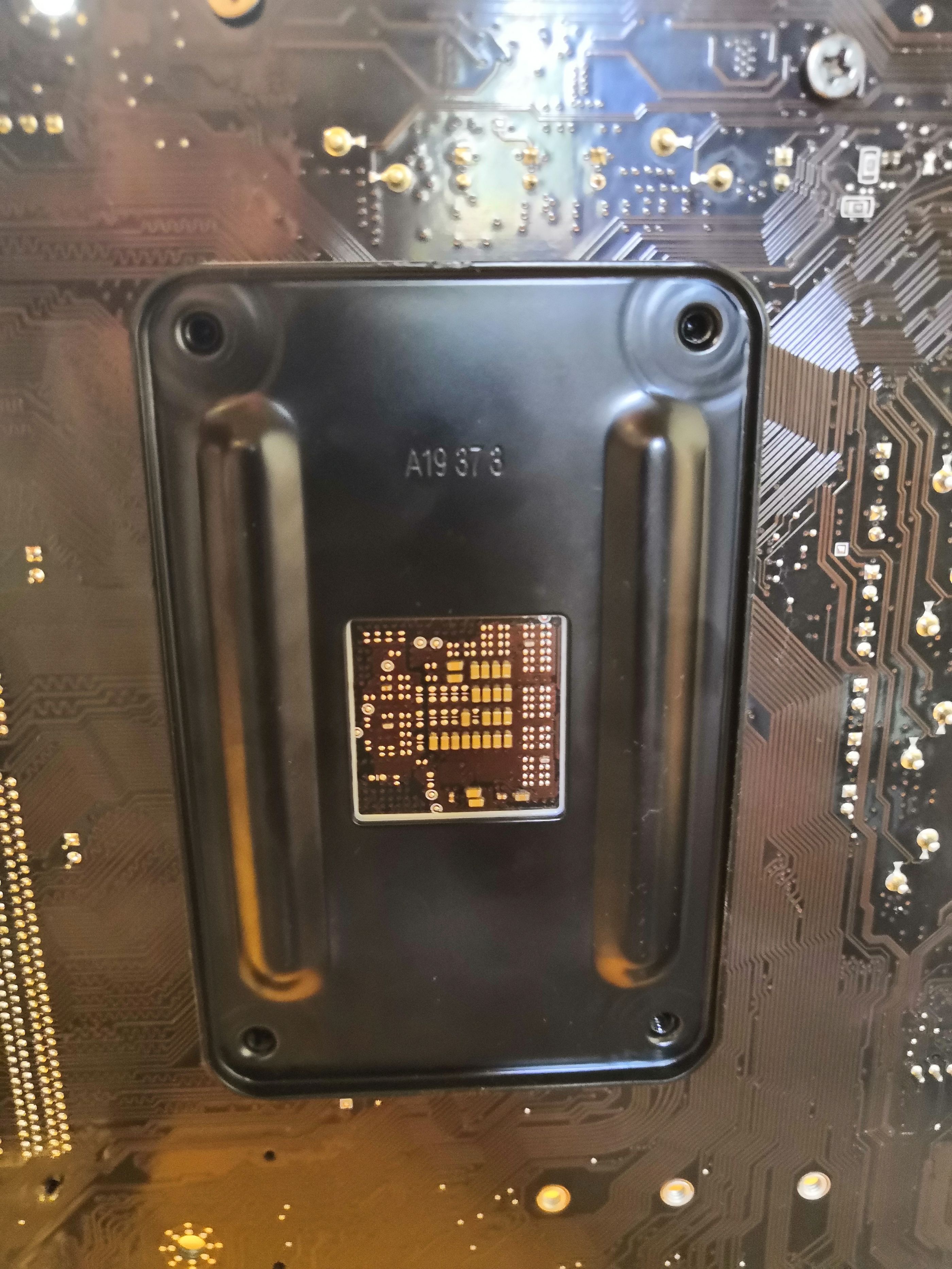

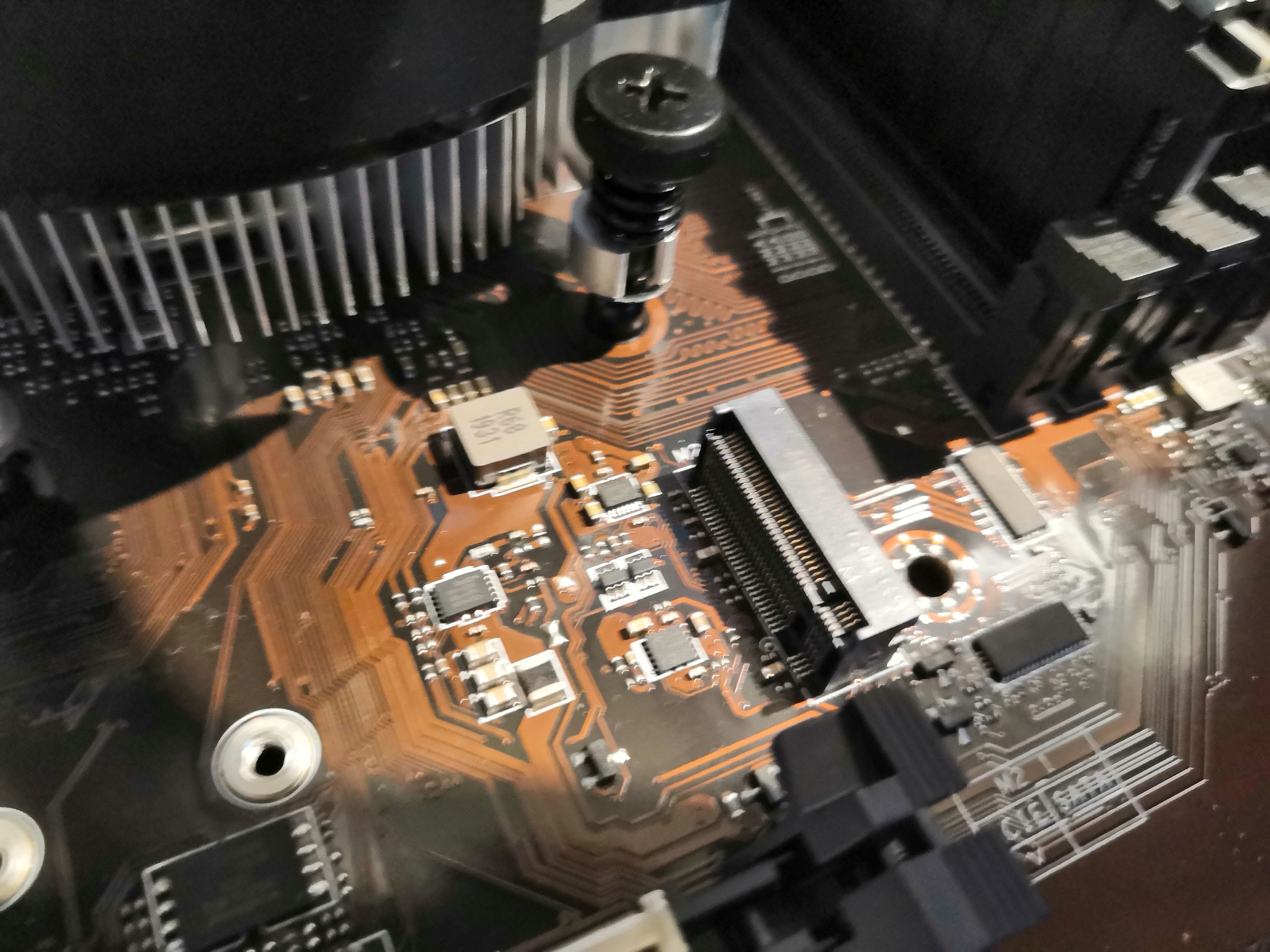

5. CPU-Lüfter mit wenig Druck angeschraubt (Das Anschrauben klingt trotzdem nicht gerade schön und es sind auch schon kleinste Metallteile von der Schraube 'abgeraspelt' worden, es handelt sich aber um die mitgelieferten Schrauben, am MoBo ist denke ich nichts unmittelbar kaputt gegangen)

- Wenn der Arbeitsspeicher nicht verbaut ist leuchtet die CPU LED nur kurz und wechselt dann zu DRAM. Das heißt doch aber eigentlich, dass er die CPU an sich erkennt, weil das kurze Aufleuchten ja normal ist? Die Testreihenfolge scheint mir ja CPU --> RAM --> VGA --> Boot zu sein, sodass der Arbeitsspeicher erst gecheckt wird, wenn die CPU i.O. ist. Weshalb leuchtet aber dann die CPU dauerhaft, wenn der Arbeitsspeicher steckt?

Wenn die CPU korrekt im Sockel sitzt, der CPU-Kühler korrekt montiert ist und mit dem CPU-Fan Lüfteranschluss des Mainboars verbunden ist,
Hast du alle Schrauben gleichmäßig angezogen? Normalerweise ist so viel Spiel vorhanden, dass die Schrauben sich nicht so schlecht einschrauben lassen sollten. Die Metallspähne hast du vorsichtig entfernt, bevor sie noch in den Sockel fallen?
