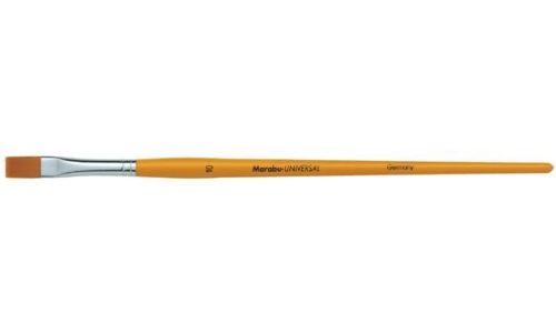

Goil...
Hast du evtl den Entriegelungshebel der Graka nicht sauber runtergedrückt und den Slot leicht "rausgerissen"?
Ich hab für solche Aktionen - ich wechsel häufiger mal die Graka - sonen Malpinsel mit nem ganz langen Stiel - da kommste immer mit an den versch....... Entrieglungshebel.
