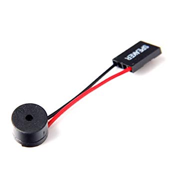

Also hast du unten am Front Panel Anschluss keinen Speaker verbunden?
824653
So einen? Der sollte beim Mainboard oder Gehäuse dabei gewesen sein und gehört unten rechts auf das Mainboard.
MfG
|AC!D|

Also, hab den Speaker aus meinem alten Rechner ausgebaut. Fragt mich nicht wieso mein jetziger keinen hat. haha.
Der Speaker macht leider keinen Piepston jedeglich ein kurzes klack wenn der Rechner strom kriegt. Verpolt ist er auch nicht.
Der Speaker sollter funktionieren. Hatte ihn vor nicht mal 2 Monaten den alten Computer aus Spaß eingeschaltet und da ist mir das typische Pieps aufgefallen.

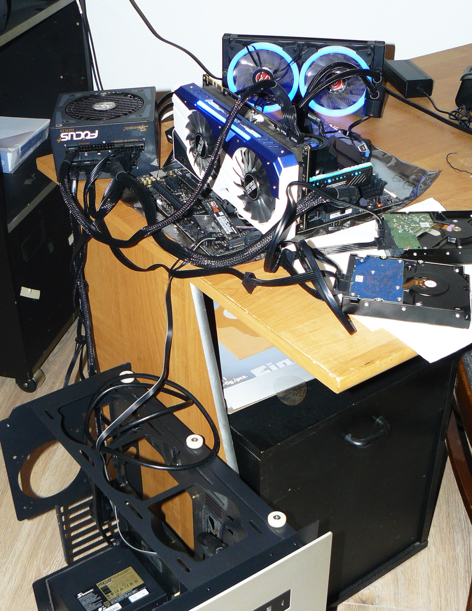

@mykoma
Mit dem Tip hast du mir schon mal den Arsch gerettet.
Sah dann so aus...aber lief wie Nurmi. ;)
824658
Reaktionen: 5PK.Justindenis
So empfindlich ist das Zeugs heutzutage auch nicht mehr. Pappkarton wäre besser gewesen, aber wo nix ist......
