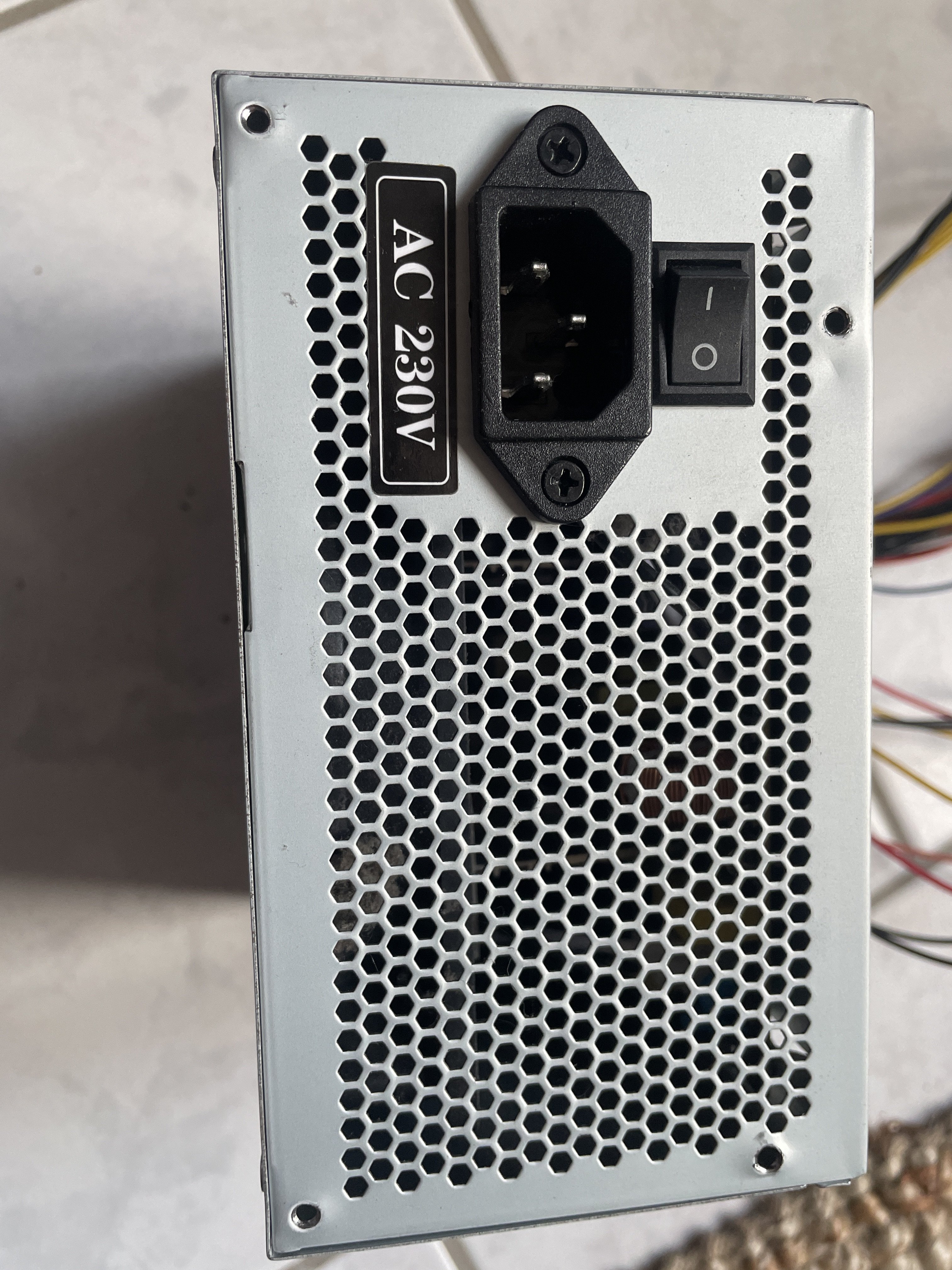

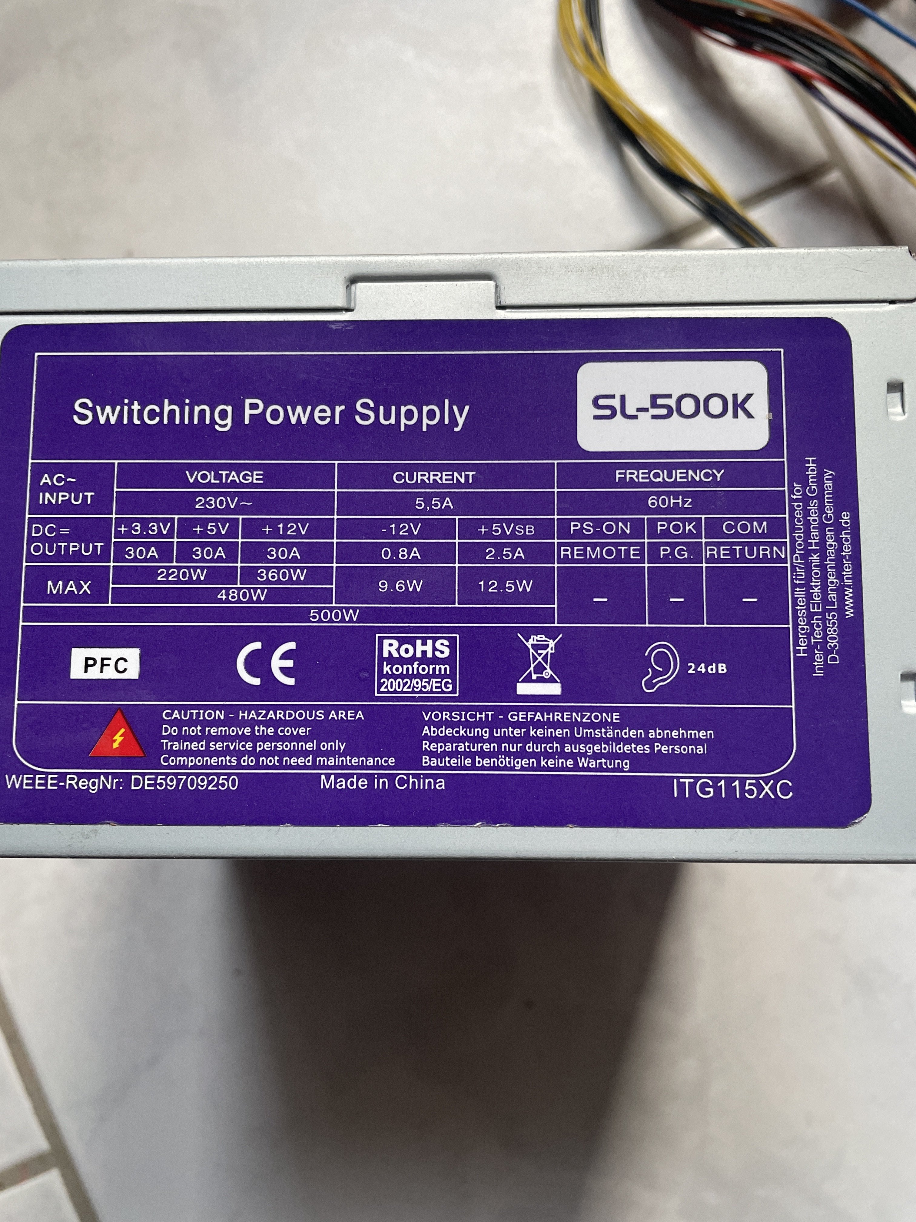

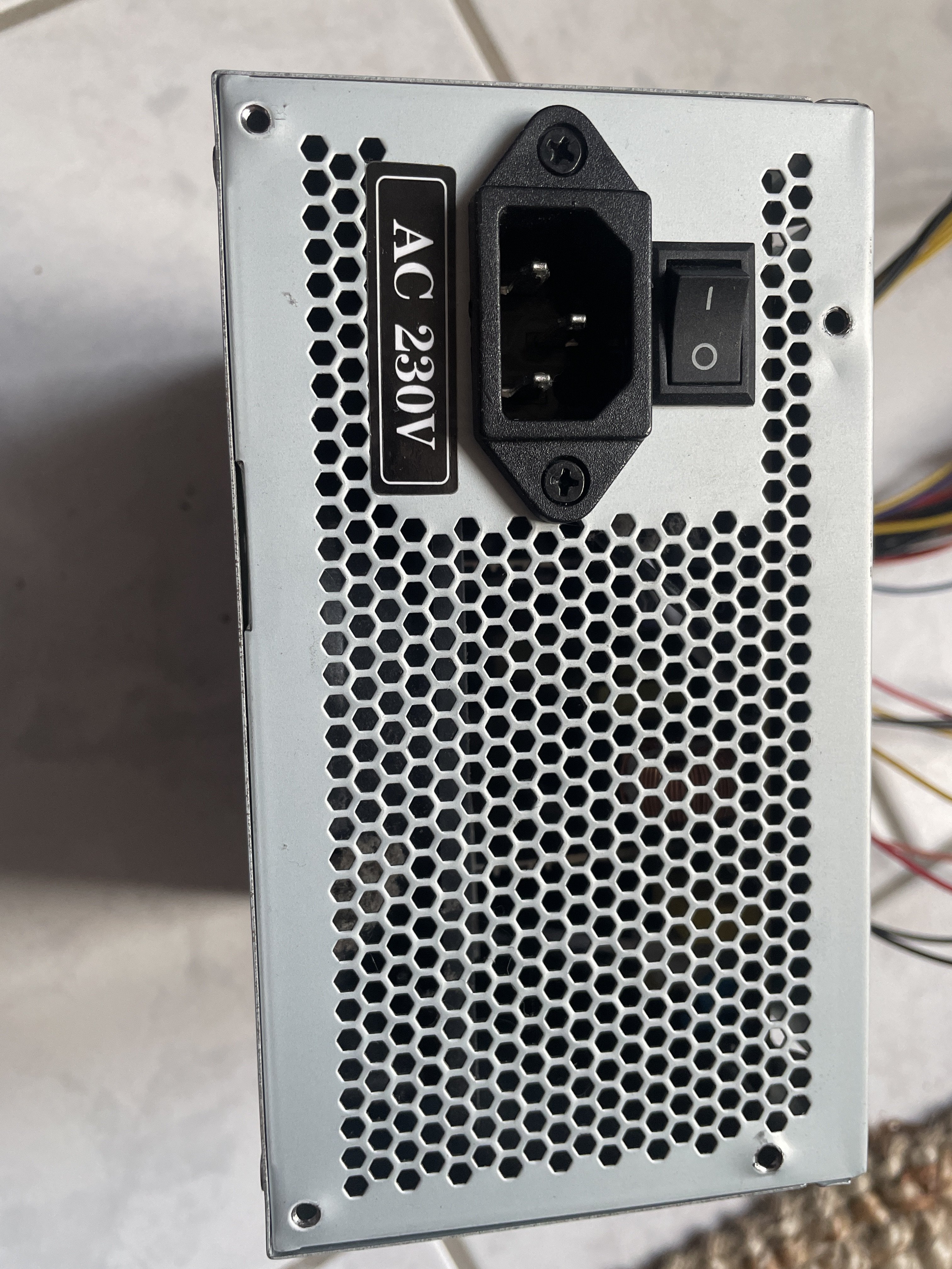

Das ist mein altes Netzteil und ich hab so langsam die Vermutung als es kaputt gegangen ist die CPU mit ins Grab gerissen hat . Ich hab ganz normal wie immer Farcry 5 gezockt beim spielen hat ich ein komischen Geruch in der Nase es hat nach Gummi gerochen ich hatte ihn vorsichtig‘s halber ausgestellt wieder angemacht um zu gucken ob er noch funktioniert als ich ihn angemacht habe ging er normal an ich startet das Spiel und ab da ging gar nichts mehr .
