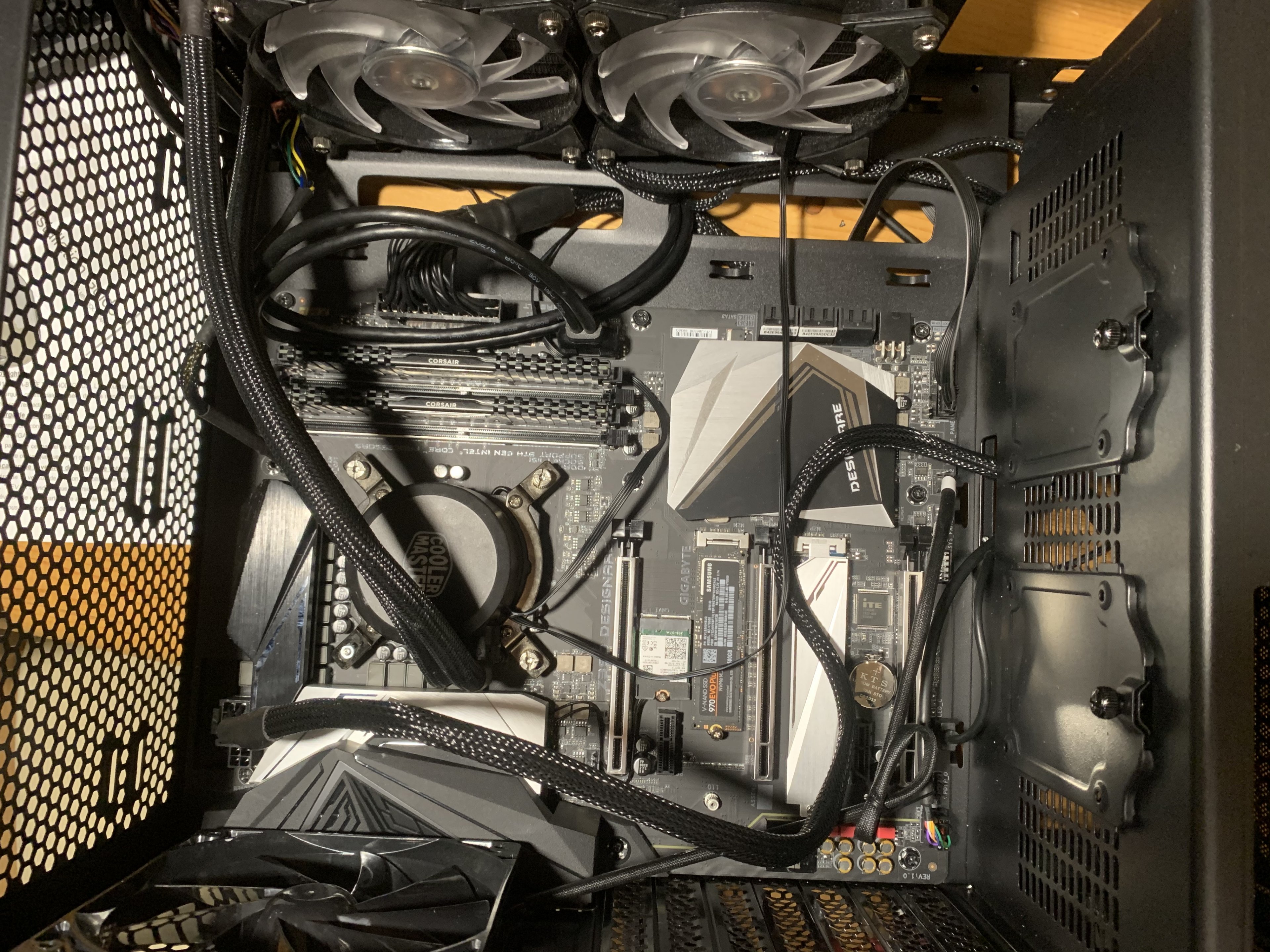

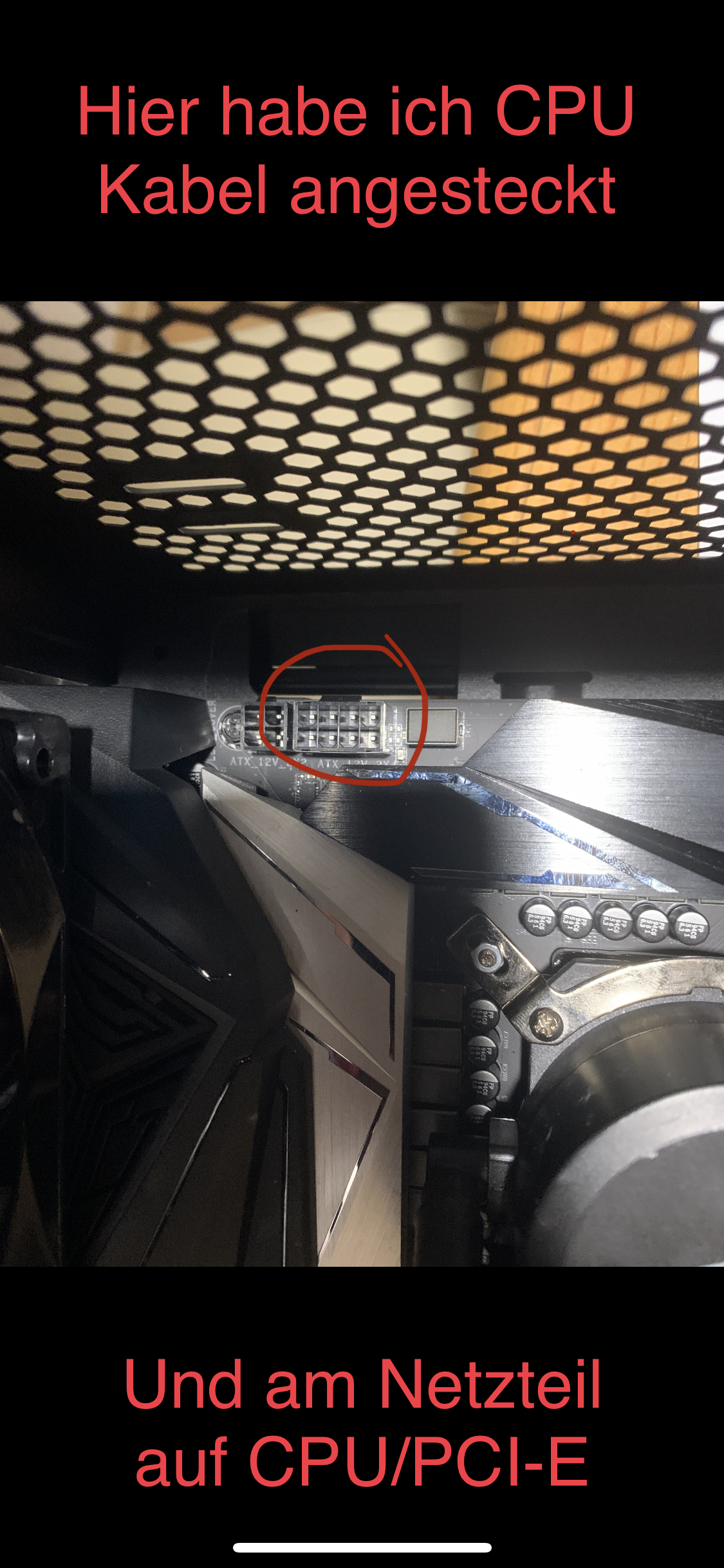

Das Bild (edit2) aus #5 sieht komisch aus.
Magst Du bitte einmal das Kabel/ die Stecker (beidseitig) fotografieren, das Du verwendest um die 12V für die CPU zu liefern?
Ich will nur auf Nr. sicher gehen.
Video lädt gerade hoch...

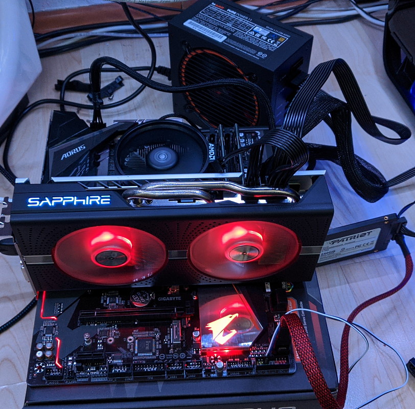

teste das nächste einfach direkt draußen aufm Karton des Mainboards.
Beim Überbrücken des Power-Buttons ist allerdings Vorsicht geboten !!!

Ich habe das Board gestern nur ins Case gelegt und nicht verschraubt. Im vorherigen Gehäuse lief es auch nicht mehr. Wurde demnach "außerhalb" getestet. Nur reingelegt, weil ich es nicht unbedingt auf den Boden stellen wollte.
Habe das Board dann auch außerhalb vom Case getestet und gleicher Fehler.
