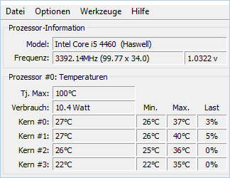

Hab jetzt Core temp Runtergeladen.
Stimmt das soweit?
Und was genau sagt die Angabe Tj. Max?

Ja alles bestens!! Wenn Tj.Max erreicht werden würde, wird sich Deine CPU runter tackten bzw. abschalten. Die Temps sind völlig in Ordnung!
Wenn das ein Bild mit 100 % Last wäre vielleicht ... ansonsten sinds nur Schätzwerte bei 3-5 % CPU Last .
https://en.wikipedia.org/wiki/Junction_temperature
Die Junction-Temperatur ist die höchste vom Hersteller zugelassene Betriebstemperatur. Prozessoren (CPU) und Grafikprozessoren (GPU) haben intern mehrere Temperaturfühler. Erreicht einer die Junction-Temperatur, versucht der jeweilige Prozessor durch Senkung der Taktrate abzukühlen. Reicht das nicht, führt es zur sofortigen Notabschaltung.
Grafikprozessoren halten noch einiges mehr als CPUs aus. Einige NVidia-GPUs haben eine Junction-Temperatur von 139°C.
