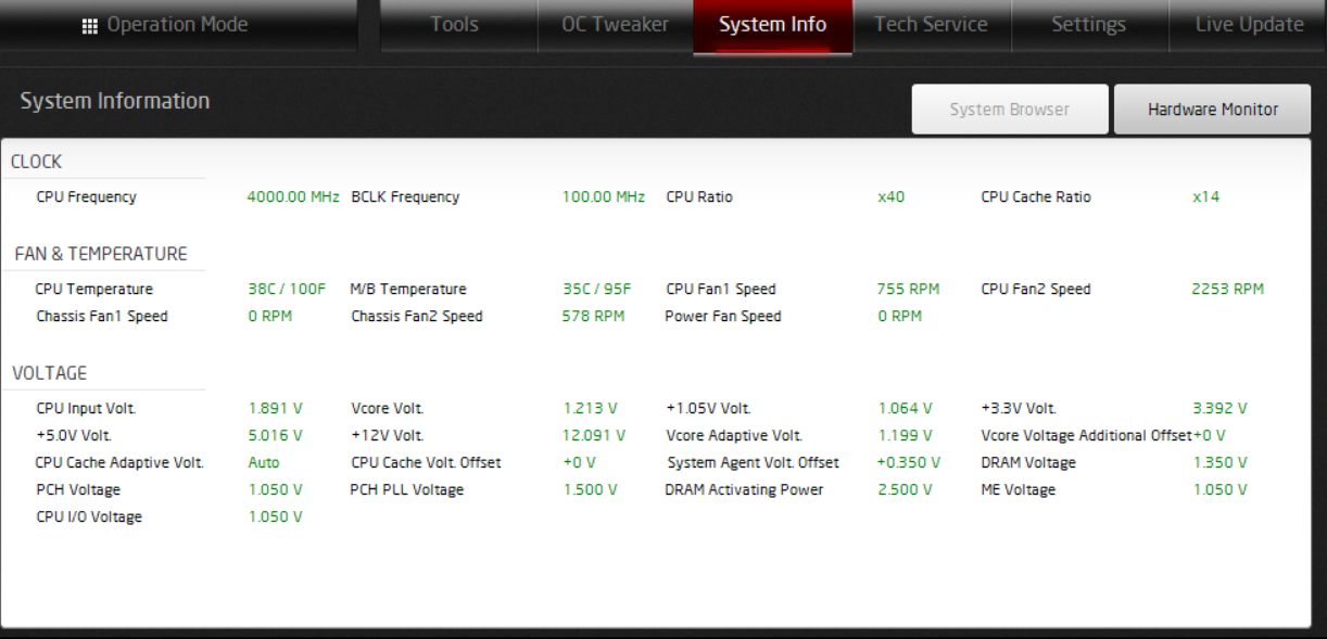

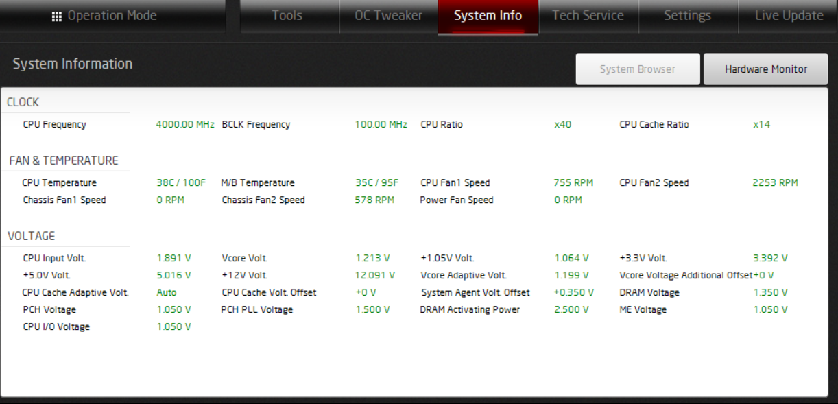

seit heute will mein Lüfter nicht mehr nach unten regeln, egal ob ich ihn selber (Customized) regle oder auf das Profil Quiet stelle, er läuft permanent immer mit 2253 RPM, ich bin inzwischen ratlos, ist da ein Sensor plötzlich hinüber ?
Hier mal ein Screen:
Ich habe die Einstellungen mit dem Lüfter direkt im Bios und mal mit der Windows Software ausprobiert, leider kein Effekt. Ich muss dazu sagen, dass ich Cpu Fan 1 und Cpu Fan 2 nur zusammen kontrollieren kann und nicht getrennt.

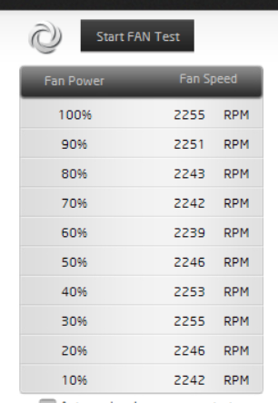

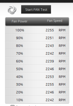

Völlig bekloppt wird es, wenn ich den Fan Test auslese:
Irgendwas läuft doch hier schief, nur was?
PWM Signal-/kabel defekt?
dann liegt am Lüfter 12V an, dieser läuft dann permanent auf Vollast, so als würde der an einem 3 PIN Port hängen.
Habe gerade noch mal getestet und erst mal auf Quiet gestellt und danach auf Full Speed, es ändert sich bei beiden Lüftern nicht das geringste.
