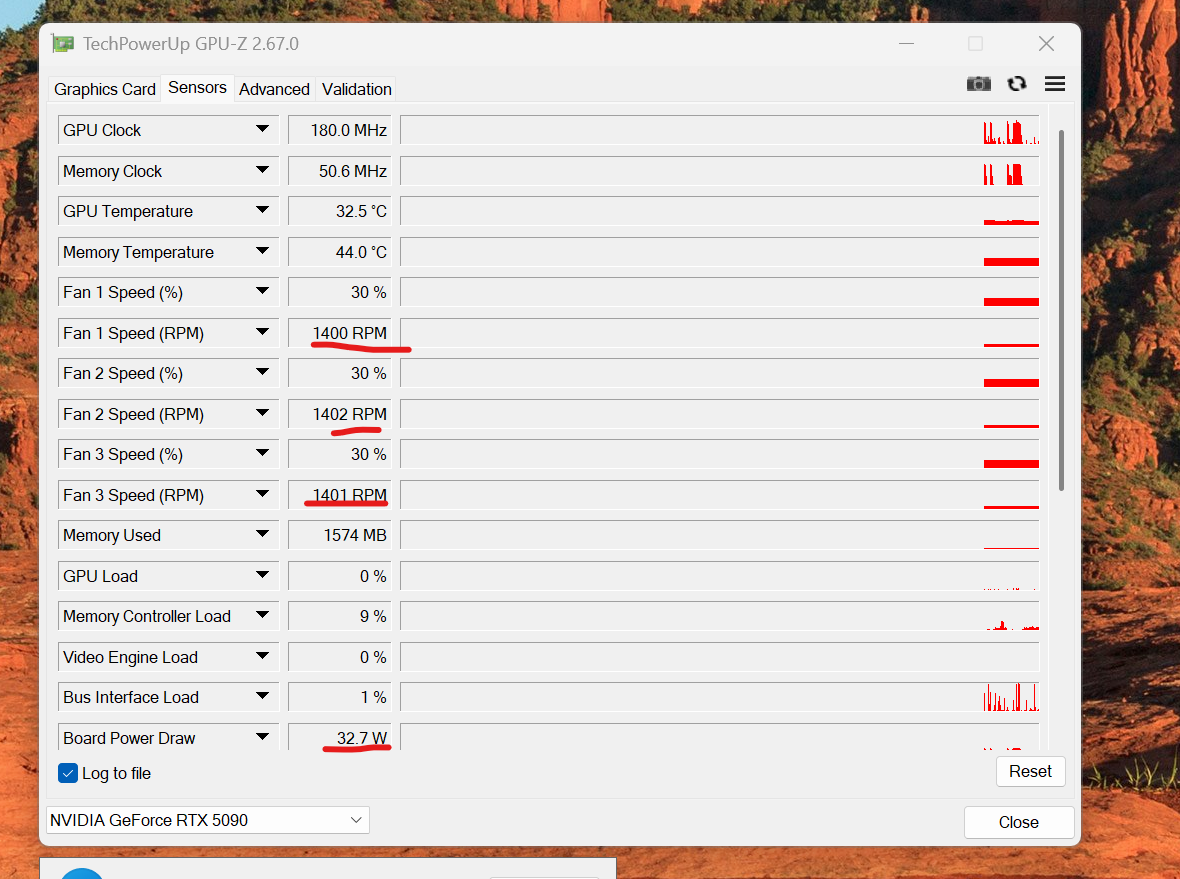

Die Lüfter meiner 5090 laufen fast immer, auch im längeren Idle, mit mindestens 30% was 1400RPM bedeutet. Ich weiß, dass scheinbar der Zero Fan Mode bei den Nvidia GPUS neben der Temp auch an die Wattzahl gekoppelt ist, die die GPU benötigt.
Ich habe den zweiten Monitor an die integrierte iGPU angeschlossen, um die 5090 zu "entlasten". Dennoch wird der Zero Fan Mode fast nie aktiv, nur sehr sehr selten - Muster habe ich nicht erkennen können.
Anbei ein Screenshot von GPU Z im Idle. Temperatur 32°C und Board Power Draw 32.7Watt... trotzdem laufen die Lüfter mit 1400RPM, auch nach längerer Zeit (30min z.B.)
Frage: was kann ich machen, damit der ZERO FAN MODE aktiv wird?
-zweiten Monitor an integ-rierte GPU angeschlossen, um die 5090 zu "entlasten"
-testweise auf 60hz gestellt - funktioniert manchmal, aber kein Muster erkannt, wann genau bzw. welche Kriterien erfüllt sein müssen
Unter 32 Grad kommst du? Das sieht nämlich nicht danach aus. Und 32.0 Grad Celsius ist der Turn off Point.

das ist die Ersatzkarte. Lüfter klackert nicht, aber das Zerofan Mode Problem ist wahrscheinlich in der Firmware verankert.
auch bei stetig 31,5°C schalten die sich nicht ab.
ALso jetzt im idle 33 Hotspot 43 so ab 43°C oder so gehen die Lüfter dann an. Wlp habe ich vorm Monat mit flüssigmetall ersetzt das ist also nicht der Grund.
afaik ist das ein Defekt. Damals hatten zumindest einige in dem GPU-Stock Discord in dem ich bin, auch das Problem.
Die haben ihre Karte einfach über Nvidia tauschen lassen und dann keine Probleme mehr gehabt.

Steck mal den zweiten Monitor komplett ab und guck mal, ob der Lüfter nach ein paar Minuten ausgeht.
@RedPanda05 der zweite Monitor hängt an der internen GPU. Was ich rausgefunden habe: stelle ich meinen 4K Monitor von 240 auf 60hz, zieht er nur noch ca. 20-24Watt im Idle - Zero Fan Mode funktioniert wie gewünscht. Auf 240Hz kommt er wahrscheinlich nie in den Wattbereich, um ihn zu aktivieren.
Reaktionen: SaschaHa
Bringt leider nichts, der übernimmt die Temperaturwerte nicht. Scheinbar ist es an Board Power Draw gekoppelt, was unter 25Watt sein muss, damit der Mode aktiv wird. Bei 240hz ist meine GPU immer um die 33Watt, deshalb geht der Mode nie an. Bei 60hz und ca 22 Watt gehts es problemlos.
Unter 25W?
Bei mir gehen die Lüfter z.T. schon aus, wenn ich bei Forbidden West ne halbe Minute ins Menü gehe...
Ist scheinbar ein 5090 Ding.
