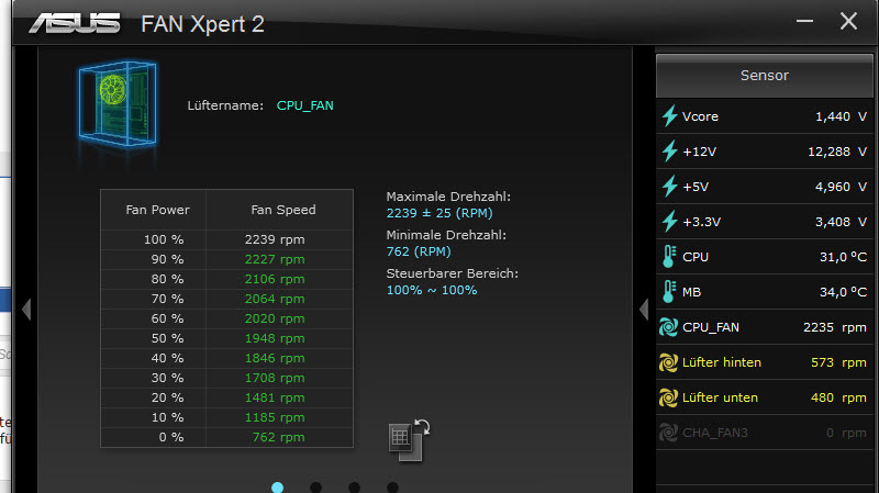

ich habe auch das Problem, dass sich mein CPU-Lüfter nicht steuern lässt. Ich habe 3 identische Rechner mit Asus F2A85-M Pro Mainboard, AMD A8-5600K Prozessor und als Lüfter Arctic Alpine 64 Plus.
Auf allen 3 Systemen lässt sich der CPU-Lüfter nicht regeln, im BIOS habe ich "CPU-Fan Q-Fan Control" aktiviert, ohne Ergebnis. Und nun mal zudem das CPU-FAN Fan-Profile auf LEISE gestellt, da ändert sich gar nichts.
Ich habe die Asus Suite II installiert, dort unter FAN Expert kann ich die Lüfter einstellen. Ich kann die beiden Gehäuselüfter hinten und unten regeln, aber nicht den CPU-Lüfter.

@mr hyde: ja, auf dem CPU_FAN-Anschluss angeschlossen. Das schwarze GND-Kabel vom CPU Fan? Der Alpine 64 Plus hat ein dickes Kabel, die einzelnen Adern sind nicht sichtbar und durch die überstehende Sperre kann das Kabel nur auf eine Art aufs Board aufgesteckt werden, d.h. es kann nicht verkehrt herum aufgesteckt werden.
Im BIOS hab ich auf Leise gestellt, manual hab ich noch nicht probiert. Dass der CPU Fan regelbar ist, hab ich gehört als ich das Feintuning über die Asus Suite FanXPert ausgeführt habe. Dort war das System zwischenzeitlich total ruhig, nur leider wird der CPU Fan sofort nach Beendigung wieder auf Höchststufe eingestellt.

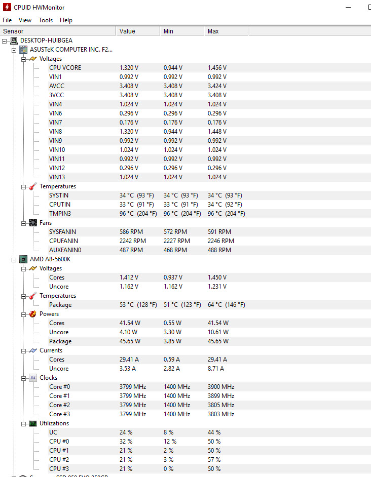

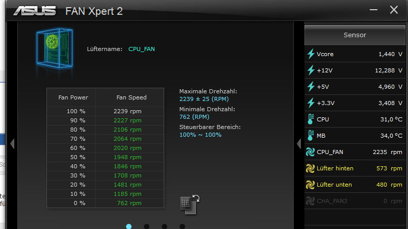

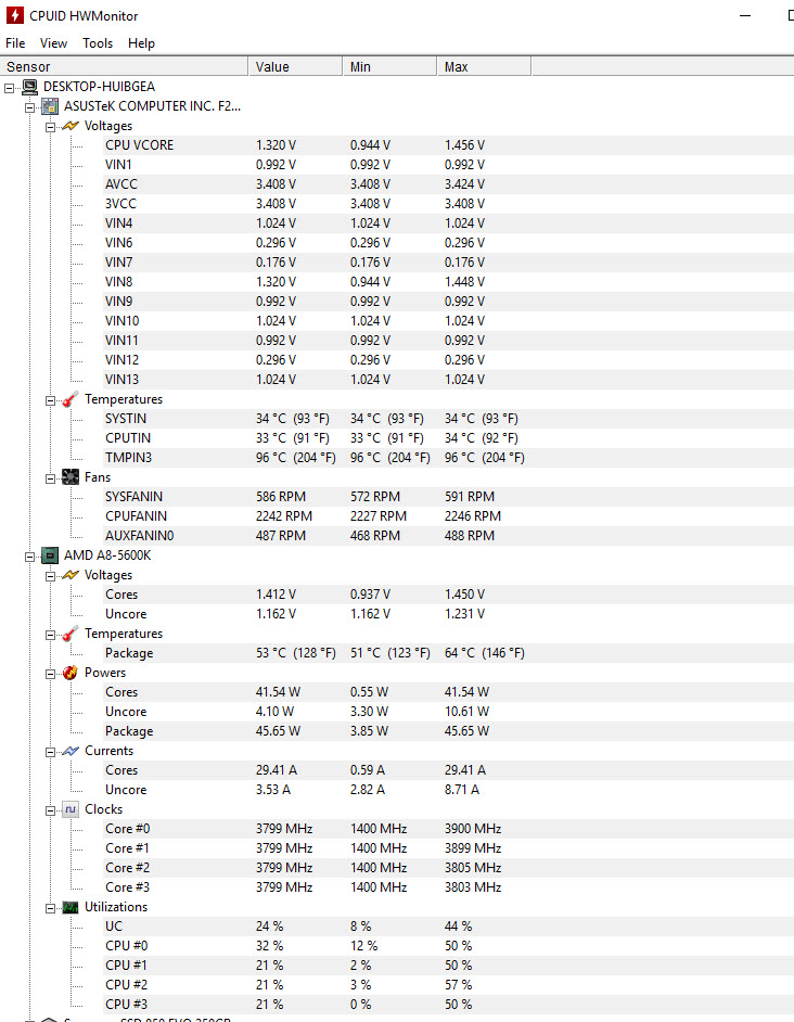

HIer mal Screenshots von Asus FanXpert und HWMonitor:
Seltsamerweise zeigt mir Asus an, dass der Fan von 100 bis 100% steuerbar sei, d.h. er ist somit ja gar nicht steuerbar!

Ich hab jetzt nochmals alles nachgeprüft, der 4-Pin-Stecker ist korrekt auf dem CPU_FAN Anschluss auf dem Board. Hab ihn nochmals abgezogen und wieder angeschlossen. Dann hab ich meinen Rechner aus dem Standby aufgeweckt, da kam dann der Sperrbildschirm von Windows 10 - und da lief der CPU Fan erstaunlicherweise auf ganz niedriger Stufe, nicht mehr hörbar, aber nur etwa 3 Sekunden und schon war er wieder auf volle Leistung, über 2200 RPM.
Dann mal das Asus FanXpert Tool deinstalliert, nun läuft er gemäss HWMonitor auf ca. 1520 RPM, und nicht mehr wie vorhin mit 2200, aber auch das scheint mir doch noch zuviel zu sein, bzw. zu laut.
Im BIOS alles ausprobiert, Manual Setting auf 55° etc., leise, Standard, nützt alles gar nichts. Der Lüfter läuft immer auf Hochtouren.
