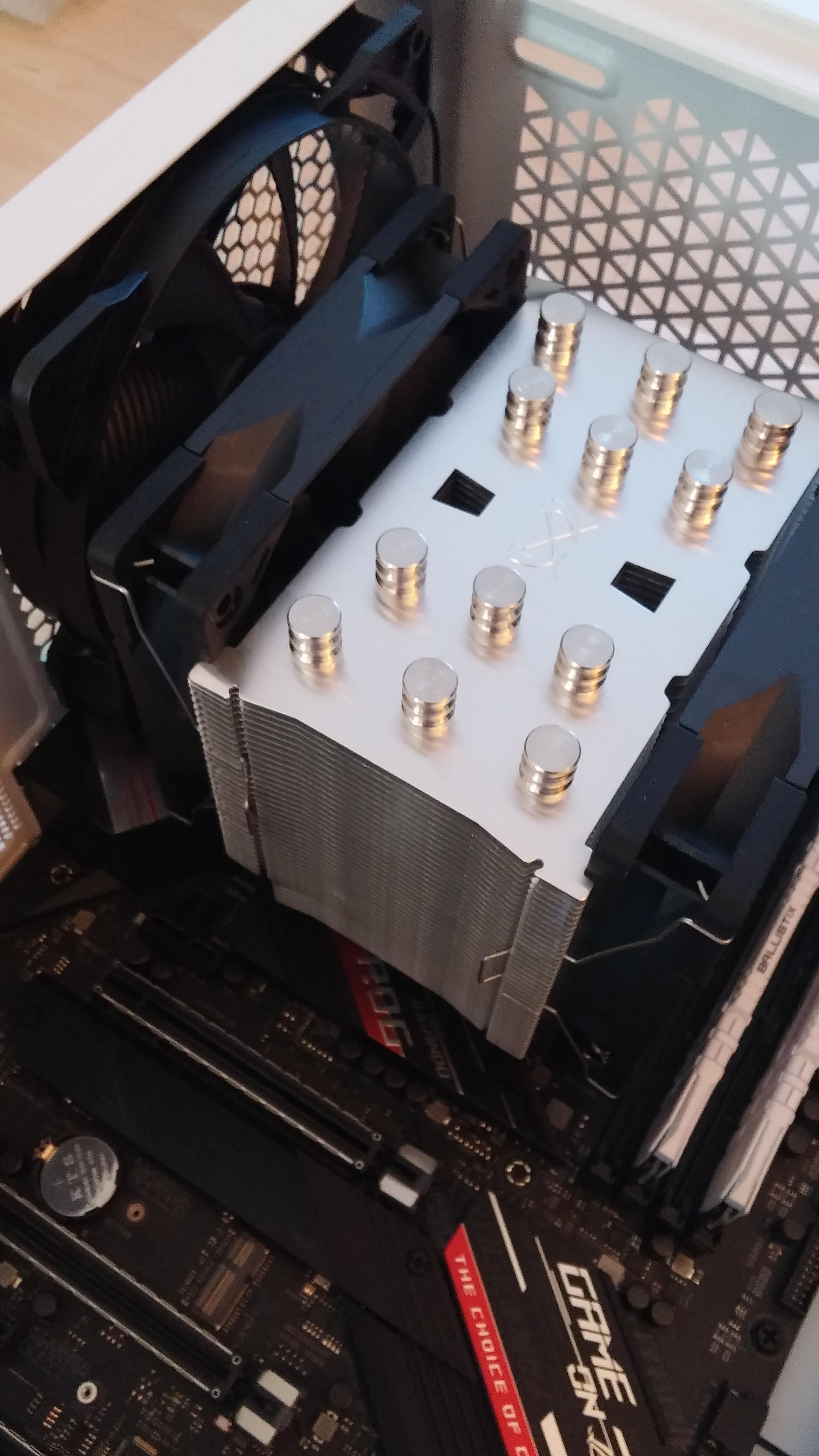

nimm einfach den linken (im Bild) Lüfter vom CPU-Kühler ab. Auf die Entfernung wird es da keinen nennenswerten Unterschied geben, außer weniger Lautstärke.
Den Gehäuselüfter würde ich lassen, den angesprochenen linken vom CPU allenfalls in den Deckel einbauen oder einfach weg lassen.
Alternative (falls möglich) den CPU Kühler um 90°C drehen, sodass er nach oben pustet, dann Gehäuselüfter in den Deckel.

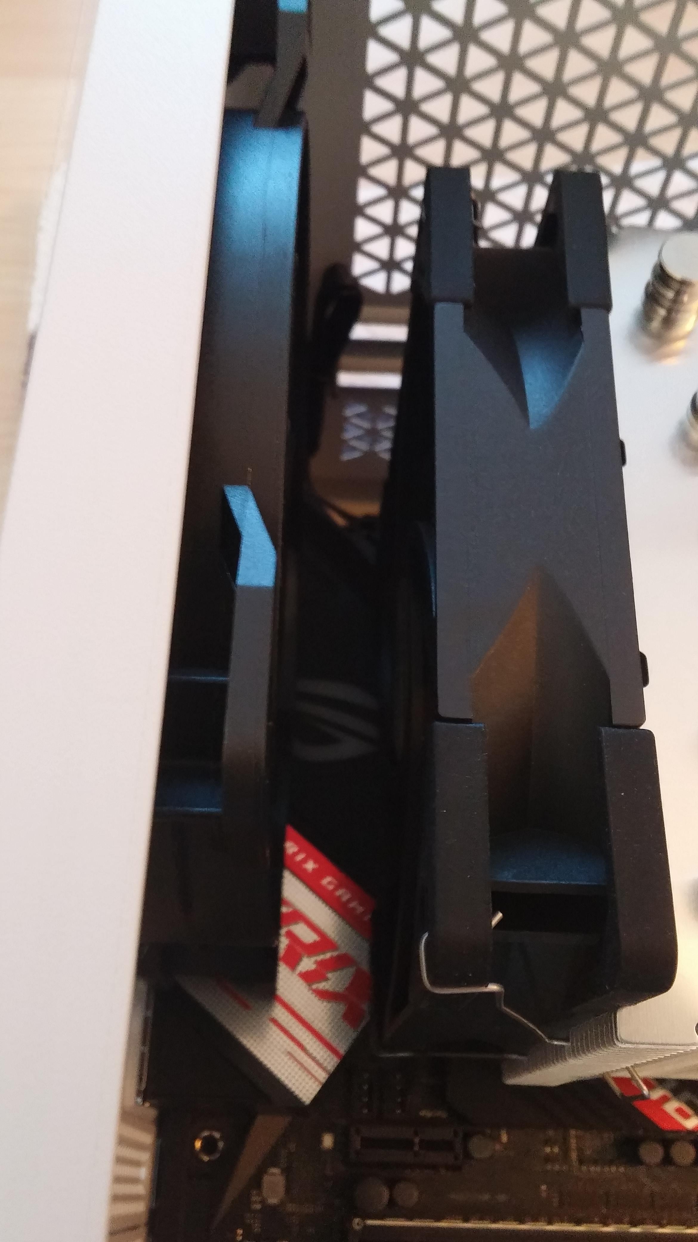

Knito schrieb:ist das vernünftig? Mir kommt das ziemlich dicht vor, etwa 4 cm Abstand zwischen den Lüftern.
Den Gehäuse-Lüfter lieber oben einbauen oder als 2. vorne?
Das ist sicherlich nicht optimal, einige User haben hier berichtet, dass sie den Mugen um 180° verdreht montiert haben (unter Beibehaltung der Luftstromrichtung zum Gehäuseheck).
Der Kühlkörper ist passend ausgesägt und überragt anschließend das RAM. Wer nicht täglich sein RAM wechselt dürfte durch den Umbau von besseren Kühlleistungen profitieren.

Ich weiß auch nicht so recht. Ich werd erstmal so lassen und schauen wie sich das verhält.
180° Drehung dürfte leiser sein, sich aber nicht auf die Temps auswirken. Behalte ich aber im Kopf.
Und wenn ich den linken CPU Lüfter oben direkt darüber einbauen würd?
Würde ja auch zu den Lamellen passen die oben offen sind.
Dann saugt er vorne an der CPU rein und hinten und oben raus.

nimm den linken ab, der ist sowieso beinahe komplett unnütz.
der abluft fan saugt schon genug luft an, das ist ja schließlich auch seine aufgabe. xd
somit haste schon genügend luftstrom.

Knito schrieb:Und wenn ich den linken CPU Lüfter oben direkt darüber einbauen würd?
Die Grafikkarte könnte vom Lüfter im Dach profitieren, der Frontlüfter des CPU Kühlers muss für gleiche Leistung schneller drehen (und wird dann lauter), wenn der zweite Lüfter entfernt wird.

Wenn überhaupt, dann würde ich den Gehäuselüfter oben über dem CPU-Kühler platzieren.
Dann hast du, wie vorgesehen, zwei langsam drehende Lüfter am CPU Kühler und einen Gehäuselüfter, der die Luft aus dem Gehäuse raus schaufelt. Vielleicht hast du sogar noch den Nebeneffekt, dass der CPU-Kühler einen Teil der Luft nach hinten raus bläst und somit dem Gehäuselüfter unter die Arme greift.
