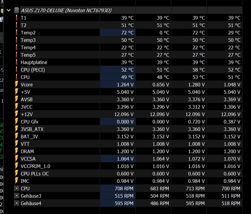

So also ich habe wie in #9 schon geschieben den hinteren Lüfter umgedreht !
Und auch gleich etwas entstaubt (nicht zum 1x).
Die Wärme im Gehäuse besonders um den CPU-Lüfter ist jetzt wieder viel besser
bzw. somit auch wieder die lautstärke des CPU-Lüfter
