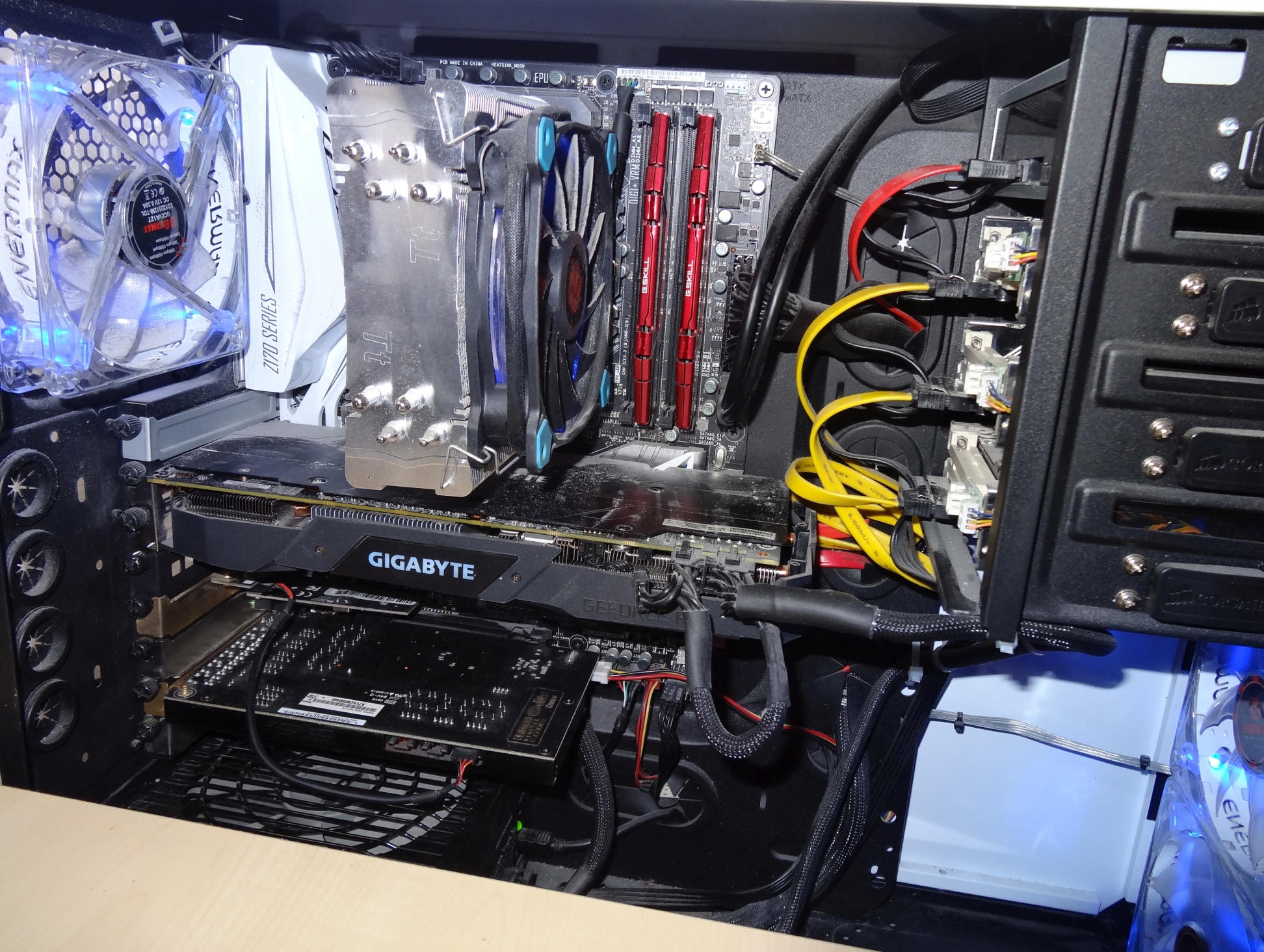

Problem: CPU-Lüfter wird zu laut (auch ohne last)!
Prüfung per Hand am Sichtfenstergitter bestädigt die doch starke Wärme,
aber nur da wo der CPU-L ist.
Nur jetzt ohne Tür, ist alles wieder ok.
Airflow-Richtung: Von vorne 2x ► CPU-L ► nach hinten 1x raus
Idee/Lösung: Könnte meine Wärmeleitpaste (7½ alt) zu alt sein?
Oder ist es doch was anderes?
Welche Wärmeleitpaste oder noch besser Wärmeleitpad sollte ich jetzt Kaufen?
Hier vor Ort gibt es ein Arlt, Media Markt, Saturn (Wenn bestand da ist).
Online würde ich was bei eBay bevorzugen.
OS Win10pro
CPU INTEL - Core i7-6700K (4x 4.0GHz)
CPU-L THERMALTAKE - Riing Silent 12 (13-18dB(A) • 300-1400rpm)
MB ASUS - Z170 deluxe
Case CORSAIR - Carbide 500R (Sichtfenstergitter)
Case-L ENERMAX - 3x Everest Advance 120 (8-19dB(A) • 500-1600rpm)
NT CORSAIR - RM650i (650 Watt)
GPU GIGABYTE - RTX 2070
RAM G.SKILL - F4-3600C19D-16GVRB (2x 8GB • DDR4-3600)
Sound ASUS - Xonar D2/PM
3x Wechselrahmen, 1x HDD, 1x SSD, 1x M.2, Blurey-ROM-LW

Warum bläst der hintere Lüfter rein und nicht raus??
Bitte umdrehen.

Ausser halt das der CPU Lüfter entgegen dem Gehäuselüfter arbeitet.
Hinten geht rein und vorne raus, entgegen der Richtung vom CPU-Lüfter.
Bitte umdrehen.
Nicht nur der hintere bläst rein auch der vordere bläst raus. Die Gehäuselüfter richtig drehen!

Erst Schritte wäre hier klar erstmal alle Lüfter in gleiche Richtung zu setzen.
Danach würde cih einfach mal sauber machen:
Und was noch nicht geklärt wurde:
Waren die Lüfter schon immer so verbaut und war der Rechner schon immer laut?
Wenn ja und nein könnte sich ggf auch der Lüfter verabschieden.

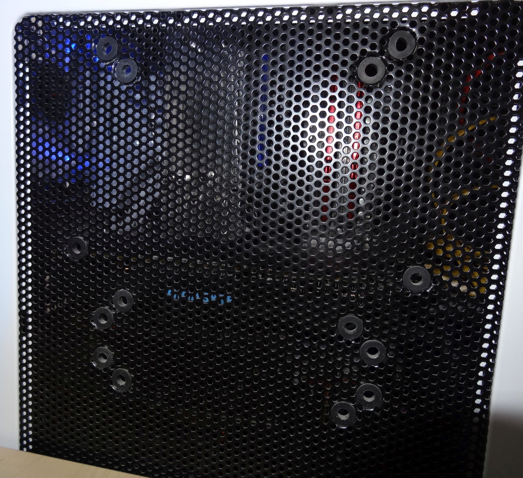

was auch noch auffällt, die antivibrationsgummi sind auc auf der falschen seite.
Admiral schrieb:
Warum denn nicht? So falsch kann das doch nicht sein!
Der Lüfter arbeitet so gegen den CPU-Lüfter, daher entsteht kein Luftfluss und die Wärme staut sich.

Weil die warme Luft nach hinten abgeführt werden muss..
Und evtl mal Graka Stromstecker nachdrücken. Sieht so aus als wenn der linke ein wenig lose sitzt.
Es kann auch nach vorne abgeführt werden, da muß aber der Lüfter am CPU Kühler gedreht werden.
Es ist nicht optimal, da weniger frische/kalte Luft zugeführt wird. Wird am Ende aber nicht viel ausmachen.

Was in diesem Fall wirklich dämlich wäre, da die ganzen Platten die warme Abluft abbekommen..
Sein airflow ist falsch ausgerichtet.
Reaktionen: Araska, Sinatra81 und cbtaste420
Es wäre nicht optimal, aber es würde kein großen Unterschied machen. Meinst du die Festplatten haben die 3°C mehr die letzten Jahre gejuckt? Die arbeiten doch immer noch.
Reaktionen: Alexander2
Hauptsache alles hat eine Einheitliche Sinnvolle Richtung.
Reaktionen: Sinatra81
Gut, dann ignorieren wir einfach dass ihm sein System zu laut und zu warm? ist, lassen alles so wie es ist, ohne es mal versucht zu haben.
Manchmal verstehe ich das krampfhafte Festhalten an Dingen nicht, ob wohl es doch ein leichtes wäre, am airflow was zu verändern.
Sitzt denn der CPU Lüfter auch richtig rum, oder können wir wenigstens den drehen?
