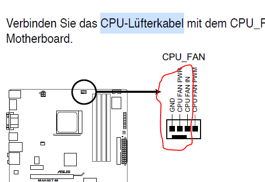

Guten Tag,
bin gerade am Basteln (alter PC -> Office PC)
Habe mir einen neuen Lüfter bei Ebay Kleinanzeigen gekauft. (siehe Bild)
Passt soweit auch alles.
Nur läuft dieser immer mit maximaler Drehzahl.
Board M4A88T-M
Wie kann ich das einstellen, dass der nicht immer mit maximaler Drehzahl läuft?
Sondern erst vllt. so ab 50°C.
Vielen Dank

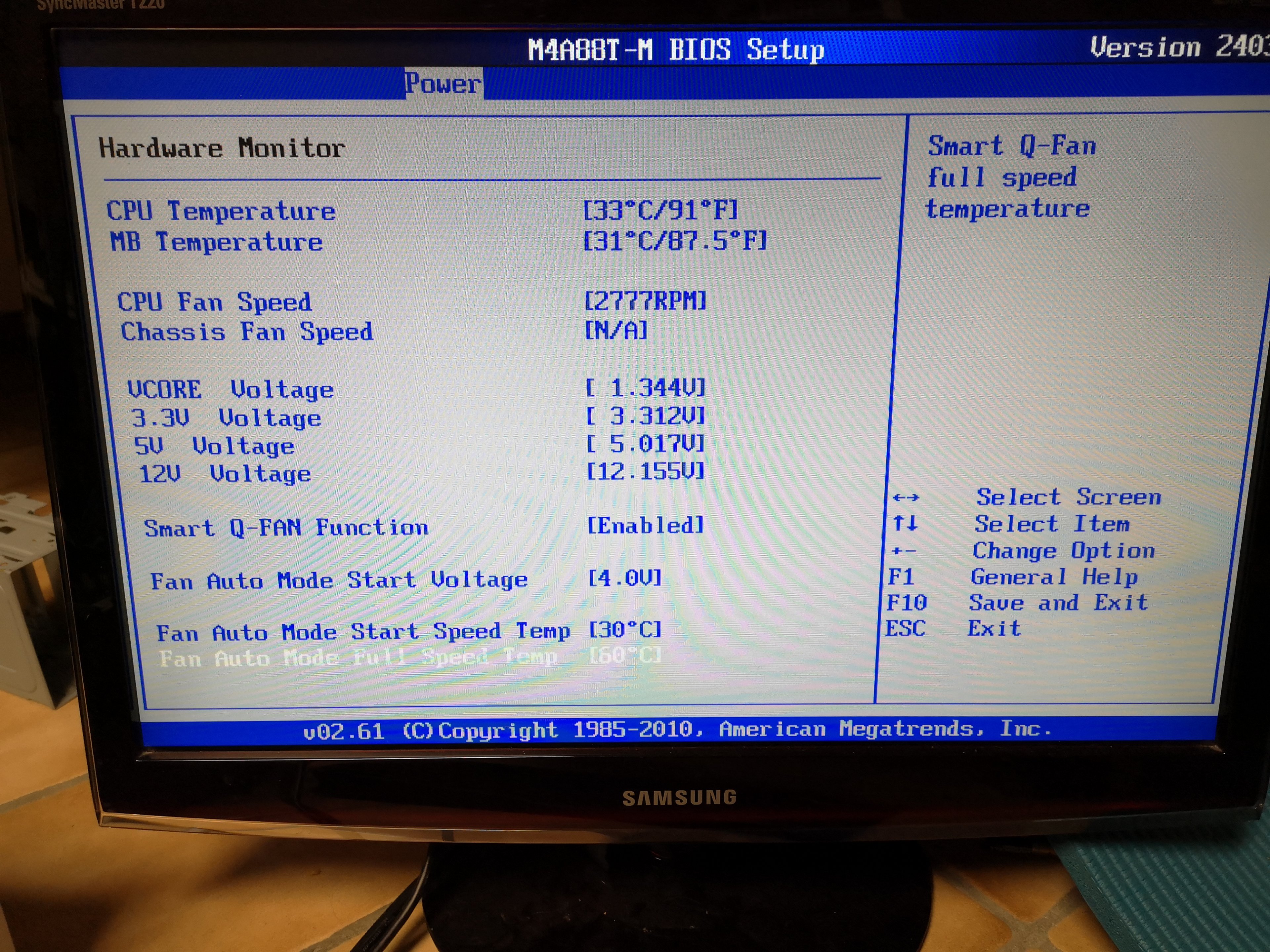

Eigentlich hast du das bereits eingstellt - max Drehzahl vll. auf 70° mehr.
Der Lüfter dürfte bei 100% auch um die 5000 drehen, daher tauschen wenn es die unbekannte CPU zulässt.
Evtl. liegt es daran, dass es ein DC Lüfter ist und das Mainboard versucht ihn als PWM anzusteuern? 3pin vs 4pin Lüfter.
Manchmal kann man im Bios auswählen ob es DC oder PWM geregelt ist.
speedfan ist mal installiert.
Die rechten drei PWM sind alle auf 100%. Wenn ich die aber runter klicke ändert sich an der Geschwindigkeit nichts.
Oder wie arbeitet man mit Speedfan genau?

Board hat 4 pins, Lüfter hat 3 pins
hat das dann was zu bedeuten?
Passt der Lüfter gar nicht oder kann ich es irgendwo bei meinem Board einstellen. Gefunden habe nich (noch) nichts.

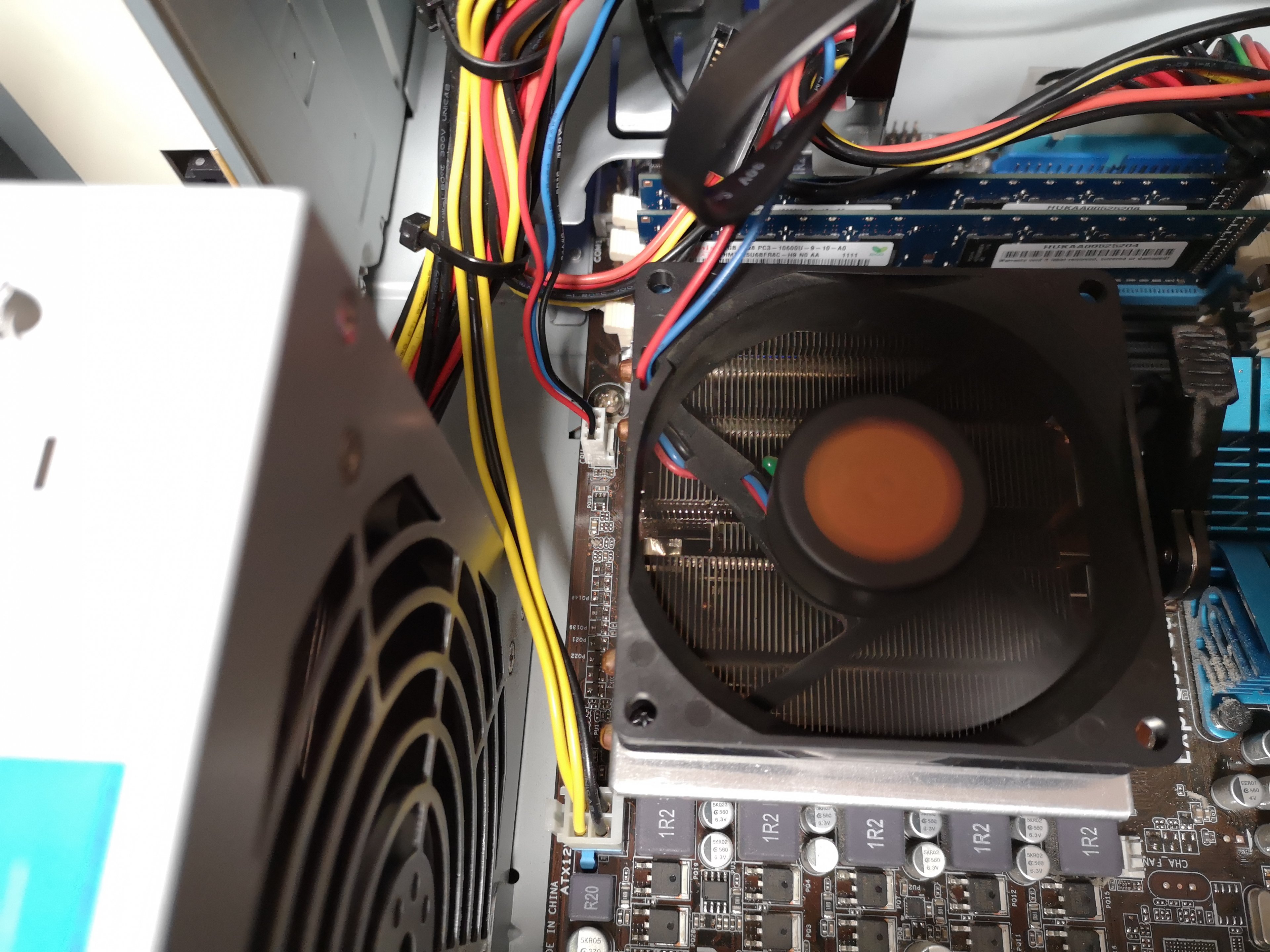

Der 3- pin Lüfter steckt doch an der Seite des 4- pin Anschlusses an dem die Sicherungsnase ist?
Weiß aber jetzt auswendig nicht, ob oder wie sich das auf dein Problem auswirken würde, wenn du den Stecker falsch gesteckt hättest.

Sind denn die angezeigten 2777 RPM die Maximaldrehzahl des verbauten Lüfters?
Hast du schon mit der Starttemperatur und der Höchsttemperatur in den Einstellungen gespielt?
hab den 3 pin Lüfter so gesteckt, dass die Sicherungsnase passt.
Anders bekomm ich hin auch gar nicht rein.
Du hast den Lüfter richtig angesteckt. Das passt schon.
Dein Board versucht aber über den vierten pin (PWM) des Steckers den Lüfter zu steuern. Das funktioniert bei dem Lüfter aber prinzipiell schon gar nicht. Daher musst du im Bios suchen ob es eine Einstellung gibt um von PWM Regelung (4pin) auf Spannungsbasierte Regelung (DC / 3PIN) zu wechseln.
Du kannst ihn auch an den CHASIS FAN Header auf dem Mainboard stekcne und schauen, ob du ihn darüber durch die CPU geregelt steuern kannst.

  • Kannst du die Spannung im BIOS unter "Fan Auto Mode Start Voltage" ändern? Bringt es etwas?
  • Zeigt er dir andere Optionen an, wenn du "Smart Q-Fan Function" deaktivierst?
Gibt fan error und fährt nicht hoch obwohl er läuft
Ja kann ich zwischen 4 und 6 volt bringt aber keine Änderung läuft genau gleich schnell
Wenn ich es ausblende gehen die unteren Einstellmöglichkeiten weg
"Only the 4-pin CPU fan supports the ASUS Q-Fan feature."
