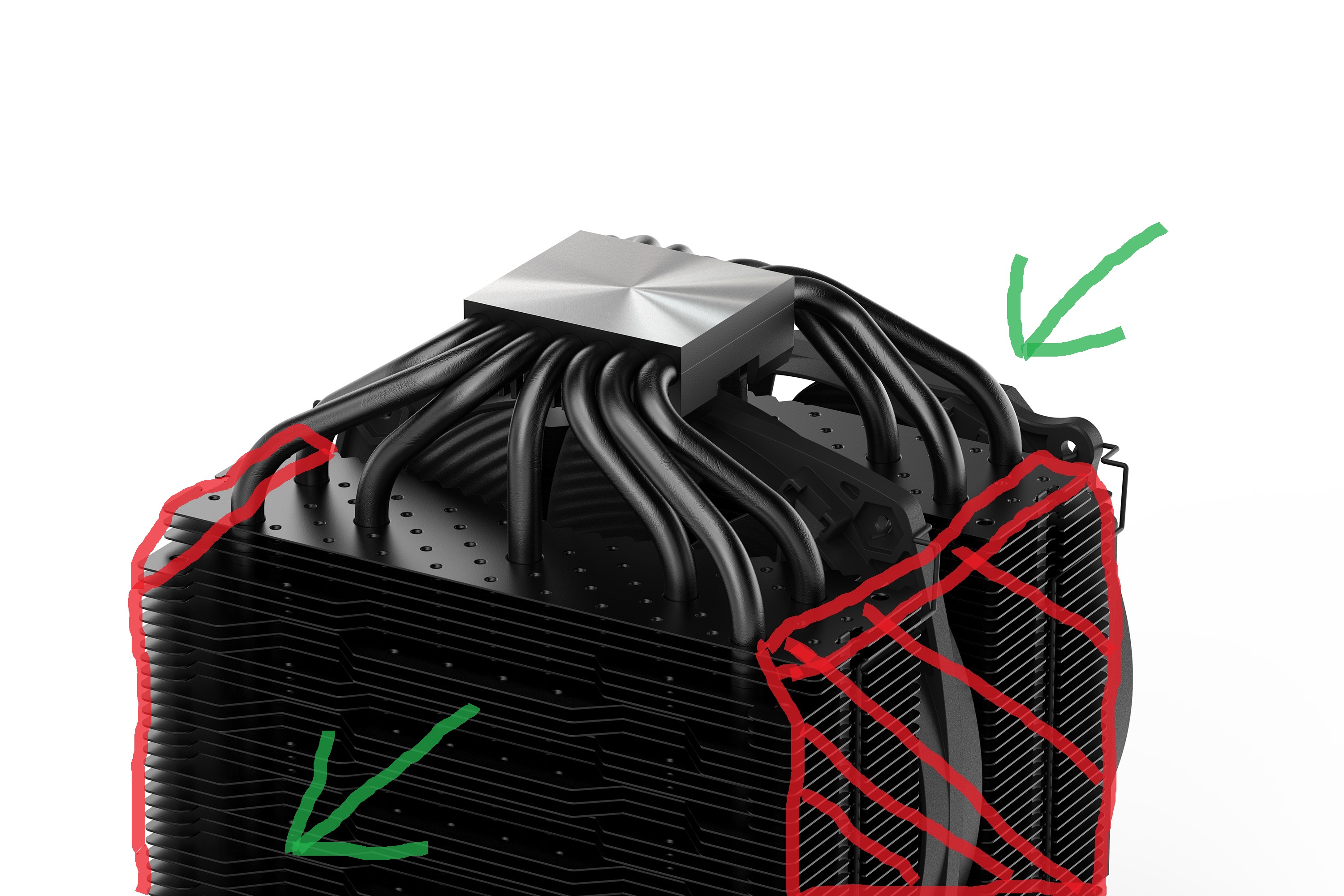

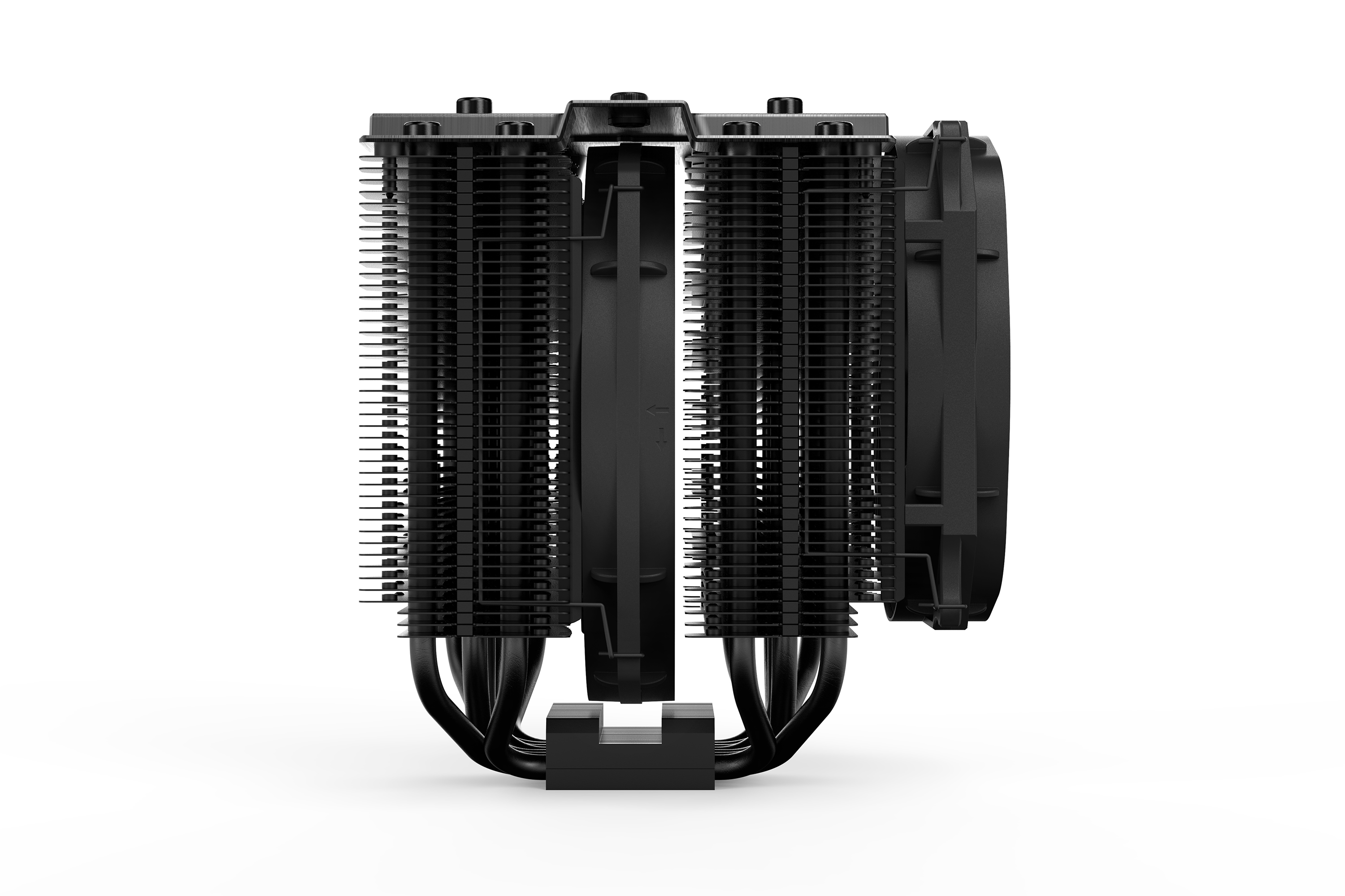

Ich habe Bilder erstellt zum besseren Verständnis leider sieht man auf Fotos in meinem total schwarzem verbauten Gehäuse nicht wirklich was daher die Bilder.
Bild. 1 ist der DRP4 von der Seite man sieht deutlich die Offenen Seiten, wenn ihr euch den Frontlüfter weg denkt der die Luft normalerweise in den Kühler hinein drückt. Könnt ihr euch auch vorstellen wie der Mittlere Lüfter "Falsch Luft" über die Seiten zieht.
Bild.2 die Rot schraffiert Fläche zeigt wo ich den Kühler mit Klebeband abgeklebt hab natürlich auf beiden Seiten. Wichtig dabei ist das Klebeband an der Ober u. Unterseite 10mm überstehen zu lassen damit es auch einigermaßen hält da die Lamellen an sich schon recht dünn sind um daran etwas zu befestigen. Die Grünen Pfeile Symbolisieren welchen weg der Luftstrom nimmt.
Bild. 3 Hier kann man schön die Unterseite des DRP4 sehen u. das auch sie wie die Oberseite verschlossen ist.
Bild. 4 Die Rot schraffierten Flächen symbolisieren wieder wo abgeklebt wurde u. die Grünen Pfeile wo der Luftstrom verläuft. Ja ich bin kein Künstler ich weiß :D
Hab das einfach schnell mit Paint gemacht zum besseren Verständnis.
